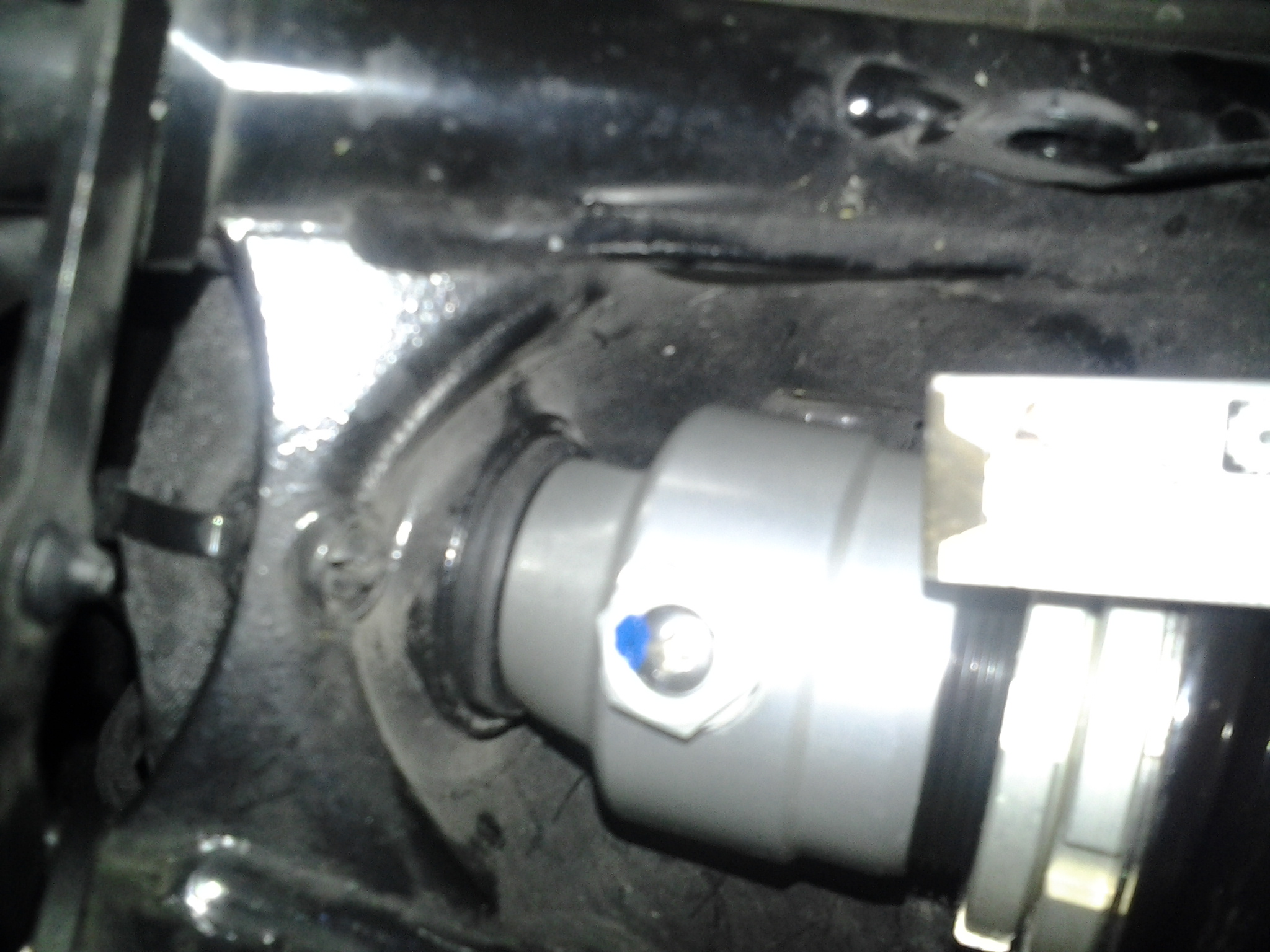

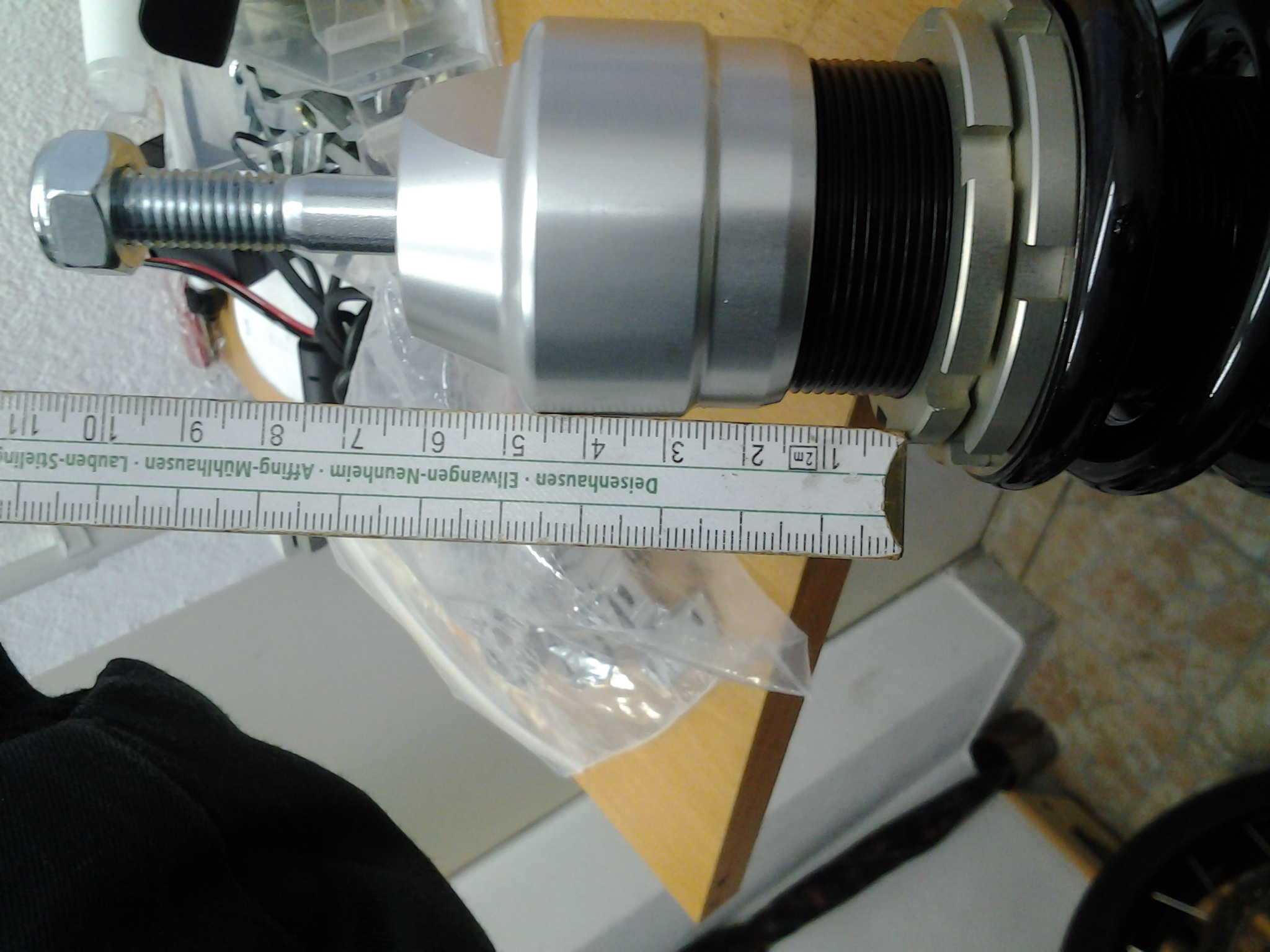

...tatsächlich wackelt die M10 Welle oben zwischen den zwei Gummipuffern :verwirrt_2:. Diese selbstsichernde Mutter M10 hatte ich mit 34Nm angezogen und nicht weiter kontrolliert.
Bei den Showa war ein M10 Feingewinde drauf, Wilbers ist ein normales M10. Selbssichernde Mutter. Noch blöder ist - zieht man die Mutter oben an dreht sich das Federbein mit.
Ich denk das ich die Mutter nach meinem Gefühl noch mal stärker anziehe. Die selbstsichernde Mutter ging scho recht schwer drauf das wohl der Drehmomentschlüssel als bald geschaltet hat. Wahrscheinlich muss die Mutter angezogen werden bis die obere Scheibe mit der Hülse auf Block geht.

leider fehlt der bei den wilbers genau dort...ist echt saublöd!
es gab auf jeden Fall eine Möglichkeit, das Verdrehen zu verhindern. Allerdings habe ich vor 8 Jahren das letzte Mal eines montiert und weiß es daher nicht mehr. Ich weiß, dass es echt fummelig war, ja, abe es ging

Der Alukopf hat doch zwei Schlüsselflächen, sieht man auf dem 2. Bild! Frage mich aber, ob man da noch mit einem Maulschlüssel hinkommt.

da kommt man nicht recht hin mit einen so großen maulschlüssel.
aber von unten mit der hand den kopf des dämpfers festhalten bringt auch schon viel.

zum fest ziehen hatte ich mit den Hakenschlüssel den Schraubring mit Kontermutter gegen gehalten. Das ging scho.

nur nutzt es nix, den dämpferkörper festzuhalten, wenn sich die dämpferstange im gehäuse dreht.
