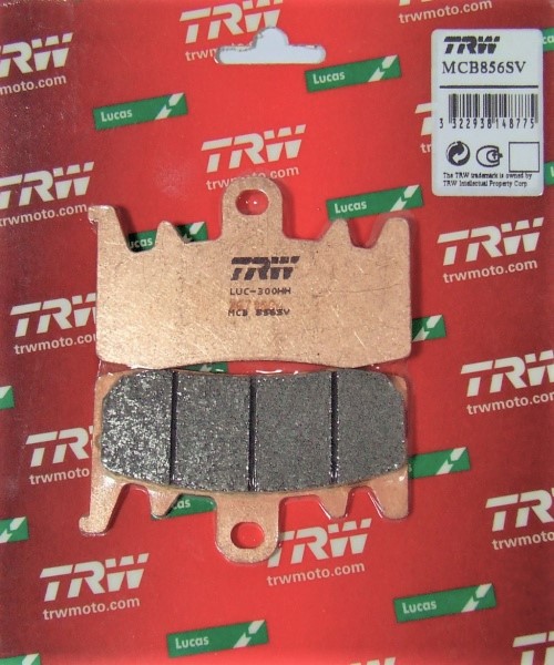

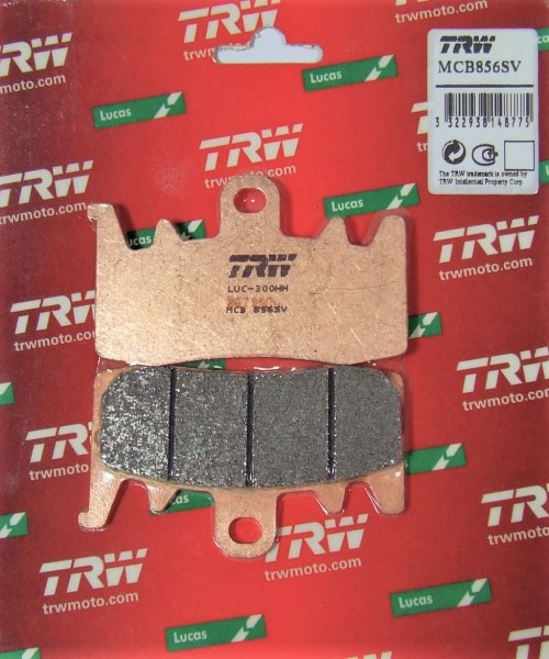

Moin Jürgen,
danke für die Info.
Das sind nochmal gute Alternativen zum SV Belag.
Wenn es soweit ist werde ich die SRT (Sinter Road & Track) einsetzen.
