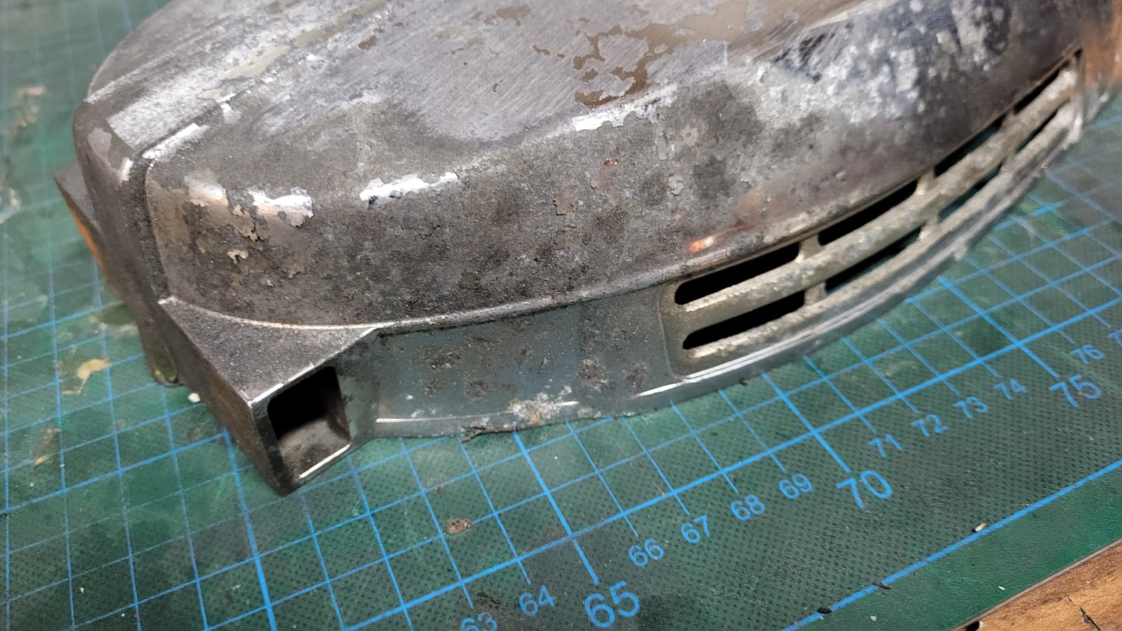

Guten Morgen zusammen,
ich brauche mal euer Schwarmwissen.
Für was ist die rechteckige Öffnung gedacht, die manche Lima Deckel unten haben und manche nicht. Ich kann mir die notwendigkeit irgendwie nicht herleiten.
Ich glaube die Teile mit und ohne haben sogar die gleiche Teilenummer innen im Guß.
:-) Ich freue mich auf eure Antworten.
gruß Matze
Gast-68205
Hallo Matze,
bei den /7 ab Mj. 1978 und folgenden (bis 1996) sind die Lima - Deckel austauschbar. Ab Mj. 1980 wurden sie mit zusätzlichen Ablaufkanälen (rechteckige Öffnung) versehen.
Dr Schwob
Dr Schwob
14.09.2005
263
Backnang
R80 GS basic / Royal Endfiel Bullet Trials
Danke Bernd,
hab inzwischen im Nachbarforum bei den Dateien ne schöne Übersicht gefunden.
