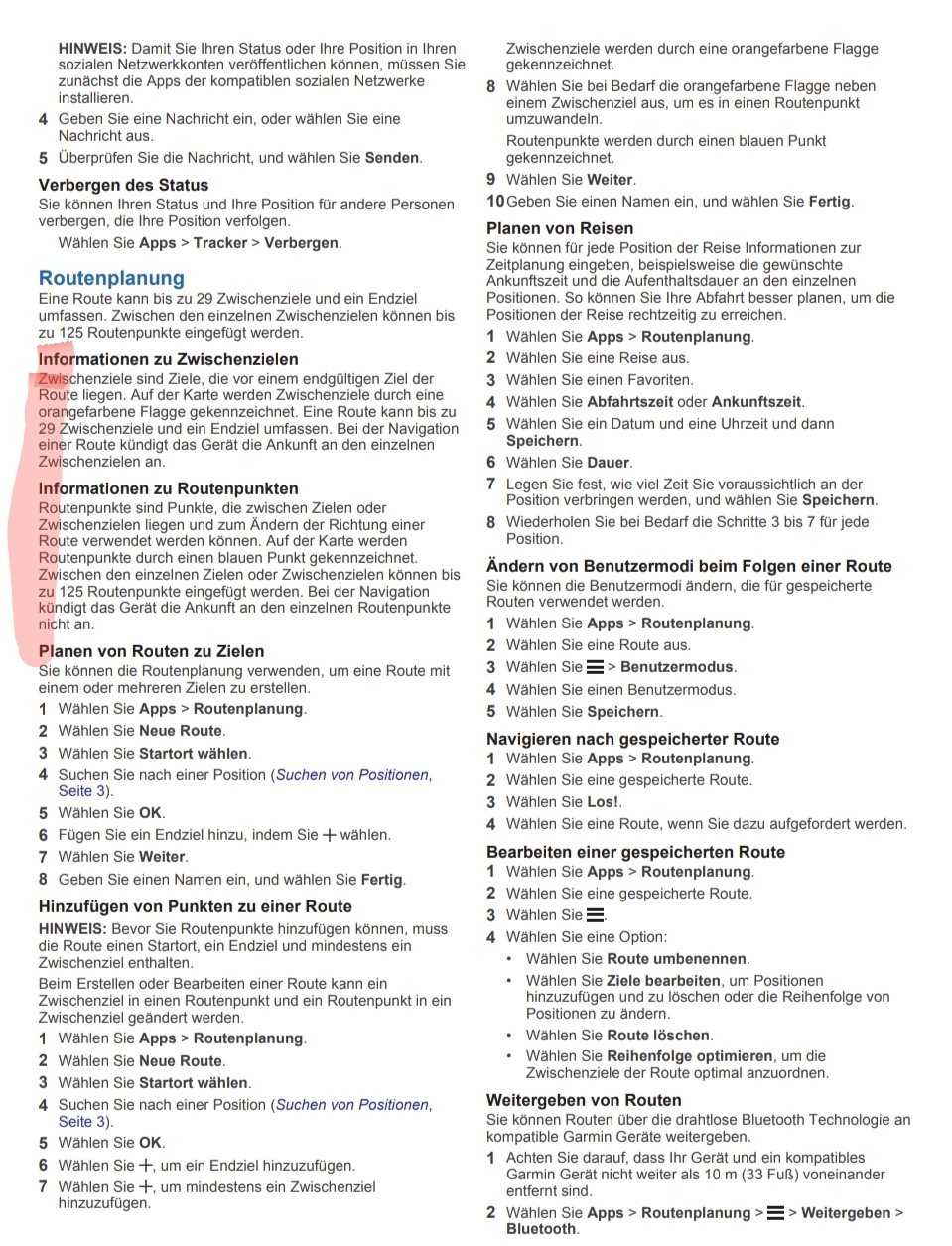

Vermutlich hast Du mehr als 60 ViaPoints drin - da der N6 (soweit ich weiss) nur 31 ViaPoints pro Route kann, teilt er sie auf.
Abhilfe: Einen Teil der Punkte als ShapingPoints setzen.
