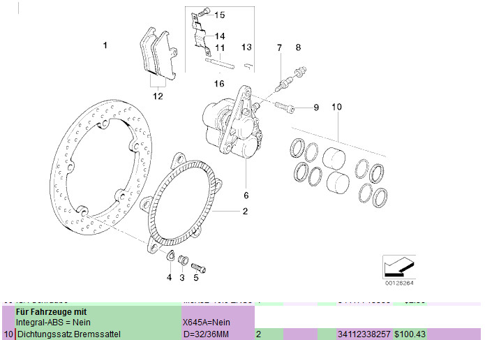

Jetzt wollte ich den Revisionsatz bestellen, finde aber nur welche für Fahrzeuge ohne Integral ABS was diese hier aber ja hat wegen dem BKV (teilintegral), siehe Bild hier:
In einem amerikanische Forum habe ich gelesen das es wohl ein Fehler in der Fiche sein könnte.
Darum meine Frage an euch:
Wie lautet die Bestellnummer für einen Bremsrevisionssatz für eine BMW R1150 GS Adventure aus 05/2003 mit BKV und Tokico Bremssättel?

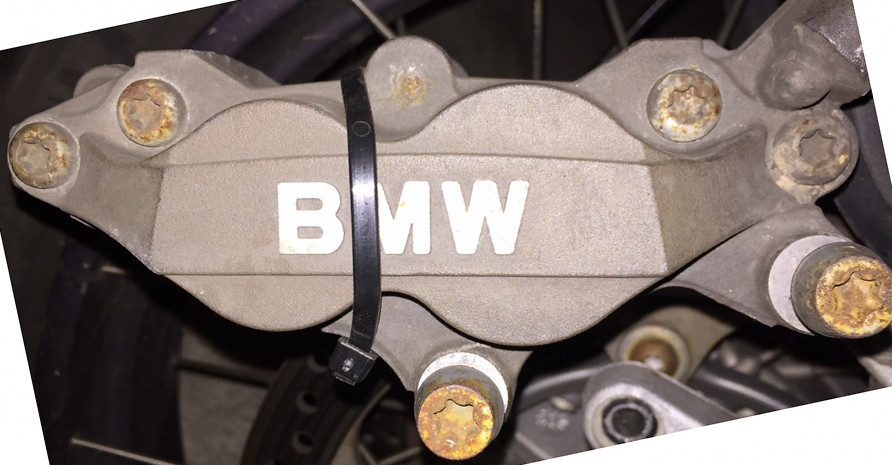

Frage in die Runde. Wenn meine ADV von Mai 2003 ist und den BKV hat und die original verbauten Bremssättel hinten den Schriftzug "Tokico" haben, dann müssten die Dinger in Ebay doch passen, oder?
So sieht mein rechter Bremssattel aus:
Rechts: BMW R1150RT Bremssattel vorn rechts R850RT R1150GS | eBay (Anzeige)
keine Abbildung hinten aber sieht von vorne fast genau aus wie meiner. Das einzige was anders ist, ist die "mittlere Schraube die die Bremsbeläge sichert. Bei mir ist die Gewindeseite sichtbar, bei der hier der Schraubenkopf, wie von der anderen Seite reingeschraubt. Gabs das mal eine Modifikation oder sind das ganz und gar nicht passende Bremssattel?
Links: BMW R 850 R R21 WB104 BREMSSATTEL LINKS BRAKE CALIPER | eBay (Anzeige)
keine Abbildung hinten aber sieht von vorne genau aus wie meiner.
Links: BREMSZANGE BREMSSATTEL VL BRENMSZYLINDER BRAKE FREIN FRENO BMW R1150 R GS RT RS | eBay (Anzeige)
hat hinten den Schriftzug "Tokico" der müsste doch sicher passen.
Oder würden die auch passend sein?
BMW R K 1100 1200 GS R RT S GT Bremssättel Bremssattel Evo | eBay (Anzeige)
Meine ADV hat doch EVO Bremsen wenn der BKV vorhanden ist, oder stimmt das nicht?
Möchte hier absolut auf Nr. sicher gehen, es geht ja um die Bremsen.
Danke nochmals für Antworten,
Stefan

Uiiii, der sieht ganz schön..... oxidiert aus. :o
Wenn die Kolbenbohrungen in einem ähnlichen Zustand sind......
Nr. 2 + 3 passen. Bei dir fehlt anscheinend das obere Va-Blech (das durch 2 Schrauben gehalten wird).
So verrottet wie der Haltebolzen von den Bremsbelägen ist, wirst du ihn vermutlich nicht beschädigungsfrei demontiert bekommen,
insofern macht es evtl. wirklich Sinn die Sättel zu tauschen.
Mach bitte mal ein Foto von den Kolben bei demontierten Belägen.
Bei mir müsste noch ein EVO-Sattel herumschwirren, ich weiß allerdings nicht ob rechts oder links. Bei Bedarf kann ich nachsehen.

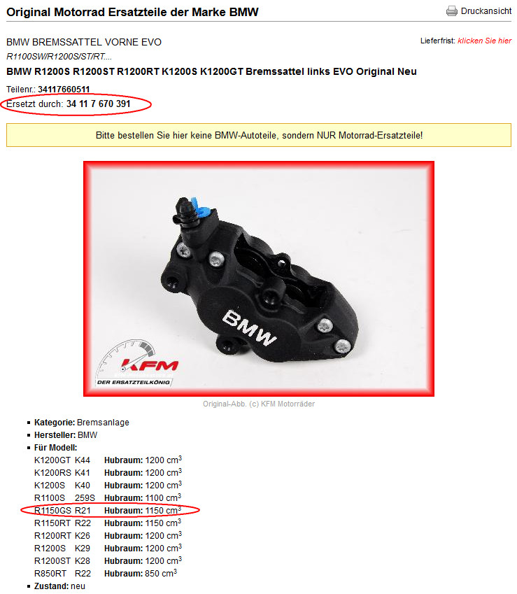

Um noch auf die Frage des Eingangspostings einzugehen: Man muss nur den Hersteller des Sattels und den Durchmesser der Kolben wissen (messen), anhand dessen kann man die passenden Dichtringe/Staubdichtringe googlen. Die gibt es nämlich nicht nur bei BMW sondern auch (günstiger) im Aftermarket.

Danke für die Hinweise welche Sättel das passen. Habe jetzt zwei gebrauchte (l/r) von Link Nr. 3 gekauft.

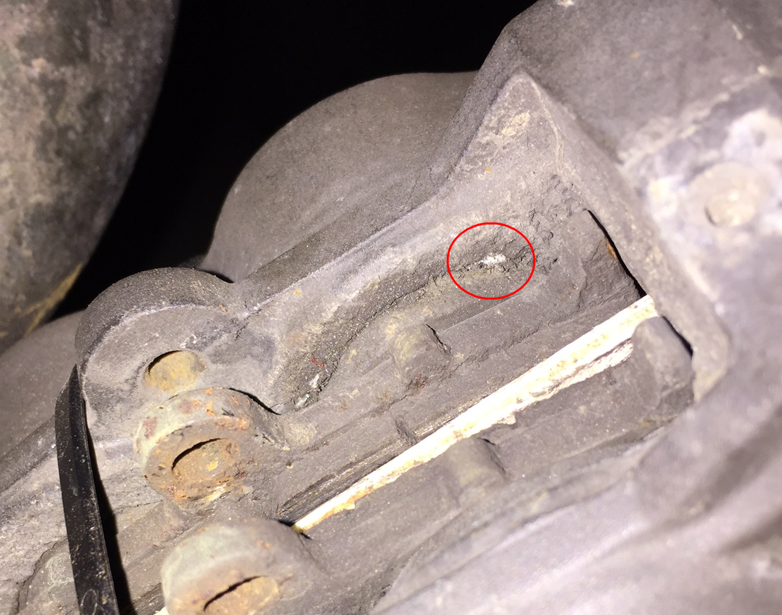

Habe die bestehenden Bremssättel eben nochmals genauer angesehen. Bei beiden fehlt das VA Blech, weil die Schrauben zur Befestigung abgerissen sind (waren wohl auch festgerostet).
Beim rechten habe ich den Haltebolzen nicht raus gekriegt. Beim linken schon aber da die Zange unter Spannung steht, konnte ich das Holz bzw. die Bremsbeläge nicht ausbauen.
Nun denn, ich habe noch eine andere Frage: Wie stelle ich das Schnüffelspiel beim Bremshebel oben ein? Ich möchte sicher gehen das es nicht doch das ist, obwohl ich es mir wirklich nicht vorstellen kann (wäre dann allerdings blöd von mir gewesen die Sättel schon zu kaufen)
Ich tippe so oder so auf die Zangen, siehe Detail Bild hier das sieht schon richtig nach "Kristallen" der Aluausblühung aus.

Ein interessantes Detail habe ich im Zuge der Abklärungen wegen den Bremszange "herausgefunden":
Es hätten offenbar auch die Bremszangen von Link Nr. 1+4 gepasst wenn die Aussagen hier stimmen:
Sie unterscheiden sich (optisch zumindest) nur dadurch, dass sie eine Schraube anstelle des Haltebolzen für die Bremsbeläge haben.
Also, ich halte euch auf dem Laufenden, kann aber gut und gerne 4 Wochen dauern. Ich muss warten bis es etwas wärmer ist, hier in der Schweiz haben wir aktuell -5 Grad, nicht ideal um an technisch sicherheitsrelevanten Teilen mit dem nötigen Feingefühl herum zu hantieren.
Beste Grüsse,
Stefan
