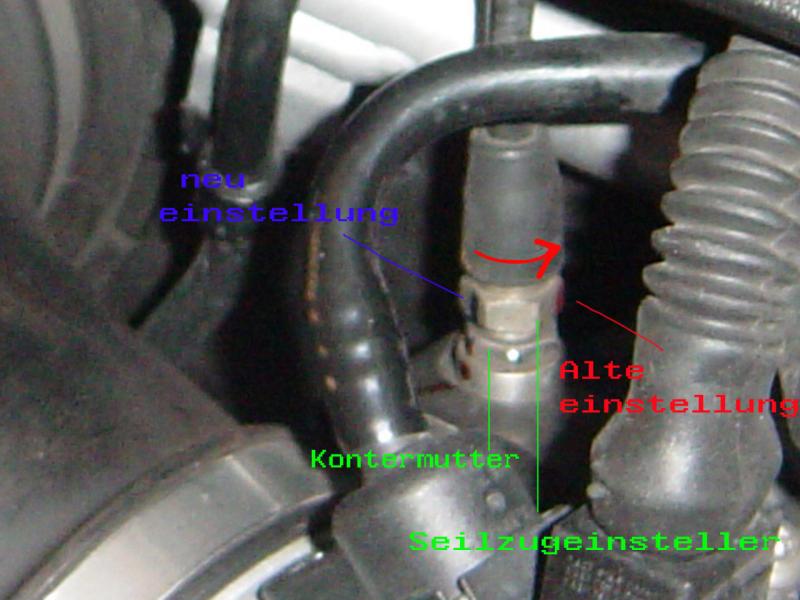

ich habe an den rechten Zylinder gearbeitet und bei 4.000 Drehungen den Seilzugeinsteller ungefähr 8mm nach links gedreht bis der Twinmax 0 gezeigt hat!
8 mm am Gaszug verstellt !!!!!!! da kann ich mir ein lachen nicht verkneifen :o
"Lies bitte meine Antworten !"
...du kannst auch nicht lessen oder ?
...ich habe geschrieben "...ich habe ungefähr 8mm gedreht den Seilzugeinsteller nach links" wie sehr sich der Gaszug bewegt hat ist was anderes !...und ich schätze nicht mehr als 1,5 mm!!!
"ALLES KLAR ?????"

Was er gemacht hat und das kann man schon mal überprüfen ist eine "Synchronisation" der Gaszüge.
...genau!!!
...das habe ich auch gewollt !!!.....eine "Synchronisation" der Gaszüge!
...bei 4.000 drehen Twinmax hat gezeigt 1.8 Abweichung!! ...ich habe den Seilzugeinsteller so gedreht(...ganz bisschen) bis die beiden Gaszüge zusammen gearbeitet haben!!!
....ich habe nichts anderes gemacht !!!!

...ich finde das einfach geil mich mit mein Motorrad zu beschäftigen!!!...es ist schön, das Gefühl wenn du wirklich begreifst wie die Dinger funktionieren!...es hat mich schon immer fasziniert wenn ich mit eigenen Händen etwas korrigieren konnte!
...was hast Du sonst noch korrigiert - verbessert ?
...ich habe oil und filter gewechselt ....hier!!!
...Luft filter KN und Iridium Kerzen (...habe ich leider keine Foto)
...Bremsbeläge hinten ....hier!!!
...reifen ....hier!!!
...Ventil eingestellt ....hier!!!
...und "Synchronisation" der Gaszüge! ...hier!!!

Man mißt bei 800 -1000/min so daß der Motor noch rund läuft und nicht stottert und dann bei 4000/min
....bei de Intruder mein Freund ja musst du das auch machen, aber bei der R1200GS nicht, bei Leerlauf wird automatisch mit Stellmotoren für jeden Zylinder geregelt ! ....also direkt bei 4000!
...die versiegelten Anschlagschrauben der Drosselklappen dürfen nicht geöffnet!!
....so wird verhindert, daß kein Kolben vom anderen mitgezogen wird und die
Gasannahme von beiden Zilindern gleichzeitig erfolgt über den ganzen Drehbereich !

Gute Synchronisation lässt ein Toleranzfenster zu.
Laut Werkstatt sind Differenzen von 5 bis 15 mbar bzw. hPa akzeptabel.
Damit läuft der Motor auch akustisch noch sehr gut.

Lösung: das ist egal, Du kannst jeweils eine Seite anpassen oder die eine rauf und die andere runter drehen
ABER: Prüfe das Ganze aber erst während der Fahrt, die Abweichung im Leerlauf ist egal, die Zylinder sollten aber bei Teillast und Volllast synchron laufen
