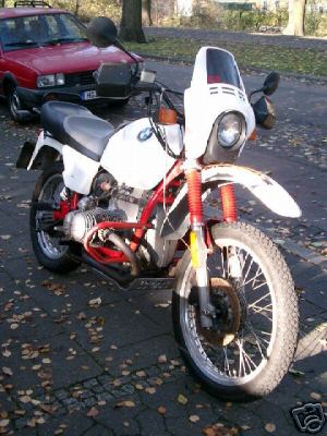

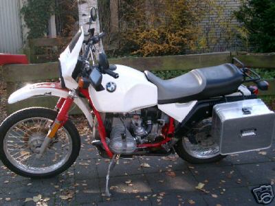

53b5_1.jpg so sah sie aus als ich sie bekam, Stunde später waren die ganzen Verkleidungen ab, die Sitzbank weg und das Koffergedöhne ab.Als ich dann den Heckrahmen meiner G/S sah ist mir schlecht geworden. Tausend Jahre Flex- und Schweißkünste und doch nicht gehalten, da wieder abgebrochen nicht Lackiert nur gepinselt und zu allem Überfluß noch das falsche Heckschutzblech verbaut und dies auch noch falsch. Aber was solls, das sind Herausforderungen die ich angenommen habe, also ran an die Marie und bitte laßt mich nicht dumm sterben:confused: helft mir mit Eurem wissen.
