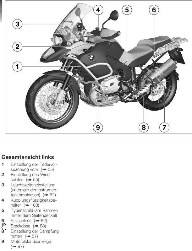

Hallo Zusammen,
wo sitzt denn bei der deutschen GS das Typenschild? Konnte über die Suche keinen eindeutigen Hinweis finden und genausowenig finde ich ein Typenschild an meiner amerikanischen Q... :ninja:
