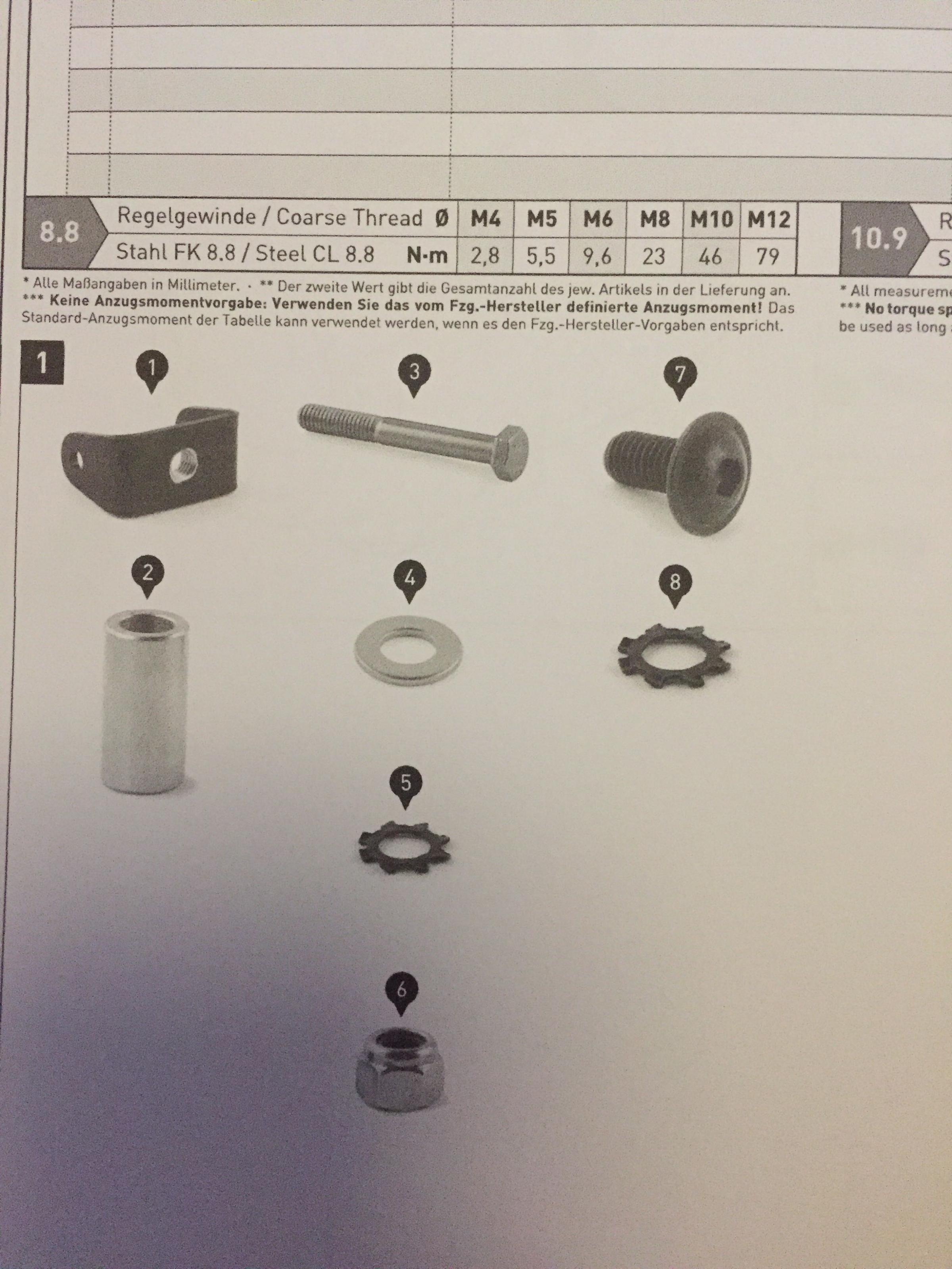

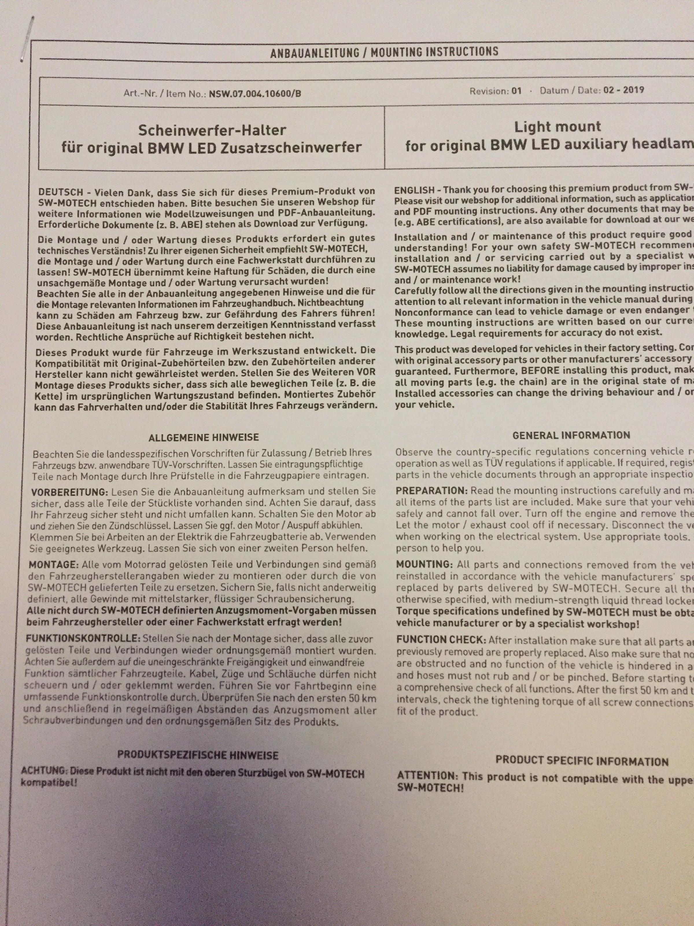

Untere Bügel liessen sich los montieren. Dann die n Bügel in Verbindung mit dem Scheinwerferhalter montiert. Dabei stellte ich dann fest, dass die oberen Bügel sich in Kombination mit den unteren nicht montiere liessen. Zwei Befestigungsschrauben waren zu kurz. Hab mir dann mal die aktuelle Anleitung heruntergeladen, die war von 2017. Bei meinem Satz war eine von 2013 dabei. In der neuen Anleitung waren dann auch die längeren Schrauben zu sehen. Also hatte ich altes Zeugs bekommen.
Das nächste Thema war dann die Kombination mit den BMW Scheinwerfern. Mit den oberen Bügeln lassen diese sich nicht kombinieren. . Also den Umbausatz umsonst gekauft. Gute Beratung.

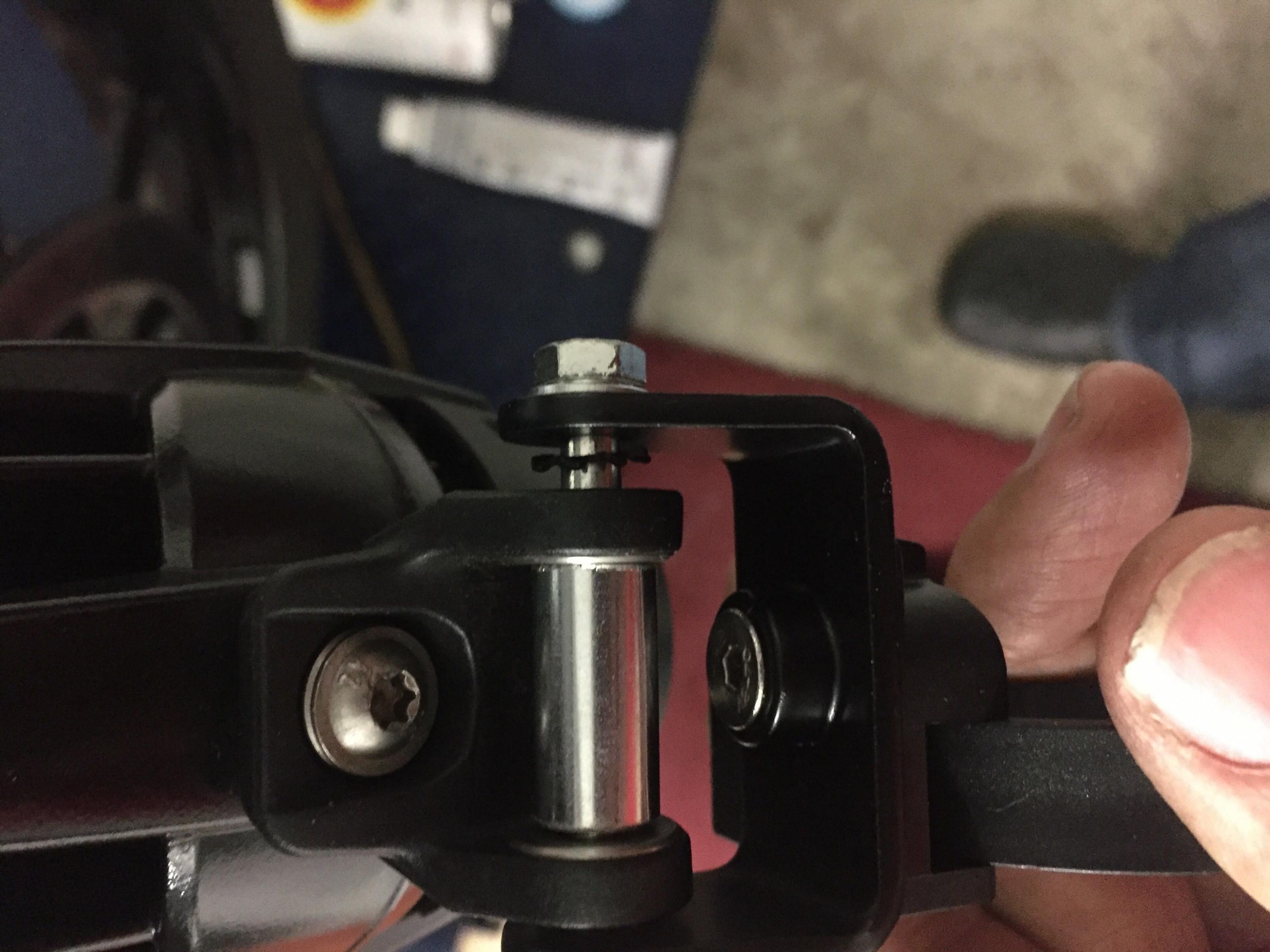

Also habe nun versucht den Umbausatz für die BMW Scheinwerfer an andere Halter zu montieren und dann direkt die oberen Sturzbügel zu hängen. Dabei stellt sich nun meine Frage:
Die Halterung an den Nebelscheinwerfern hat eine Dicke von ca. 31,7mm, die Halter eine lichte Weite von 37 mm. Passt also auch nicht. Irgendwie bin ich da schon ziemlich enttäuscht.
