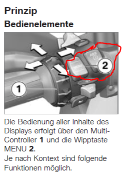

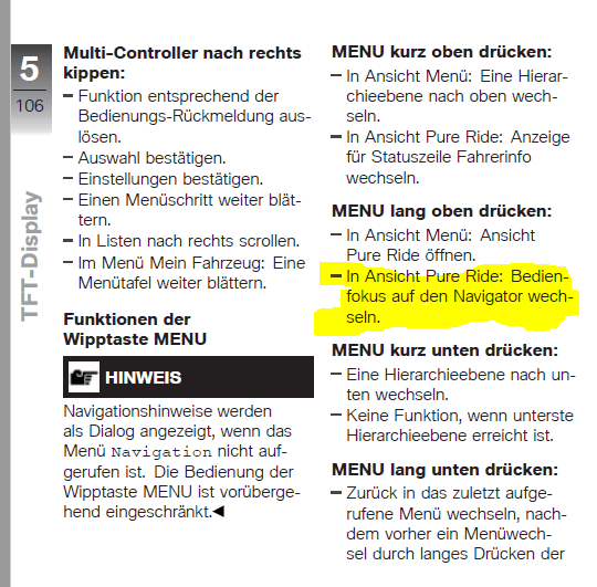

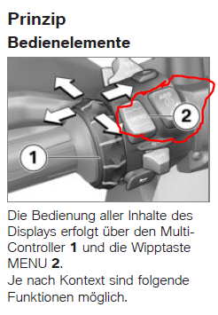

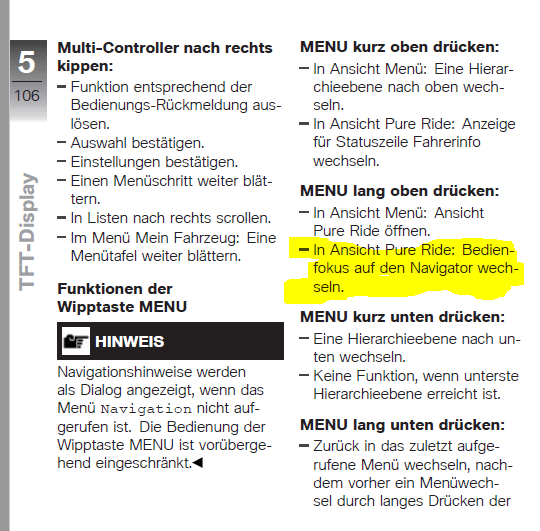

2. kann ich mit dem Drehrad am linken Griff mein Navi 5 nicht steuern, wenn ich die Zündung angeht kommt kurz die Meldung "Langzeittaste" oder ähnlich.

2. Die Umschaltung von TFT auf Navi erfolgt durch längere Drücken der Menü-Taste (linke Seite, Taste oben drücken. )
Vielleicht klappt es so.
