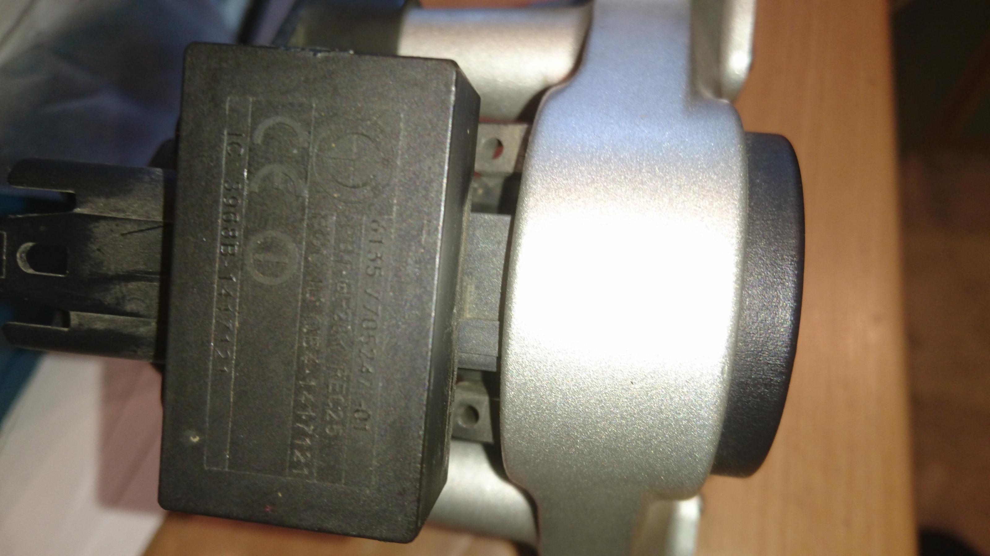

Hallo
wie bekomme ich das schwarze Kästchen ab.
2Schrauben sind gelöst, aber
es hängt mit dem runden Teil
zusammen was rund um
das Zündschlüssel ist.
Gruß Jürgen
ist in dem Kästchen die Ringantenne?

danke
ich hatte gehofft, es geht einfacher, weil manche Leute eine Ringantenne
als Ersatz mit auf die Reise nehmen, da noch gleich eine Bohrmaschine,
2 Bohrer und die Fächerschrauben nebst Spezialnuss/ oder andere Schrauben

Sie haben wenigstes das Teil dabei.
Vielleicht gehts ja auch nur mit umstecken und 2te provisorisch anbringen.....

nochmals danke
habe ich inzwischen nachgelesen

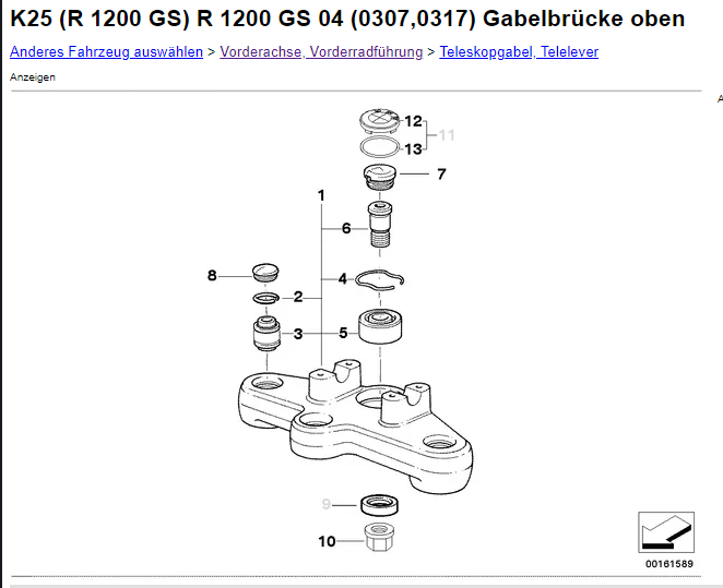

Hey Jürgen, was anderes. Hattest Du Schwierigkeiten beim Lösen des Bolzens/Schraube unter dem BMW Emblems? Viele Grüße, Oliver
Nein, da muss man schon Kraft aufbringen.
Achtung, das Abziehen der GB geht nur auf einer Seite.

Was meinst Du mit "GB geht nur auf einer Seite auf"?
Bei der K25 (um die geht es hier) ist die Schraube von unten am Rahmen mit einer Mutter fixiert, das ließ sich von unten gut lösen.
Bei der K50 scheint es wieder (wie bei den 1100/1150ern) im Rahmen verschraubt zu sein.

Meine war geklebt, musste mit den Heißluftfön ran.
