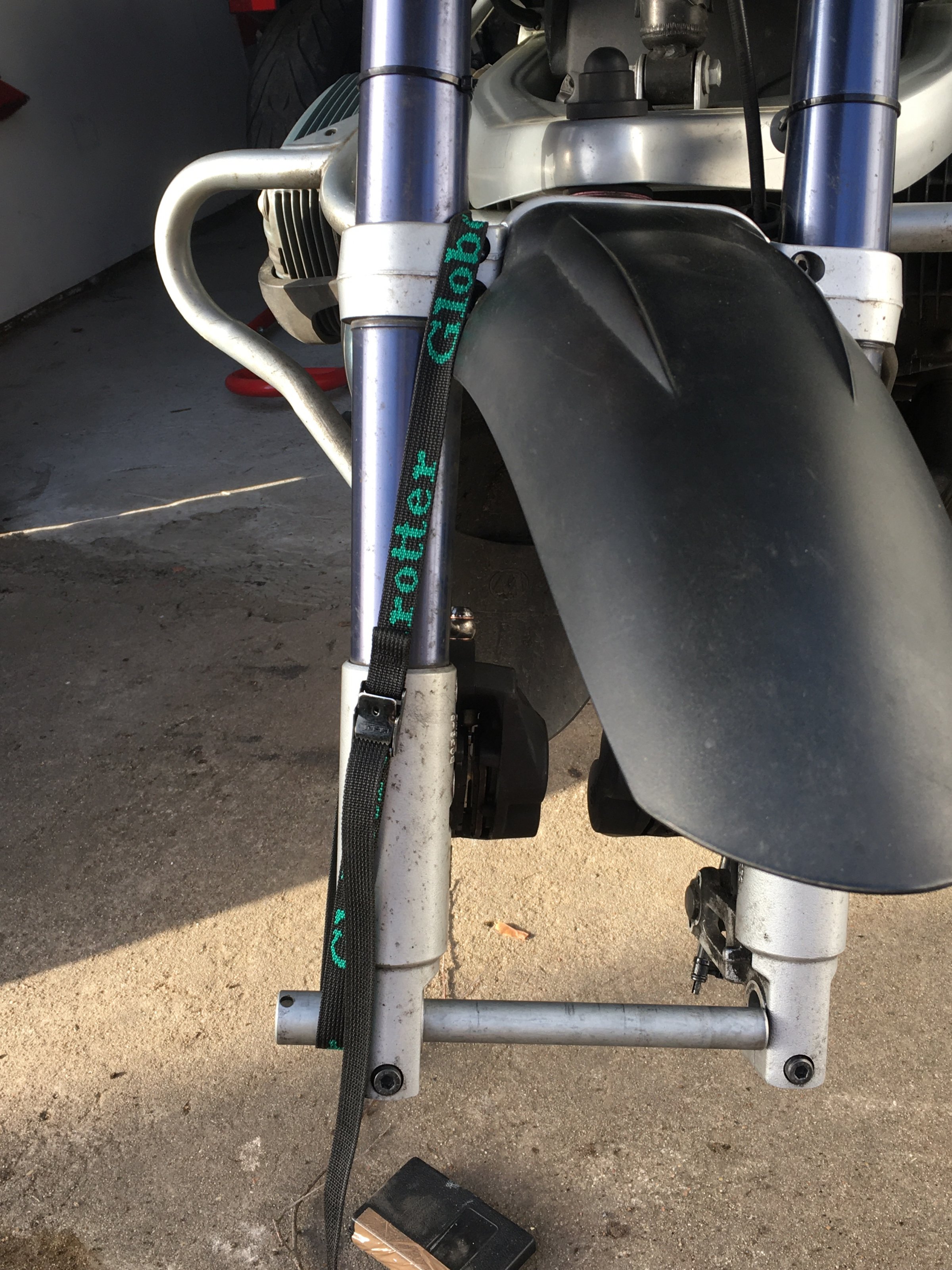

Also 4 Klemmschrauben der Gabelbrücke geöffnet, dabei die Achse des Vorderrades und deren Klemmschrauben an den Standrohren unter Spannung denn deren Geometrie ist fix. Wie im Forum beschrieben habe ich mich auf das Moped gesetzt, wild rumgelenkt und den Dämpfer belastet.

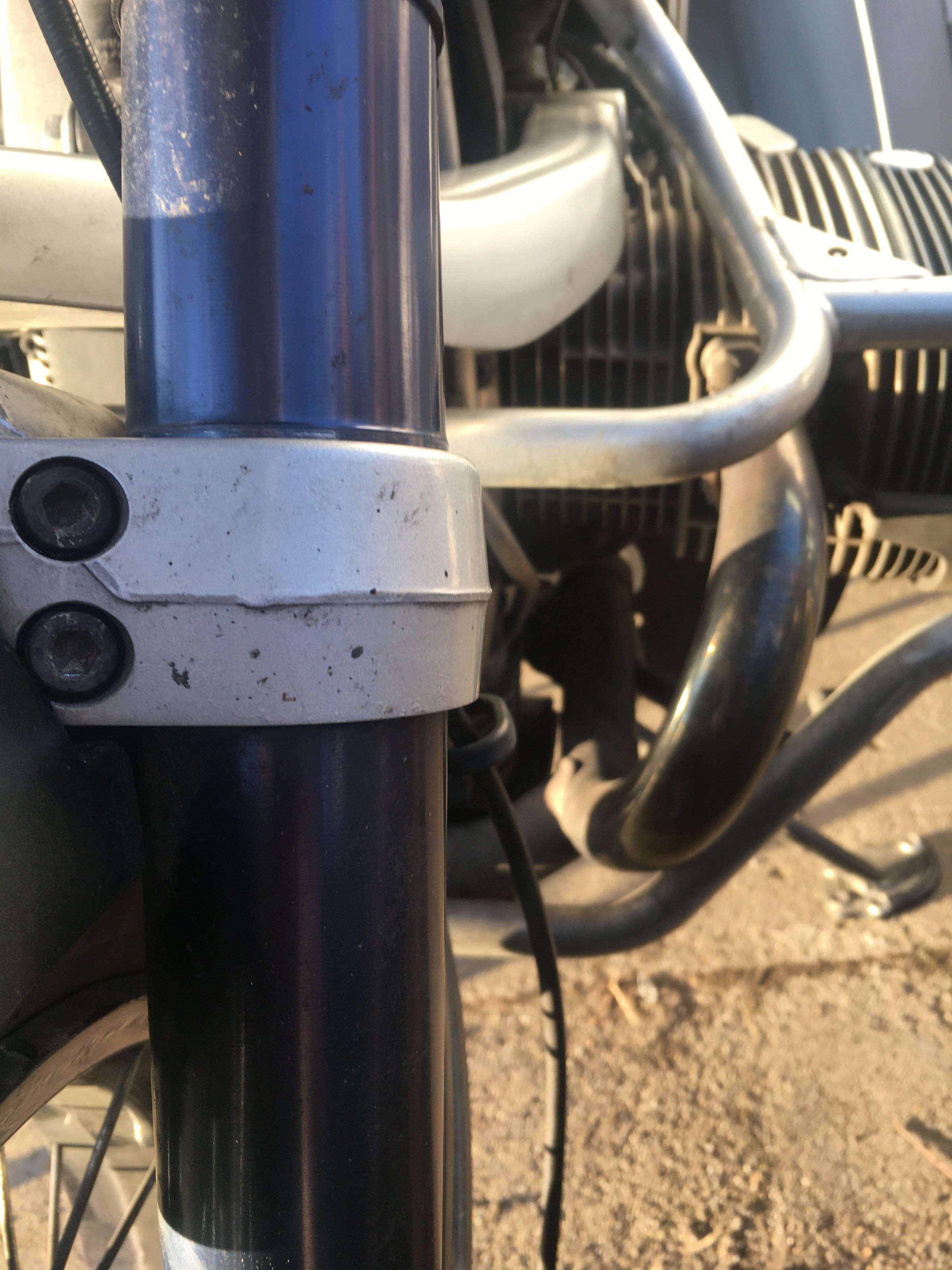

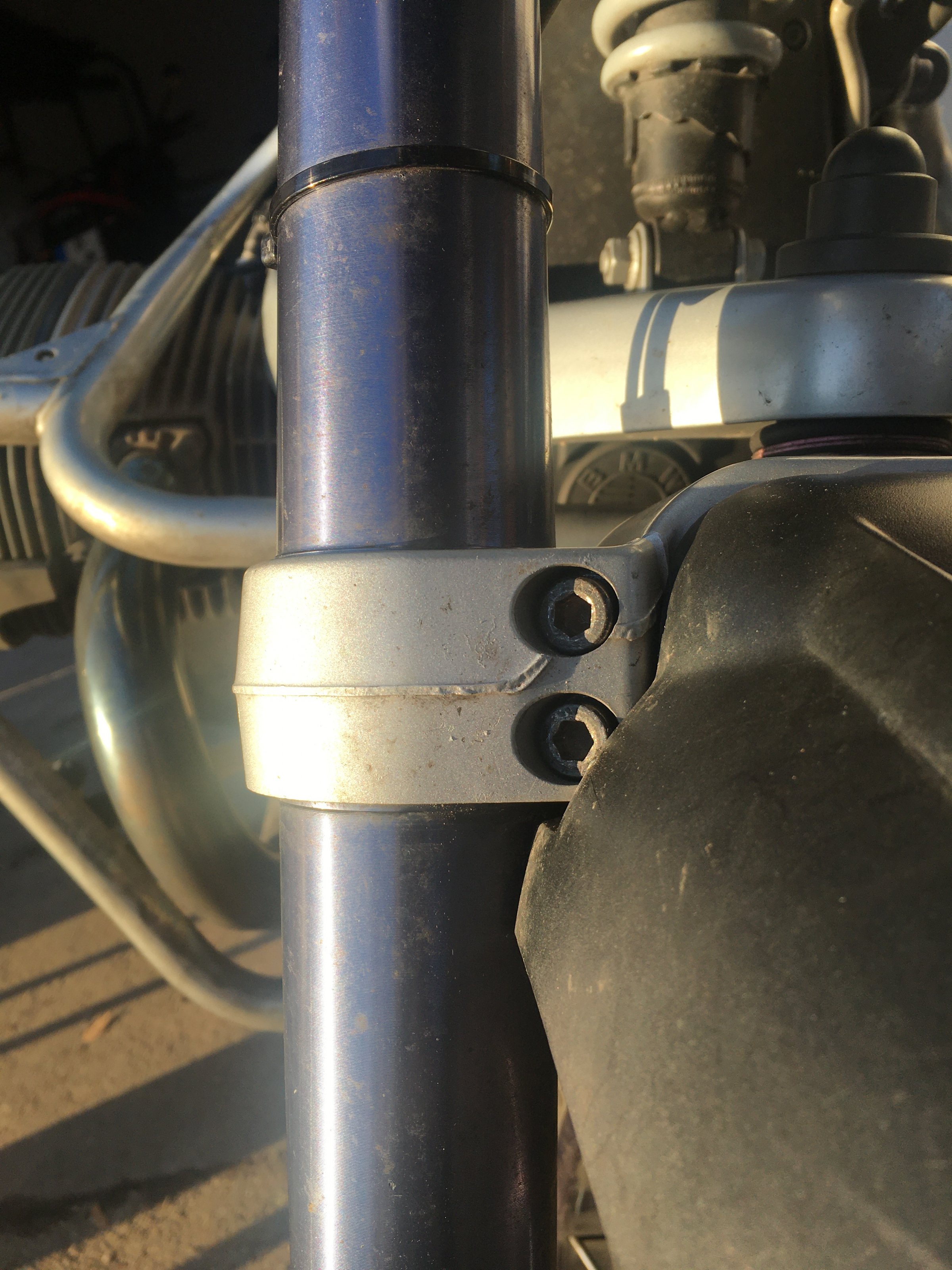

Danach hat sich das linke Standrohr ca. 2 mm nach oben bewegt, rechts nicht. Die Klemmflächen auf dem Standrohr sind mit abgesetzten Kanten abgedreht, anhand derer sieht man, das die Abstände dieser Kanten zur Gabelbrücke beider Rohre nicht mehr gleich sind. Rechtes Standrohr ist so geklemmt, das beide Kanten jeweils ober- und unterhalb der Gabelbrücke annähernd gleichen Abstand haben, links ist oben deutlich mehr abstand und man sieht deutlich den "Dreck" der unter der Klemmung war.
Standrohr rechts, Abstand ober und unterhalb der Klemmschraube gleich
Standrohr links, Abstand oberhalb jetzt größer

Ich würde die Klemmung der unteren Gabelbrücke und die Klemmungen+Schraube der Vorderachse lösen.
Dann Mopped auf die Räder, dann sollte die Gabelbrücke auf den Standrohren bis auf den Anschlag sacken.
Dann Achse leicht anziehen (inkl Klemmung), danach Gabelbrücke mit Drehmo wieder anziehen.
Zuletzt Vorderachse mit Drehmo befestigen.
Dann sollte das Vorderrad mit Bremsscheiben korrekt sitzen.

wenn tatsächlich die beiden Tauchrohre arg unterschiedlich eingespannt wären, könnte man das schon dadurch erkennen, daß sich die Radachse - ohne Rad - nicht sauber fluchtend in die gegenüberliegende, linke Klemmfaust vom Tauchrohr einführen ließe. Man müßte dann in einer Richtung Druck auf Achse oder Klemmfaust ausüben.
Aber abgesehen davon, würden sich die Bremsbeläge an die leicht schief stehenden Scheiben schon in kurzer Zeit anpassen.

Haben die Standrohre einen Anschlag? JA, wenn die Klemmung lose ist und die Q auf den Rädern steht, liegt die untere Gabelbrücke auf den Anschlägen.
Wenn ja, würde ich das zweite Rohr auch bis zum Anschlag durchschieben. Wenn nicht dann das verrutschte wieder zurück, hat ja vorher auch funktioniert.
Zum verdrehen der Standrohre: Kann dabei etwas kaputt gehen wenn untere Gabelbrücke offen und oben fest? Nein
Ich hatte versucht ein Standrohr zu drehen, hat sich aber nicht bewegt, mit Gewaltanwendung hab ich sehr schlechte Erfahrungen. Vermute da hält noch etwas Korrosion daran fest.. Klemmung vorsichtig etwas aufhebeln

kurze Rückmeldung. VR wieder ausgebaut, Gabelbrücke geöffnet, die Standrohre ließen sich drehen. Problem dabei: die Schwerkraft. Mit jeder Drehung rutschten die Rohre aus der Brücke, mit meiner Kraft hab ich die nicht motivieren können wieder an ihren Platz zu rutschen. Mit nem Spanngurt gegengehalten und dann ging es einigermaßen.
Rechtes Standrohr ließ sich nur in eine Richtung leicht drehen, in der anderen hat es sich verkantet. Am Anschlag war leichter Materialabtrag zu sehen, die Aktion offene Gabelbrücke, Rad belasten und lenken hat dem Alu leider nicht gut getan, ich empfehle das nicht zu tun. Ist auch nicht nötig, Anhand der Steckachse kann man die Standrohre sehr einfach und genau ausrichten, man spürt wenn die Achse sehr leicht in den Klemmen gleitet. Wer gute Augen hat kann noch den Ringspalt um die Steckachse auf Gleichmäßigkeit prüfen:)
Rechtes Standrohr hab ich wegen dem verkanten nicht auf seinen ursprünglichen Platz bekommen, das Linke wurde visuell darauf angepasst. Beide sitzen jetzt ca. 2 mm tiefer als vorher. Da die Rohre vorher auch nicht bis zum Anschlag durchgesteckt waren mach ich mir kein Kopf.
