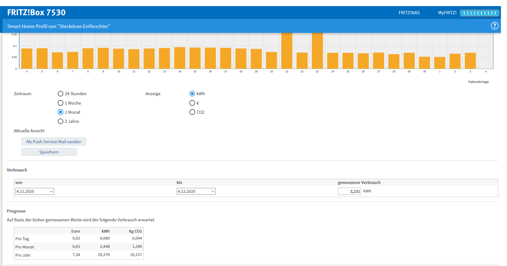

Ich mache es von Oktober-März/April so: Comfee-Entfeuchter der täglich um 15h für 30 min über eine Fritzsteckdose eingeschaltet wird. Einmal die Woche wird der Wasserbehälter geleert. Alles trocken nix muffelt.
Prognostizierter Verbrauch der Fritzsteckdose p.a. 30kWh, also vernachlässigbar.
Nachtrag: Da eine Garage nicht hermetisch abgeschlossen ist muss der Entfeuchter täglich laufen wegen dem osmotischen Ausgleich. Das Kühlaggregat des Entfeuchters läuft bei niedrigen Tmperaturen selten, da alleine durch die Führung des Luftstrom über die Kühlplatten des Kondensators durch die Kompression und Entspannung der Taupunkt erreicht wird, so dass die Luftfeuchtigkeit kondensiert. Im MOment sind in der Garage 6° und der Taupunkt liegt bei ca 2,5°.

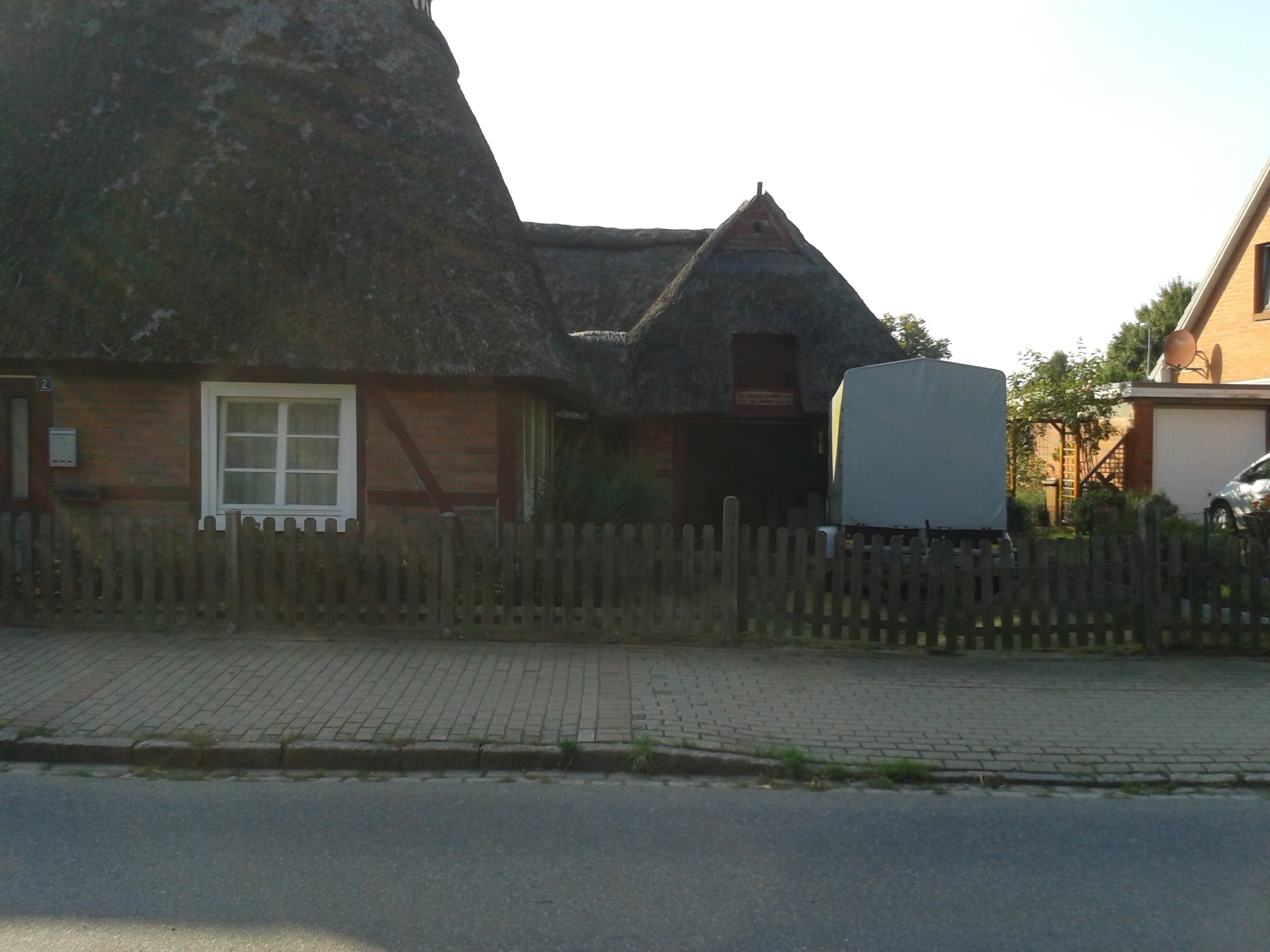

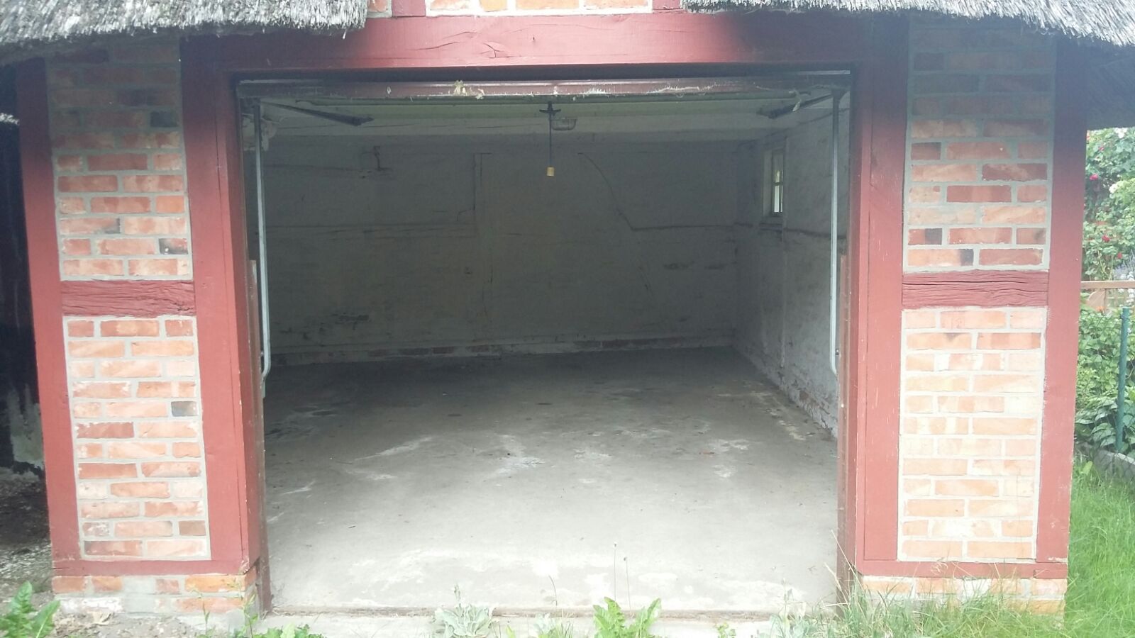

sehr interessantes Thema! Ich schließe mich mal mit einer Frage an, wenn ich darf:
Ich habe ein Reetdachhaus aus dem Jahr 1791, unmittelbar daneben steht die Garage, nicht angebaut, aber nur einen Meter entfernt. Die Garage nutze ich als Garage für die Moppeds und als kleine Werkstatt für alles andere. Jetzt habe ich vorletztes Jahr den Dachboden der Garage "ausgebaut", so dass er sich als Abstellraum nutzen lässt! Jetzt stehen dort die üblichen Verdächtigen und auch ein paar Bilder, die wir nicht aufhängen können im Wohnhaus. Wir haben nun festgestellt, dass die Bilder und sehr viele andere Gegenstände aus organischen Materialien schimmeln, Holz z.B. auch. Die Garage ist nicht isoliert, Fachwerk und der Dachboden ist auf Fußbodenniveau nicht nach außen geschlossen. Würde es helfen, den Dachboden nach außen zu verschließen, um das Schimmeln zu beenden? Heizen möchte ich dort nicht, weil ich mich dort nicht aufhalte, wenn es zu kalt ist! Danke schonmal im Voraus!

Du müsstest "verschließen" definieren.
Solange der Raum nicht dampdiffusionsdicht verschlossen ist, "atmet" er auch , d.h. er hat seine Luftfeuchte korrespondierend zu aussen und bei Abkühlung (nächstens) kondnesiert die enthaltene Luftfeuchte an den Oberflächen und sättigt/versotttet diese.
Das trocknen durchfeuchteter Gegenstände bei niedrigen Temps ist schwierig (es fehlt ausreichend Dampfdruck) , also hat der Schimmel wieder leichtes Spiel.
Einziges Mittel das hilft, die Temp. in dem Raum muss hoch (heizen) oder die Feuchte muss runter (entfeuchten), damit man nicht in den Taupunkt gerät bei nächtlicher Abkühlung.
Dafür benötigt man erst mal ein wenig Verständnis der (Bau)Physik, um die Zusamenhänge zu begeifen.
Bei meiner Frau hab ich das erklären aufgegebne und lasse sich in ihrem aussengeparkten PKW gewähren). Dort hat sie im Innenraum ständig Trocknerperlen (1 kg) liegen, weil sie meint, das damit der Innenraum trockengehalten wird.
Leider atmet das Auto ebenso (ist zur Atmoshpäre offen wie ein Scheunentor) und da sie das Auto nur alle 2 Wochen mal fährt, sind die Scheiben dann innen trotz Trocknerpatrone klatschnass, da die Trocknerperlenkapazität vielleicht für paar Studen bis einen Tag reicht, dann sind diese ebenso gesättigt (könnne ausgeheizt werden, mit Farbwechsel als Indikator) .

Na gut, verschließen geht dann nur mit erheblichem Aufwand! Weil das Dach (Reet) ja auch nicht von innen isoliert ist, sondern frei von Innen sichtbar auf den Sparren liegt. Und zwischen Fußpfette und dem Dach befindet sich eben ein nicht verkleideter relativ großer Schlitz von mehreren cm! Der Wind kann quasi ungehindert durch den Dachboden wehen..............
Dann sorgt der Wind dafür, das auch maximal viel Feuchte abtransportiert wird, quasi wie in einem Carport. Ist vielleicht garnicht so schlecht in der Konstellation.

Doch ist schlecht, weil es eben schimmelt!!
Gast 57915
28.11.2020
1.423
Tja, dann hilft nur abdichten, heizen, entfeuchten....
