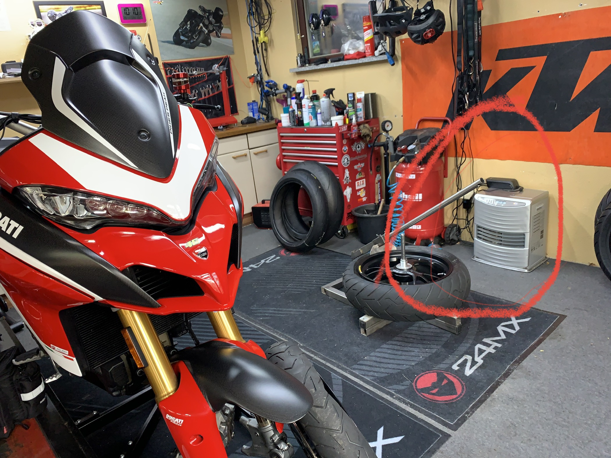

gibt bei ebay 5kw Dieselstandheizungen (~ 100€) als Bausatz oder fertig mit Gehäuse und Tank - habe 2 Stück davon im Einsatz - absolut in Ordnung für den Preis- funktionieren einwandfrei und machen richtig warm. Heizöl in Kleinmengen gibts es bei vielen Händlern vor Ort zum abholen mit Kanister
