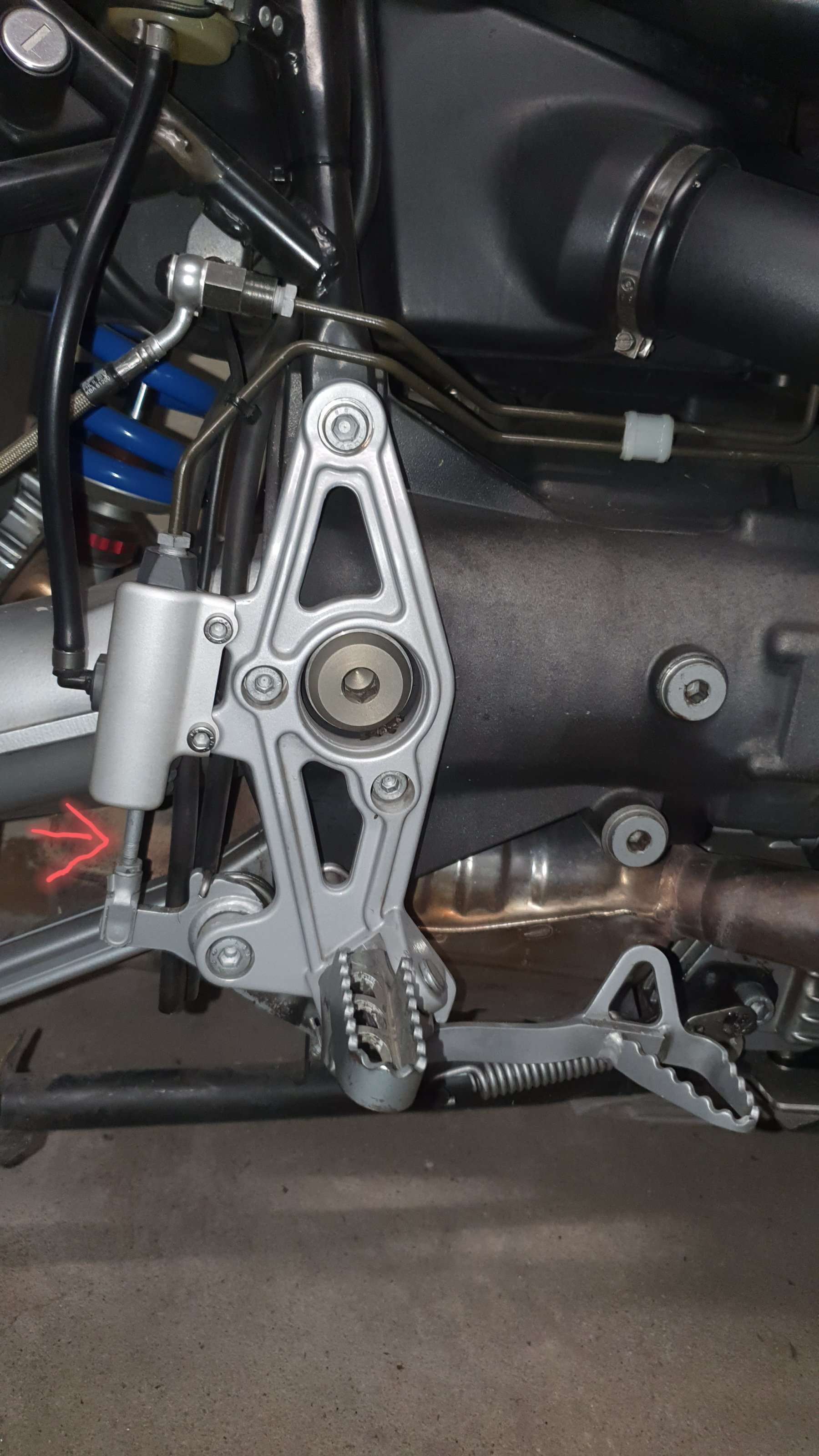

Nun wäre ich den Wissenden sehr dankbar, wenn Ihr mir einfach erklären könnt, wie ich das Fußbremspedal sowie die Schaltaparatur nach unten/oben verstellen kann :-( das ist jetzt nämlich recht uncool für große Tourneen ;-).
Bei dem Bremspedal ist eine Gewindestange, damit gehen aber nur wenigste Millimeter - das Schnüffelspiel geht darüber eher, da die Feder des Pedal ja alle recht fest hält.

An der Gewindeschraube drehte ich (ursprüngliche Position vorher markiert). Da passierte nicht viel :-(
Ziel ist, das Beide (Schalt- & Bremspedal) etwas runter gesetzt werden.

an der gewindestange stellt man m.w. das schnüffelspiel ein. wenn du da verpegelt hast, steht deine bremse nun immer unter druck. einen leerweg von 5-7mm am pedal ohne bremswirkung solltest du anstreben.

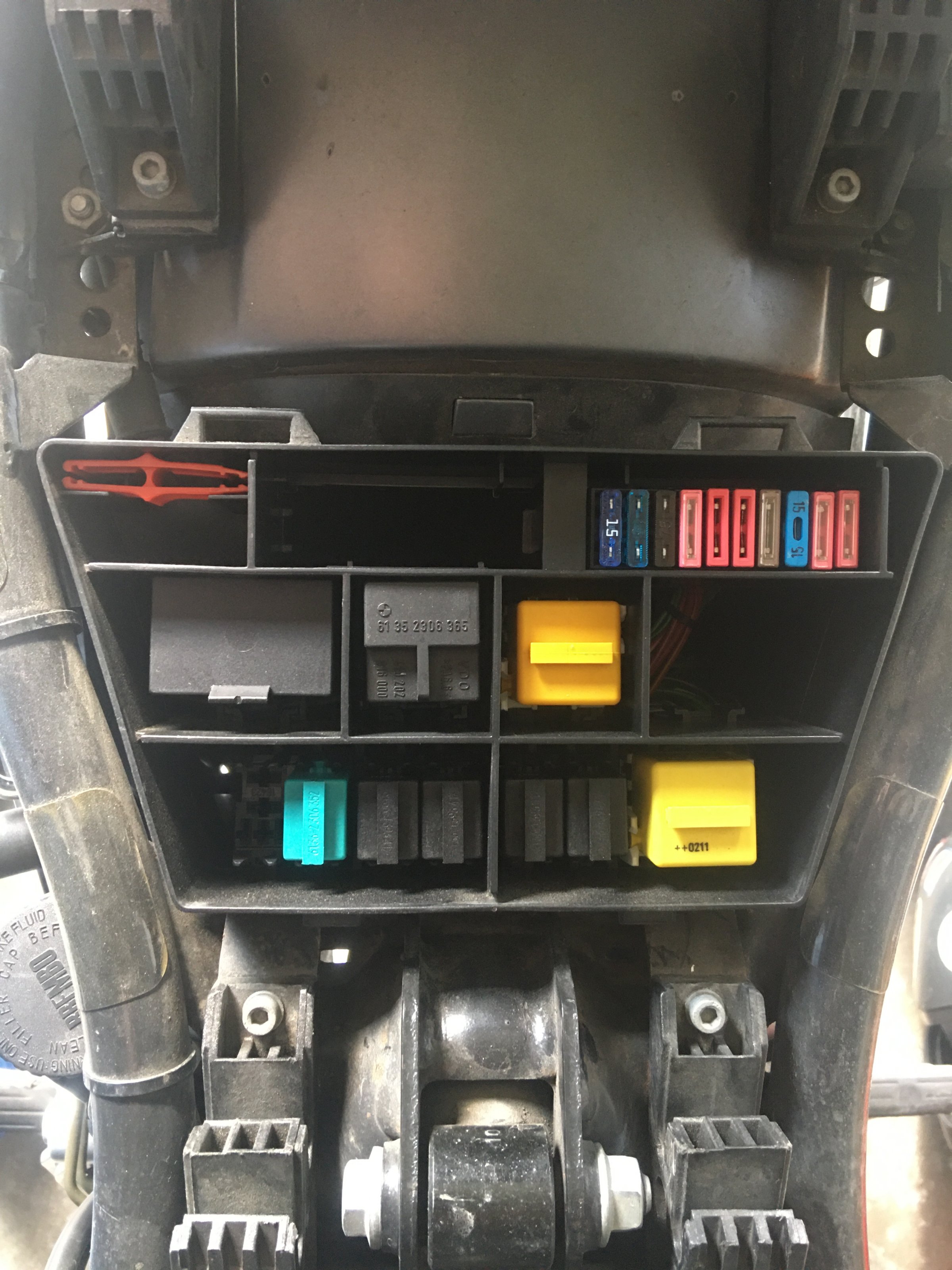

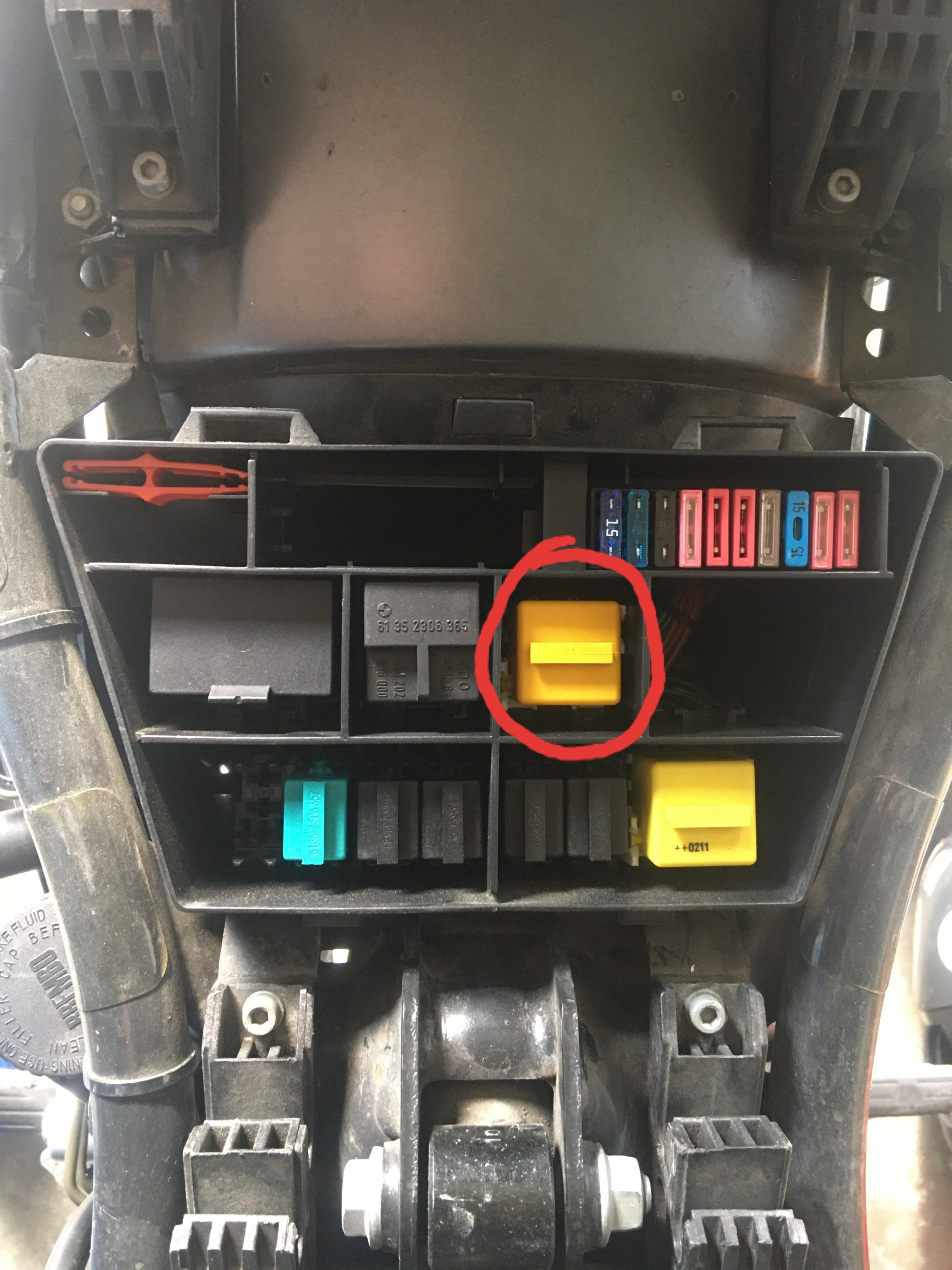

Ich hatte damals an meiner R1150R,Bj 2001,die ja den selben Motor hat,das KFR ganz einfach weg bekommen :
Im Sicherungskasten sitzt ein Kodierstecker,sieht aus wie ein Relais,es gibt aber verschieden Farben,meiner war Rosa :wub:,war eine einfache Drahtbrücke im Gehäuse.
Dieser Kodierstecker ist für die Lambdaregelung zuständig,stecker ziehen,fahren und Freude haben...Nebenbei zieht die Kuh untenrum besser durch,dafür gönnt sie sich ein Schlückchen Sprit mehr...
Achja,vorm TÜV natürlich wieder einstecken...
😱😱Was?!?!? Was ist denn durch deinen Tipp da eben mit dem Bock passiert😂😂😂... Ein Unterschied wie Tag und Nacht!
Das wirklich penible Synchronisieren per PB Methode mit dem Twinmax, das Ventileeinstellen sowie die Iridium Zigaretten, frisches Öl und den Luftfilter säubern... Das war mein ToDo für das Konstantfahrruckeln... All das half vielleicht unfühlbare 5,20%☹😂..
Aber dann kommst du @qpower mit dem Tipp der die anderen 94,80% ausmachte😂😂😂! Ich bin dir wirklich ganz herzlich gemeint dankbar dafür! Hast einen gut falls du mal im Norden bist👍🏼👍🏼!
Einen schönen ruckelfreien Abend ;-)
✌🏼Mattes

Vermutlich dieser,ich hatte aber eine R1150R, ist aber schon 10 Jahre her,ich glaube da sah der Sicherungskasten anders aus...
Der MattesAdv wird dir sagen können ob es stimmt...
