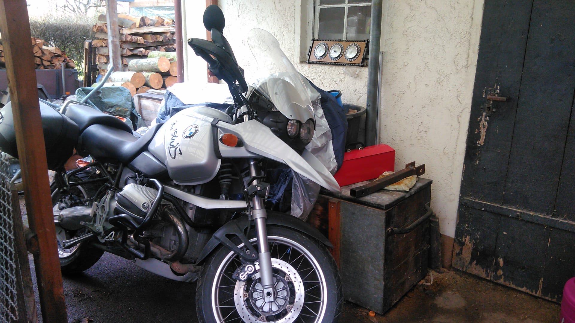

Hab nun mal ein paar Bilder angefordert und mich nach der Anzahl der Vorbesitzer erkundigt, sowie ob eine Dokumentation der Reparaturen, Services vorliegt.

Was mir bei den beiden Bildern auffällt. Offenbar hat sie links einen Zusatzscheinwerfer und rechts nicht. Aber der Haupt-Knackpunkt ist die neue Kupplung. Wenn sie die hat, ist schon mal gut.
Erg-Chebbi
Erg-Chebbi
21.03.2016
1.850
72622 Nürtingen
R1100 GS, BJ `96
Sampleman schau genau hin. Der Scheinwerfer ist dran. Scheint nur etwas anders eingestellt zu sein.

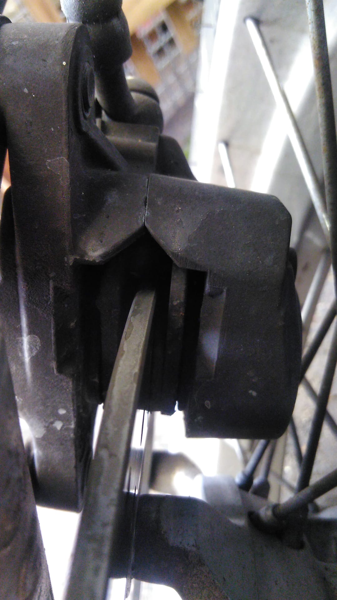

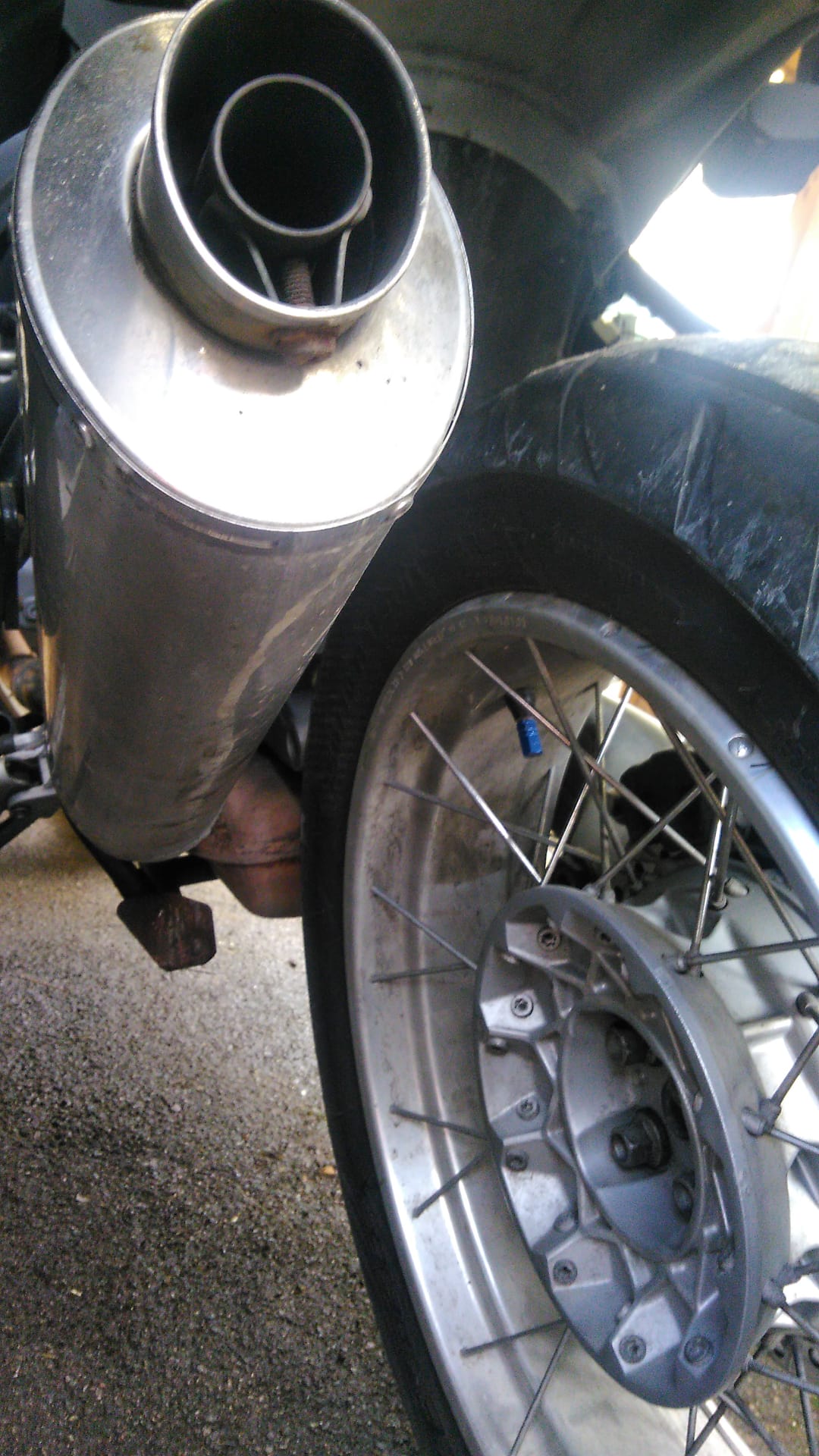

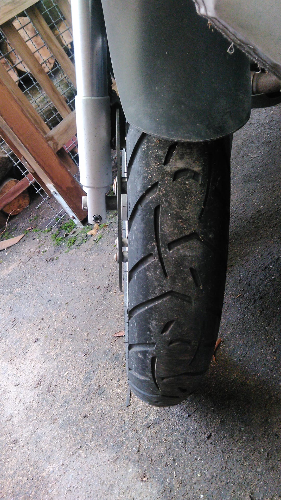

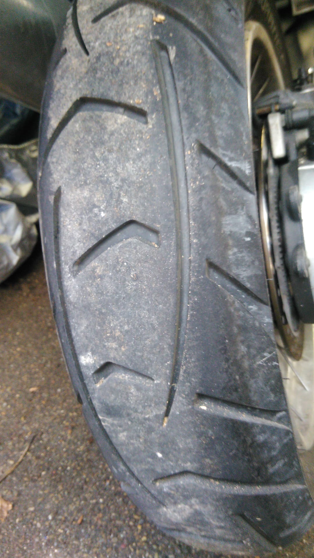

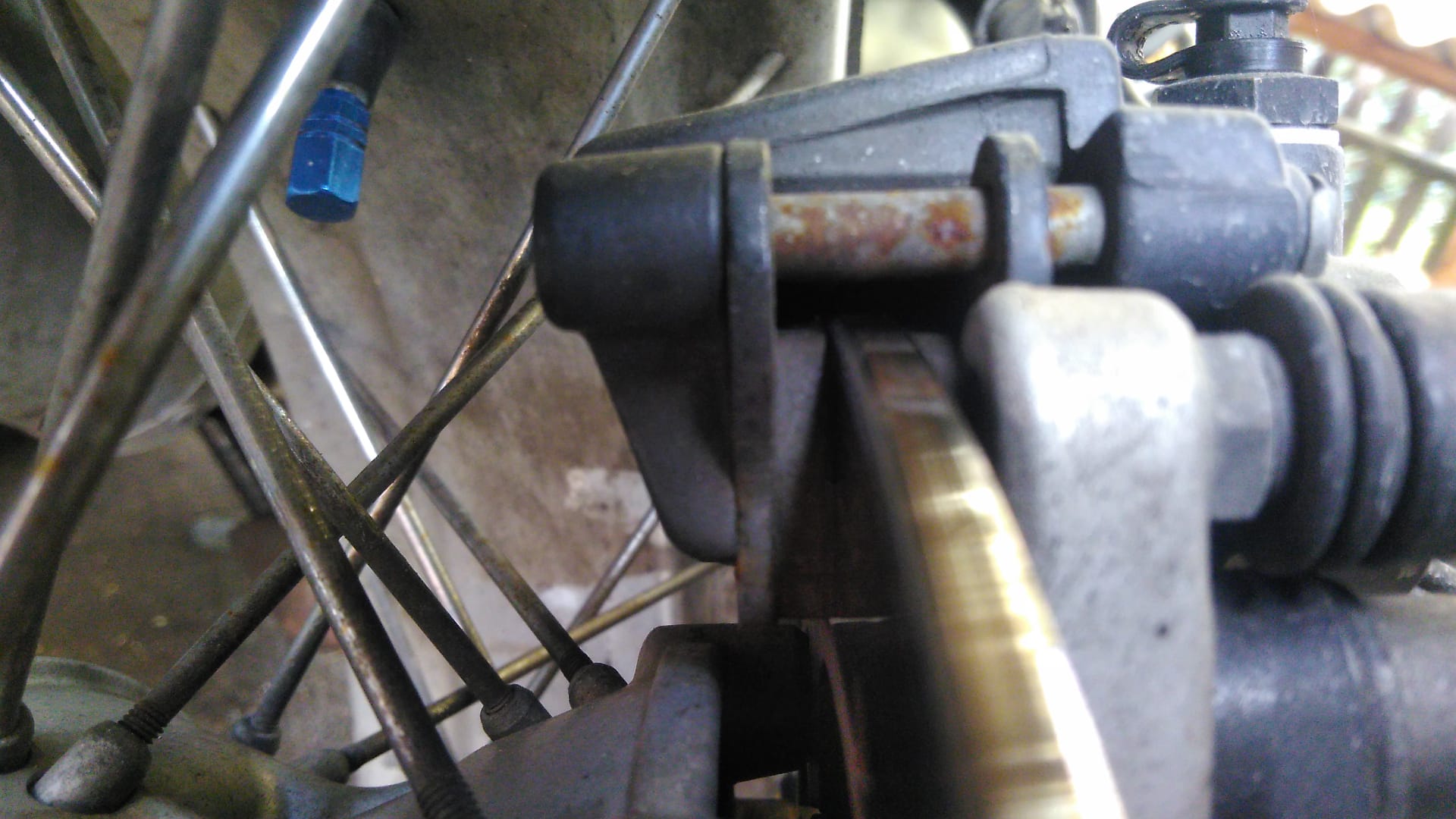

Hi hi,
hier noch ein paar Bilder... Was meint ihr?
AndreasXT600
AndreasXT600
15.04.2007
2.551
R 1100 GS Bj.98
Nochmal die Kurzform:
Hi hi,
Nochmal die Kurzform des hier allgemein bereits gesagtem:
3.000 Euro auf den Tisch legen. Losfahren. Glücklich sein.

Okay... Sammler und diverse Schrauben sind ziemlich "gammelig" und rostig. Lassen sich diese wieder aufbereiten? Wenn ja wie?
Selbiges gilt für die Kunststoffverkleidungen unterhalb der Sitzbank. Denen sieht man ordentlich das Alter an. Gibts hier Tipps?
Wirklich nichts für ungut: Du suchst ein Motorrad in der Preiskategorie um 3.000 Euro. Da ist der Zustand normal. Wenn dich selbst gammelige Schrauben stören, dann müsstest du dein Budget nochmal überdenken und eher im doppelten Bereich suchen.
Es lässt sich fast alles wieder aufarbeiten. Wie - Dazu bitte erstmal kurz die Suchfunktion benutzen, da findet man etwas darüber.
Ansonsten wirklich nichts für ungut und wir helfen alle gerne in diesem Forum. Ich klinke mich an der Stelle aus und bleib bei der Aussage:
