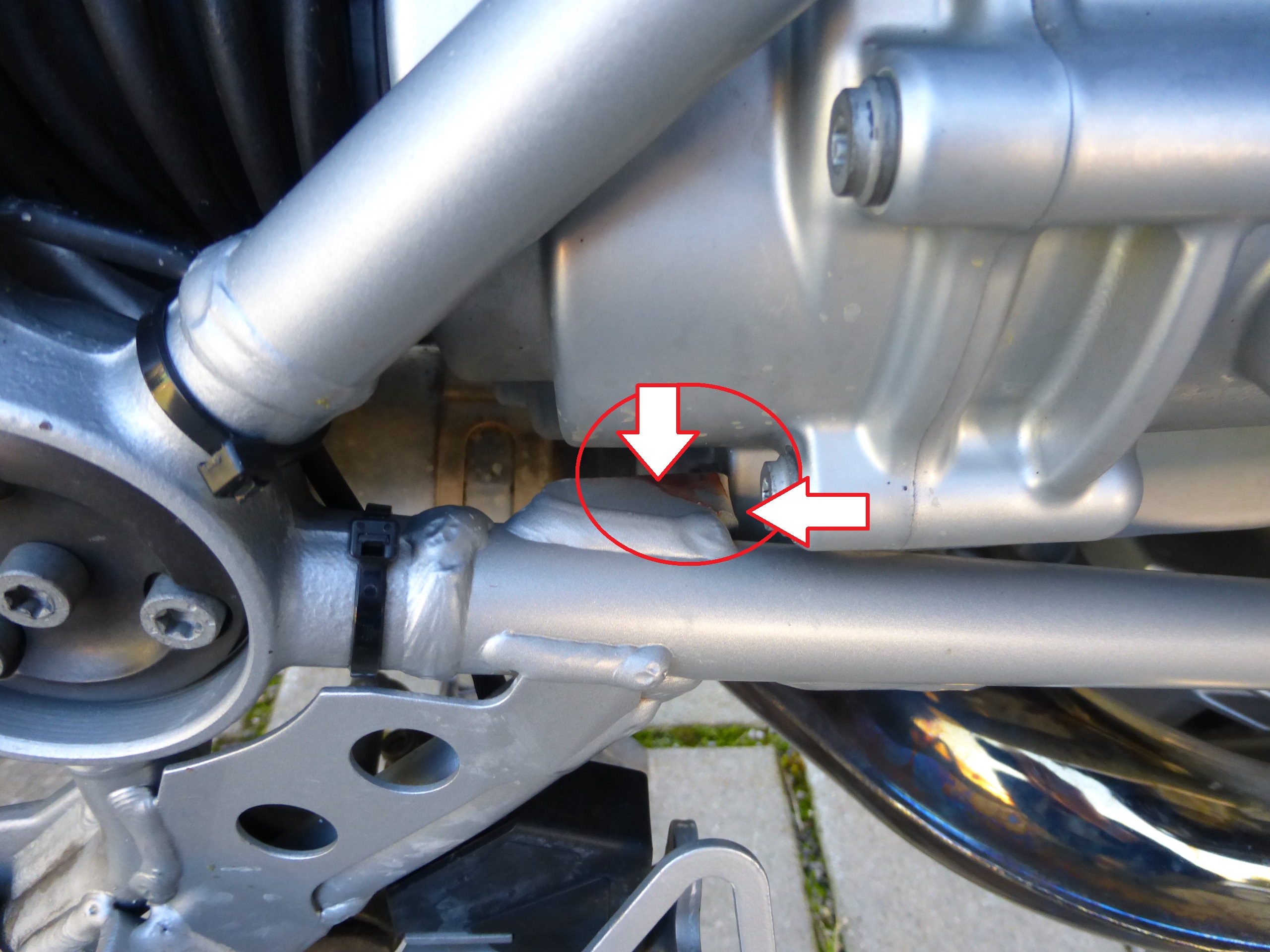

Ich war am Wochenende mit einem befreundeten GS-Fahrer unterwegs, der mir beim abendlichen Gespräch erzählte, dass die Motorbefestigung (rechts) gebrochen sei (Baujahr 2007):
Er selber ist nicht hier im Forum aktiv. Deshalb erlaube ich mir, an dieser Stelle, einmal die Frage zu stellen, ob dieser Bruch ggf. kein Einzelfall ist, bzw. ob jemand Erfahrungen hat mit der Reparatur, oder weiß, wie man den Schaden beheben kann / muss.
Sein BMW-Händler (er wohnt von mir ca. 300 km entfernt im Raum München) wollte es zuerst schweißen lassen, aber der Schweißer hat Bedenken, dass die Hitze an der Stelle weitere Schäden verursachen könnte, wenn man nicht das Teil komplett ausbaut.
Jetzt will der BMW-Händler meinem Kollegen ein Angebot machen (wenn die Saison zu Ende ist) für eine neue GS und diese zu einem "guten" Preis in Zahlung nehmen. Noch liegen zwar keine Zahlen auf dem Tisch, es waren bis jetzt nur unverbindliche Gespräche.
Vorab vielen Dank, falls jemand hier konstruktiv eine Info zu dem Sachverhalt geben kann.
Gruß Kardanfan

Es dürfte kein größeres Problem darstellen diese Stelle zu schweißen - es muss halt alles ausgebaut werden - dann stellt sich die Frage ob es dann (wenn schon mal alles aus- oder abgebaut wird) nicht sinnvoller ist einen neuen (gebrauchten) Rahmen zu nehmen.

Das Gute an der Nichtauffindbarkeit ist, dass es für die Seltenheit des Ereignisses spricht. Ich würde versuchen, jemanden zu finden, der das undemontiert schweißt. Wenn das nicht gehen sollte, muss wohl über den Winter der Motor raus. Viel Spaß. In der Werkstatt teuer. Wers selber machen kann, wird hier einen haufen sparen

hallo bei meiner gs bj 2007 ist das bei 80000km gerissen ,hab jetzt 93000km auf der uhr .
wenn ich das getriebe mal raus mache wird das von mir geschweißt .
das ist ein spannungsriss ,die lasche unter dem rohr ist dicker und bei mir stabil also keine panik da passiert nix
mach den riss sauber und las fett dazwischen wegen dem rost .
im eingebauten zustand geht es nicht zu schweißen gruß manfred
