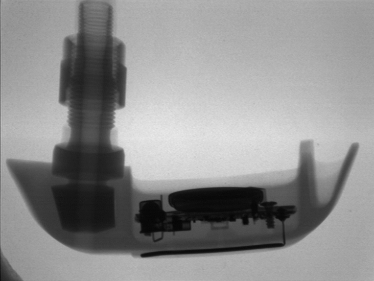

Der rdc von meinem bild ist der von der LC mit Gussfelgen. Hier fehlt noch zur befestigung eine "Hohlschraube", die dann den RDC von innen hält. Das Rad selber funktioniert also auch ohne rdc. Die Hohlschraube ist bei der Montage abgebrochen ( Bei meinem Reifenhändler) , das Rad selber mit Ventil funktioniert aber eben auch ohne diese Teile
Der RDC sender von der Speichenfelge sieht so aus http://www.gs-forum.eu/technik-bastel-ecke-120/rdc-geber-selber-batterie-wechseln-anleitung-116043/
Auch hier wird er von einer Schraube gehalten
Die Elektronik selber ist von "Schrader Elektronik" - - generelle info z.b. https://www.kfztech.de/kfztechnik/fahrwerk/reifen/rdks.htm
Die Elektronik selber hat keine "verbindung" zum ventil oder ähnliches - alles was quasi innerhalb der "Wanne des RDC" ist, könnte man auch ausbauen und eigenständig betreiben

Komisch. Die LC mit Gußfelgen die ich kenne haben das Ventil seitlich ...

Ja. Das abgebildete Ventil ist entweder von den vor-LC oder den Kreuzspeichenrädern.
Der RDC-Sensor der LC-Gußfelgen wird mit einem Bolzen verschraubt.
