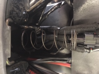

Ich hänge unten mal ein Bild von einer Feder an, die bei mir im Rahmenrohr steckt. Links im Bild sieht man die Tankbefestigung, unten verläuft das Rahmenrohr und darin steck eine ca. 50 cm (kein Schreibfehler) lange Stahlfeder.
Das Ding war schon immer da seit ich das Motorrad gekauft habe. Anfangs dachte ich mir vielleicht das die den Sinn haben soll, durch die Vibrationen und ständigen Abrieb, dass der Rahmen innen nicht roste. Mittlerweile glaub ich da aber eher an einen Aprilscherz des Vorbesitzers.
Kann mir jemand sagen ob das Ding dort hin gehört?

Früher gab es mal ein Klapp-Bügelschloss, was im Rahmenrohr verstaut wurde.
Sollte die Feder ggf das Schloss leichter entnehmen lassen?

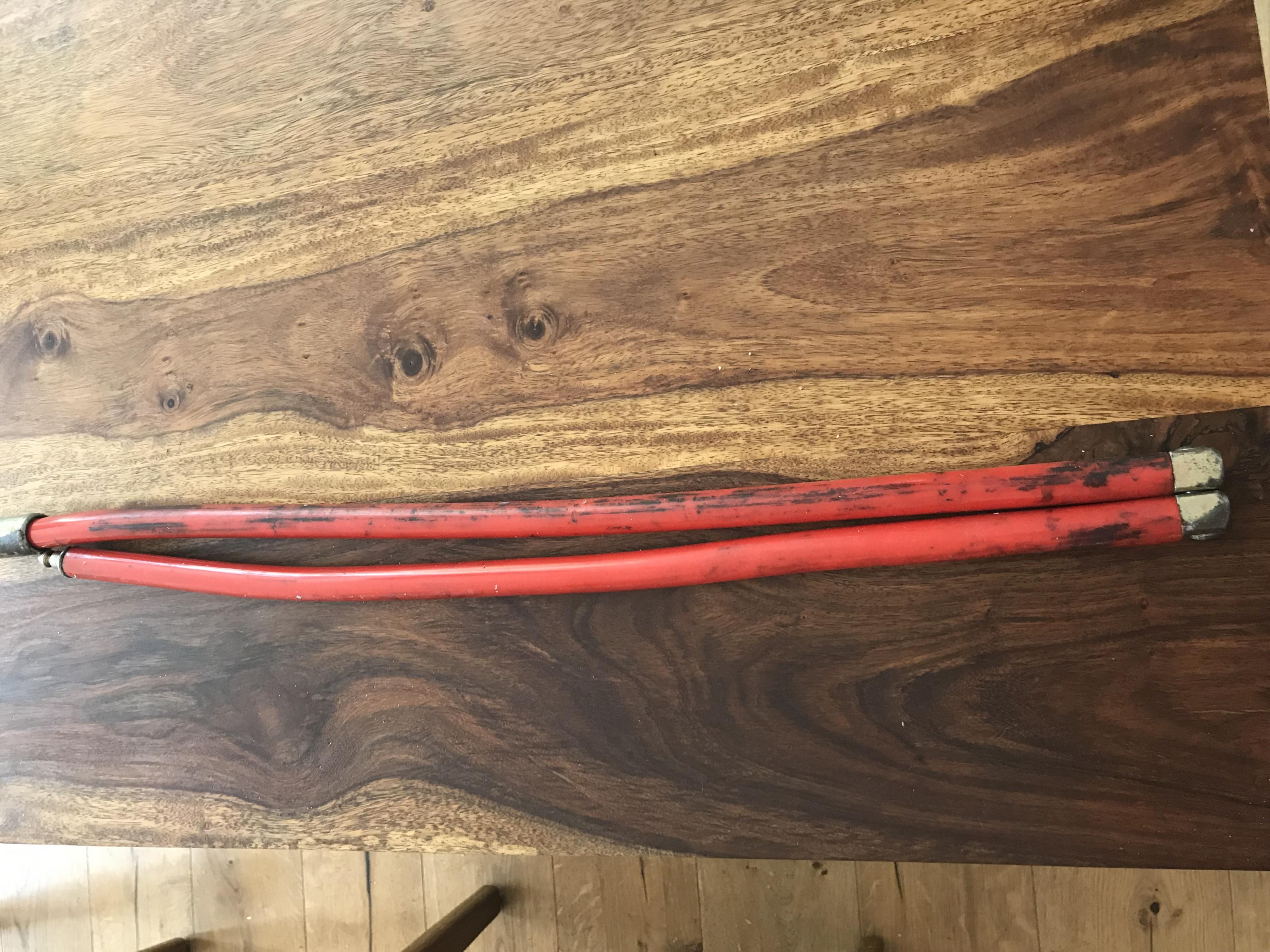

das müsste dann dieses schloss sein:
das hat an der dicksten stelle ca 35mm durchmesser, da müsste
die ominöse feder entweder außen drüber laufen, oder dünner
sein, um die feder zum offenen ende des oberrohrs zu drücken.
aus jahrelanger benutzungserfahrung braucht es aber keine
entnahmehilfe für das schloss. das rohr fällt nach hinten hinten
ab, dass das schloss immer locker zu entnehmen war.
vllt ists ja eine art des esoterischen rahmentunings??? :confused:
egal...ich besorg mir so ne feder und teste das in ruhe... :cool:

R80GS, R100GSPD alles das Gleiche, im Rahmenrohr sollte man eine
Luftpumpe unterbringen, eventuell sollte so eine Feder das Klappern verhindern
und das Entnehmen erleichtern.
Gast 7673
Luftpumpe war immer an zwei Zapfen im Heckrahmen und im Oberrohr des Rahmens war das o.g. Schloss.
Habe schon viele Boxer gesehen aber so ne Feder noch nie.

Nach hinten gerichtete Torpedoabschußvorrichtung gegen Drängler und andere unagenehme Gesellschaft?
Sorry for OT.
Die Feder ist auf jeden Fall nicht serienmäßig und aus keinem mir bekantem Zubehörkatalog.

Bei der R80G/S und ST gab es die Haltenasen für die Luftpumpe nicht, da wurde die Luftpumpe in den Rahmen gesteckt hinter diese Feder. Serienmäßig!
Teilenummer 71 11 1 242 319

Das Ding gehört da hin. Das Rahmenrohr ist für die Aufbewahrung einer Luftpumpe gedacht und die Feder soll die Pumpe, wenn der Repararturkasten herausgenommen wird, herausdrücken. Ansonsten müsste man ewig fummeln, um an die Pumpe zu kommen.
