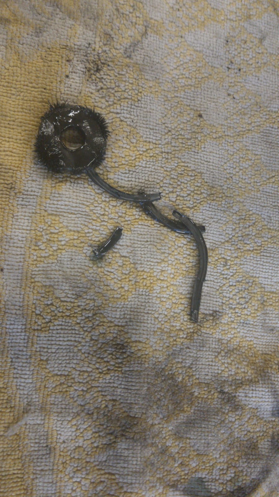

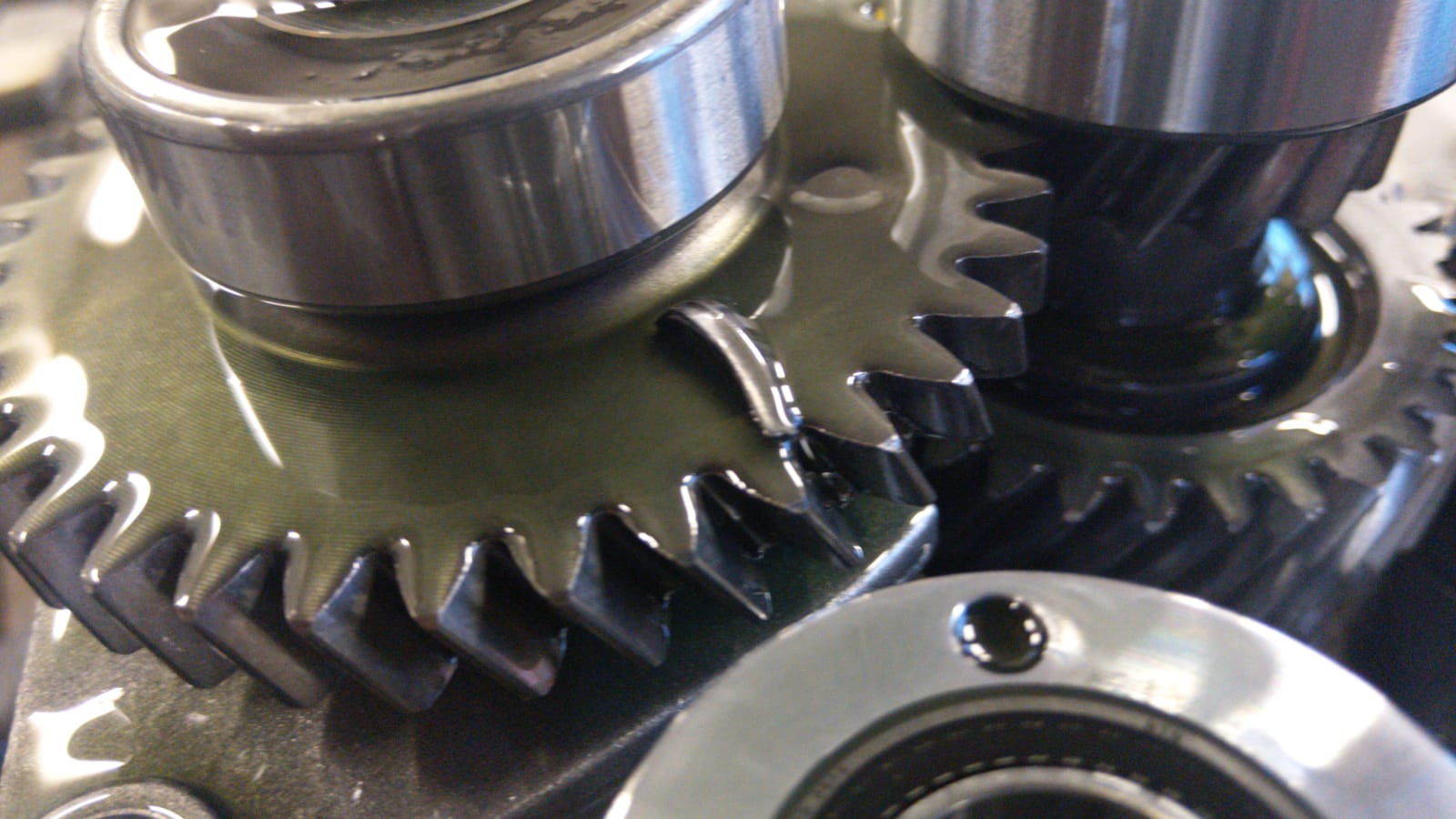

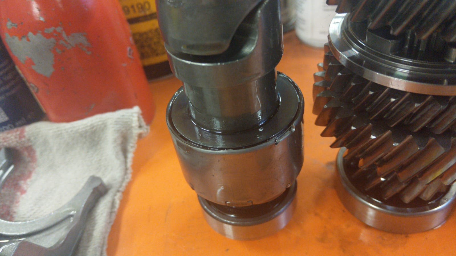

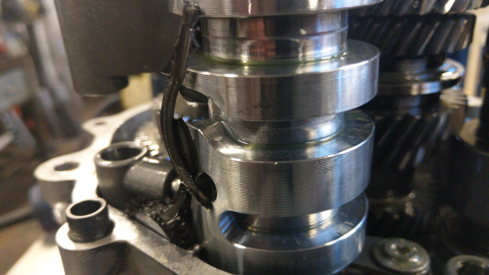

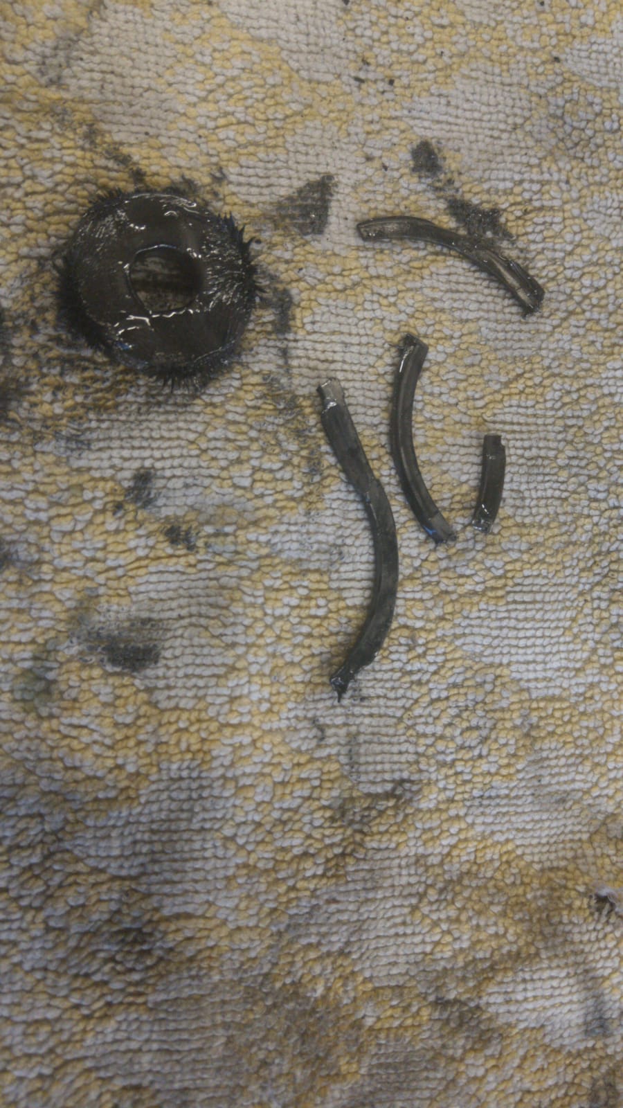

Sodele, das Getriebe vom "krumbachl" ist hier eingetroffen und bereits komplett zerlegt.
Sah innen drinnen recht wüst aus:

Da hat sich der Ruckdämpfer zerlegt. Ist bei den Getrieben mit den Kennbuchstaben P, R, S, ganz normal.
Ist auch nicht abhängig von viel oder wenig Laufleistung.
