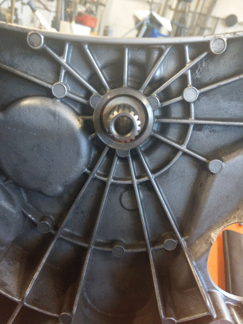

Habe heute vom Bonner mein Getriebe wieder bekommen hat super schnelle Arbeit geleistet.
Danke noch mal für die schnelle Arbeit.
LG krumbachl

Hallo zusammen - ich habe ebenfalls eine R 1200 R aus 2008, die im Leerlauf "Geräusche" macht. Auch bei mir kann es sein, dass wenn ich die Kupplung mehrmals im Leerlauf schnell los lasse, die Geräusche weg sind.
Mich würde jetzt die Diagnose des "derbonner" interessieren, was für die Geräusche verantwortlich war.

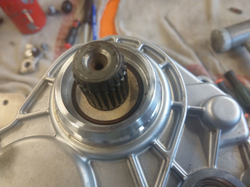

@johema:
Wenn Du Dir den Beitrag Nr. 28 mit den Bildern anschaust, wirst Du den Schaden auf den erkennen.

@derbonner
Meinst Du wirklich, dass alle Leerlaufgeräusche vom Getriebe auf einen defekten Ruckdämpfer zurück zu führen sind ?

@derbonner
Sofern das Leerlaufgeräusch beim ziehen der Kupplung weg ist:
- bis Bj. 2008 kann es auch an den Lagern der Eingangswelle liegen, Ruckdämpfer läßt sich bei dieser Baureihe einstellen.
- ab Bj. 2008 ist auch ein defektes Lager oder ein geplatzter Ruckdämpfer dafür verantwortlich.
