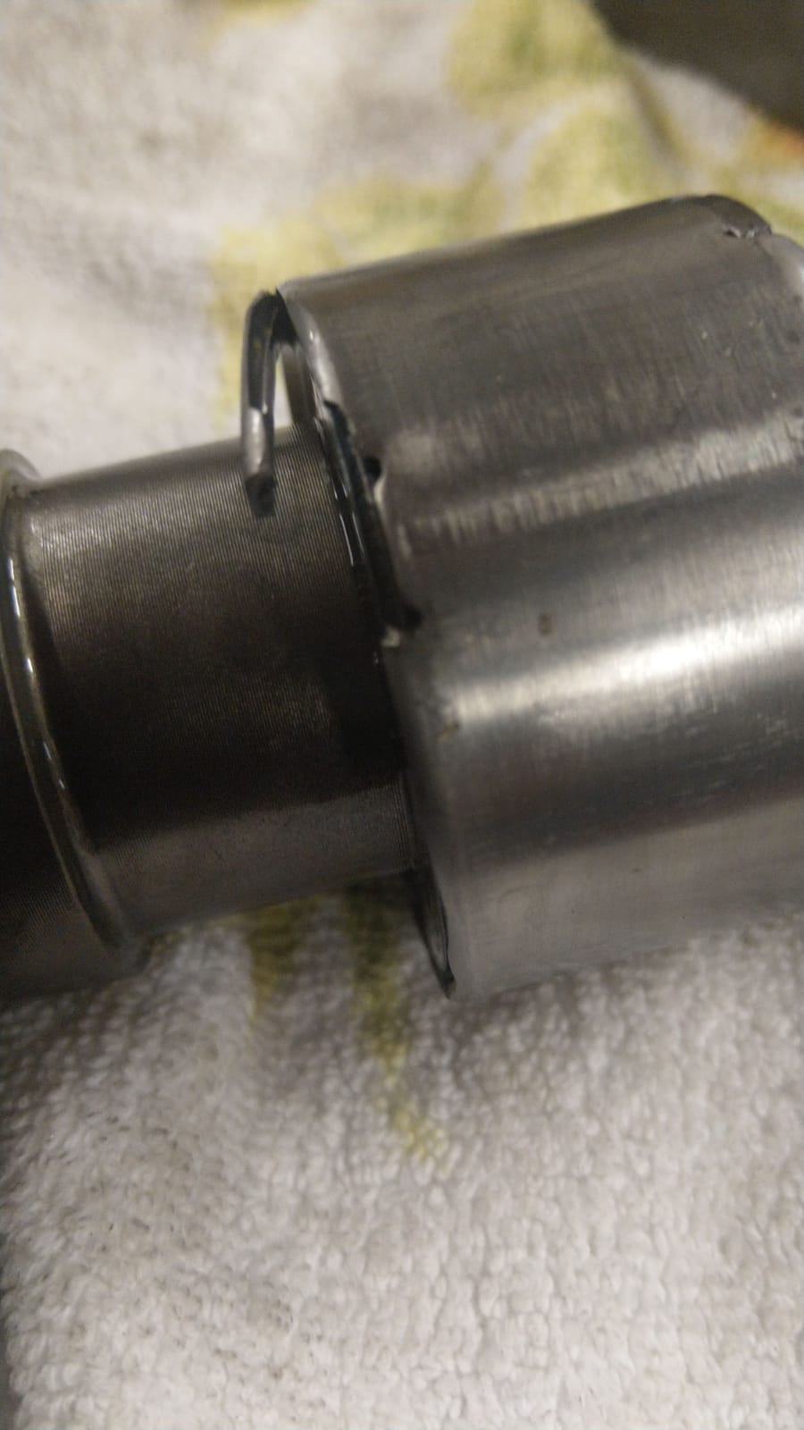

Ich würde aufgrund Deiner Beschreibung auf einen defekten Ruckdämpfer auf der Getriebeantriebswelle tippen.
Ist bei diesen Getrieben, aus dieser Baureihe, ein vermehrt auftretendes Problem.
Sieht dann so aus
Hab zur Zeit eine R1200R von einem Kunden mit diesem Problem auf der Bühne stehen

Ja gut, Michael, wenn die Pressung der Feder durch Bruch der Hülse wie im Bild zu sehen weniger ist müsste doch auch der Verdrehweg mit Spiel sein?
Ist die Feder ordentlich Vorgespannt oder liegt die nur leicht an, wenn das neu ist?
Ich hatte schon immer sehr große Lastwechselmomente an der 08 er 12 er. Nun überlege ich, ob die Spiele bei 110 000 km vl dort zusammenkommen.

Also im Ruckdämpfer ist keine Feder, sondern dort sind Tellerfedern verbaut.
Im Neuzustand läßt sich dieser Ruckdämpfer, von Hand, nur um einige Grad verdrehen.

noch mal: die Explosionszeichnung zeigt bis 08 eine Feder und dann bei der DOHC das Federscheiben Paket das wohl nur als Komplettwelle erhältlich ist, also hast du das nach 08 auf dem Bild?
Bis 2008 wurde eine Feder im Ruckdämpfer verbaut, dieser ließ sich durch Distanzscheiben einstellen, ab 2008 wurde das Getriebeinnenleben geändert, Antriebswellenruckdämpfer, Abtriebswellenverzahnnung vergrößert und Kardanwelle geändert.
Getriebekennbuchstaben LAA - NAA Ruckdämpfer einstellbar
Getriebekennbuchstaben PAA - RAA - SAA nur noch komplette Welle tauschen
