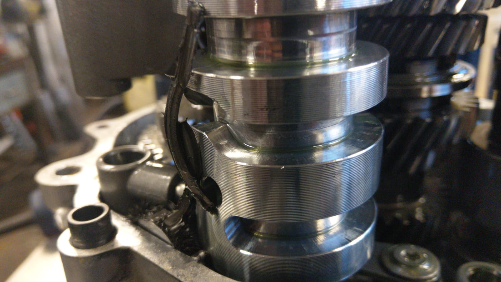

@Frans Gans:
einen Magneten gab es schon immer in diesen Getrieben, unterhalb der Schaltwalze liegt dieser Rundmagnet in einer Gehäusetasche.
Ist eigentlich eine unkritische Stelle, von dort können die Späne recht schlecht/selten zwischen die Zahnräder gelangen.
Siehe Link: http://www.gs-forum.eu/attachments/...1544210015-geraeusche-beim-leerlauf-bild1.jpg
Einige Getriebe wurden auch schon 2008 mit einer zusätzlichen magnetischen Ablassschraube versehen, wobei ich diesen Platz für eher gefählich halte.

@Frans Gans:
hatte ja schon jede Menge Getriebe dieser Baurreihe auf dem OP-Tisch liegen, bisher war nur ein Getriebe einer R1200R mit einer magnetischen Ablassschraube dabei.
Bei BMW, blickt man aber ab- und an auch nicht mehr durch, was / wann / wo verbaut wurde.

das ist vermutlich in erster Linie nicht dem Bördelrand gemünzt der normal nicht brechen sollte, sondern dem normalen Abrieb eines Klauenschaltungsgetriebes. Und das ist für mich richtig. Erst der 2. Magnet ist Schadensbegrenzung..
Was mir auffällt, ist in der Schaltwalze die doch etwas eckige Nut für die Schaltgabel, http://www.gs-forum.eu/attachments/...1544210015-geraeusche-beim-leerlauf-bild1.jpg dass da da schalten hart über die Höckerkante geht scheint mir logisch.

@Klaus:
der Ruckdämpfer Getriebetyp L+N bis 2008 war zerleg- und einstellbar, hatte noch eine Druckfeder im Topf, der ja auch aus mehreren Bauteilen bestand.
Ab 2008 Getriebtyp P, R, S wurde ein verbördelter Ruckdämpfer mit innenliegenden Tellerfedern eingesetzt, auch die Getriebewellen wurden geändert.
Wenn der Bördelrand reißt oder abplatzt verteilen sich die Reste im Getriebe, bleiben zum größten Teil am Ringmagneten haften.
Das Material ist weich, sofern man das bei Stahl behaupten kann. Hab schon Fälle gehabt, wo sich ein Stück vom Bödelrand kurz über der Schalthebelwelle durchs Gehäuse gebohrt hat.
