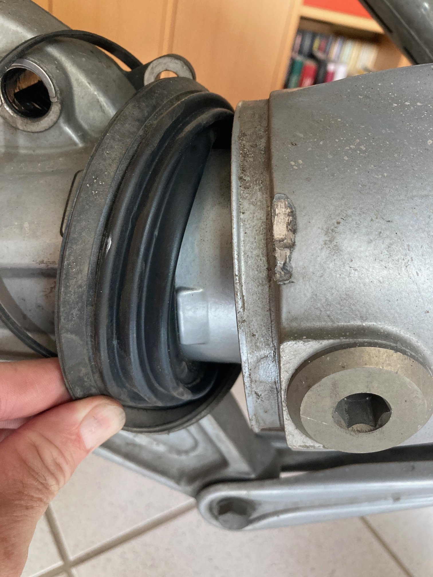

Hallo GS Gemeinde,

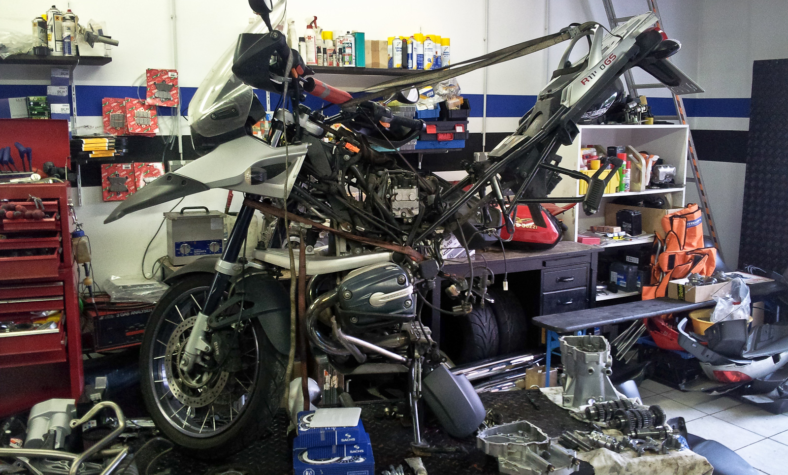

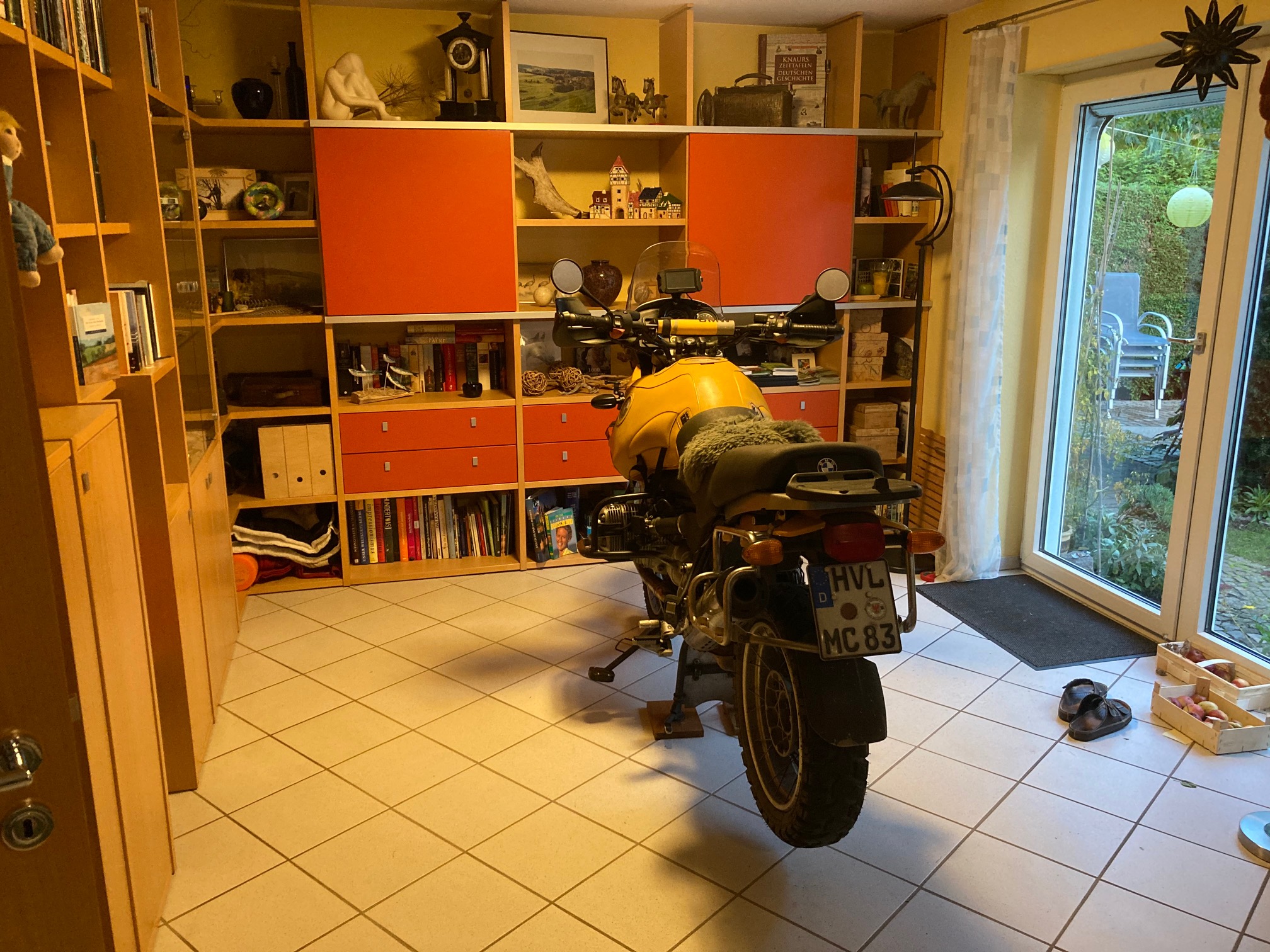

mein Getriebe hatte ein mahlendes Geräusch. Im Leerlauf gut zu hören, sobald ich die Kupplung ziehe, war es weg. Innerhalb von vier Wochen wurde es lauter. Anfang Okt. besuchte mit Klaus (Klausmong) und er meinte auch, Lagerschaden, der sich ankündigt. OK, dann lieber machen als fahren bis kaputt. Und auch beschlsosen, ich baue das Getriebe selber aus. Handbuch liegt vor, bissl Schrauberei traue ich mir auch zu. Rest wird sich zeigen, bzw. könnt Ihr mir gern mit Rat und Tat zur Seite stehen. Heute also angefangen und Werkstatt bereit gemacht. Vorher
Nachher

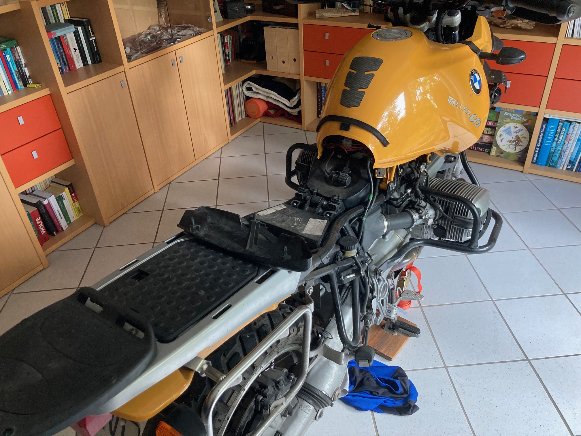

Tank runter und Sitze

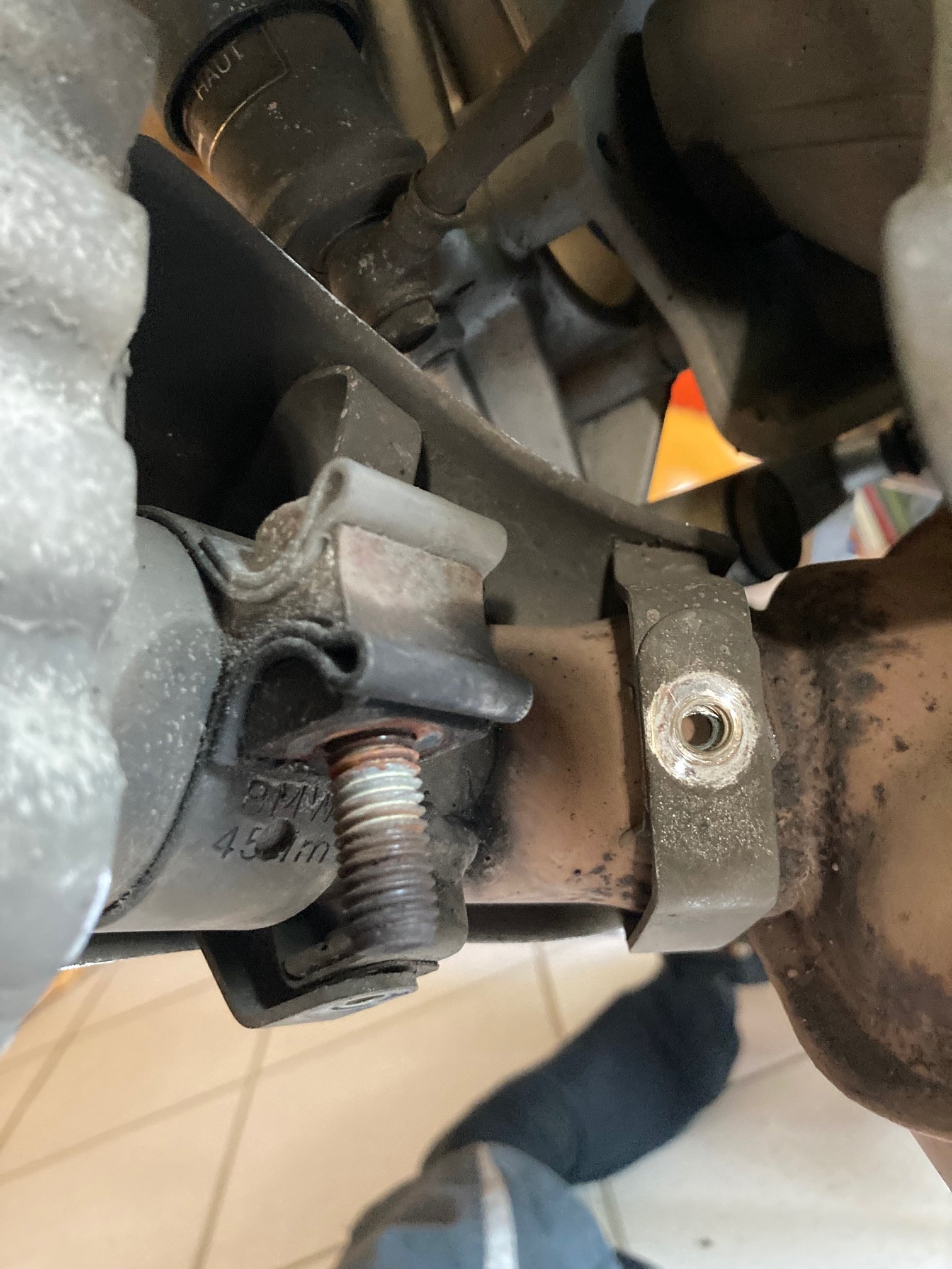

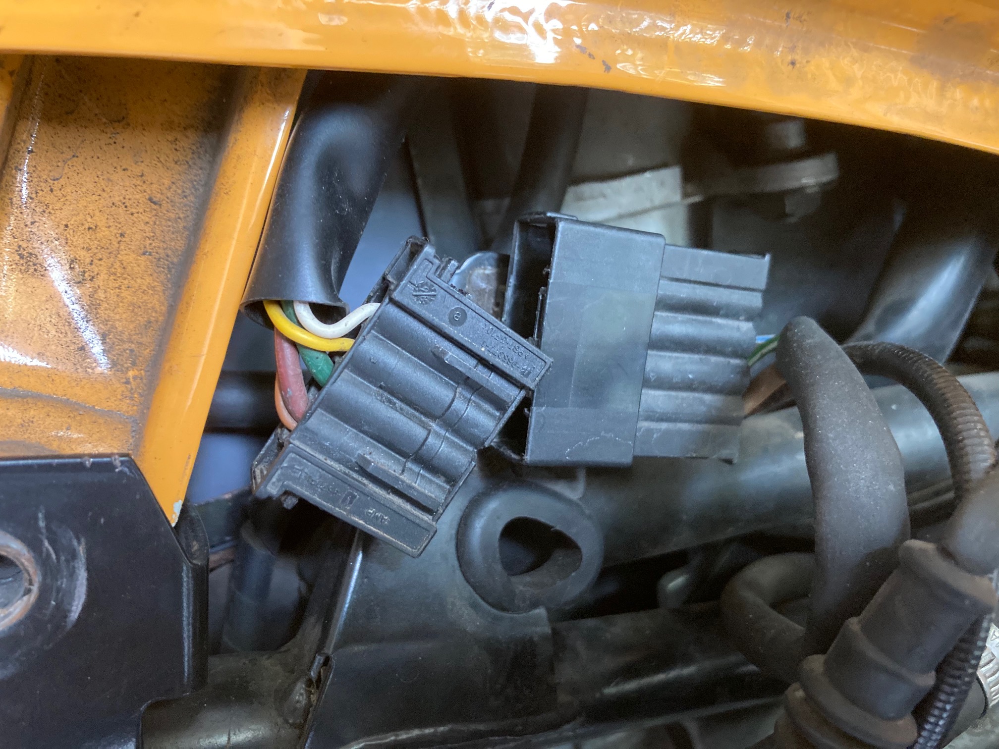

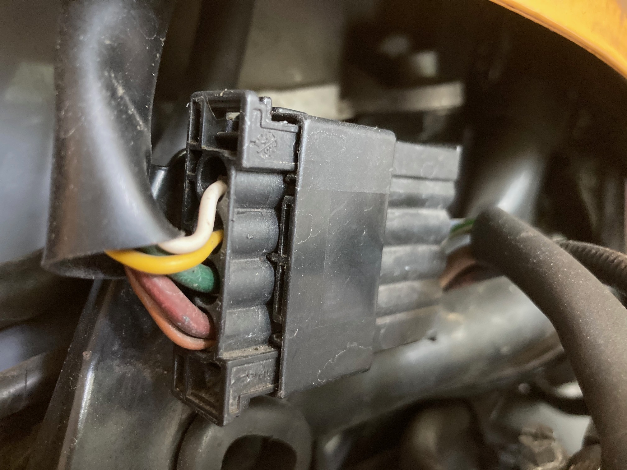

Seitenverkleidung weg und diesen blöden Stecker abgefummelt, der wird vom Gärtner ausgetauscht, ja lieber Guido, bissl Druck muss sein
Bremssattel abgenommen und befestigt

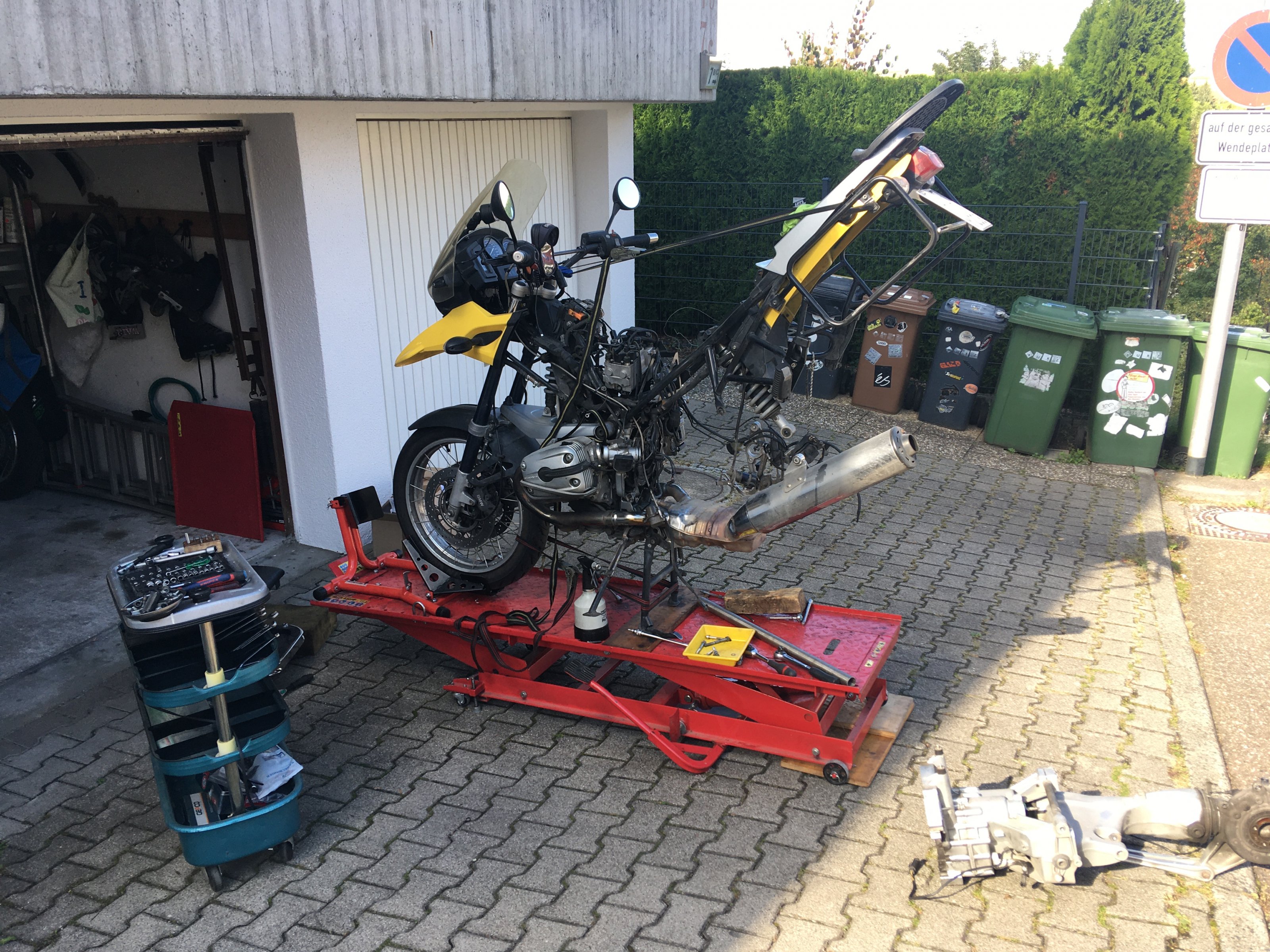

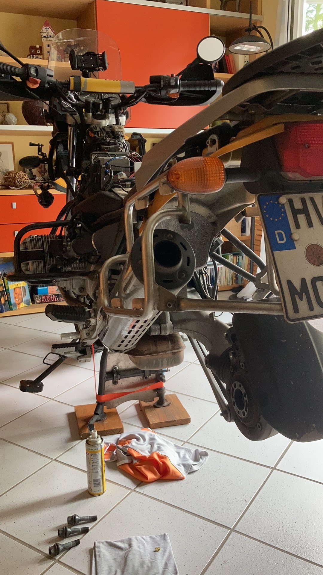

unter Hinterrad raus, bisher lief es wie immer

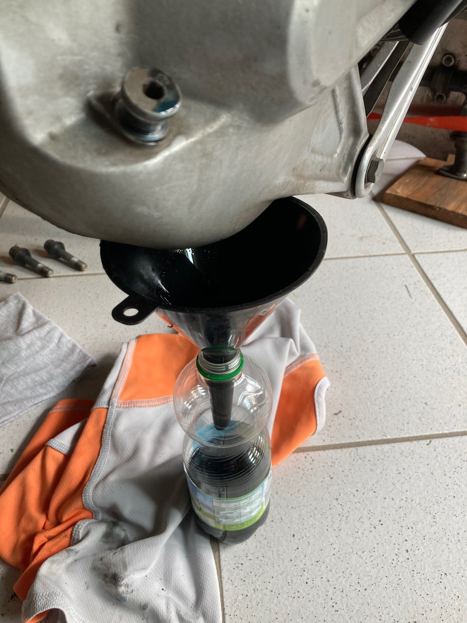

HAG Öl abgelassen

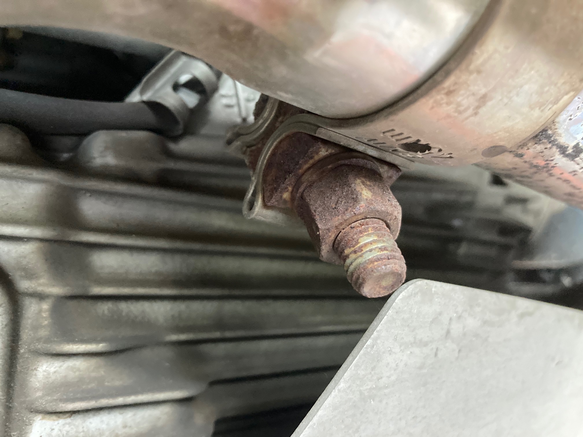

und Schrauben mit Rostlöser eingesprüht, damit sie sich besser lösen... die Hoffnung stibt zuletzt

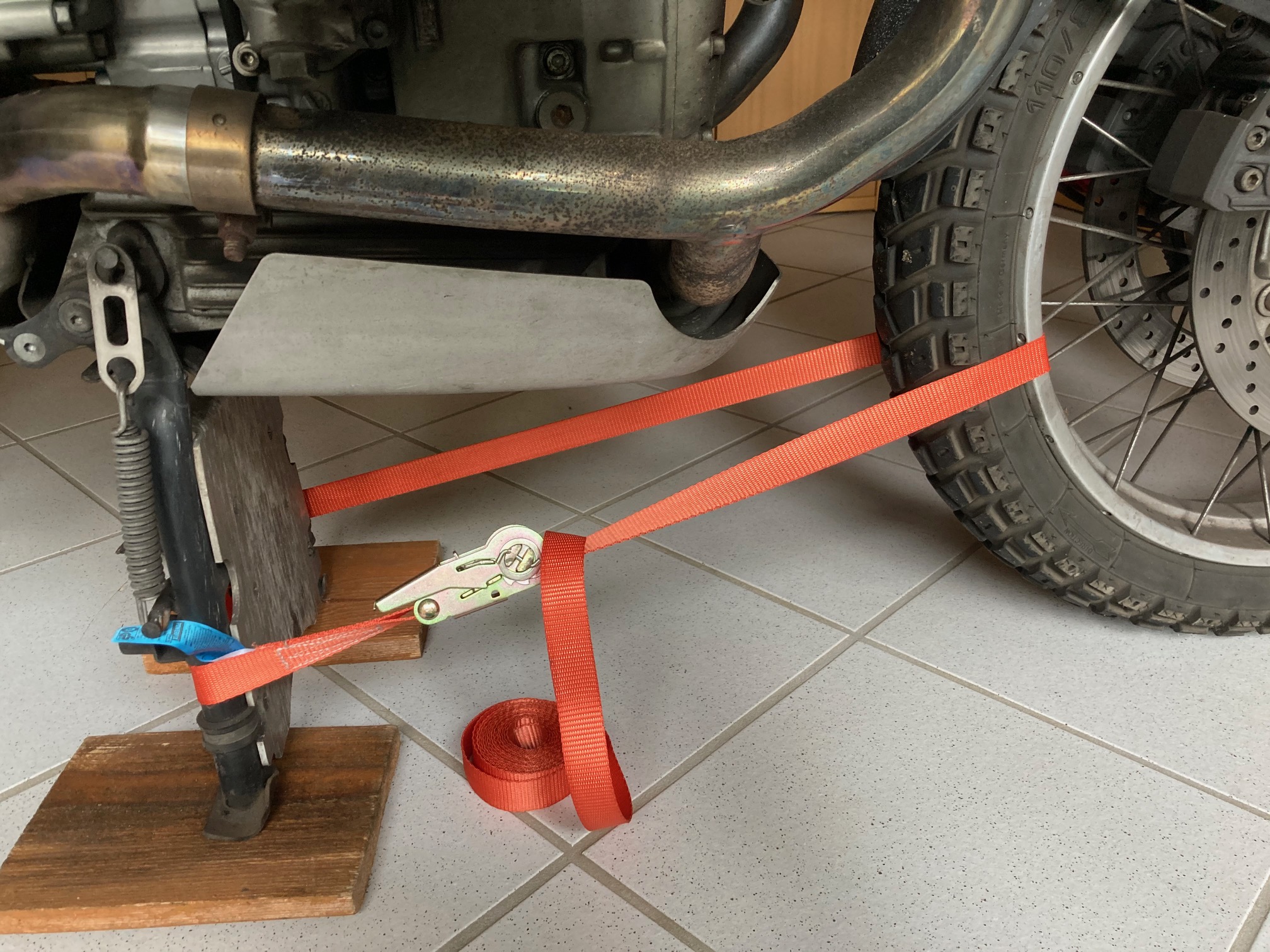

vorher noch Maschine gesichert...
Nachher

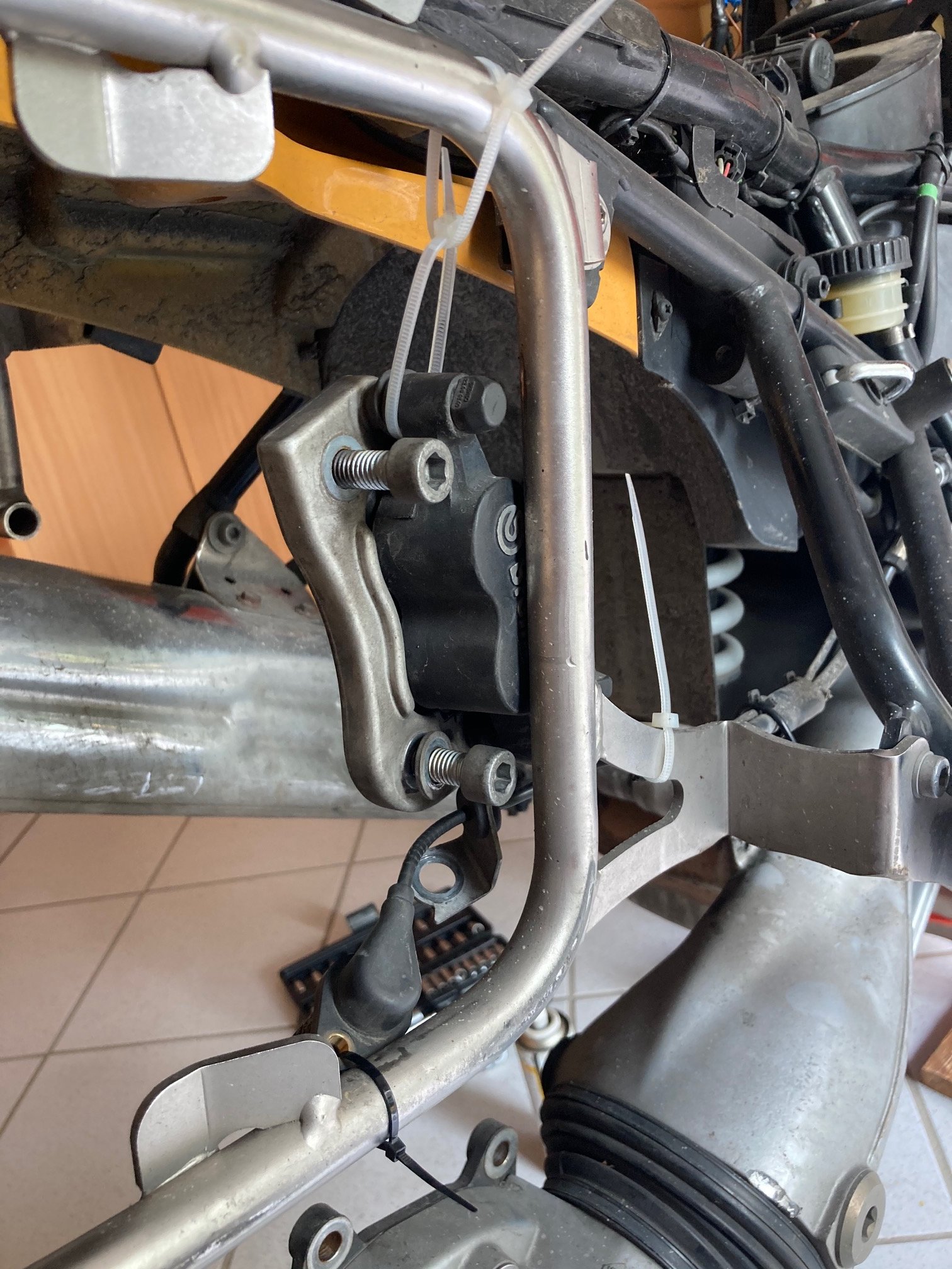

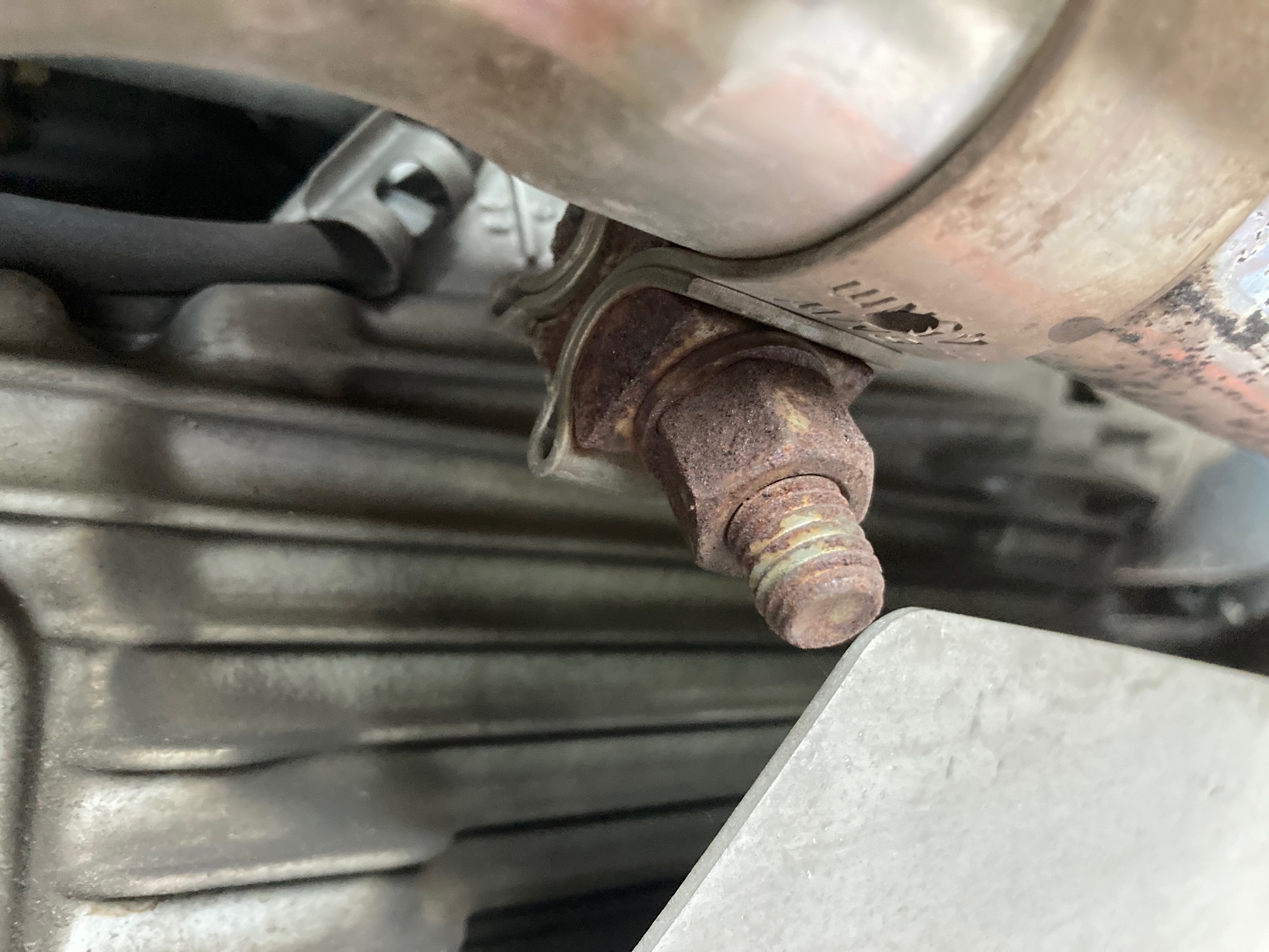

HAG Öl abgelassen
