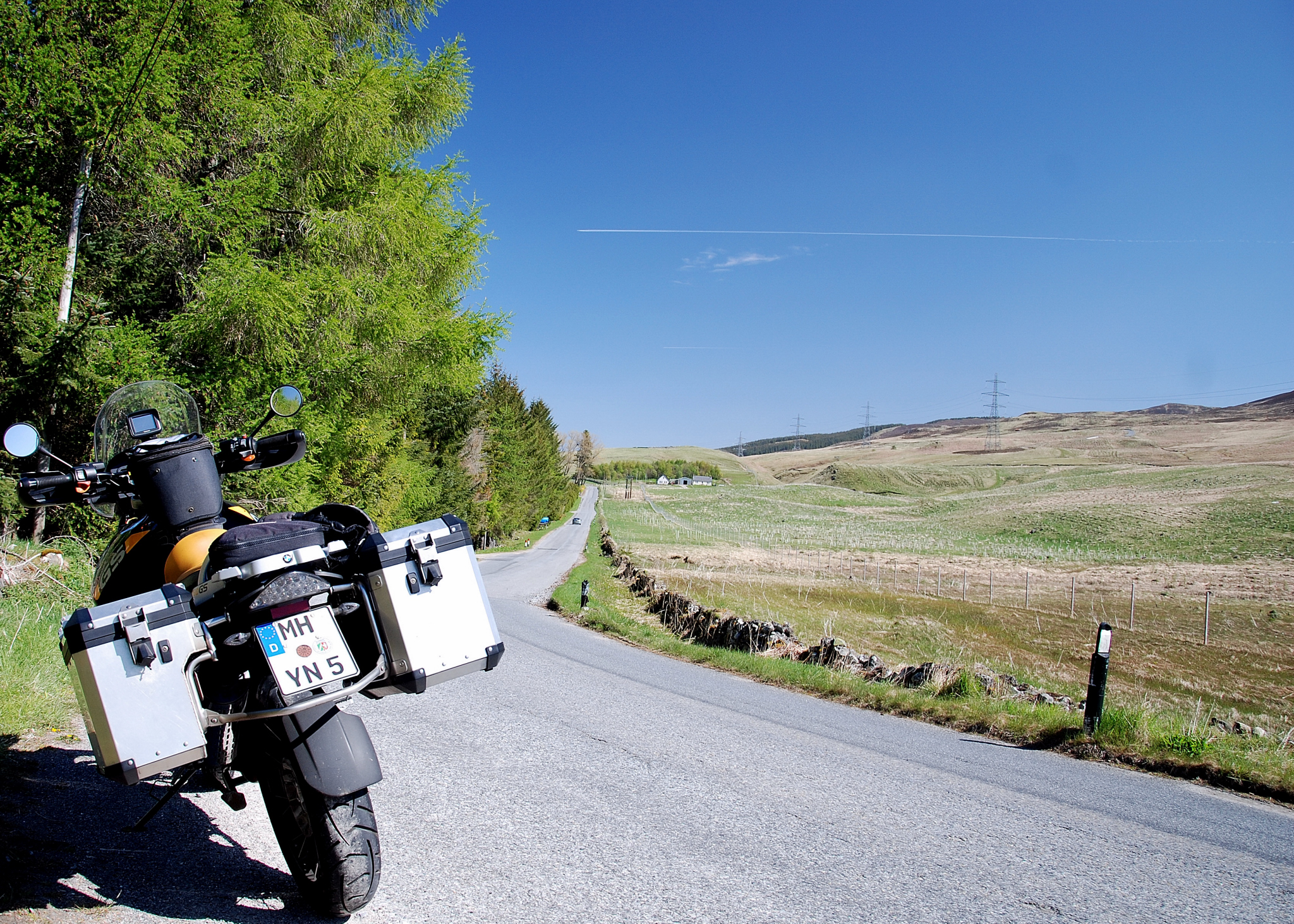

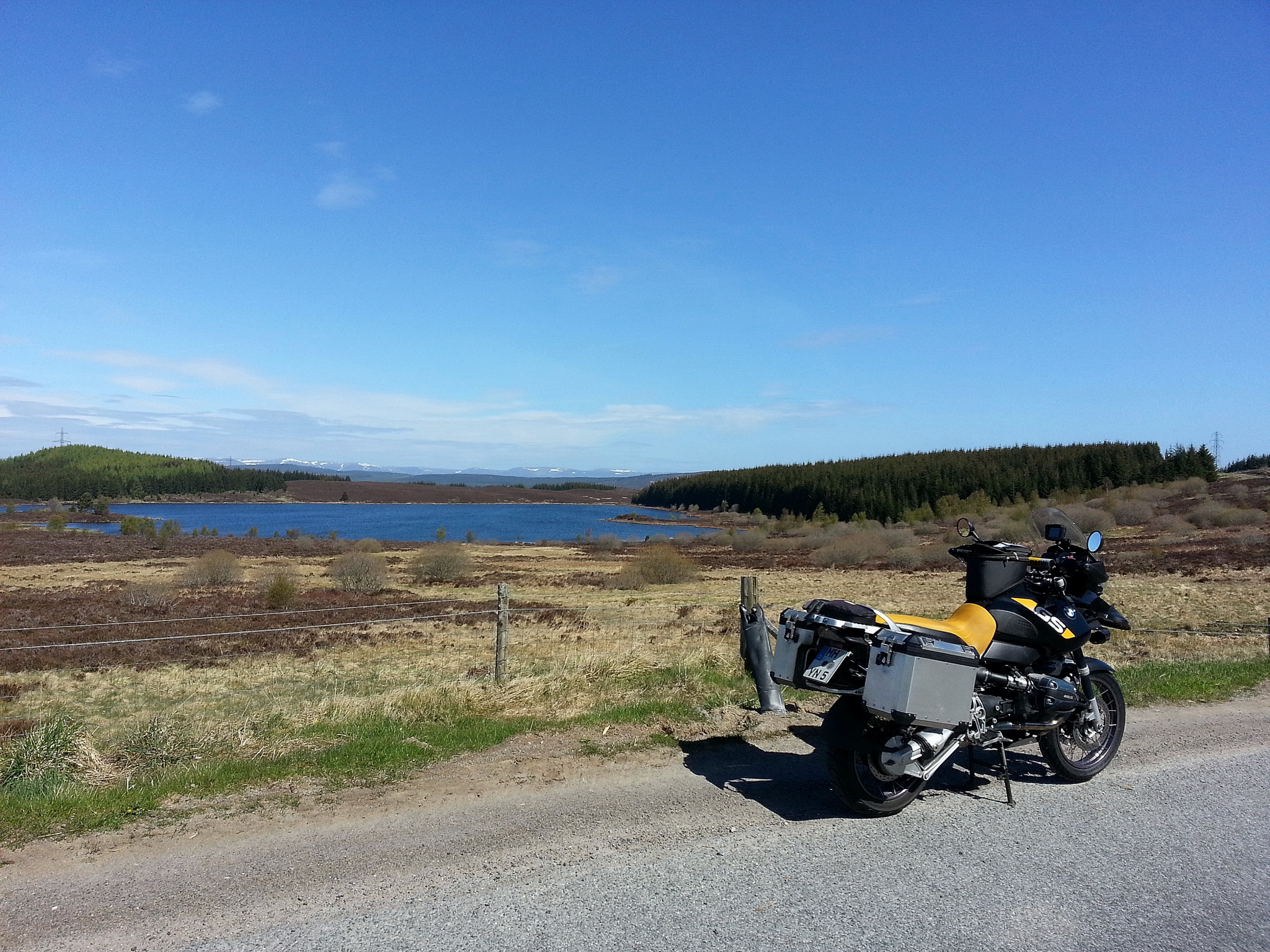

Hallo Stefan,
ich habe den Touratech-Träger mit den original BMW-Alukoffern der 1200er Adventure. Wenn man an den Träger kommt, meines Erachtens eine überlegenswerte Alternative und auch nur 98 cm breit. Das Ganze sieht dann so aus:
