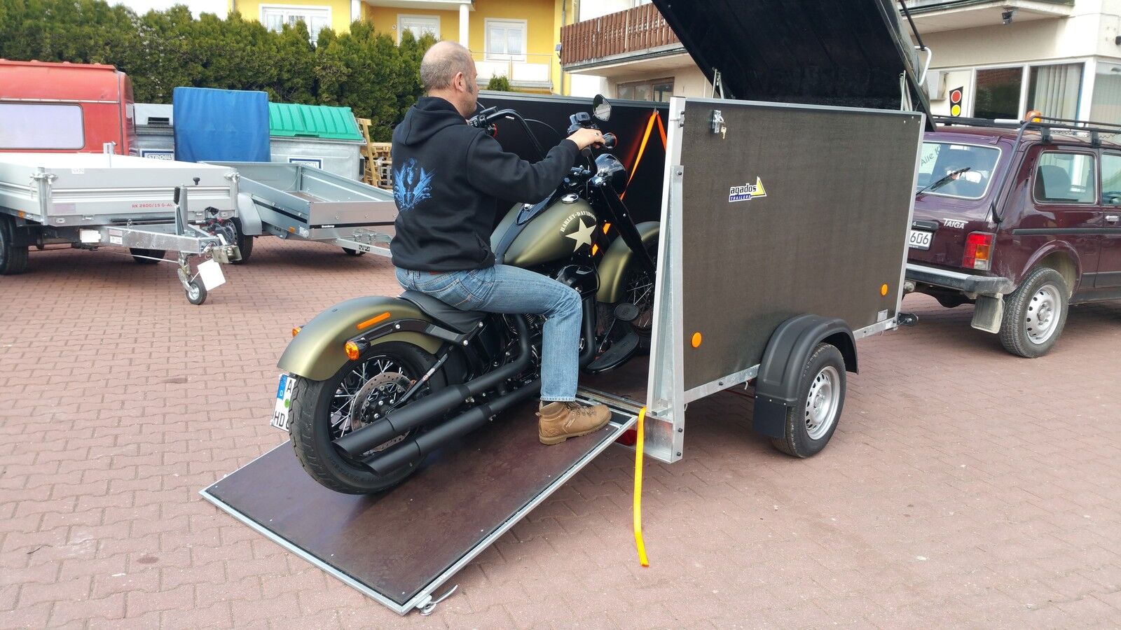

Meine andere Alternative wäre Agados VZ 26 (125 cm Breite) oder VZ 27 (150 cm Breite):
Der soll auf jeden Fall in die Garage passen.
Was haltet ihr generell von Agados VZ 26 / 27? Und welchen würdet ihr bevorzugen und warum?

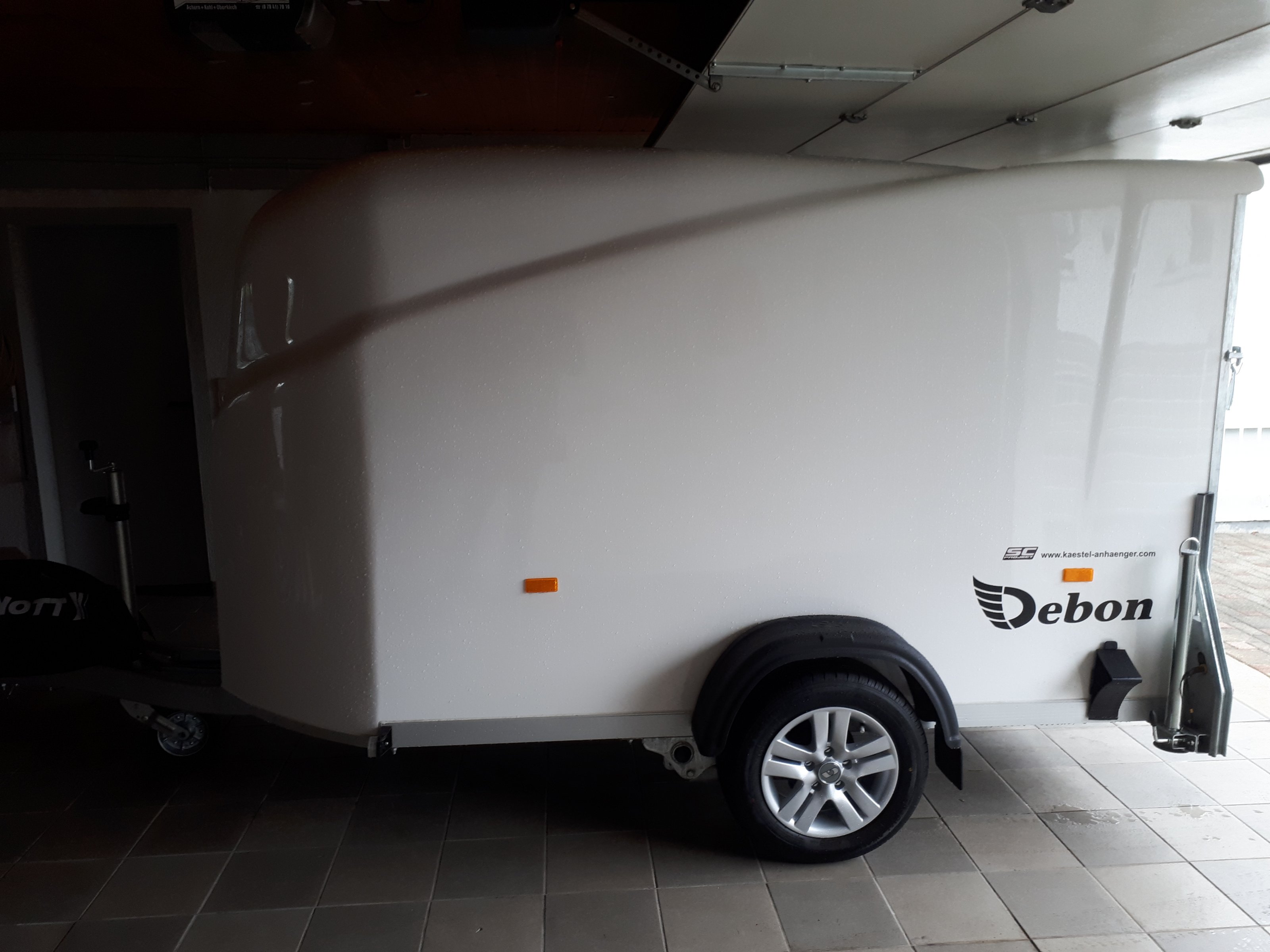

Müsste von der höhe für alle Standart-Garagen eigentlich passen, ich habe diesen und der passt auf jeden fall.

Das stimmt natürlich. Also Debon ist super schön, keine Frage.. Habe gerade meine Garage gemessen. Ganz knapp würde er schon rein passen! Die Breite der Garage ist 236 cm und die Höhe an der engsten Stelle ca. 205 cm.
Also reinpassen wird er schon.. Die Frage ist, wie einfach ist er mit seinen 445 kg Leergewicht zu rangieren? Ich muss ja dann noch aus der Garage rauskommen. Ich hatte nie einen Anhänger und habe absolut keine Ahnung, wie einfach oder schwer sie sich von Hand bewegen lassen.
Wäre für jeden Tip oder Information dankbar!
Ich hab den Debon Cargo C1300 (Anzeige)
1300 kg zul GG, Leergewicht 372 kg, Innenbreite 150 cm, Gesamtbreite 1950 cm
Mit 2 Motorrädern drin (je 250 kg + Motorradklamotten + + gepackte Koffer und Gepäckrolle + Krimskrams) auf asphaltierter, ebener Straße problemlos alleine zu rangieren.
Leer ebenso problemlos auf Rasen (z.B. Campingplatz) oder festem Schotter.
Beladen klappts auf Rasen oder Schotter alleine nicht.
Da braucht man 2 Leute oder halt das Zugfahrzeug.
Leer von Hand in die Garage sollte kein Problem sein, wenn die Einfahrt glatt ist und auch beladen wird es gehen, sofern Du keinen Absatz/Schwelle am Garagentor hast.
