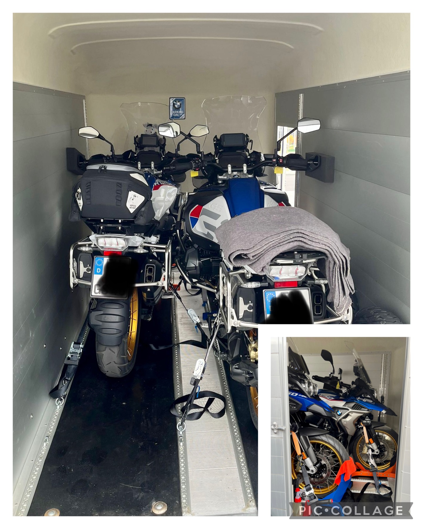

Airline Schienen an der Wand.....Ist ja ne geile Idee... :daumen-hoch:

Und deiner hat die normalen Maße?
Normal ist für jeden anders 😁 Mir reicht aktuell der C300. Da im Moment nur meine Adventure, und die Fahrräder für den Urlaub rein müssen. Wenn in 2 Jahren mein Sohn mit dem 125‘er soweit ist, dann muss man probieren was geht. Aber dann müssen auch keine Fahrräder mehr mit 😅

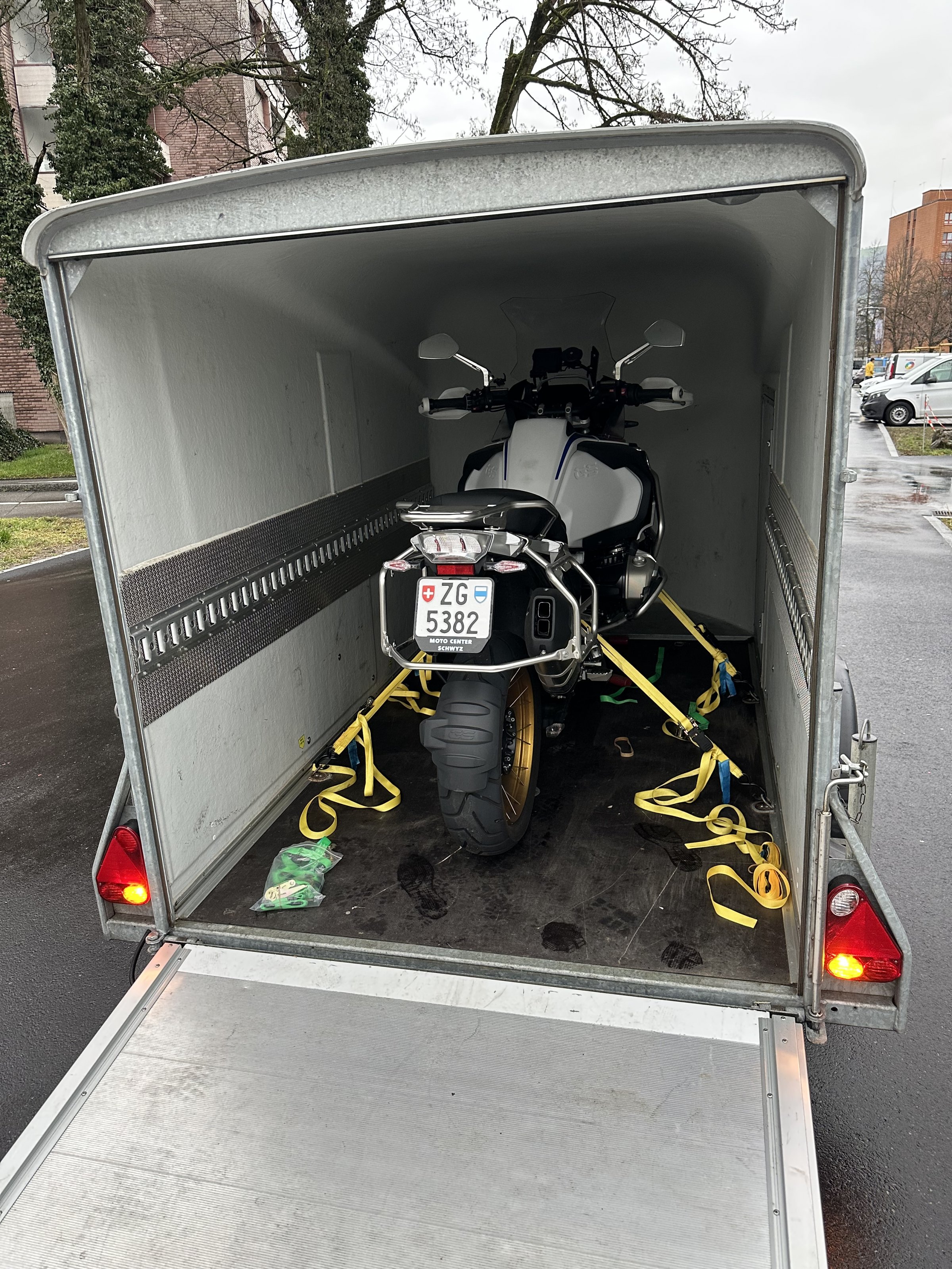

Hab diese Woche diesen gemietet. Suche jedoch noch was, um zwei Enduros zu transportieren.
Gast 11390
Nein passen nicht, muss man wie oben schon gesagt eine Nummer größer dann wählen

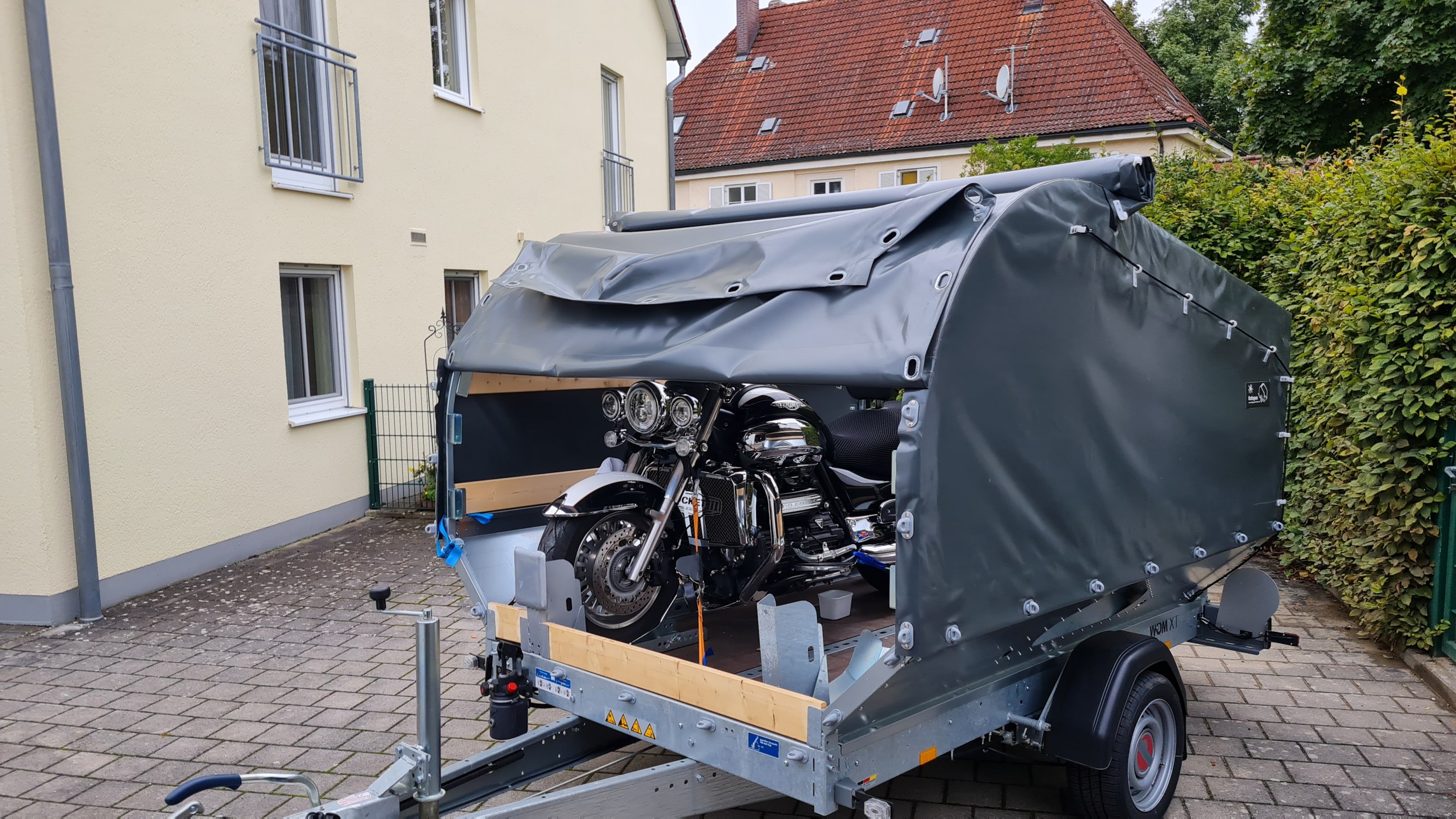

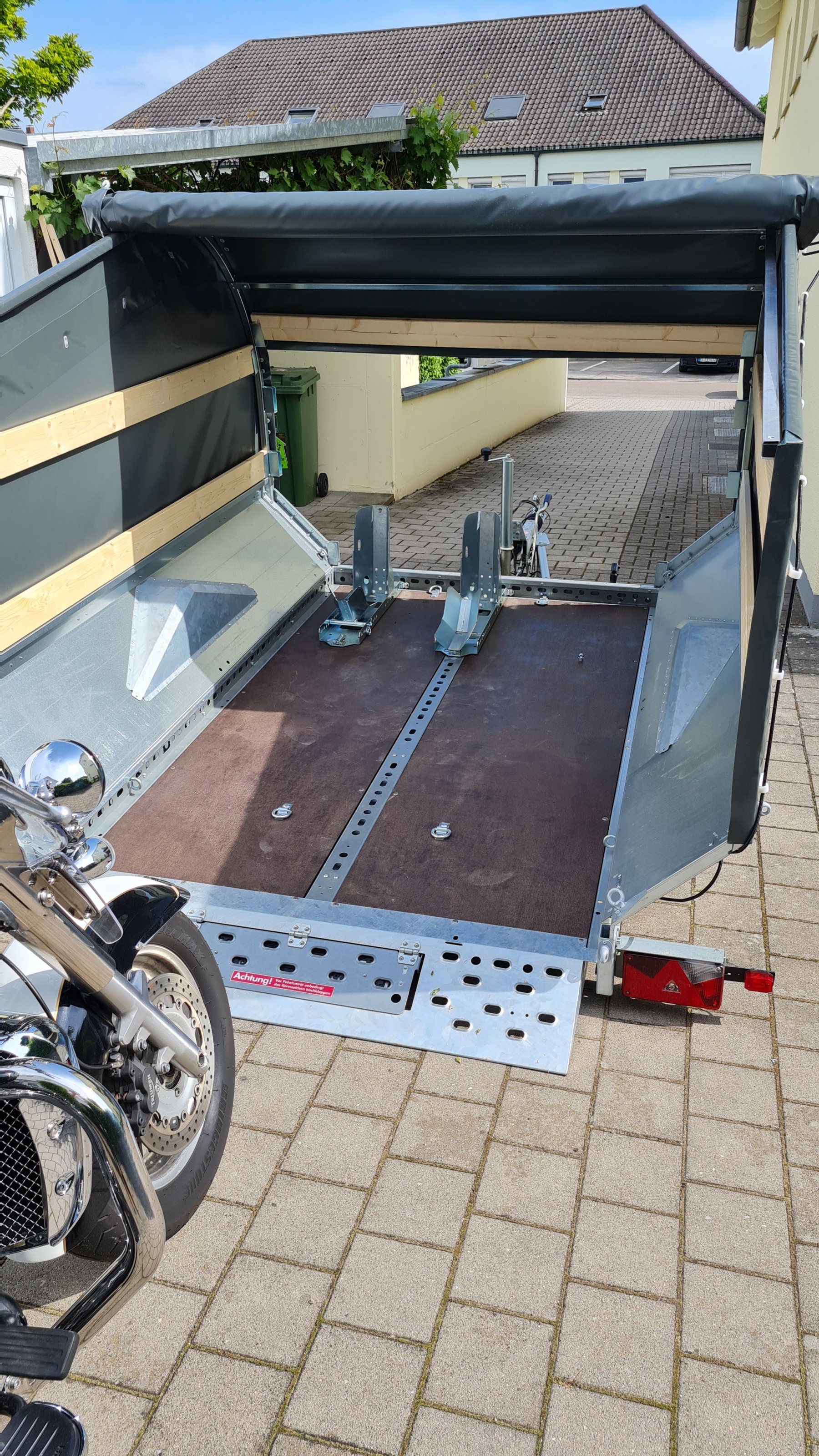

...absenkbar, für 1 oder 2 Bikes... :-)
