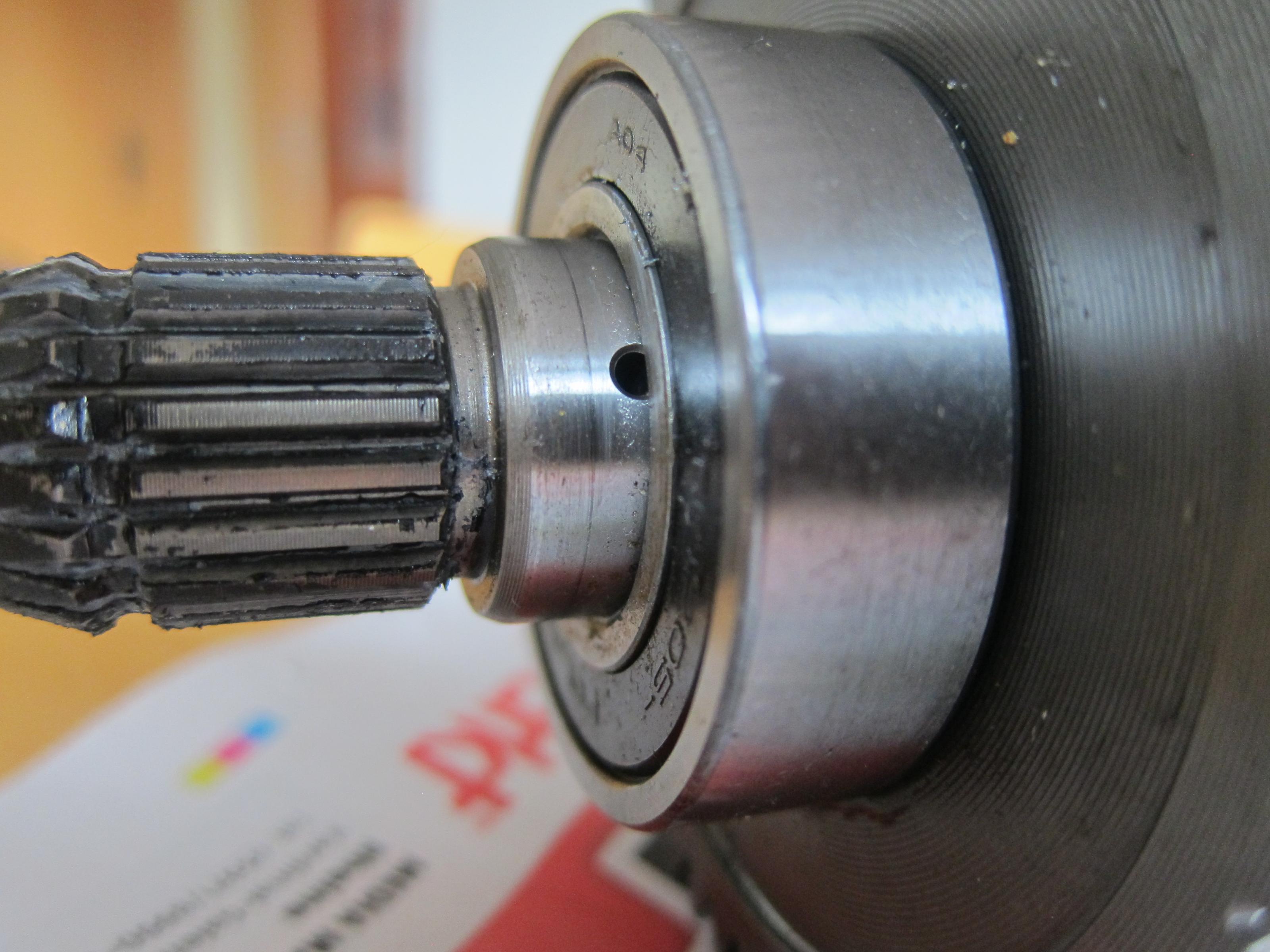

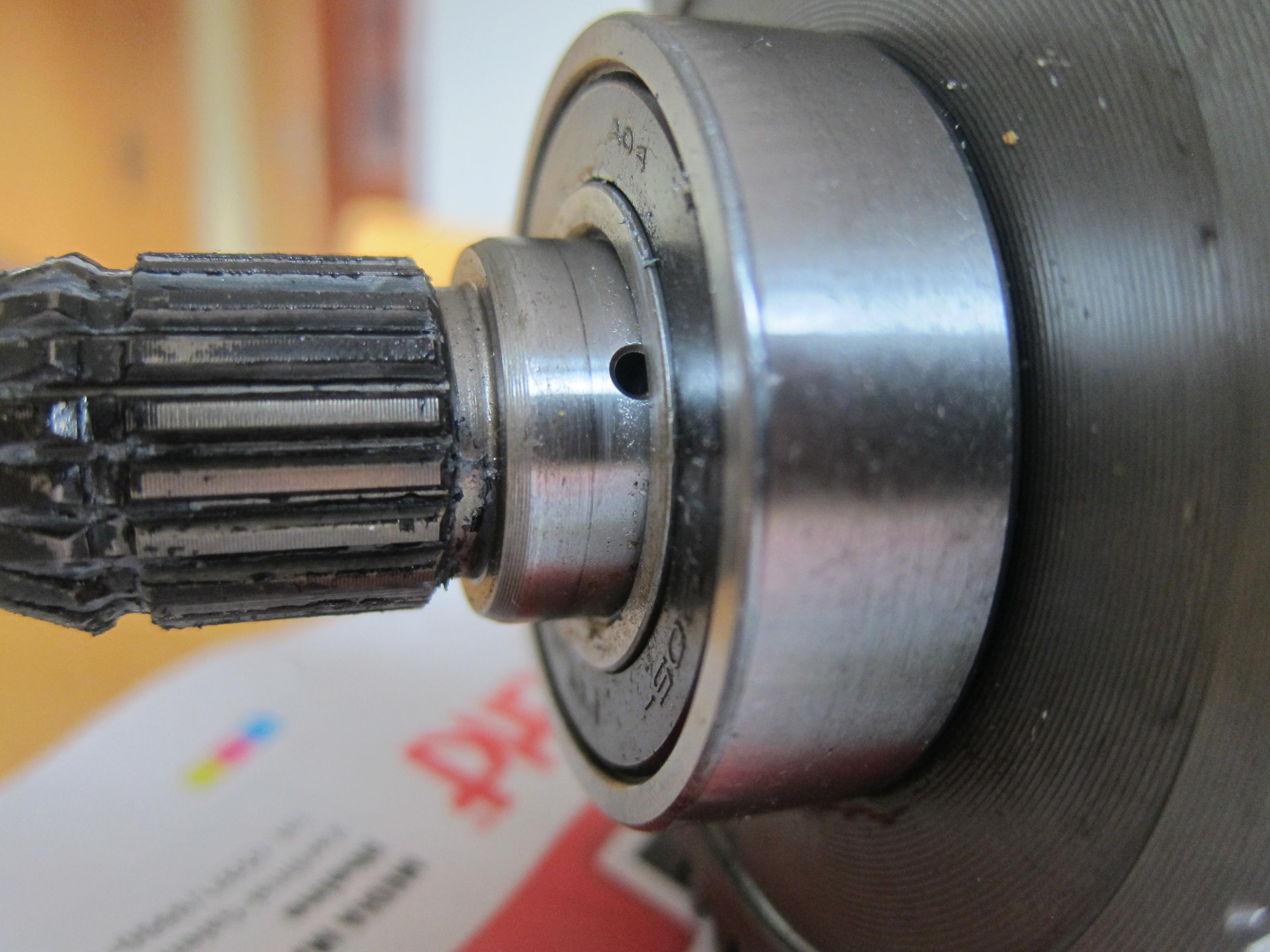

Hallo
hier ein Bild einer Ausgangswelle einer 1150iger BMW, auf dieser ist die Laufspur zu sehen, aber nicht wirklich tief. Zu erkennen ist auch die Ölbohrung die nicht von der Hülse verdeckt werden darf, das denk ich.
Gruß Edgar

Deiner Meinung nach ist also die Hülse die richtige Variante. Okay.
Kannst du mir sagen, wie ich die richtige Größe der Hülse herausfinde?
Kann ich die ohne Getriebedemontage aufbringen?
