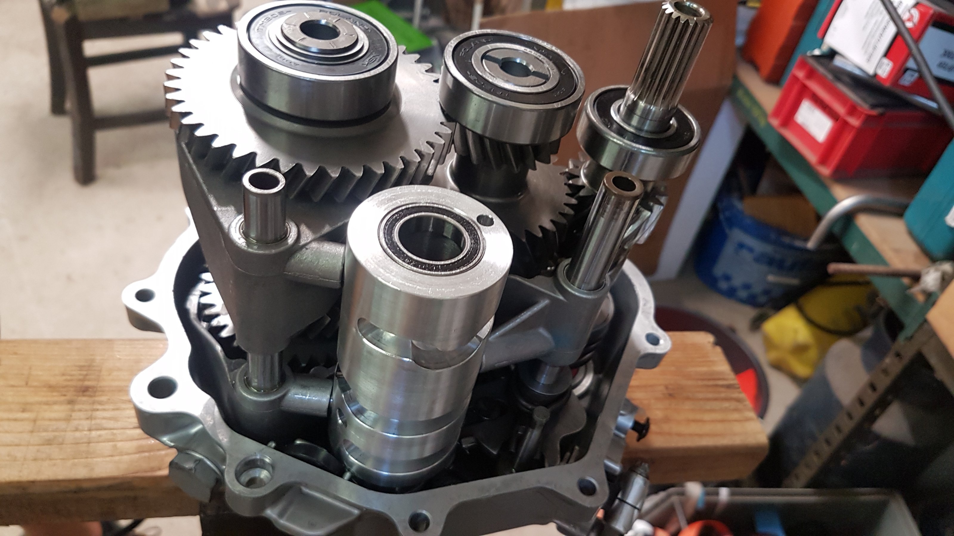

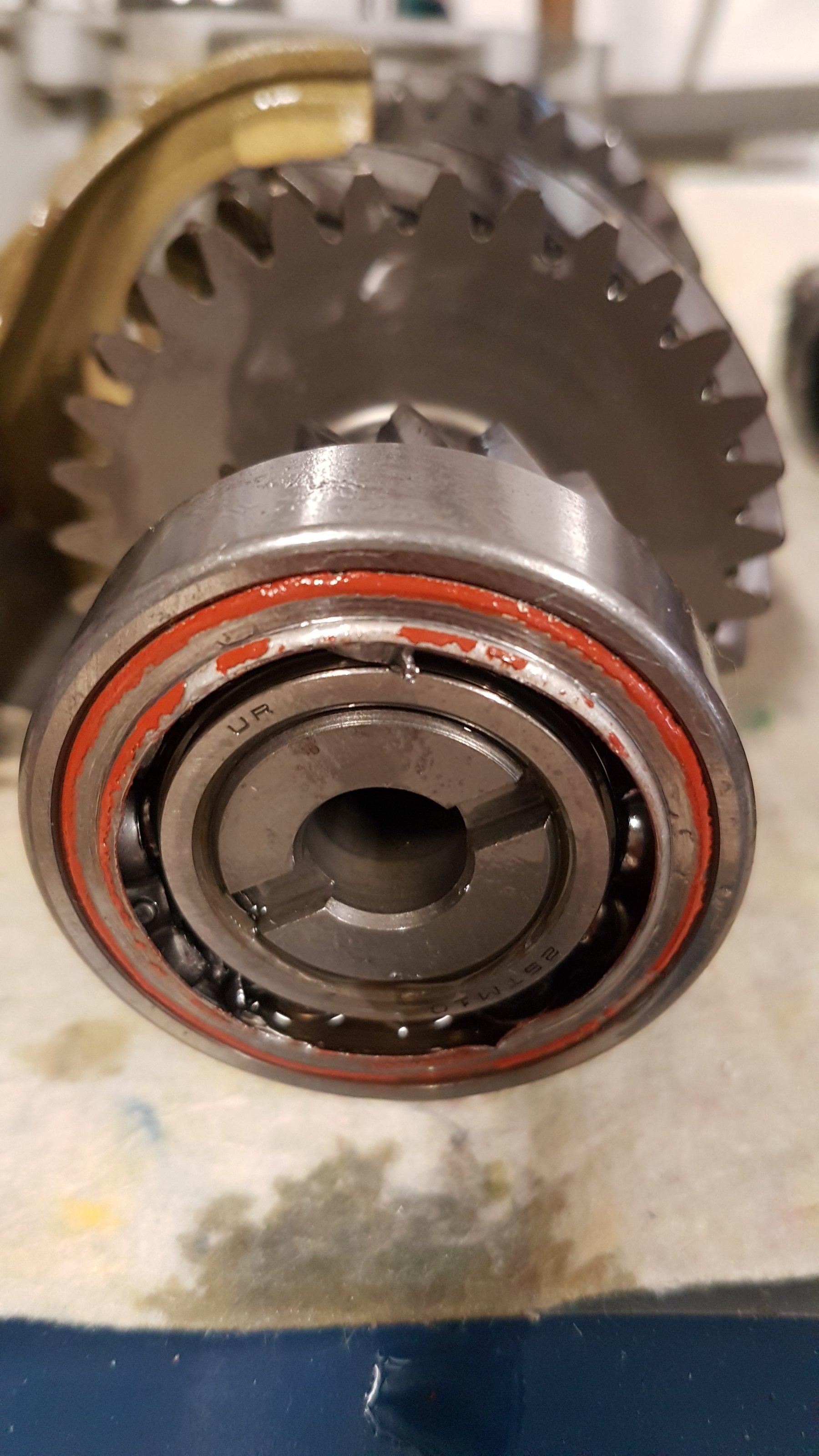

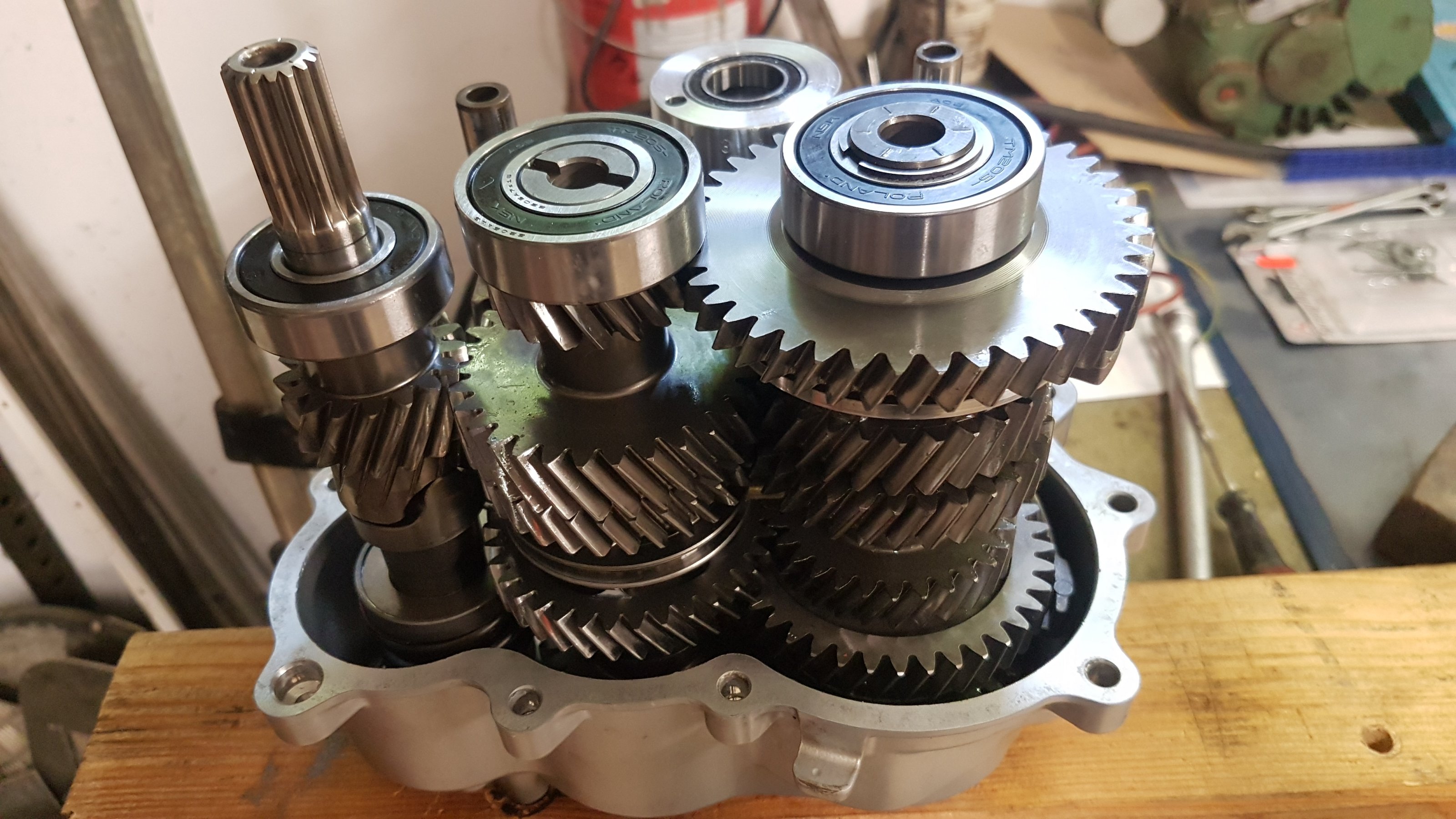

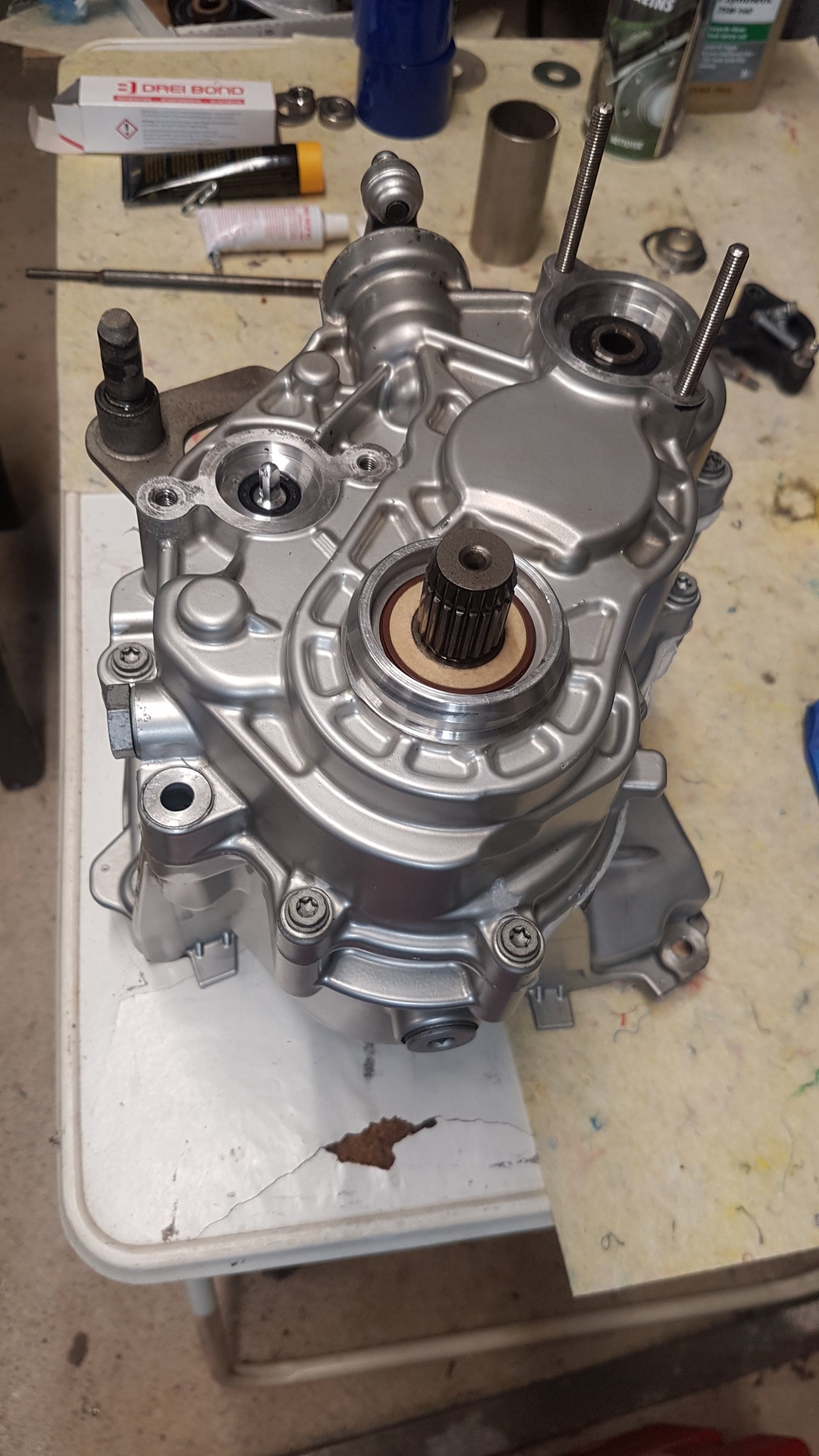

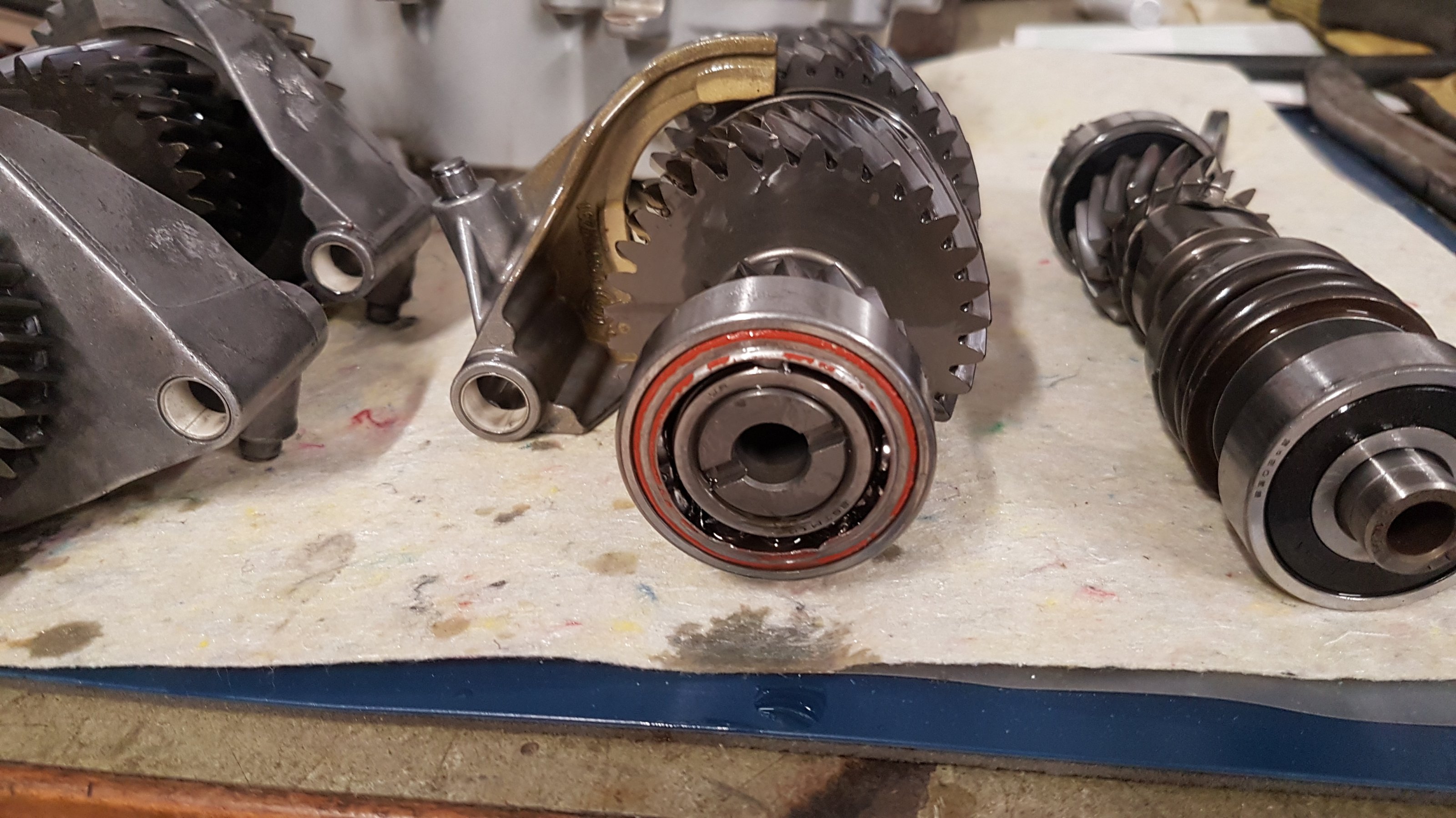

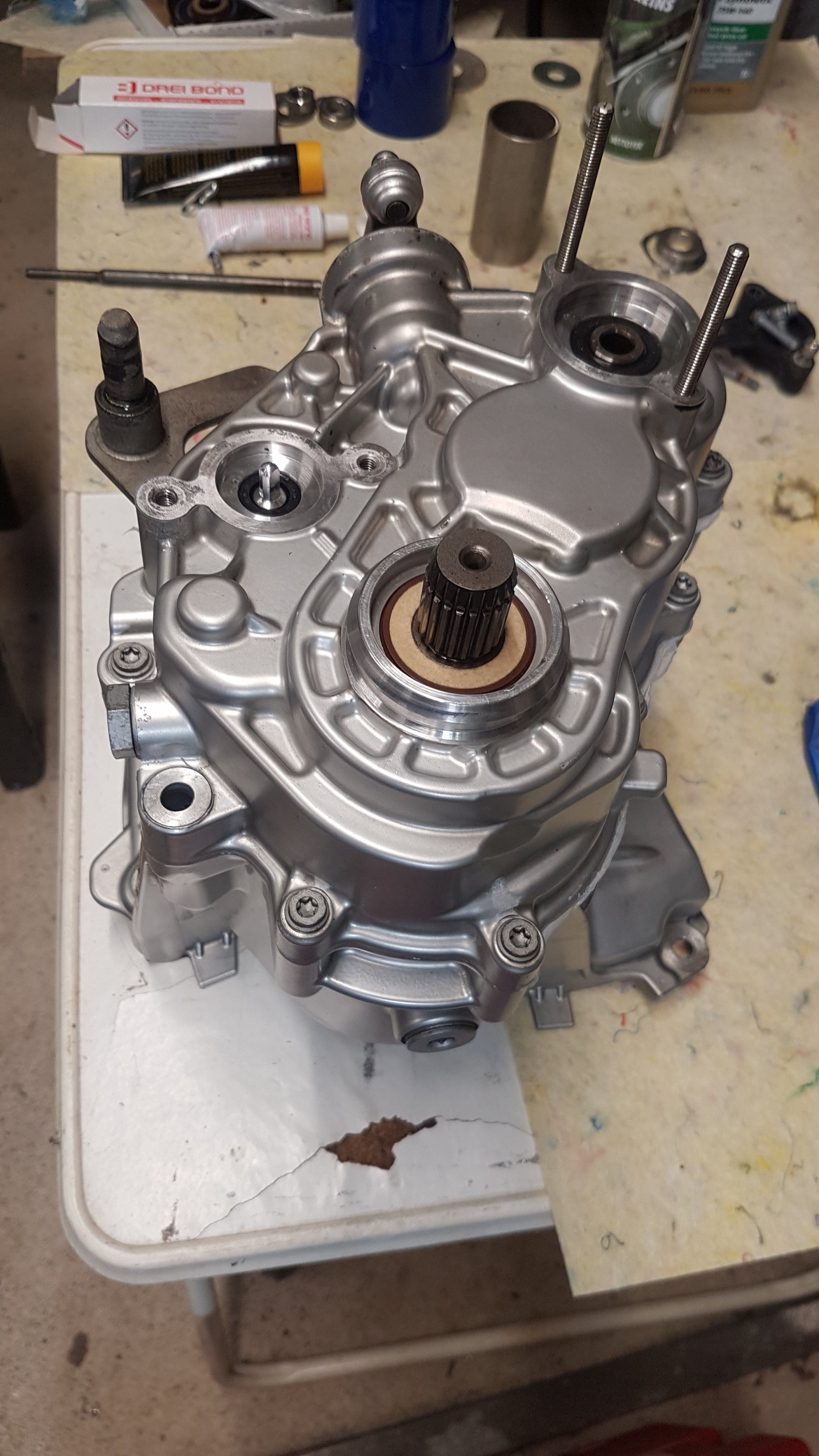

Moin Ihr Kuhtreiber, kurze Erfahrungsmeldung von mir zum Thema Getriebeschaden bei 48tkm.

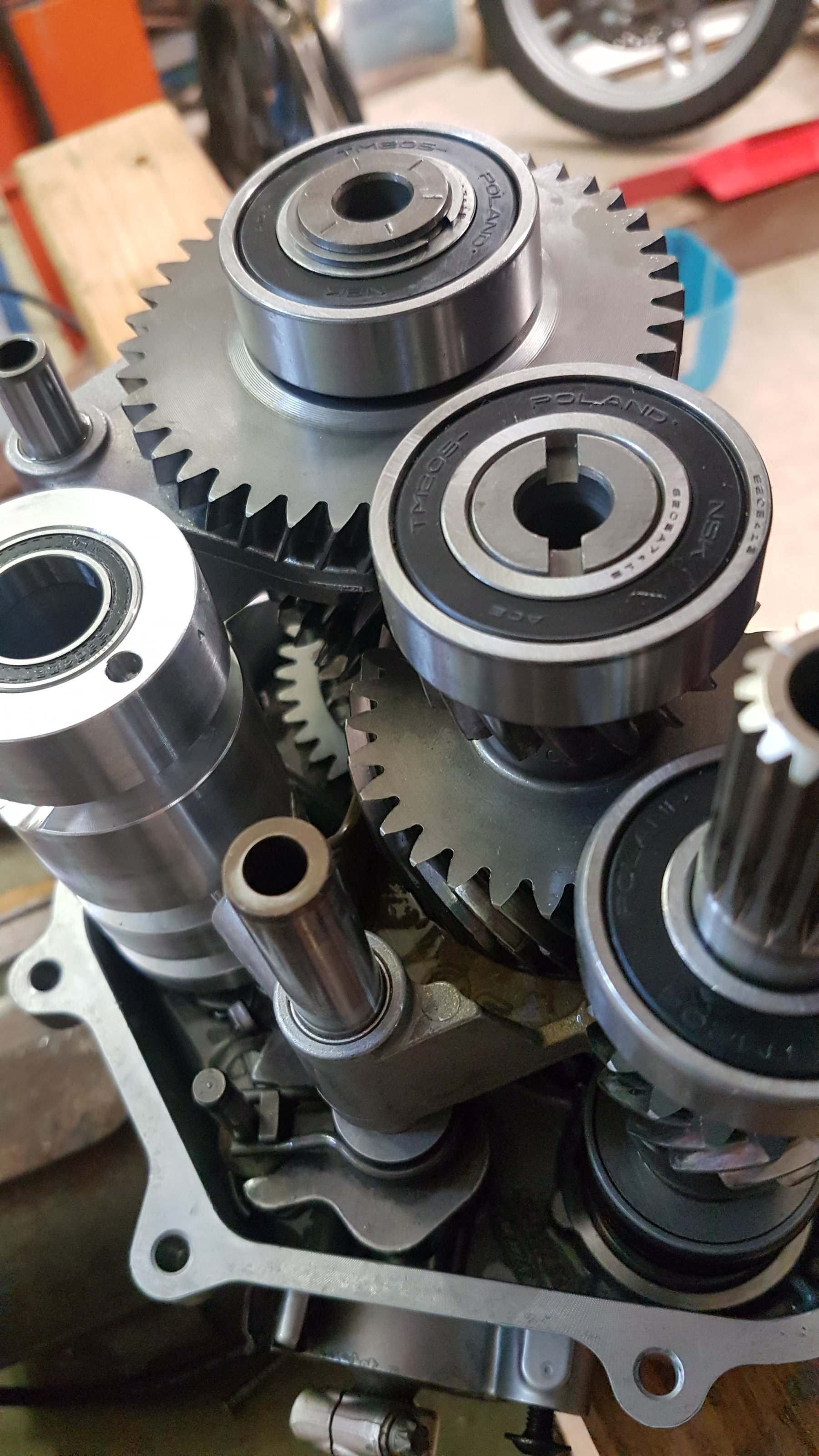

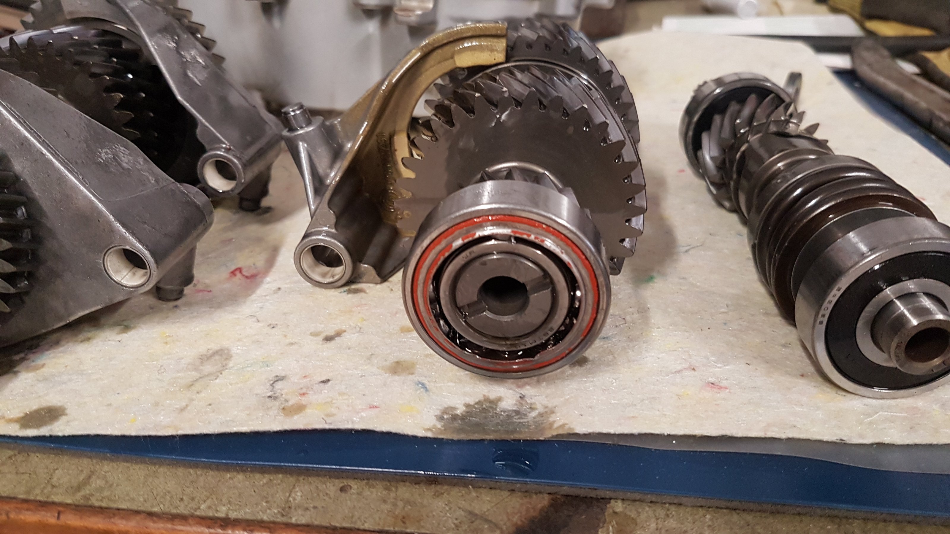

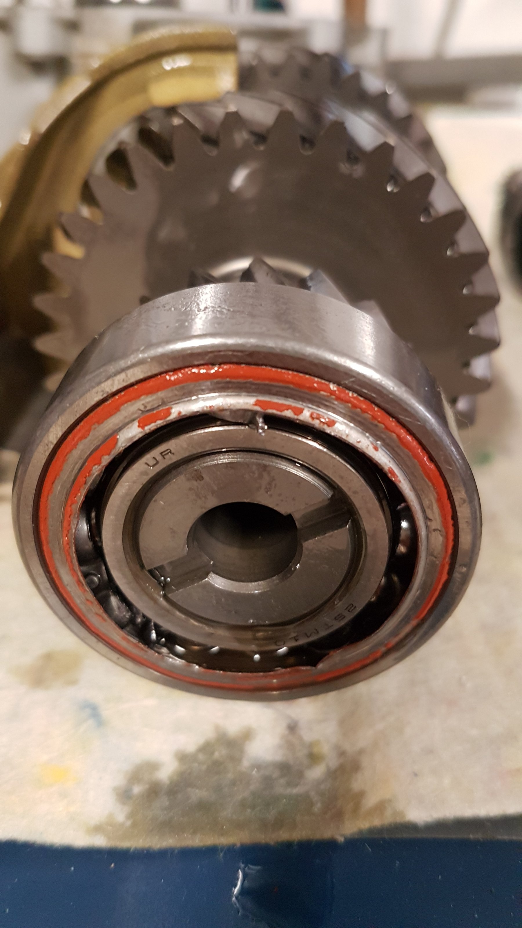

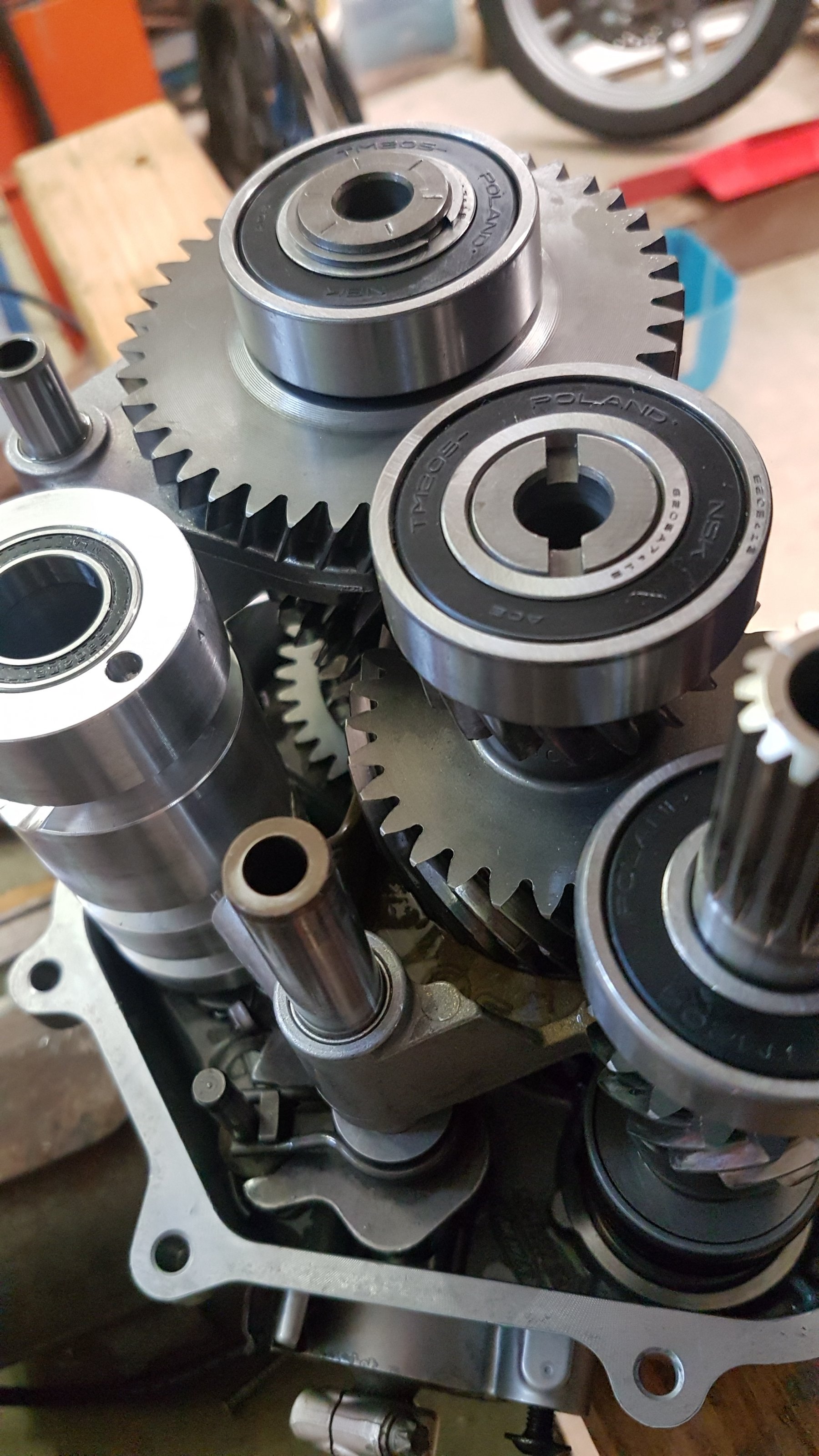

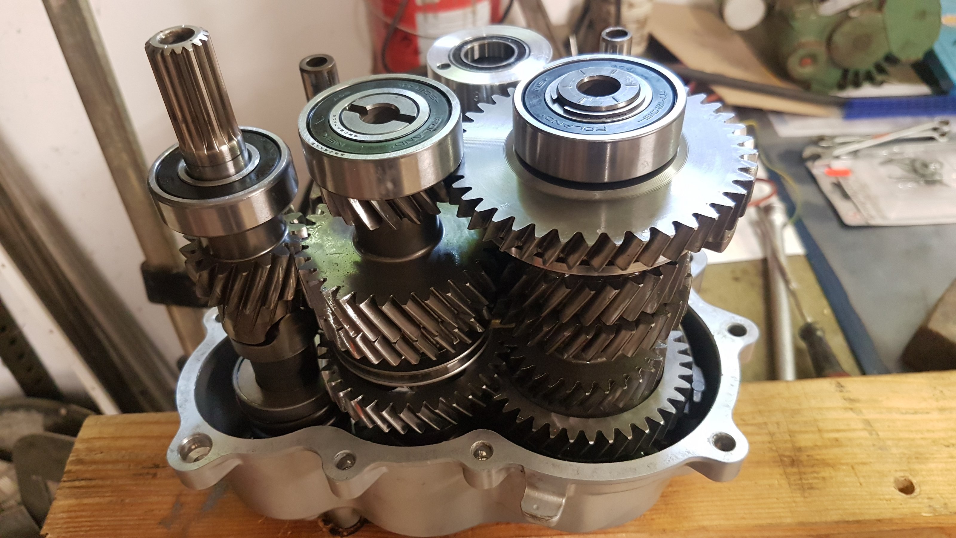

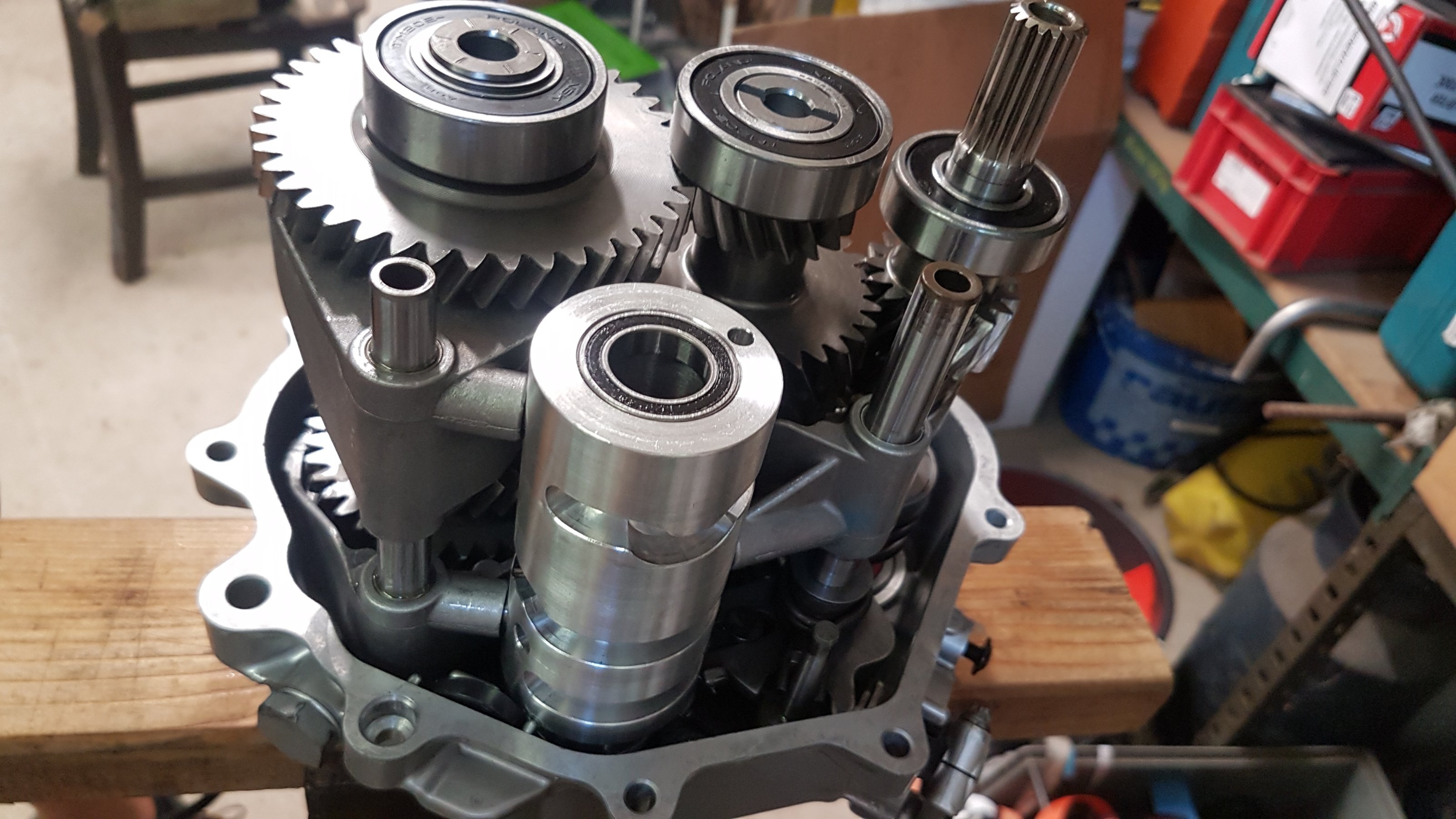

Hatte bereits leichte feine Geräusche im Getriebe im Stand bei Leerlauf und eingekuppelt wahrgenommen. Vor zwei Wochen dann einen Gang runter in den Dritten und hart am Gas gedreht. Dann hörte ich ein Tok Tok...Kuppeln..dann Geräusch weg...einkuppel vorsichtig Gas...tok tok...oh je...Motor läuft gut...also musste es das Getriebe sein. 20km nach Hause gekrochen und am nächsten Tag das Moped zerlegt. Diagnose...nach Demontage Getriebe. Lagerschaden Mittelwelle .....alles andere tadellos.

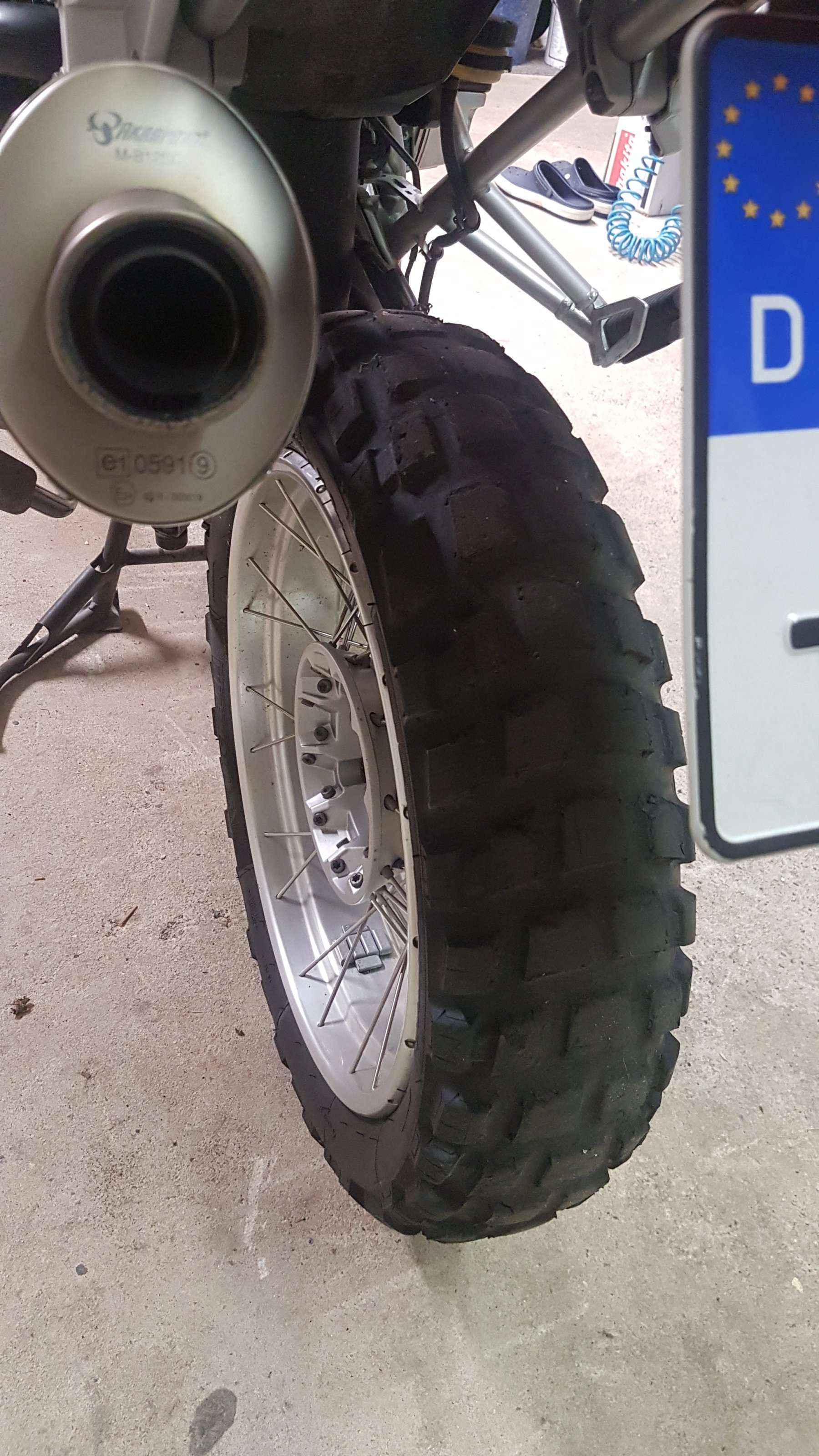

, den Anakee Adventure habe ich auch, ist wirklich gut auch wenn er nicht die Optik eines TKC oder Heidenauer hat.
