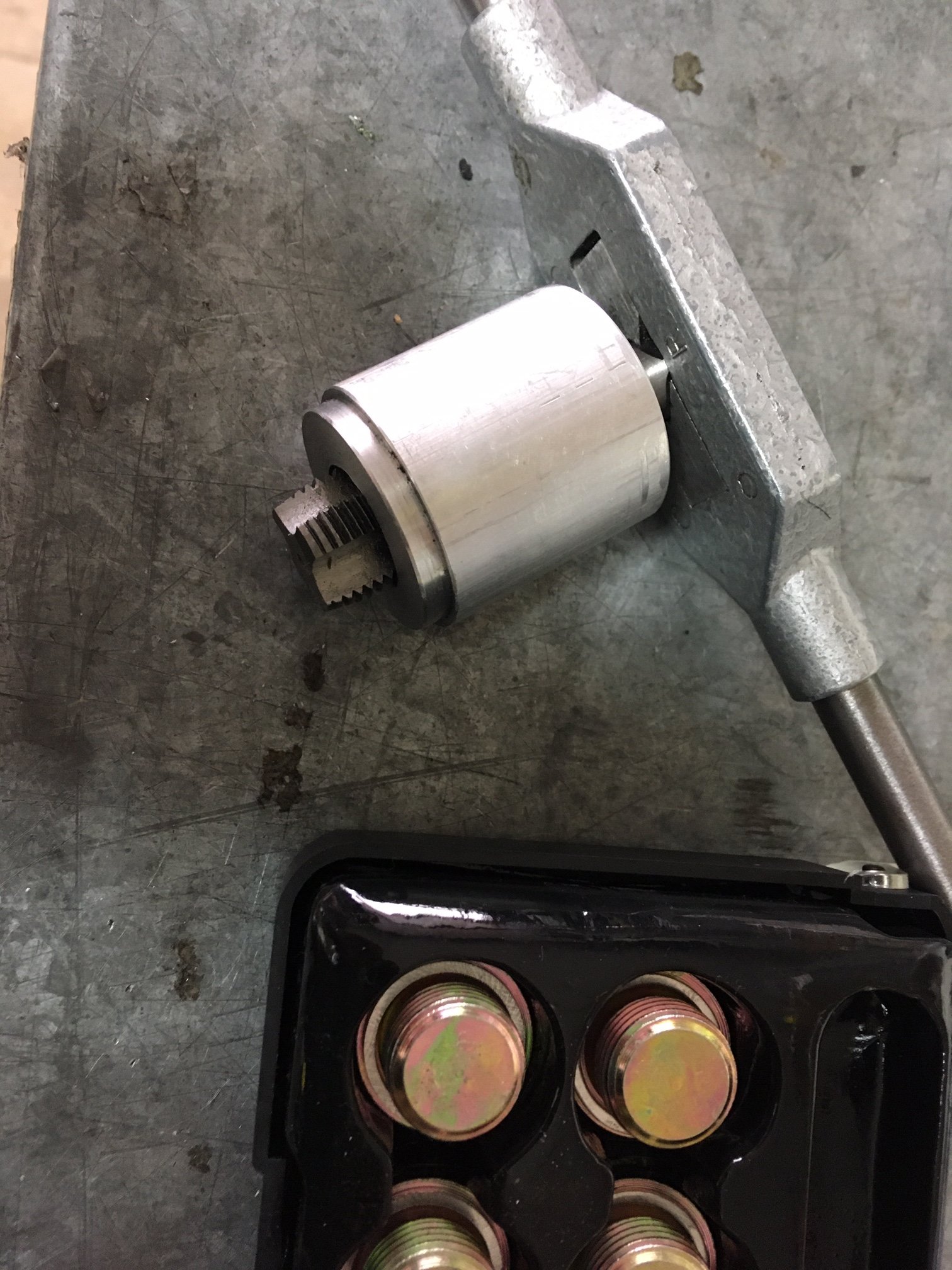

der Fred ist zwar schon paar Tage alt, aber für mich wurde er wieder aktuell, nachdem an Nachbars 2002er 1150 GS die Ölablaßschraube nicht mehr korrekt anzuziehen war. Die originale Ölablaßschraube war durch eine magnetische ersetzt worden, ca. 1,5 Gewindegänge kürzer. Und da wohl ein Grobmotoriker am Werk gewesen ist, natürlich prompt das Gewinde aus der "Ölwanne" gerissen.
Ich hab die Reparaturmethode mit Aufschneiden des Gewindes auf 17 mm (statt 16 mm original) und Einsatz einer 17er Schraube gewählt. (Entsprechende Rep-Sätze gibts im I-Netz zuhauf.)
Damit der Gewindebohrer sauber winklig zur Dichtfläche läuft, hab ich mir eine Lehre aus Alu gedreht. Diese mit Schmackes gegen die Dichtfläche gepreßt und rein mit dem Gewindebohrer.
Da nicht ausreichend Platz oberhalb des Loches ist, mußte ich nach dem Anschneiden des Gewindes vom Gewindebohrer die "Spitze" ca. 5 mm abschleifen, um ein sauber geschnittenes Gewinde zu erhalten.
Neue Schraube rein, zuerst mit 25 Nm angezogen, dann mit 30...hält! Und dichtet.
Vielleicht kann jemand mit diesem Tipp was anfangen.
Grüße vom elfer-schwob

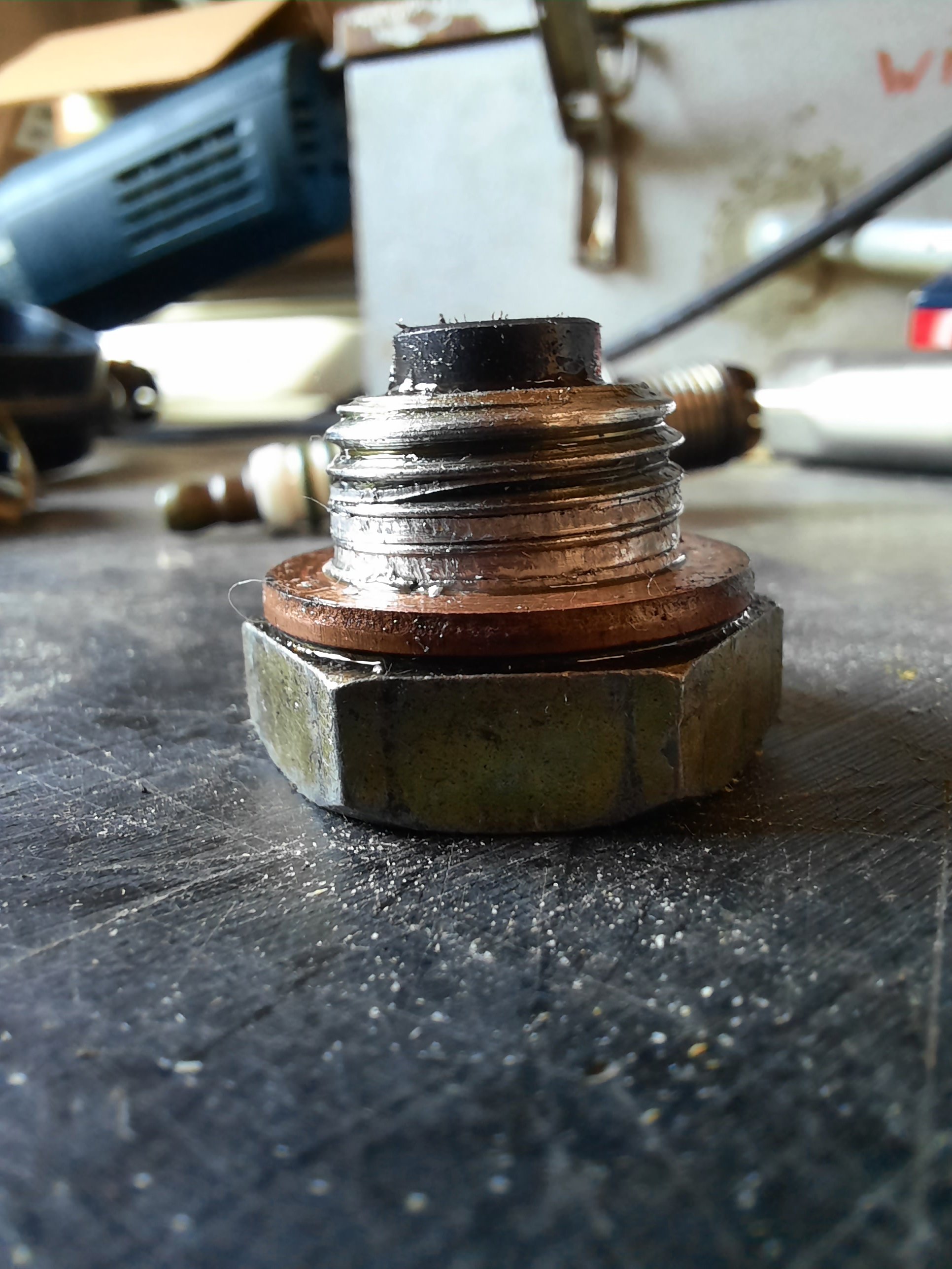

Mich bzw Bertha hat´s grad auch erwischt. "Mal eben" den Ölwechsel machen, war schon so komisch weich beim rausdrehen ...
Beim eindrehen war´s dann vorbei. Ist auch eine Magnetschraube weshalb ich nun als erstes mit einem Standardstopfen in 16 x 1,5 mm (muss ich noch besorgen) versuchen würde den Käse wieder dicht zu kriegen. Teflonband vielleicht nehmen? Hab wahrscheinlich nicht sooo viele Versuche mehr :-)
Helicoil und Ensat kenne ich, Timesert nicht. Ich nehme an dass dafür ein spezieller Gewindebohrer benötigt wird?
Nächste Woche Freitag geht´s in den Urlaub...

Hallihallo,
ich könnte Dir meinen Rep-Satz aus #28 kurzfristig zukommen lassen. Es sind noch 17er Ablaßschrauben vorhanden.
Ich würde Dir alles, was man für die Rep. braucht, zuschicken, auch die Bohrlehre und das Windeisen.
Nach der Rep schickst Du mir den Rest gleich zurück, man weiß ja nie...
Porto? Ja, Du...
Meld Dich per PN, falls das was für Dich wäre.
Nächste, z. B. via ebay verfügbare Größe über 17 wäre meines Wissens dann 19er-Gewinde.
Grüße, Rainer
PS: Falls das oben nicht komplett rüber gekommen ist: Das vermurkste Gewinde wird - ohne aufzubohren - gleich in einem Arbeitsschritt mit dem Gewindeschneider auf 17 mm aufgeschnitten und die Ablaßschrauben haben dann 17er Gewinde.
