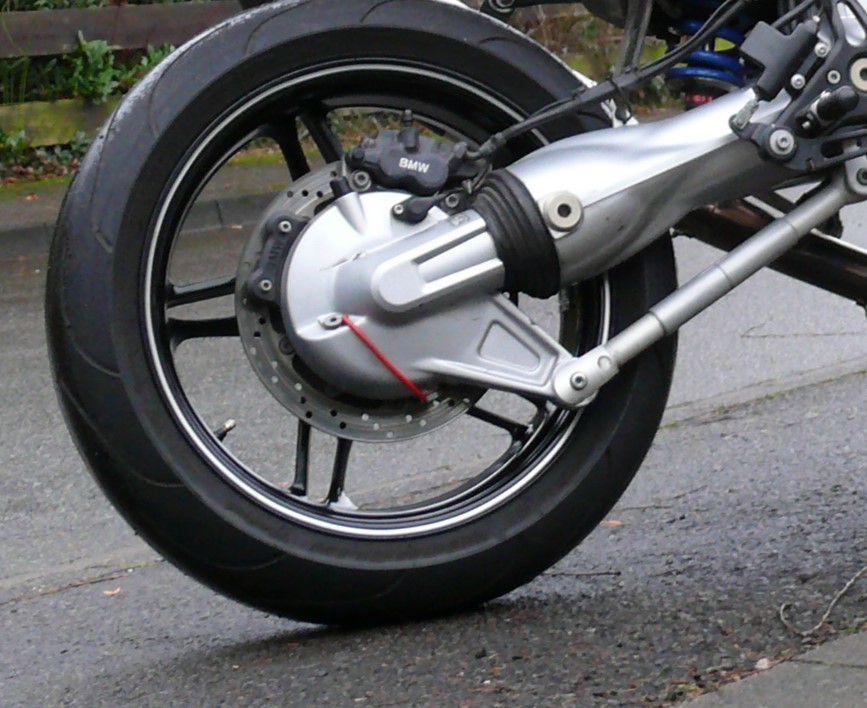

Verrat mal, was Du da mit Sicherungsdraht machen willst. Sicherungslack würde ich ja noch verstehen, wenn man regelmäßig Sichtkontrollen machen könnte/würde.
Ist aber auch nicht gerade die am besten geeignete Stelle.
Ölschrauben mit Sicherungsdraht gesichert (für BoxerBattle).
Besseres Foto hab ich leider nicht.
