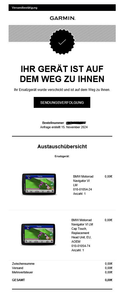

Ja, ich habe bei Garmin nachgefragt, leider ohne Erfolg. Also habe ich mir hier ein wenig gebrauchtet gekauft.
Hmm, kann ich gar nicht verstehen. Schon komisch, dass die bei Garmin offenbar mit zweierlei Maß messen. Ich selber habe mir vor ca. 4 Wochen ein gebrauchtes N6 zugelegt über Kleinanzeigen. War noch das alte mit dem hellen Startbildschirm. Ich hatte nur einmal ein kleines bisschen den Eindruck, dass es Ghosting hatte, nix wildes eigentlich. Hab dann am 14.11.24 ne Mail an den Garmin Support geschrieben und bekam direkt in der Antwortmail eine RMA Nummer mitgeteilt mit der Bitte das Gerät einzuschicken. Die wollten keinen Kaufbeleg sehen, nix. Hatte in der Mail sogar angegegben, dass ich das Gerät gebraucht gekauft hatte. Am 15.11. das Gerät eingeschickt und heute bekomme ich folgendes:

Anfang 2022 habe ich den ersten BMW Navigator 6 gekauft. Anfang 2023 ging nichts mehr: ghosting. Händler hat das Gerät getauscht. Das Tauschgerät hat sich Anfang Januar 2024 wieder mit ghosting selbstständig gemacht und auf keine Eingaben reagiert. Jetzt habe ich wieder ein neues Gerät bekommen und frage mich ob es Geräte gibt die längere Zeit ohne Probleme funktionieren oder ob die alle über kurz oder lang ausfallen?
Hat jemand über längere Zeit positive Erfahrungen mit dem Navigator 6 gemacht?
Nach dem Tausch gegen einen Navigator VI in der Version 9 (Austausch durch Garmin und nicht durch BMW) läuft alles einwandfrei, kein Ghosting mehr und sonst auch ohne Einschränkungen.
