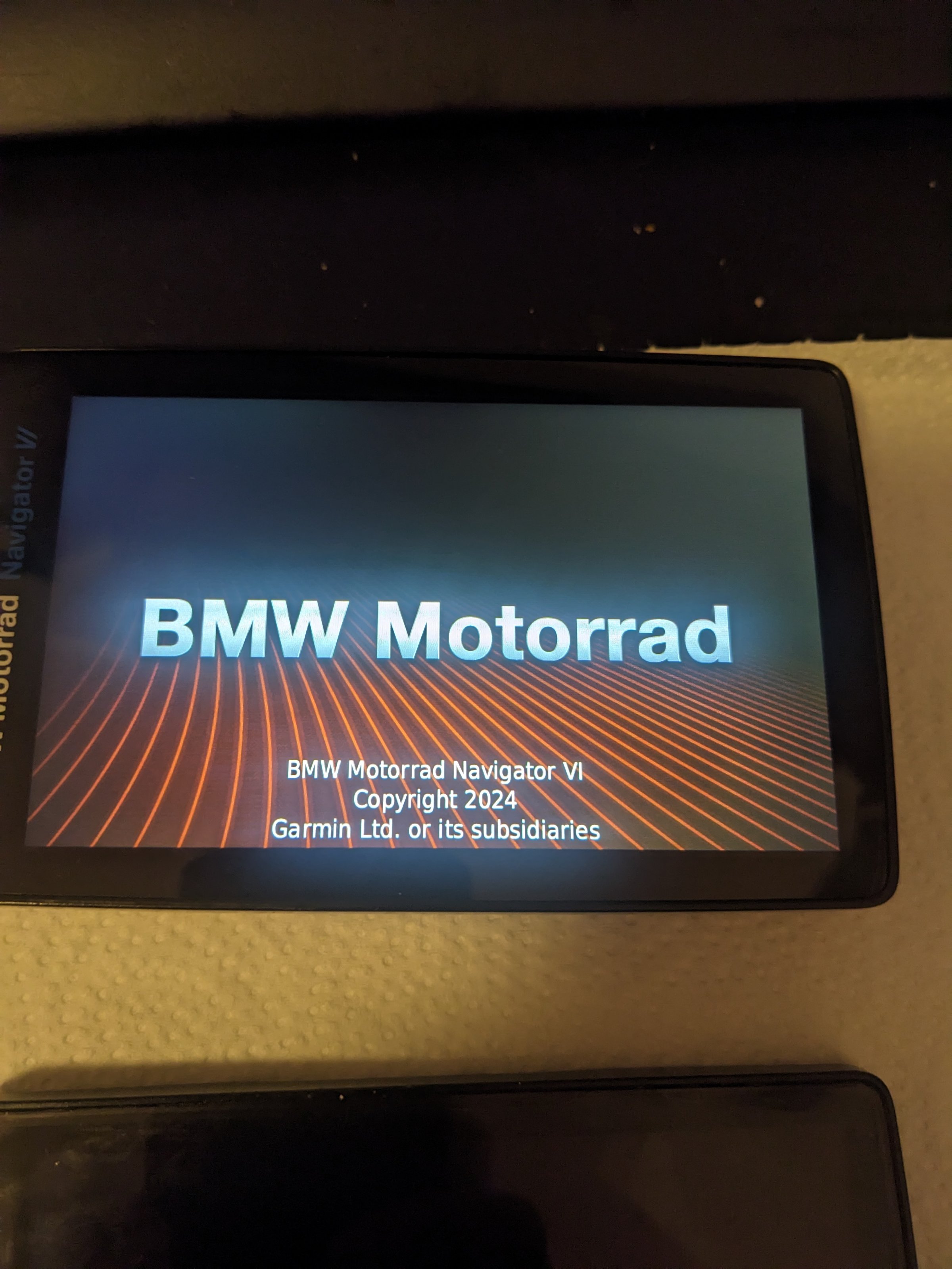

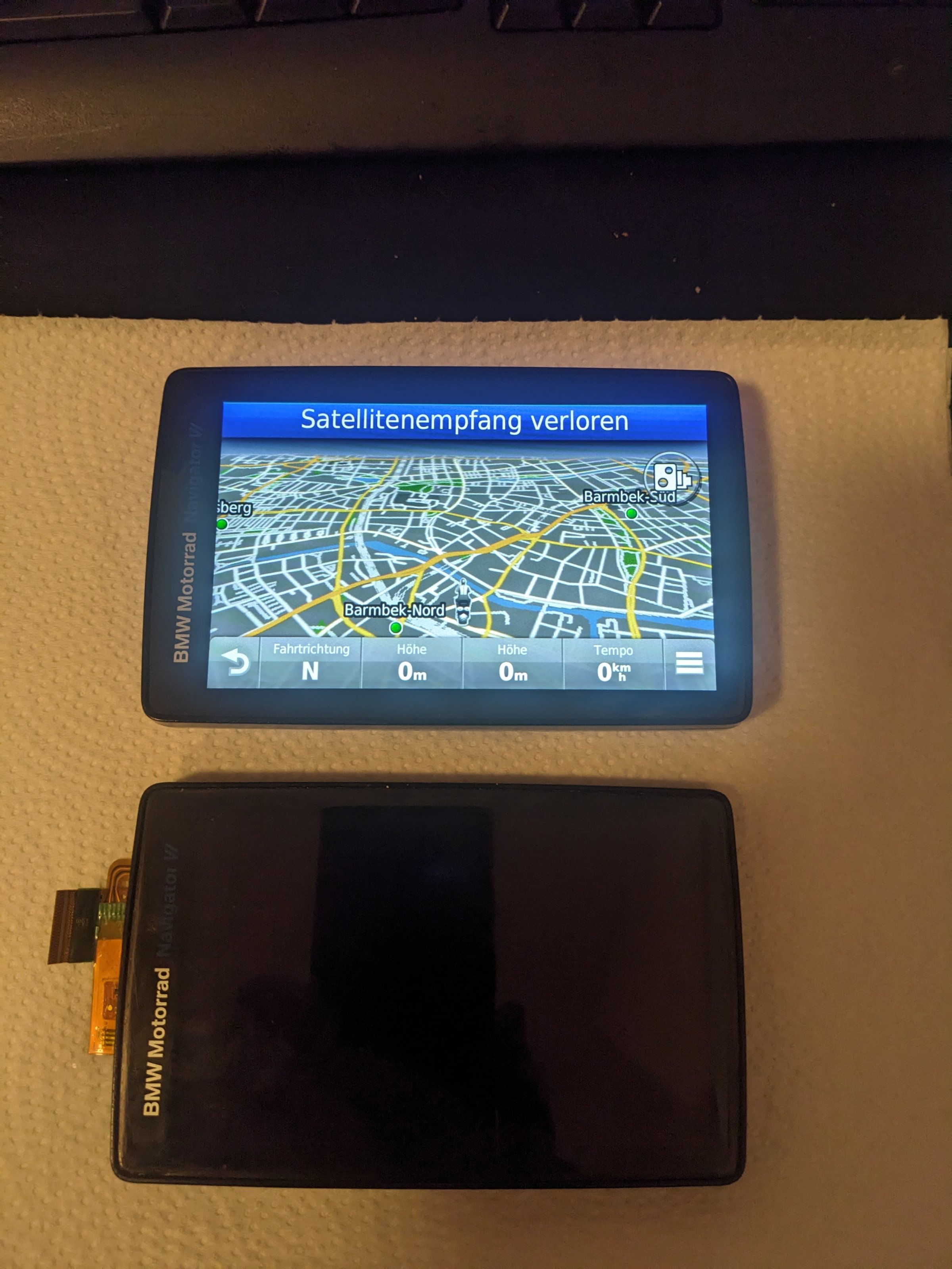

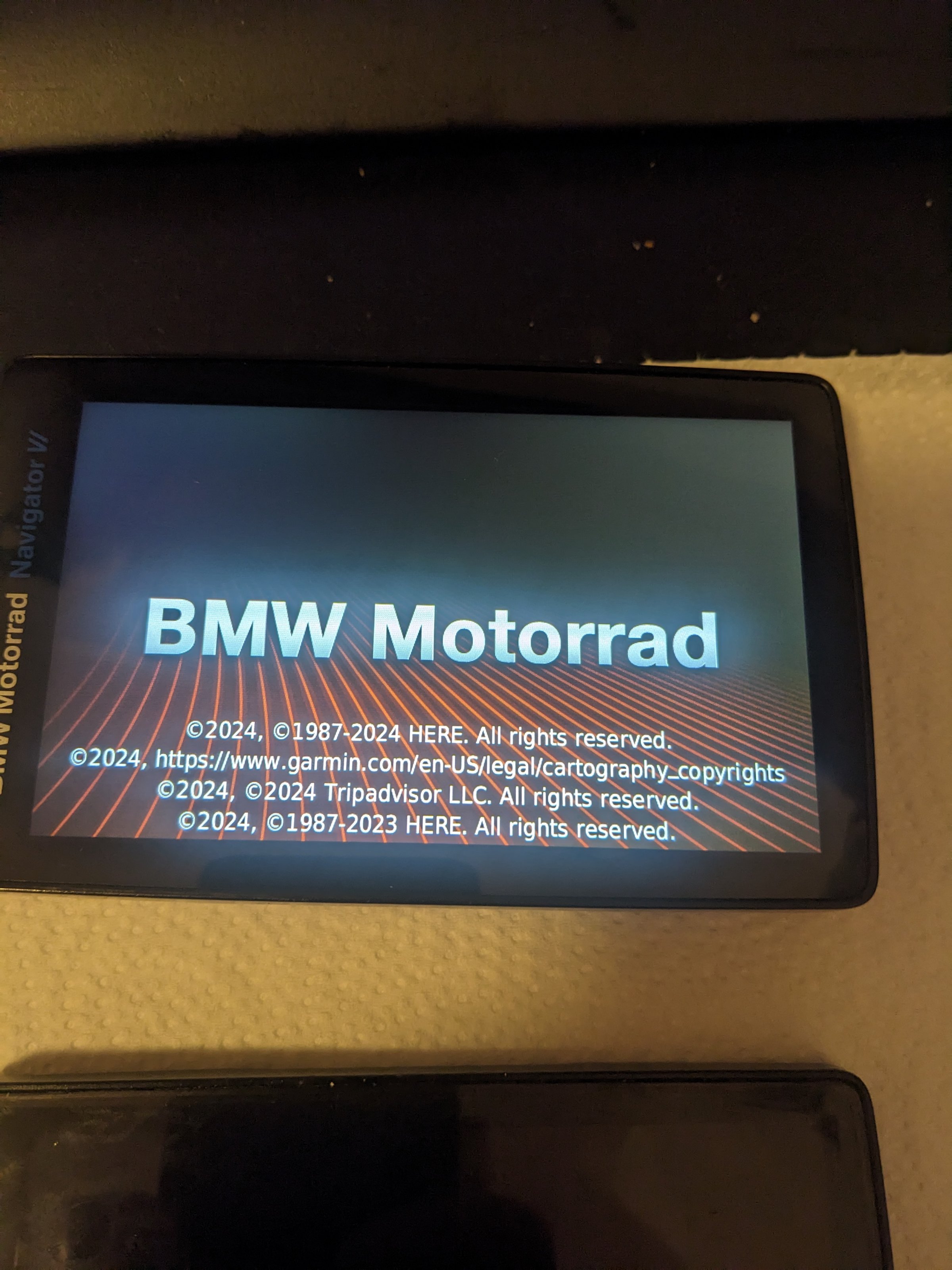

Nach fünf Jahren hat mein N6 auch Ghosting vom Feinsten. Ich habe hier im ein n6 von 2022 bekommen und habe dann überlegt das Defekte Navi zu reparieren. Gedacht getan, Display beim Alimann bestellt und siehe da alles wieder hübsch.

Doofe Frage: wo sehe ich das ghosting auf den Bildern?

Ich denke mal es sind die Bilder des neuen displays nach Reparatur
