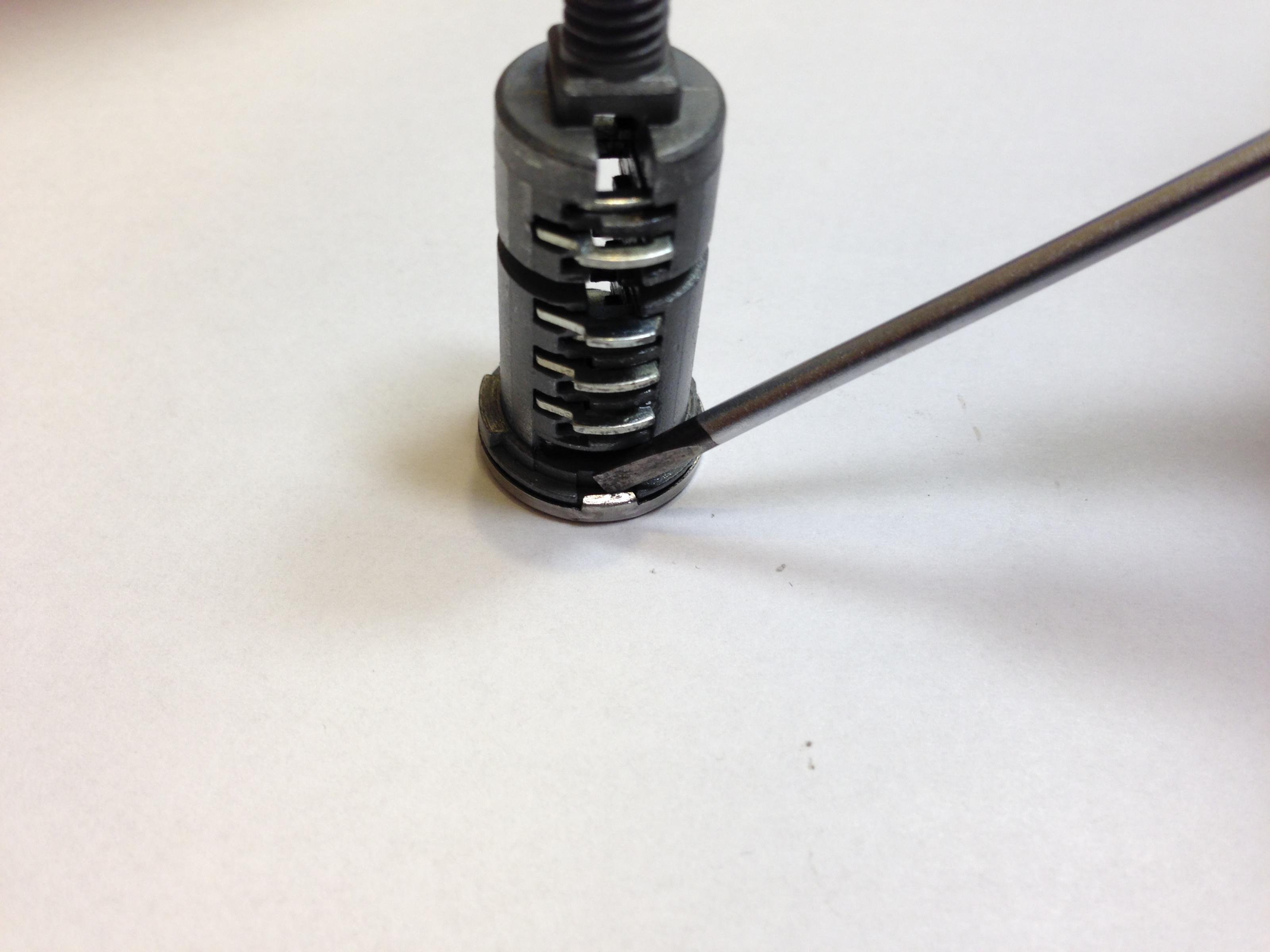

Liebe Foristen, sonst nur als stille Mitleserin zugegen, melde ich mich nun einmal mit einer Frage:
Ich möchte meine Givi Trekker Outback Topcase auch auf den BMW Schlüssel umbauen, aber ich weiß nicht, wie ich den Original Zylinder des Trekker Outback erst einmal aus dessen Schlosskörper herausbekomme.
Ich habe schon überall nachgelesen, die Suchfunktion benutzt, aber leider darauf keine Antwort gefunden. So leicht wie bei den BMW-Koffern ist es nicht ,da kann man ja bei offenen Schloss von hinten an den Zylinder langen und ein Sperrplättchen eindrücken. Beim Givi Trekker sehe ich sowas nicht, der Schließ-Zylinder ist vollständig verdeckt und bin ratlos!
Vielen Dank für Eure Unterstützung und liebe Grüße

Ich habe kein Trekker Outback, aber wahrscheinlich ist die gesamte Schliesseinheit wie beim normalen Trekker von innen mit ein paar Kreuzschlitzschrauben befestigt.
Schau mal nach, ob dies so ist.
Nach dem Lösen der Schrauben müsste das ganze Schloss abnehmbar sein.

Die Abdeckung vorne mit den beiden Schiebern musst Du vorher abnehmen. Denn sonst kannst Du den Schlitz gar nicht vernünftig bearbeiten. Ist aber auch keine Problem.
Ja das Material ist sehr weich. Der Zylinder hat ja auch eine Sollbruchstelle im Falle eines Einbruchversuches. Sprich es gibt eine Einschnürung die bricht, falls jemand versucht den Zylinder nur mit einem Schraubenzieher gewaltsam zu drehen.
Diese Abdeckung ist doch fest auf dem Zylinder aufgesteckt.
Ich hab noch nicht angefangen - aber ich frag lieber vorher bevor ich etwas falsch mache - wie lässt sich die Abdeckung entfernen ? und bekommt man sie anschließend wieder fest auf den Zylinder ?

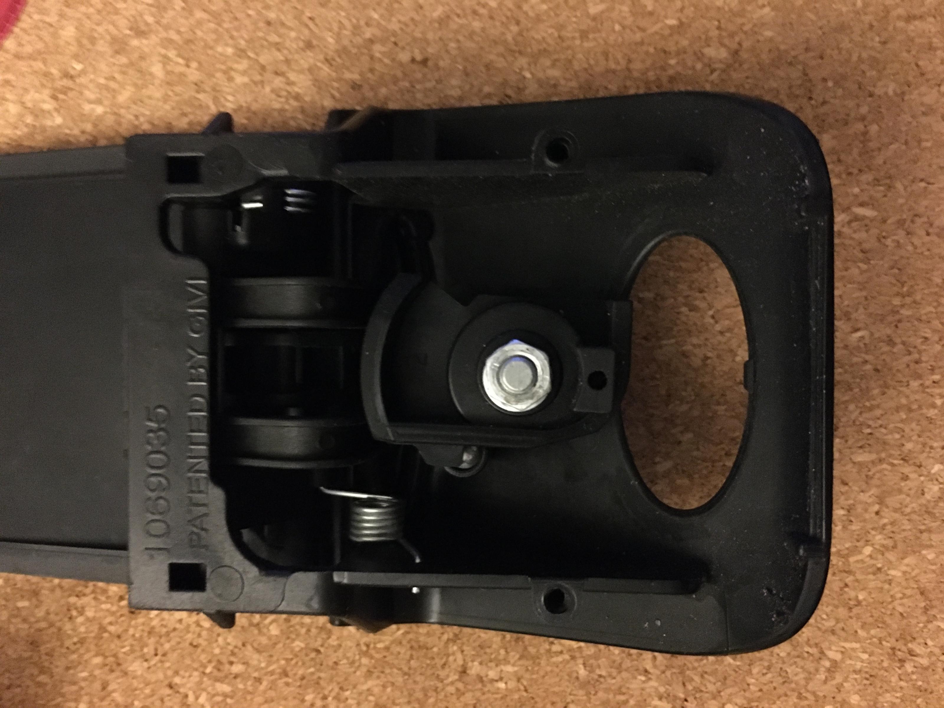

So ich hab es jetzt auch fast geschafft nur beim Zusammenbau ist eine kleine silberne Kugel und eine Feder aus dem Schlossgehäuse herausgefallen
wo kommen die Teile denn jetzt hin ? Beim auseinander nehmen habe ich die Teile nicht gesehen
Auf dem Video das ist eingestellt habe ist sie auch zu sehen - aber das Gehäuse vom Topcase sieht anders aus als das von den Koffern und daher bin ich mir jetzt nicht sicher wo die Kugel hin soll

Die Kugel und die Feder gehört zum Verriegelungsmechanismus im Topcase.
Damit rastet das Schloss in der Position „offen“ und „zu“ ein.
Entferne nochmals die Mutter im Topcase am Riegel und schau dir das mal mit einer Taschenlampe an.
Falls Du nicht weiter kommst, dann schick mir ne PN mit Mailadresse oder Telefonnummer. Dann helfe ich Dir dabei.

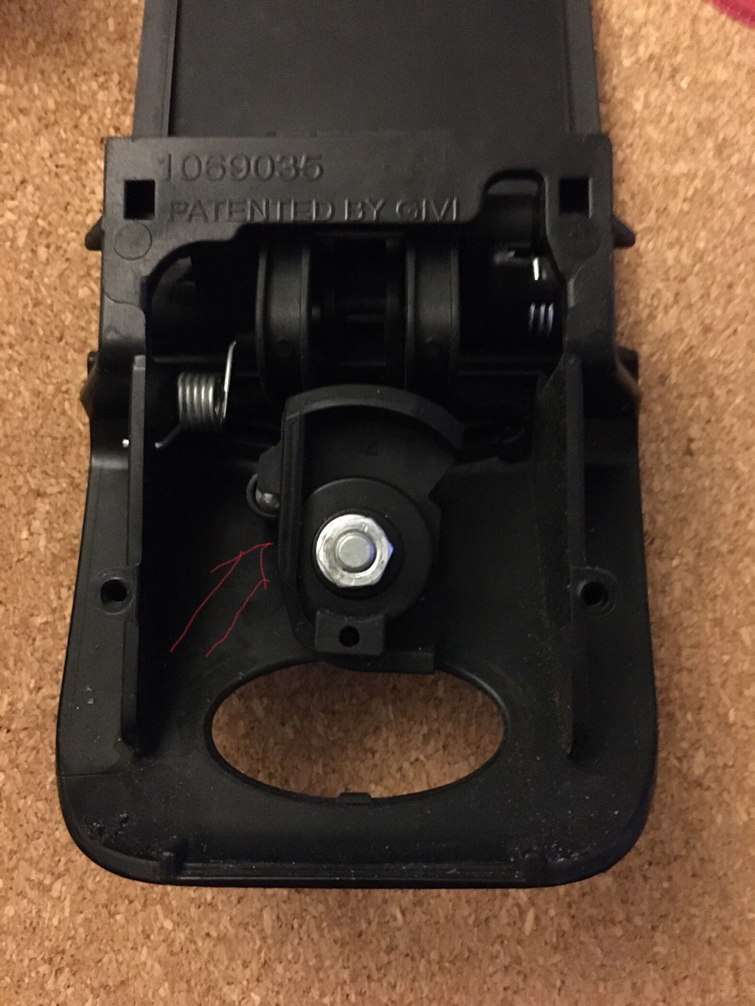

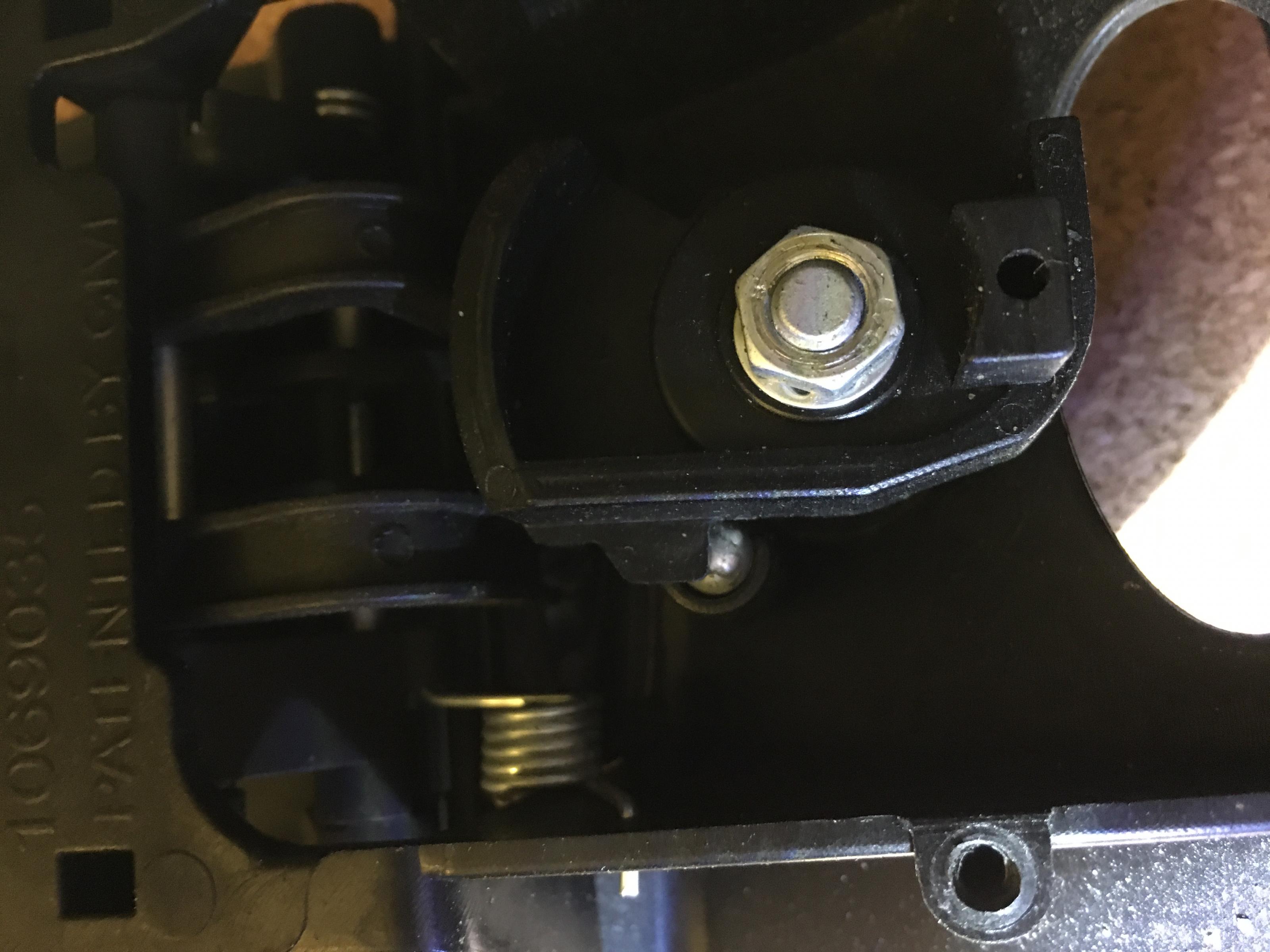

Habe extra für Dich mein Schloss ausgebaut :)
Schau mal auf dem Foto sieht man das ausgebaute Schloss in der Stellung verschlossen.
Links vom Riegel in der Bildmitte die Kugel (roter Pfeil)
Riegel nochmals entfernen.
In das Loch erst die Feder, dann die Kugel auf die Feder legen.
Dann den Riegel in der Position „verschlossen“ montieren.
Wenn alles richtig ist, rastet der Riegel in beiden Positionen ein.
