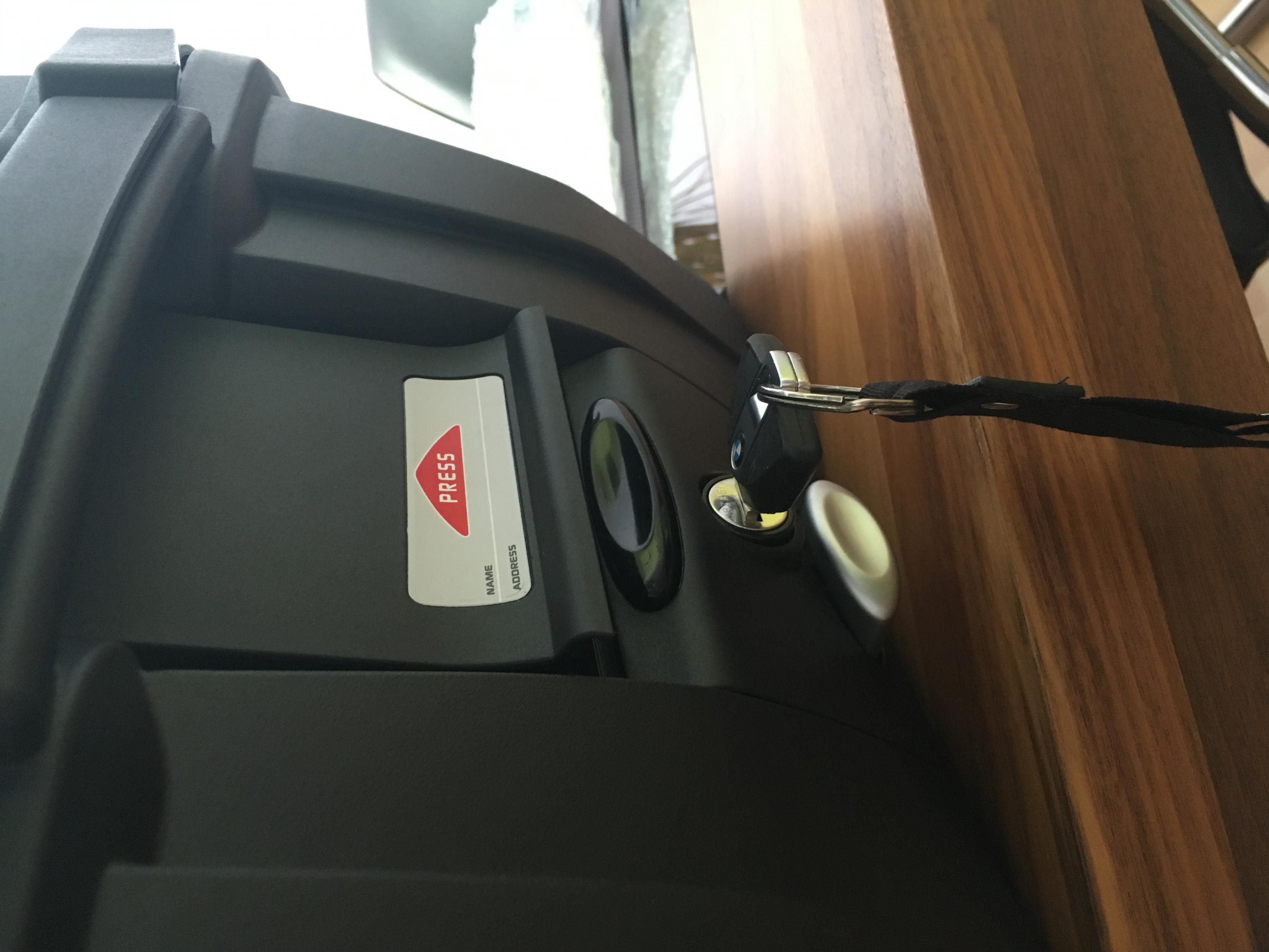

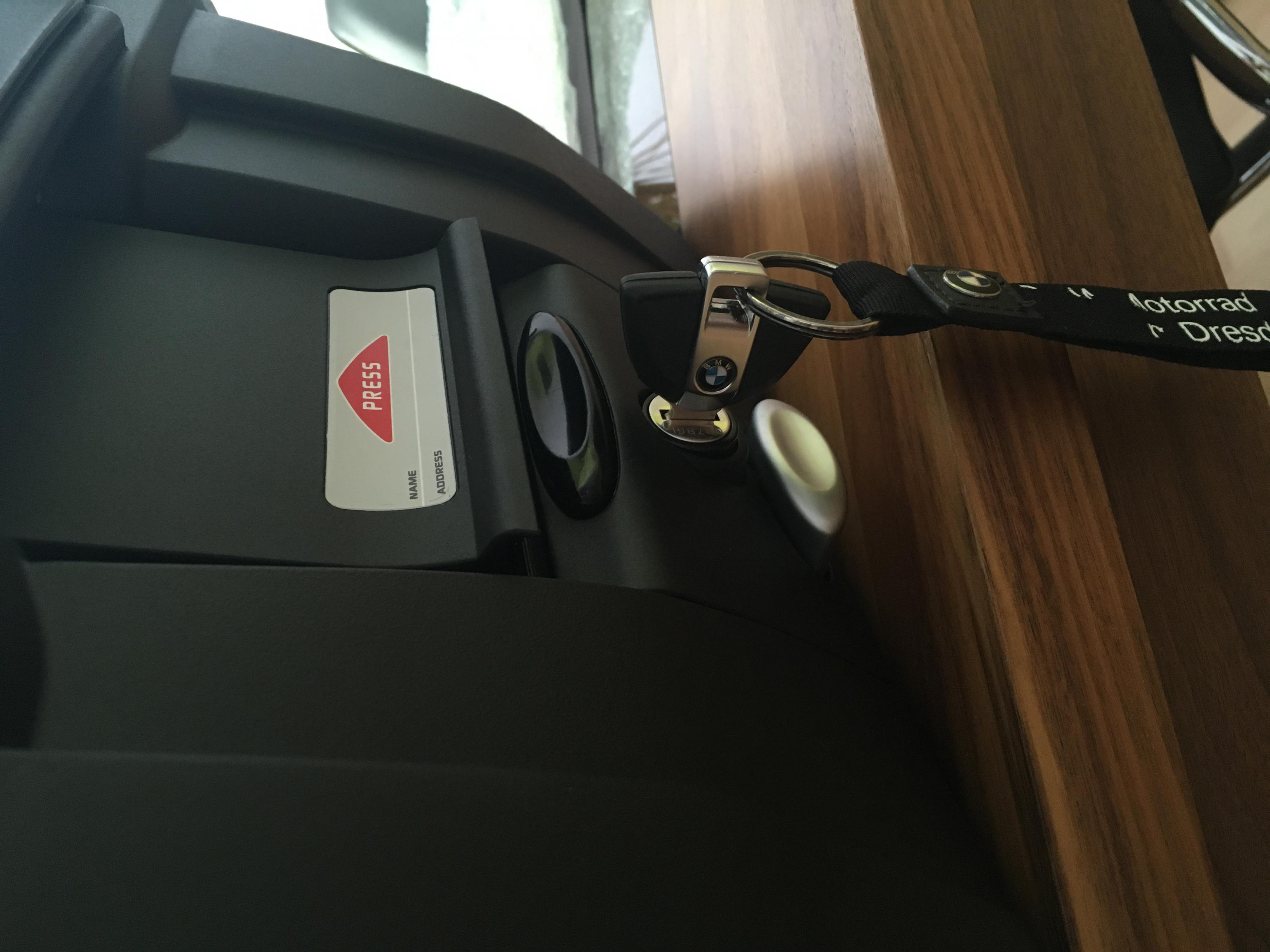

So, habe nun mein Givi Schloss auch erfolgreich umgebaut.
Ich konnte bis auf den Letzten alle Schieber verwenden.
Was mich nur wundert, der BMW Metallschlüssel funktioniert problemlos, der Keyless Ersatzschlüssel (Kuntstoff) hakt manchmal.
Im ausgebauten Zustand sieht man, dass hier die Verriegelungen manchmal nicht sauber entriegeln.
Beim Metallschlüssel absolut fehlerfreie Entriegelung.
Vielen Dank nochmals an alle für die Hilfreichen Tipps.
