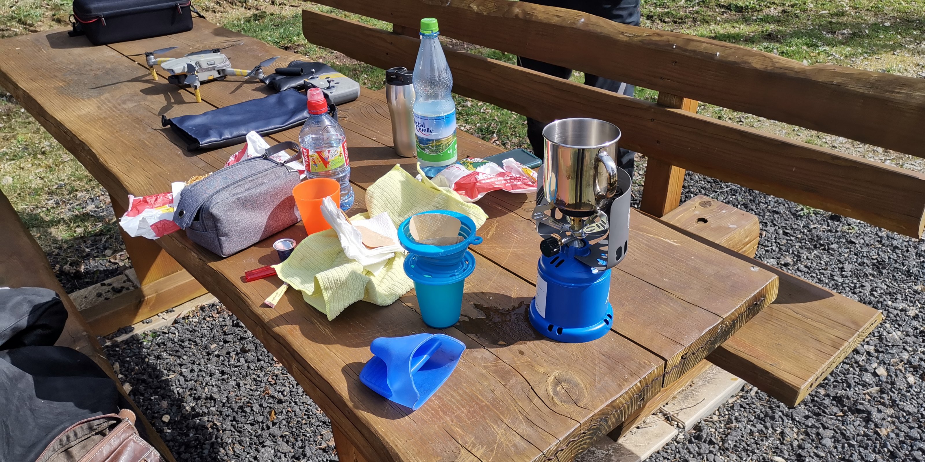

Mal eine (naive) Frage in die Runde.
Bisher nutze ich einen "normalen" einfachen Gaskocher für mein heißes Wasser (Corona Kaffee)
Dieses Teil hat drei entscheidene Nachteile.
Die Rüttelei und Wackelei im Koffer gefällt dem Teil nicht. Es lösen sich regelmäßig irgendwelche Anbauteile.
(Ist natürlich extra verpackt)
Hinzu kommt, das, wenn es auf auf dem Boden oder Kopf steht, die Dichtung durch die Erschütterungen wohl nicht zu 100% dicht ist. Beim öffnen des Koffers stinkt es nach Gas.
Irgendwie läst mit der Zeit die Heizleistung zu wünschen übrig. Ob das auch an den Vibrationen liegt weiß ich nicht.
Ich habe von Außen keinerlei Kontrolle über den Restfüllstand der Kartusche. Um net irgendwann trocken dazustehen, müsste ich immer (unnötigerweise) eine Ersatzkartusche mitschleppen.
Frage: SInd die Kocher mit externem Kartuschenanschluss massiver und unempfindlicher?
Wie sowas hier:
https://www.amazon.de/SGODDE-Campingkocher-Piezozündung-Winddichter-Gasbrenner/dp/B085QD2NFV/ref=sr_1_16?__mk_de_DE=ÅMÅŽÕÑ&dchild=1&keywords=Gaskocher&qid=1619597882&sr=8-16
Oder kann jemand eine (Bezahlbare) Alternative empfehlen?
Du benutzt Stechkartuschen. Bei denen darf man den Brenner nicht von der Kartusche trennen, bevor das Gas verbraucht ist.
Durch das Gerüttel im Koffer weitet der Gasbrenner das Einstechloch in der Kartusche, und Gas kann neben dem Brenner austreten. Besser sind da Ventilkartuschen (Achtung: Campingaz-Ventilkartuschen sind nicht mit anderen Brennern, z.B. Primus, Coleman kompatibel!) und Gasbrenner, die einen Schraubventilaufsatz haben und nach Gebrauch von den Kartuschen getrennt werden dürfen.
Reines Butangas ist am günstigsten, hat aber einen sehr hohen Siedepunkt (bei 0° wechselt der Aggregatzustand von Flüssig- in Gasform). D.h. bei Kälte und im Gebirge wirst Du Schwierigkeiten haben, Butangaskartuschen vollständig zu entleeren. Benutze insoweit Gaskartuschen mit einem hohen Propangasanteil (die sind leider wesentlich teuerer). Mittlerweile gibt es sogar "Wintergas", da ist der Propangasanteil extra hoch!
Wenn Du lediglich Wasser heiß machst, würde ich wie mein Vorredner für Trangia-Spirituskocher plädieren. Dazu ein kleines Dreieck, und bei Tagestouren brauchst lediglich 4-6 cl Spiritus mitnehmen.
Tragbare Spirituskocher Aluminiumlegierung Spiritus-kocher-Brenner Mini Ultraleicht Alkohol Campingkocher Verwendet Für Backpacking Wandern Im Freien Verwendet Zum Grillen Kochen Picknick (grau): Amazon.de: Sport & Freizeit

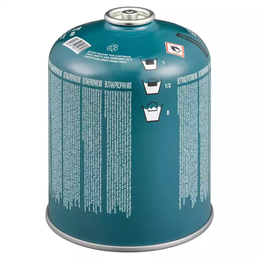

Kleiner Tipp am Rande: auf meiner Schraubkartusche (von Decathlon) ist am Rand ein Füllstand aufgedruckt, wie hoch die Kartusche schwimmt und wie voll sie dann ist.
