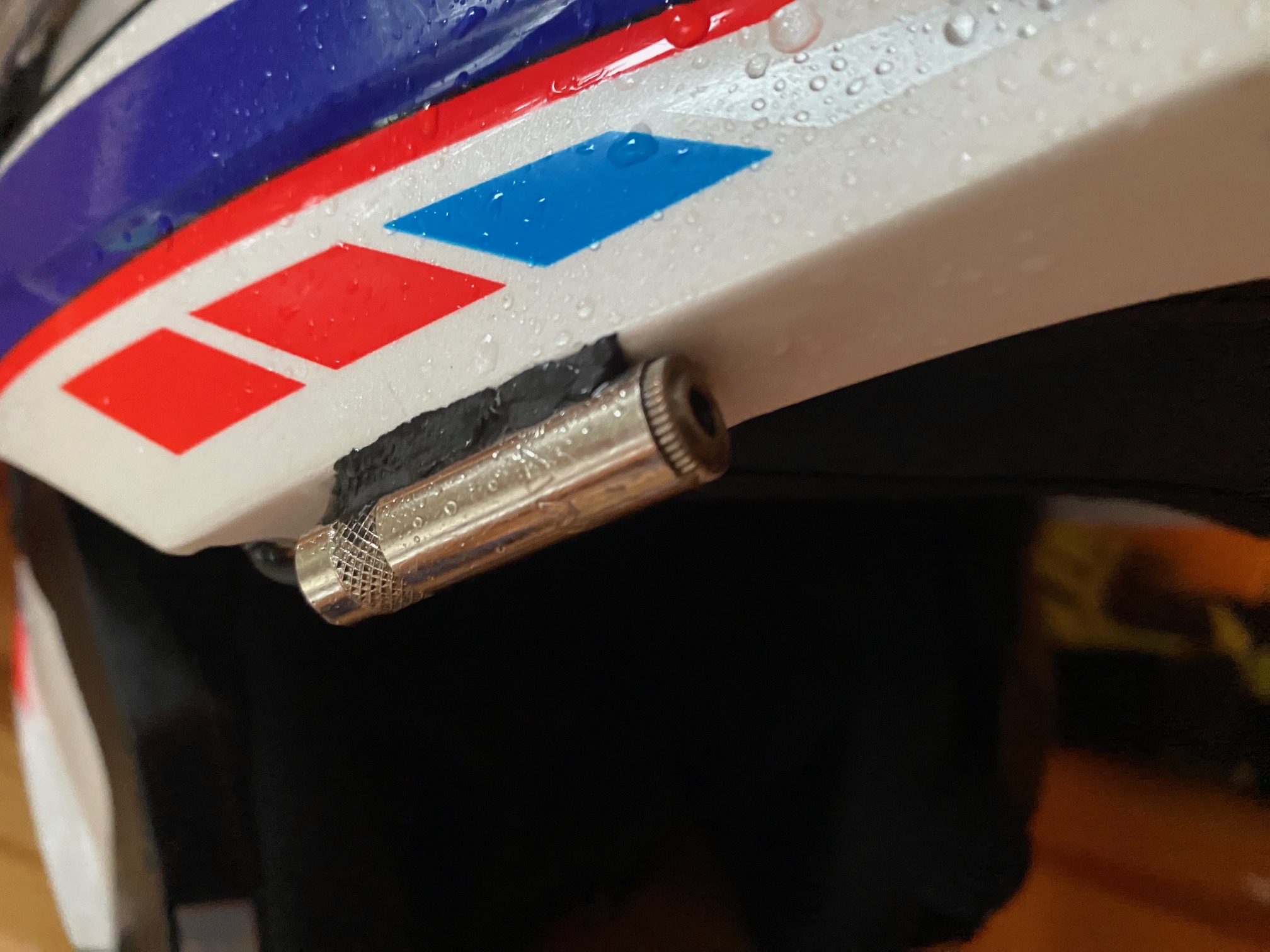

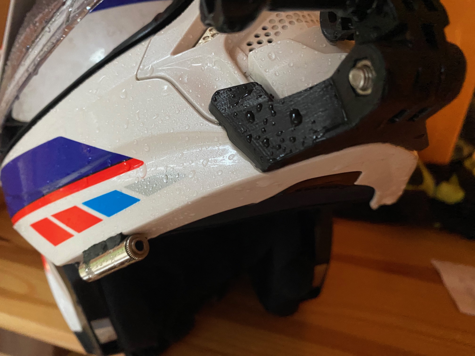

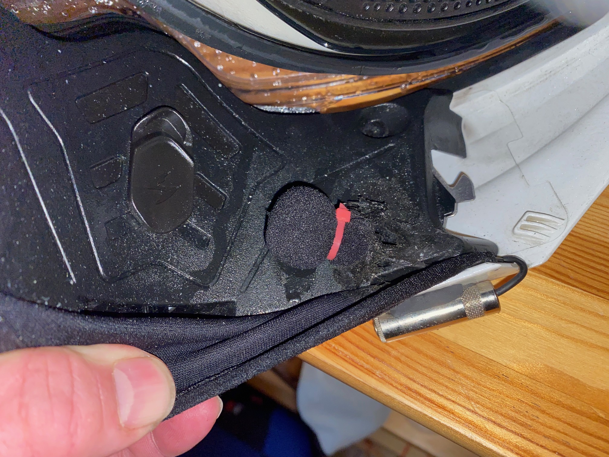

Anbei Fots meiner Montage.
Ich habe ein Lavaliermic in den Helm (Klapphelm) ins Kinnteil geklebt.
Und da das Kabel gekürzt und eine Buchse fix montiert.
Dann kommt die Gopro mit dem media Mod und einem kurzen Miniklinken Kabel an die Halterung.

Das sieht nach einer pfiffigen Alternative aus, die GoPro am Kinnteil zu befestigen inkl. Vermeiden von Kabel-Gefummele nach Nutzung (was ich aktuell habe, zum Glück jedoch zu verkraften ist).
—> Klasse 👍.
