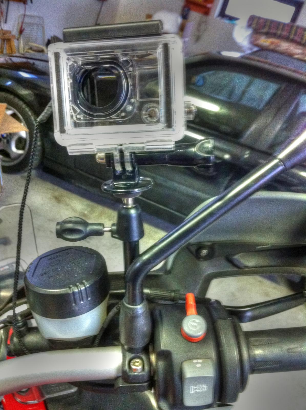

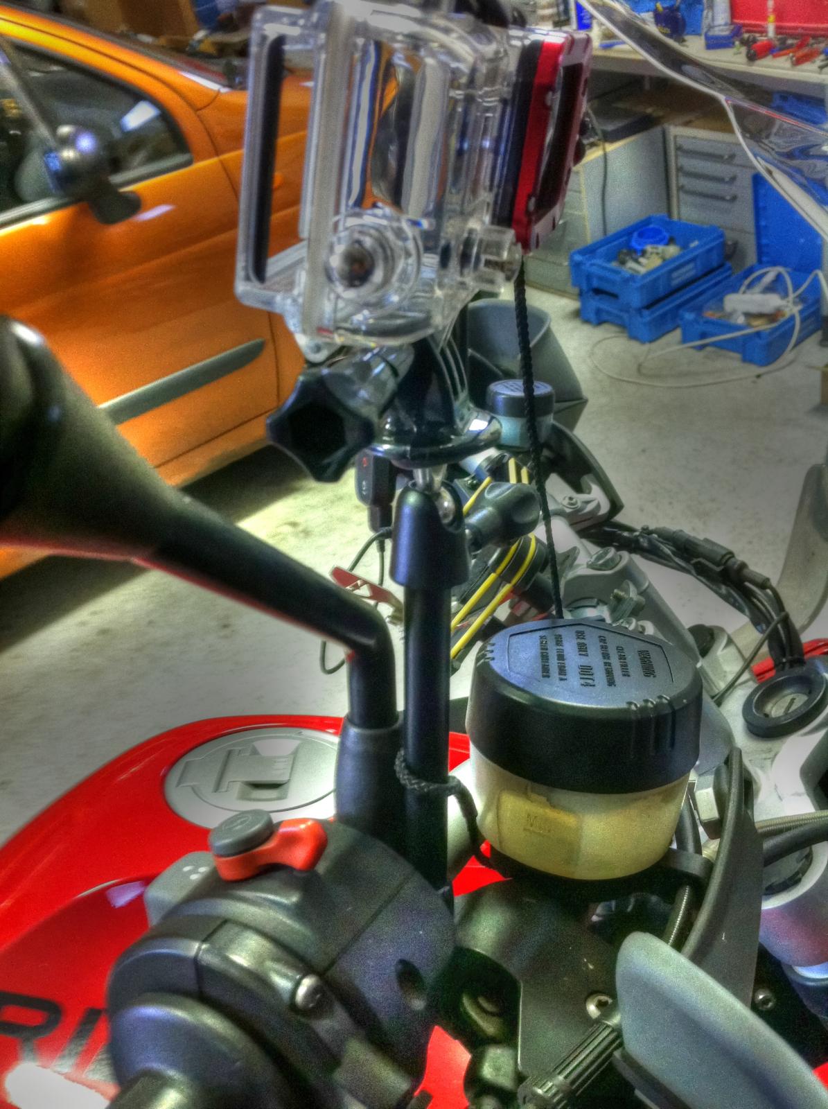

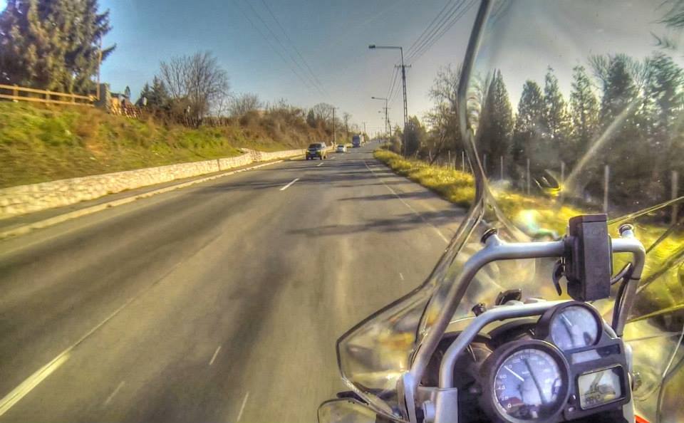

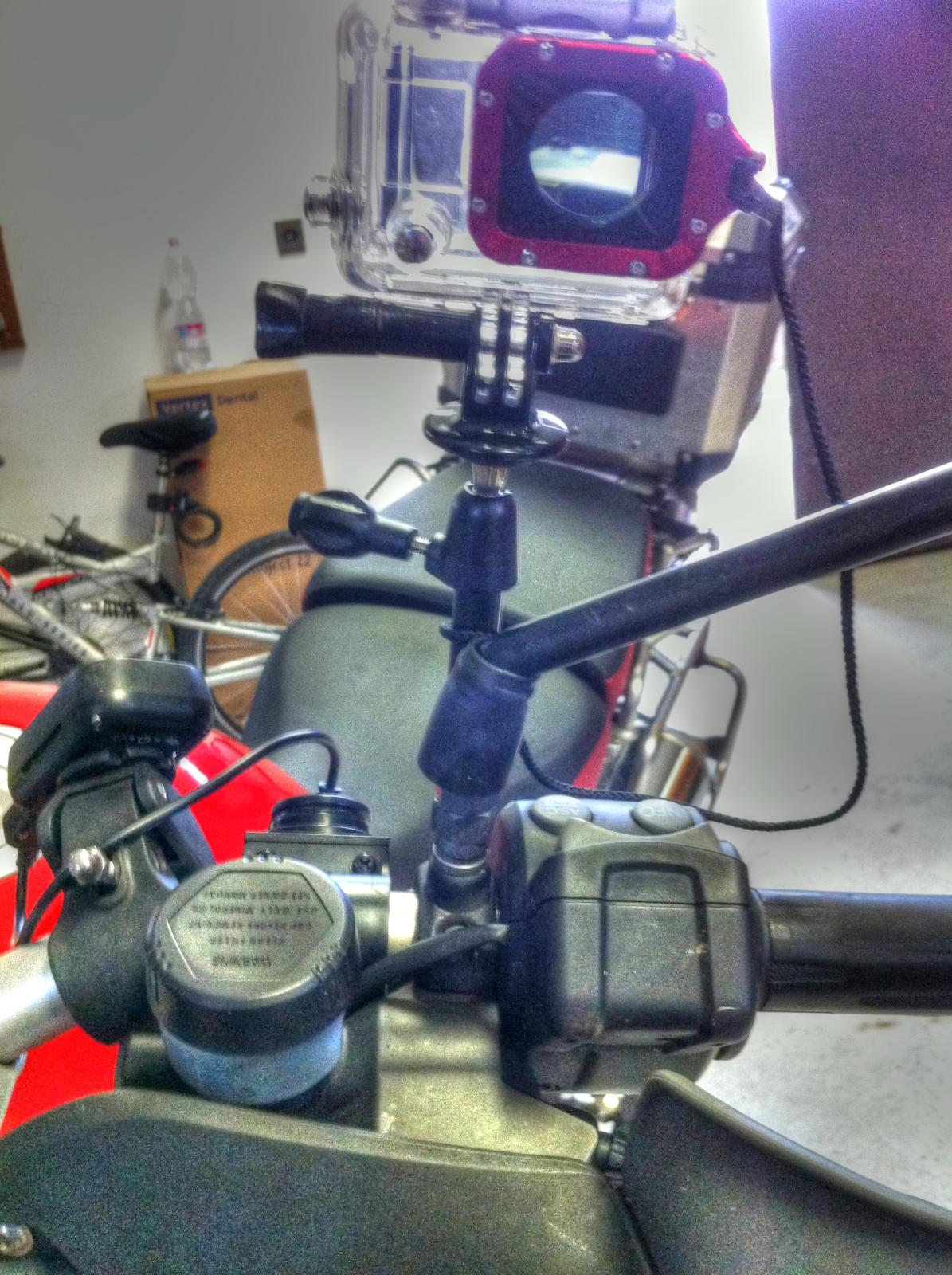

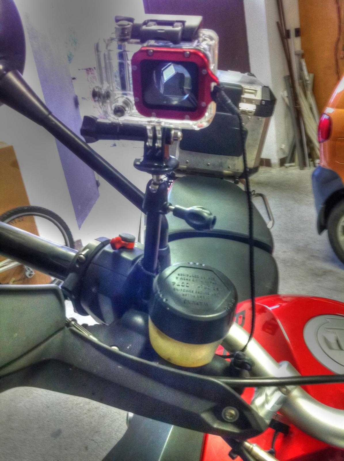

Habe jetzt eine Neue Camera Position am Spiegel keine Vibration Supper kann Sie drehen und Uns Aufnehmen während der Fahrt .

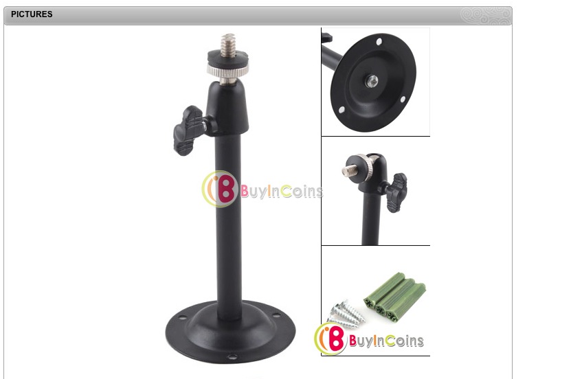

Am unteren Teil des Statives habe ich ein wenig abgedreht damit das schön hineinpasst in die Vertiefung
Monitor Installation Holder Metal Rotary CCTV Camera Wall Mount Bracket Stand #4 | eBay (Anzeige)
GoPro hero installation

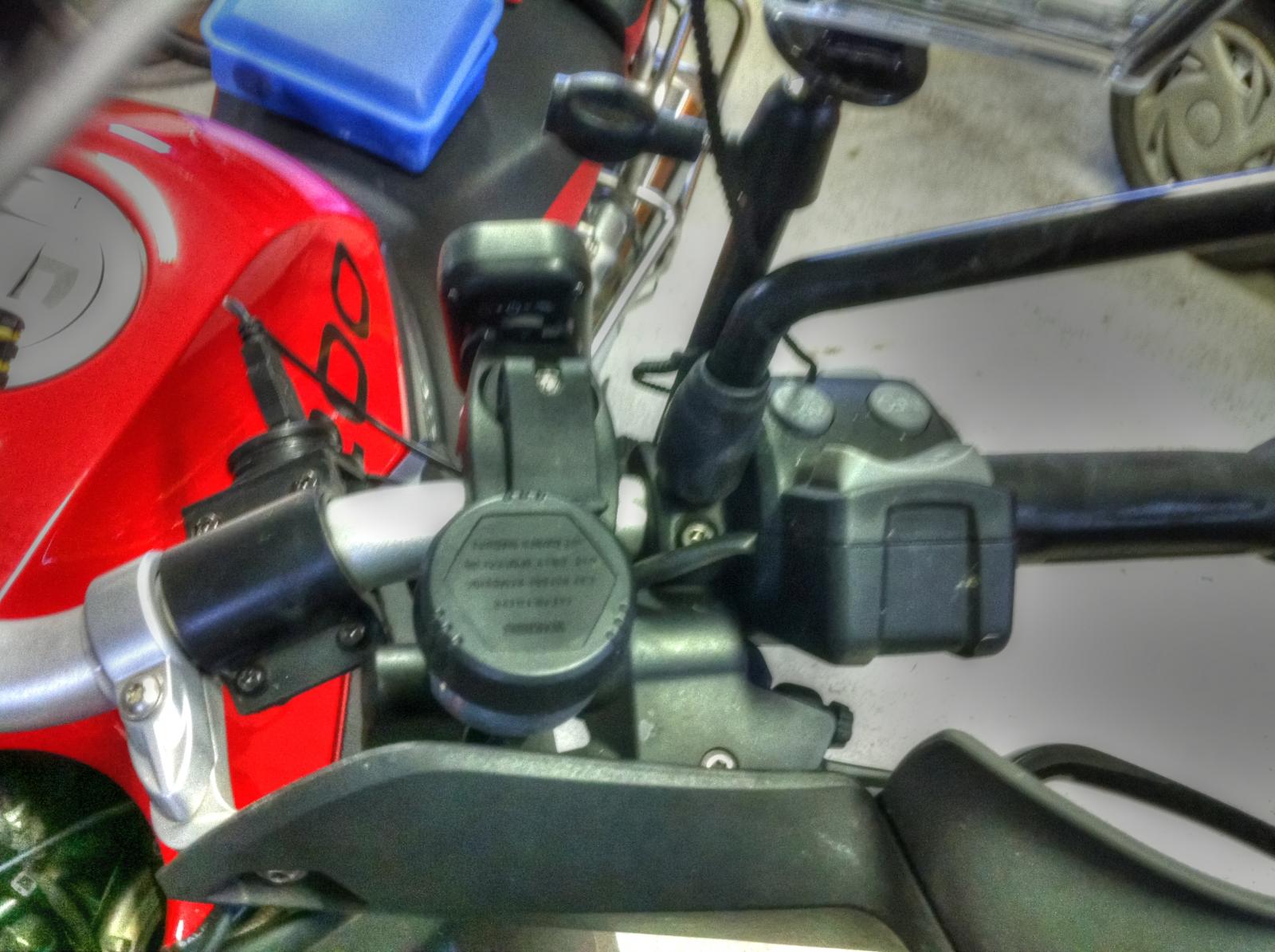

Das Metal Stativ habe ich unten ein wenig abgeschliffen dann passt es perfekt in den Schraubenteil hinein. Zur Befestigung habe ich eine längere Imbiss Schraube genommen und von unten eingedreht . Unten ist das Gewinde sodass ich mit dem Stativ oben das teil angezogen habe. Das Stativ hatte das selbe Gewinde wie die schraube Passt Perfekt und keine Vibration .
Habe auf beiden Seiten eine Stativ eingebaut sodass ich schnell wechseln kann.

ja - das find ich Klasse. Diese wechselnden Perspektiven haben mich ja auch so gereizt, meine Halterung drehbar zu machen.
Nur an der Scheibenhalterung komm ich eben während der Fahrt nur schlecht ran. Da ist Deine Spiegelversion deutlich besser.
