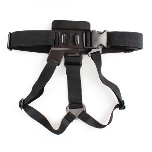

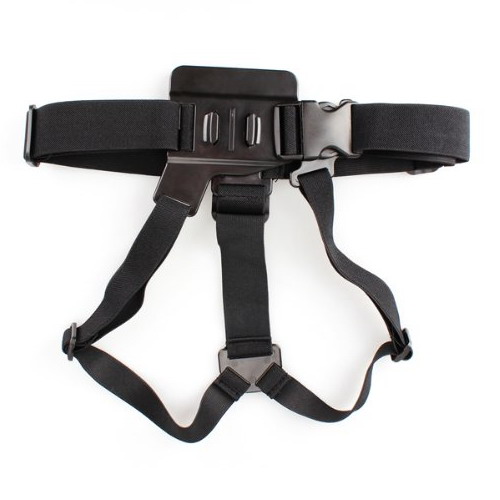

Klebepads sind nicht so mein Ding.... evtl. lässt sich so ein Teil anbringen...

Um das über einen Helm zu bekommen, dürften die Riemen zu kurz sein.
Den Gurt werde ich im Skiurlaub testen...
Für`s Mopped muss es garnicht passen, ich werde es dementsprechend abändern, für knapp 8€ ist das kein Risiko.
Vor allem die Kameraaufnahme / Halterung ist für mich interessant, basteln wir uns was, dass passt.

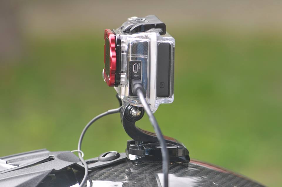

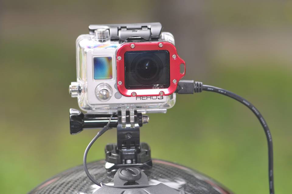

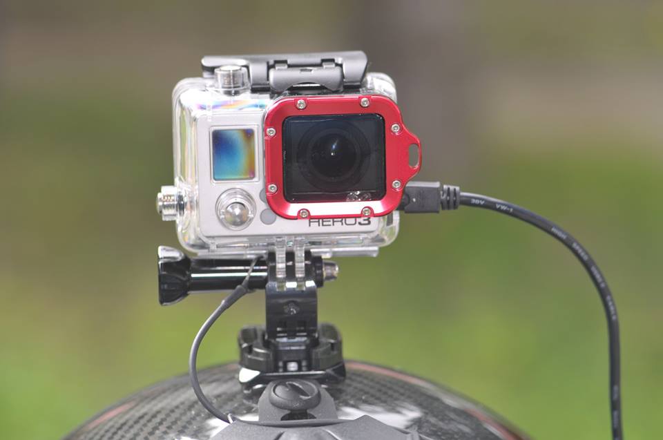

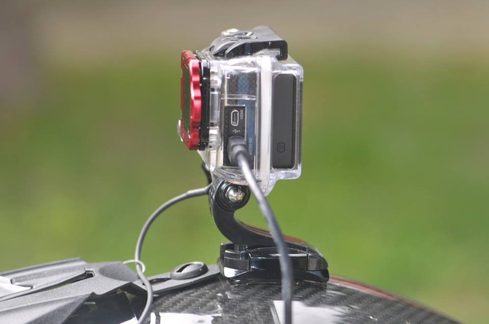

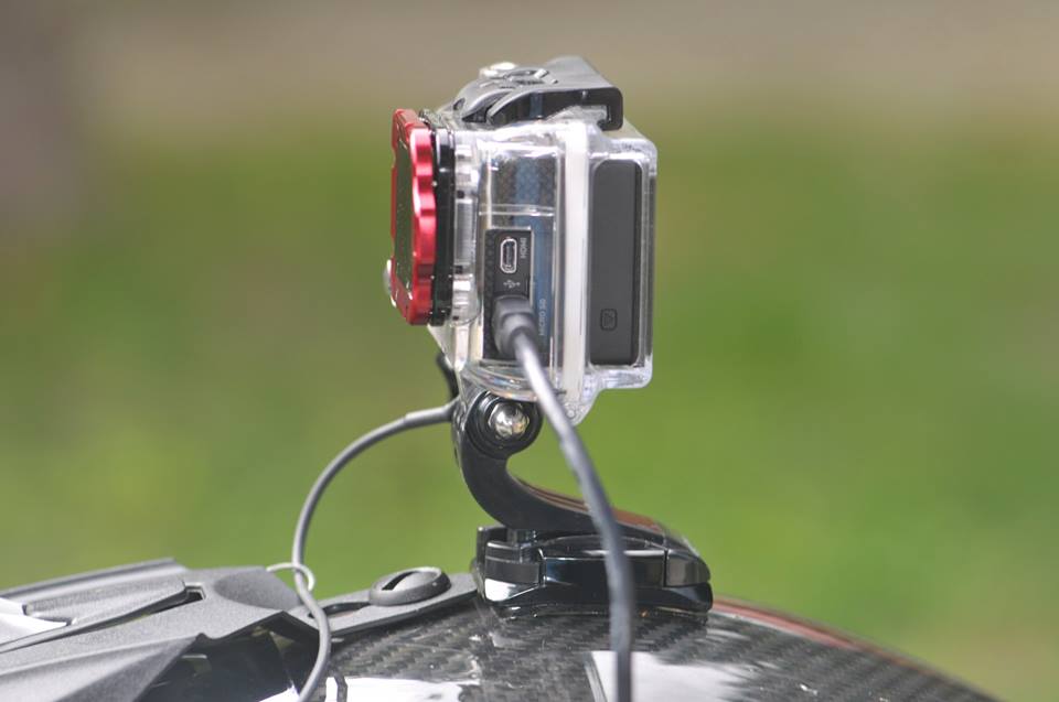

Anhang anzeigen 115858Anhang anzeigen 115859Anhang anzeigen 115860

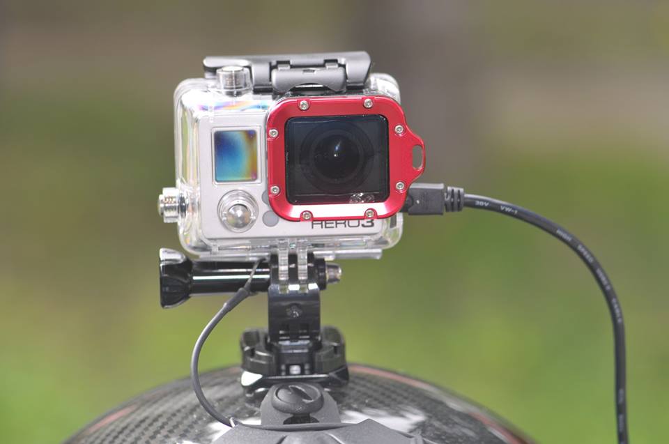

Ich bin sehr zufrieden mitten Aufnahmen , kabelsicherung am Helm .
Moinsen
Ich würde die Sicherung an der Öse der roten Linsenabdeckung fest machen. Ich habe schon zwei Gopros gesehen, wo sich das Gehäuse direkt unterhalb der Kamera wegvibriert hat. Die zwei durchsichtigen Stege der Befestigung waren durch. Dann geht deine Gopro fliegen, da die Sicherung an der Schraube hängt.
Gruß Uwe

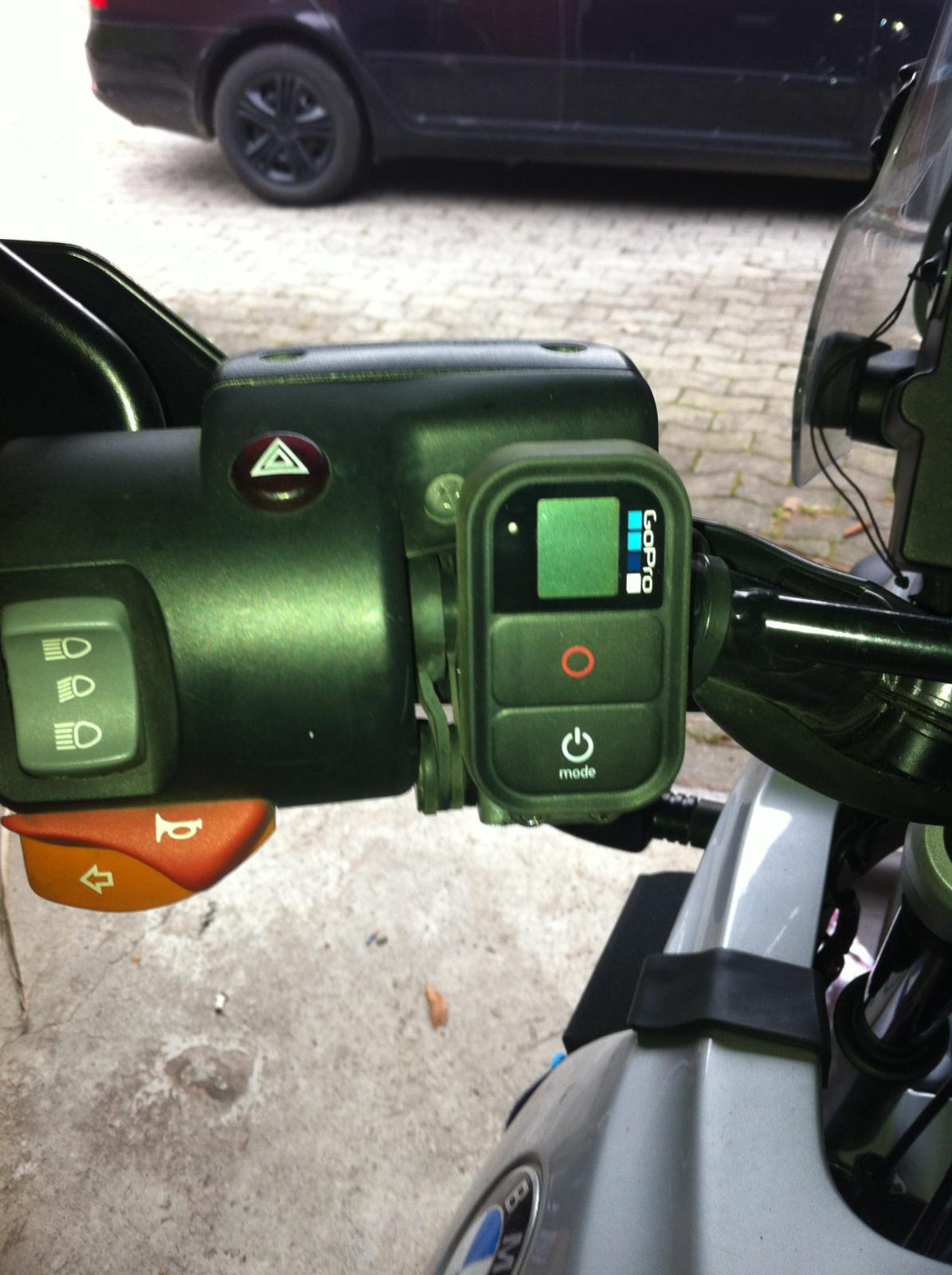

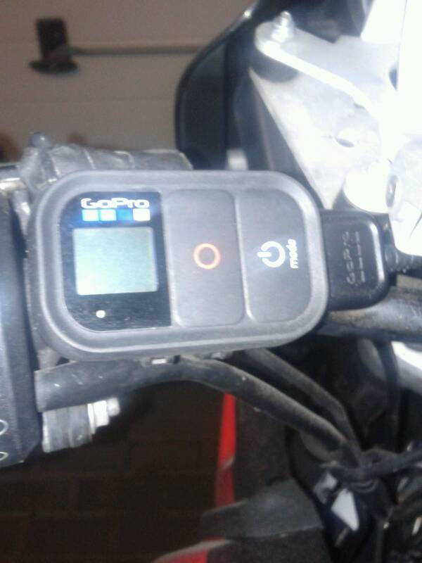

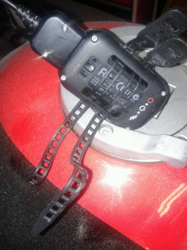

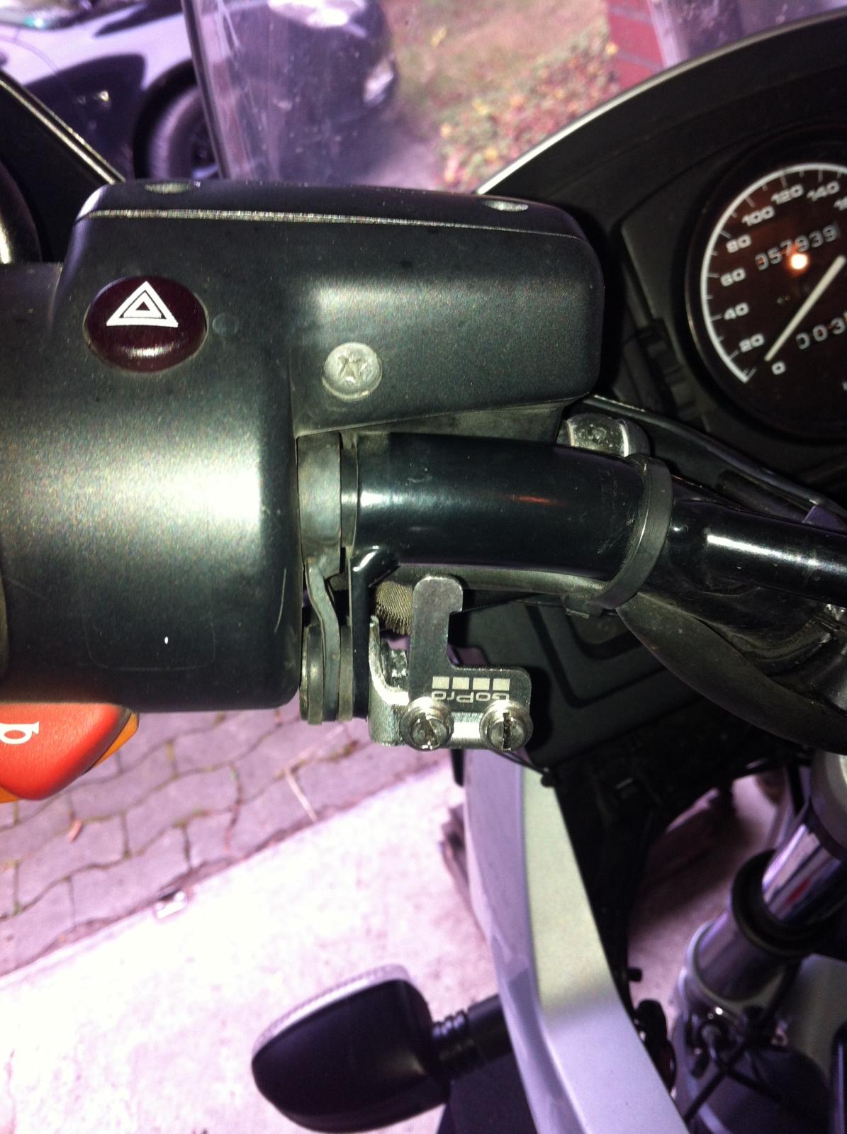

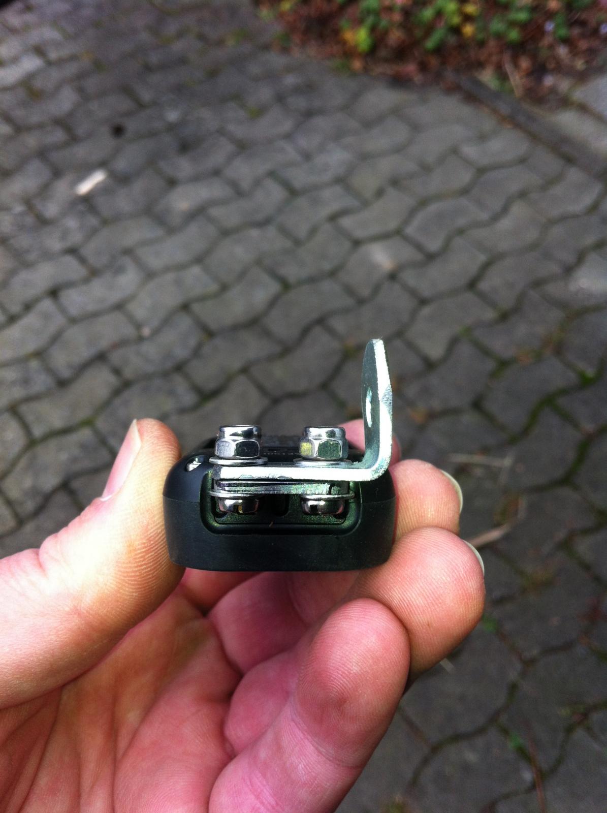

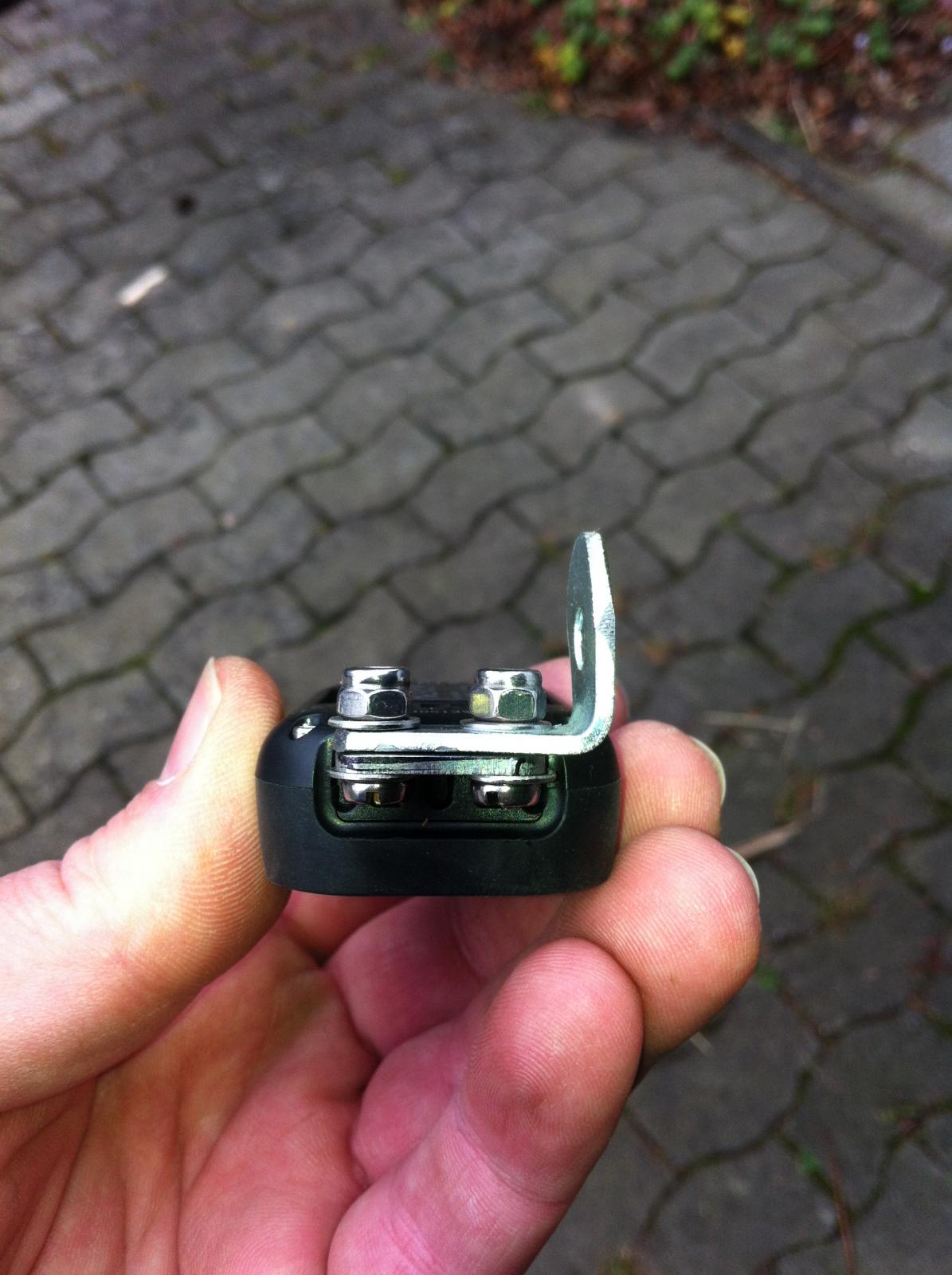

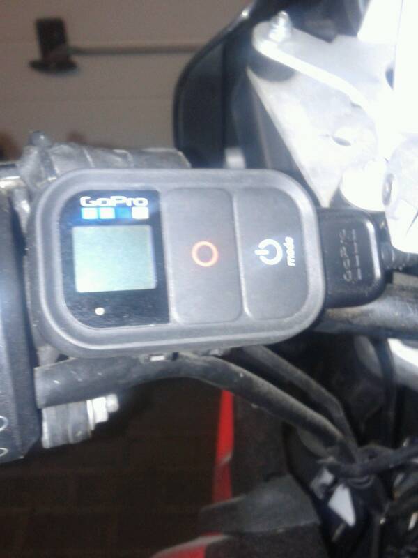

Fernbedienung am Lenker befestigen
Moin
Hab heute morgen mal die Fernbedienung angebaut.
Den Ort finde ich genial, da sie dort auch vom Lenker aus bequem zu bedienen ist.
Genauso leicht ist sie auch abzubauen.
Hatte ich mal irgendwo gesehen, hat insgesamt 10 min gedauert.
4mm VA-Schrauben und Muttern + 3cm Metallwinkel + 2 min Flexen, Schleifen und Bohren.
Materialkosten sind zu vernachlässigen.
Ich finds saugut.
Gruß Uwe

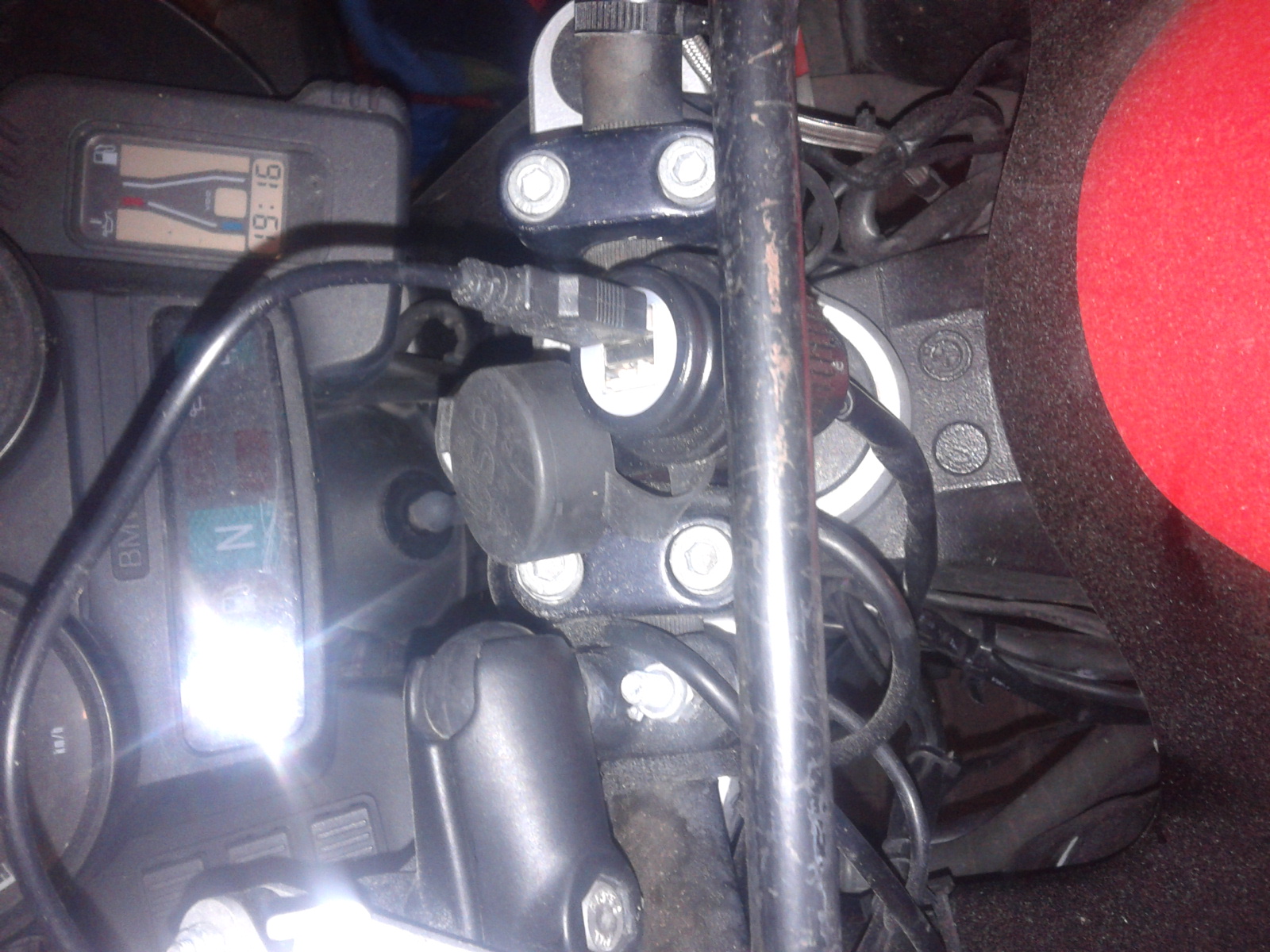

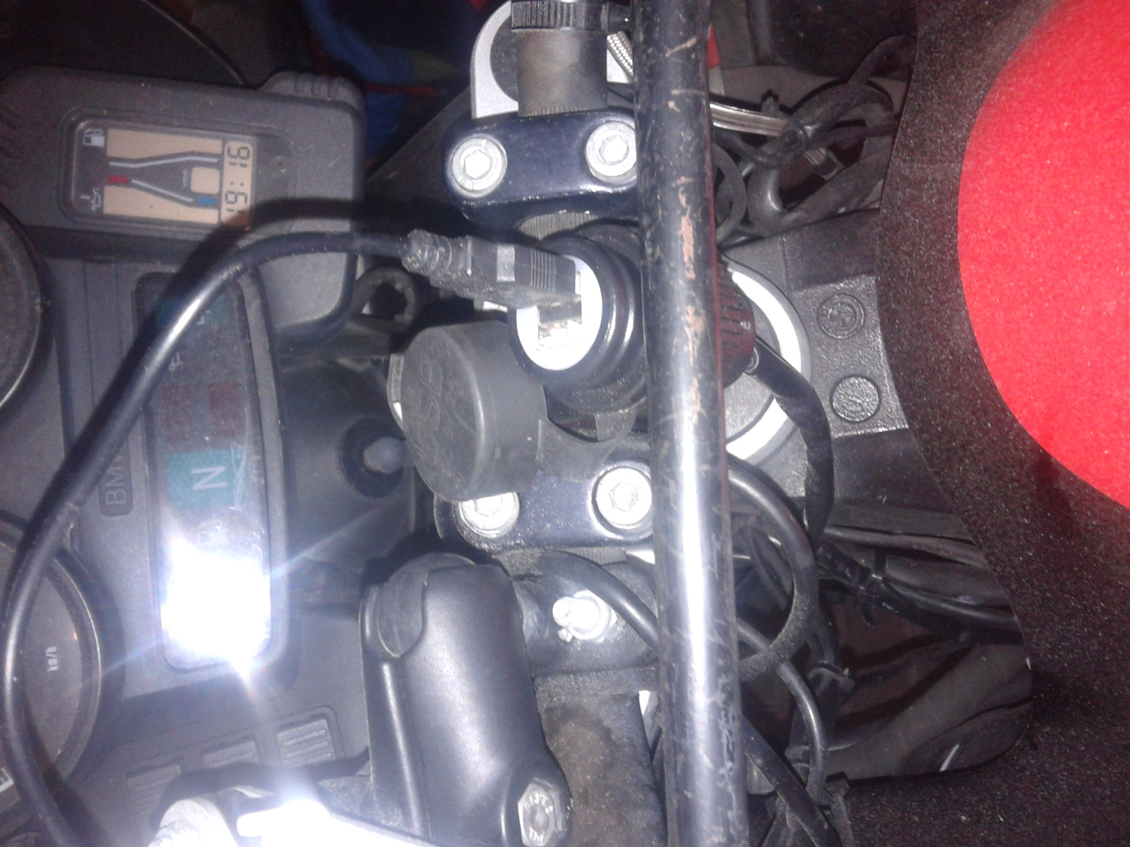

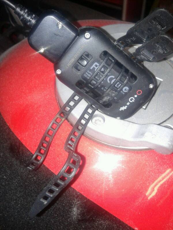

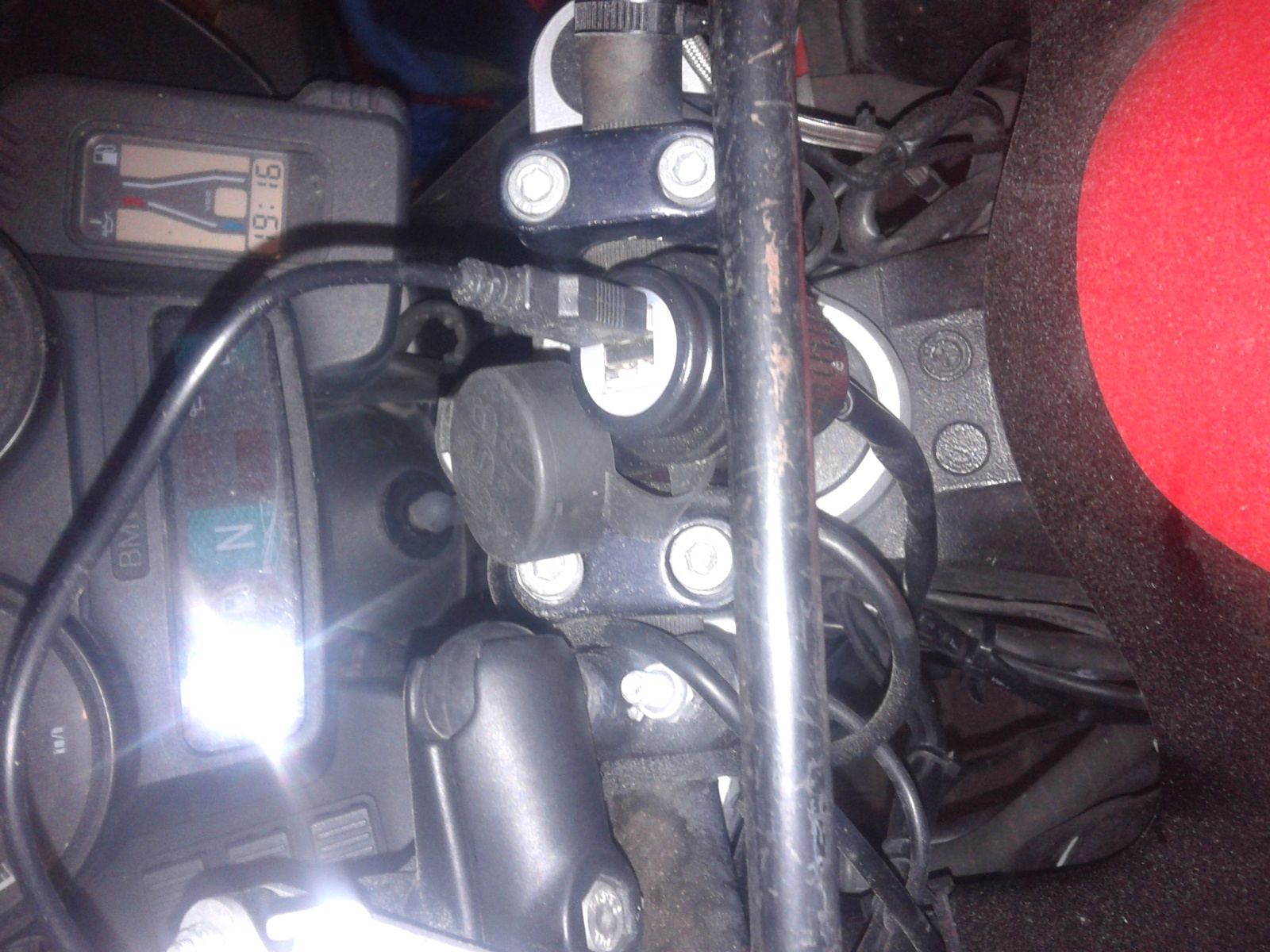

Sieht gut aus. Viel Spaß wirst du damit aber nicht haben, da der Akku schnell leer ist. Ich habe sie anders angebracht und mit einer USB Steckdose verbunden.
Moin
So knapp zwei Akkuladungen der Kamera hält die Fernbedienung ja durch. Das reicht mir persöhnlich. Falls nicht, kann ich sie zwischendurch mal ans Kabel hängen, bei einer Pause, oder so.
Ich wollte sie nicht fest mit Kabelbindern anbringen, da ich sie dann bei Pausen am Mopped lassen muss. So kann ich sie jederzeit kurz ab, und wieder dran machen. Einem Kumpel haben sie das Ding mal eben kurz im Vorbeigehen geklaut.
Ich könnte mir auch den Adapter für die Klebebefestigungen holen, dann ist sie auch während der Fahrt aufladbar. Ich sehe es aber nicht ein, wieder 10,- für so ein wenig Plastik zu bezahlen.
Mal schauen, bin noch am Anfang und in der Experimentierphase.
Gruß Uwe
