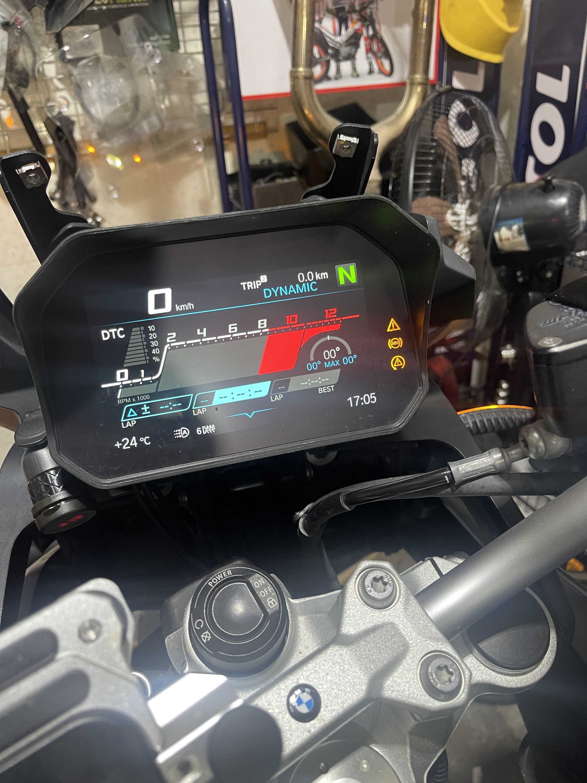

Mit BU kann ich ja jetzt das 5 stufige Menu auf dem Display freischalten. Das funktioniert auch.
Gleichzeitig scheine ich aber mit dem Knopf immer noch die 2 Stufen schalten (die es mit dem kleinen Griffsymbol dann im Display anzeigt).
Frage: wie passt denn das zusammen? Warum hab ich auf der Taste 2, aber im Menu 5 Stufen? Habe ich da was übersehen?

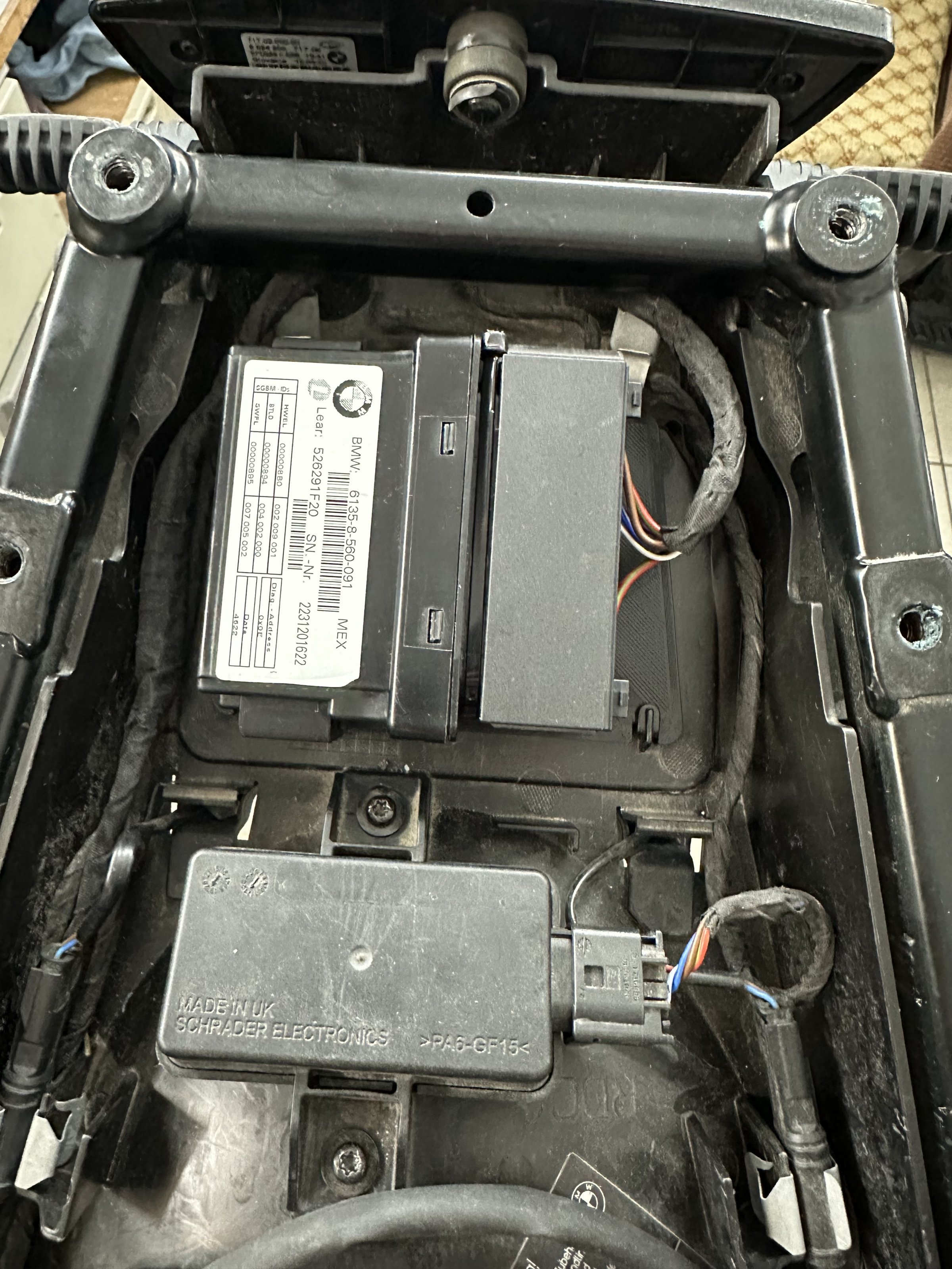

Hallo zusammen.
Den Kabelbaum zum Satellit-Modul hab ich mir jetzt neu gekauft.
Heute dann mal alles zum Testen eingebaut:
Steuergerät im Heck verbaut, den Kabelbaum an dem Anschluss-Stecker für die DWA provisorisch mit Jumper-Kabel angeschlossen, Menü für Sitzheizung und Heizgriffe 5-fach mit Popup Menü per Bimmer programmiert und im Stand laufen lassen:
Funktioniert. Mit dem Zangen-Messgerät konnte man schön sehen, wie die Modulation der unterschiedlichen Stufen sich änderte.
Dann gleich noch eine 70 KM Probefahrt gemacht: alles funktioniert. Heizgriffe Regelung mit 5 Stufen ist ein riesen Fortschritt. Und die Sitzheizung Fahrer und Beifahrer funktioniert in 5 Stufen. Bei 10 Grad Außentemperatur war das eine Wohltat. Aber ich brauchte jeweils Stufe 4, damit es schön warm war.
Bei der Regelung per EZ HexCan musste man die Sitzheizung an die Stufen (bis zu 5 möglich) der Griffheizung koppeln. Also die Griffheizung hat auch die Sitzheizung betätigt. Da konnte man nicht unabhängig voneinander regeln.
Außer man programmiert das HexCan so, dass die Sitzheizung als Scheinwerfer gesteuert wird. Dann kann man die Sitzheizung in 10 Stufen regulieren, was auch gut funktioniert. Aber: wenn man dann nachts fährt, und mit Fernlicht und Abblendlicht abwechselnd fährt, muss man für jede Lichtstärke die Sitzheizung regeln. Das war nicht so toll.
Die provisorische Installation ist jetzt noch ohne Abschlusswiderstand im CAN-Bus, aber da hab ich mich noch informiert, und es sollte auch ohne funktionieren, wenn der Bus nicht offene Enden hat. Aber die End-Lösung wird wieder den Terminations-Widerstand haben. Dazu hab ich mir beim Chinesen die Stecker bestellt, und dann mach ich da noch eine Y-Adapter Kabel, an dem dann der Widerstand hängt.
Wenn das alles fertig ist, mach ich Bilder und stell es hier rein.
Unterm Strich geht es also doch, die Originale Sitzheizung in eine 2019er GS nachzurüsten.
Danke an Reinhard und alle, die mich hierzu mit Informationen versorgt haben.

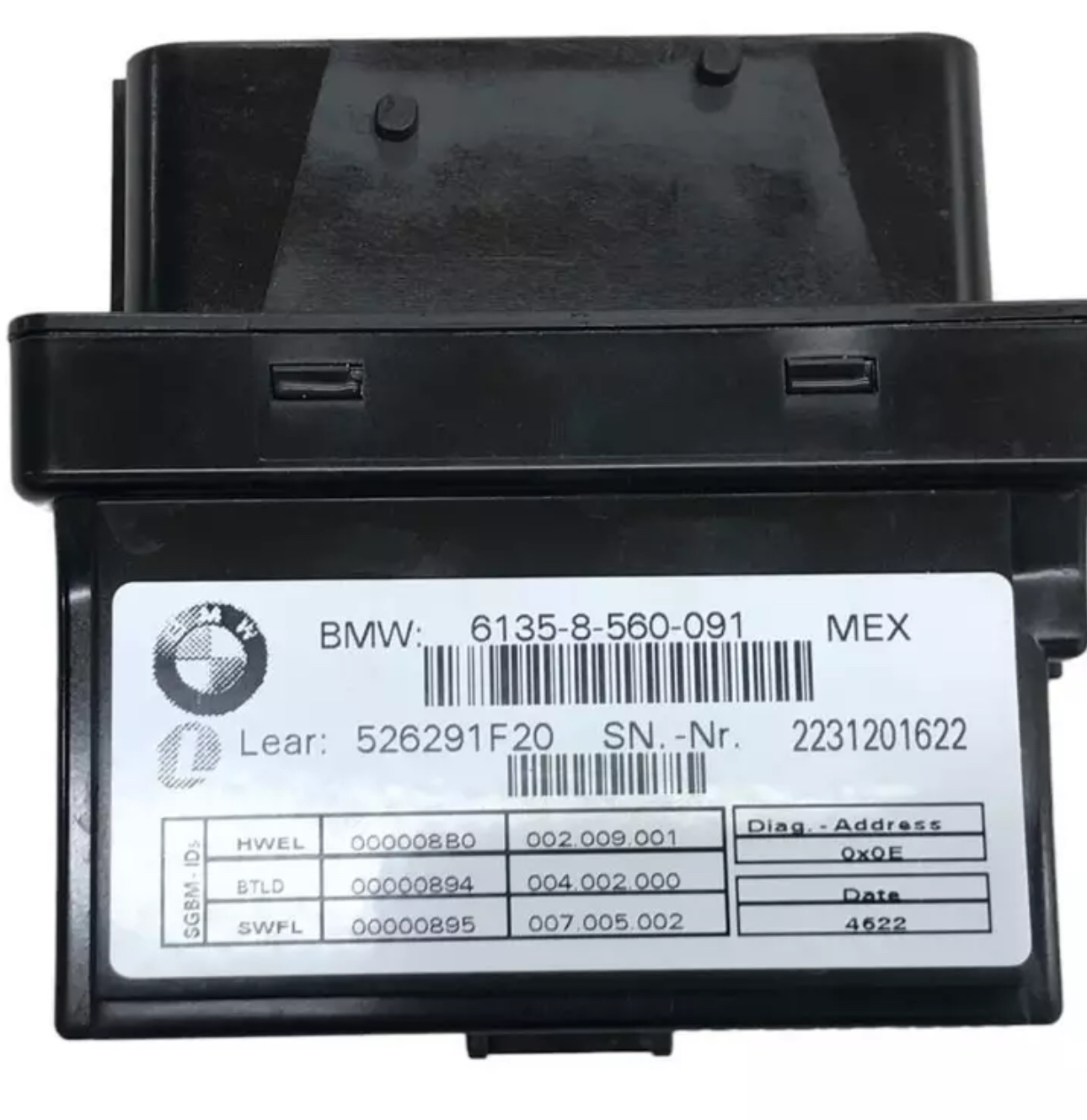

Nach eine Frage , welche Teile-Nummer hat dein Satellit Grundmodul.
Danke Frank
Q-franky
Q-franky
26.02.2012
59
Hubenstein
R 1250 GS Adventure HP
Hier das Foto der eBay Verkaufs-Anzeige

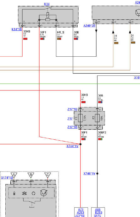

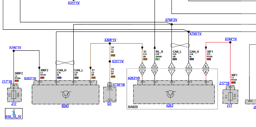

Hallo zusammen,
jetzt funktioniert es doch leider nicht wie erhofft...
Dass Problem ist: Auf dem Stecker für die DWA ist Rot-Grau Dauerplus.
Das hat mit jetzt in einer Woche Standzeit die Batterie leer gesaugt.
Wenn man das Motorrad abstellt und die Sitzheizung noch an ist bleiben auf dem Sitzheizung-Ausgang ca. 7 Volt, und das macht die Batterie langsam leer.
Im Stromlaufplan ist für die 21er Modelle bei dem Anschluß für das Steuergerät Rot-Grün als Stromführend, und das ist Zündungs-Plus. Also nach dem Abstellen des Motors ist keine Spannung mehr auf dem Steuergerät.
Bin jetzt noch auf der Suche nach einer Lösung... Habe schon an ein Relais gedacht, das die 12 Volt Dauer-Plus trennt? Oder ich schalte es über meinen EZ-Hexcan? Das wäre dann aber fast doppelt gemoppelt.
Dafür hab ich ein anderes Problem lösen können: Mit BimmerUtility kann man den Sitzheizungs-Boost einstellen. Dann wird die Sitzheizung für eine einstellbare Zeit dauerbefeuert, und heizt schneller auf.
Das hat bei der Wunderlich Sitzbank geholfen, die Aufheiz-Dauer drastisch zu verkürzen.
LG Frank

Am Sicherungshalter gibt es Zündungsplus.
R1250GS2023
R1250GS2023
25.12.2023
68
93049 Regensburg
R1250 GS 2019

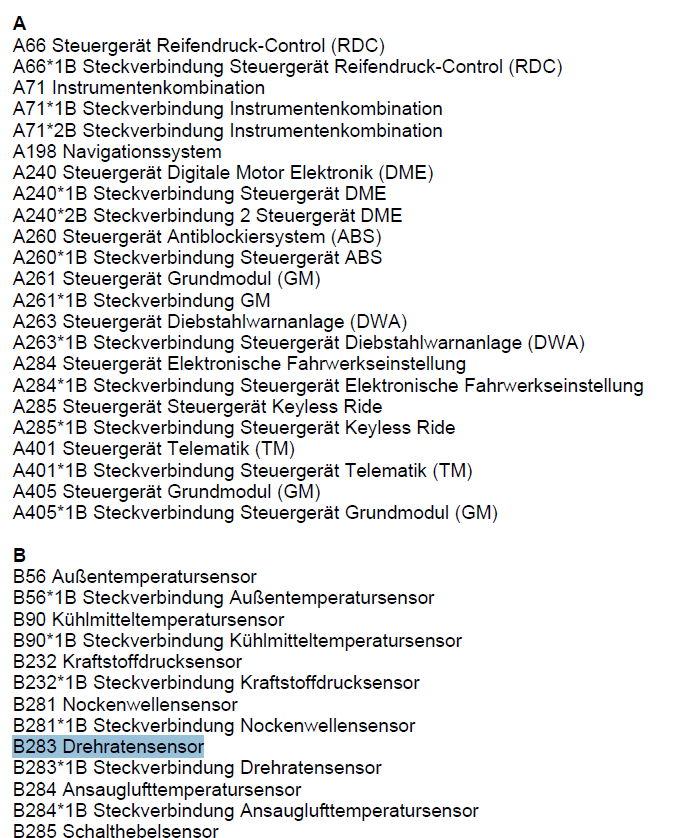

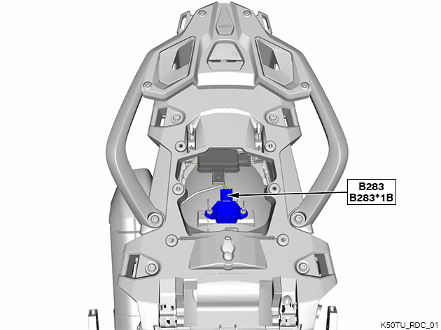

tatsächlich ist A263 DWA Diebstahlwarnanlage mit Dauerplus .
aber eine Lösung wäre :
neben dem DWA Stecker A263 ist der A66 RDC Reifendruckcontrollsensor oder B283 Drehratensensor,
diese werden mit KL15 bestromt .
R1250GS2023
R1250GS2023
25.12.2023
68
93049 Regensburg
R1250 GS 2019
Sind sogar auf dem selben CanBus
F2 10Amp ist geschaltetes Plus / Kl15
F1 7,5Amp ist Dauerplus Kl30

Das war auch mein erster Gedanke, hier einfach einen Abzweig einbauen. Allerdings hatte ich Bedenken wegen des dünnen Kabel-Querschnittes.
Ich hab dann noch gemessen und jede Sitzheizung zieht ca. 3,2A bei Boost, also Voll-Last. Das wären zusammen maximal 6,5A und da sollte 0,5qm noch genug sein. Der Sensor B283 selbst dürfte ja auch nicht so viel verbrauchen.
Den Wert für den Boost habe ich nicht mehr im Kopf, das schau ich morgen nochmal nach, und schreib es dir.

Ich werde lieber ein separates Kabel mit 5 Amp Absicherung und den richtigen Kabelquerschnitt von Sicherungshalter F2 legen .
Hat MichaelBC schon recht .
Somit kann ich auch mal das Modul zur Fehlersuche vom Stromkreislauf nehmen , falls mal wieder die Batterie leer wird .
