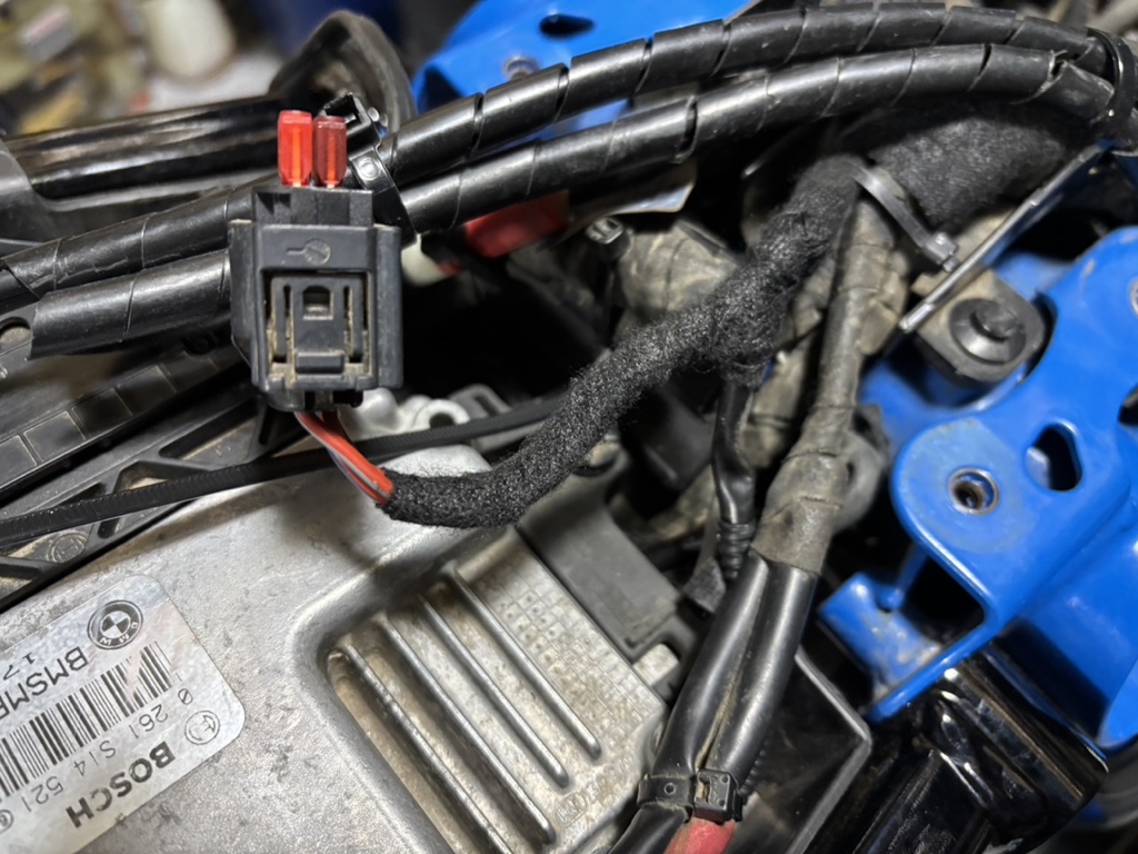

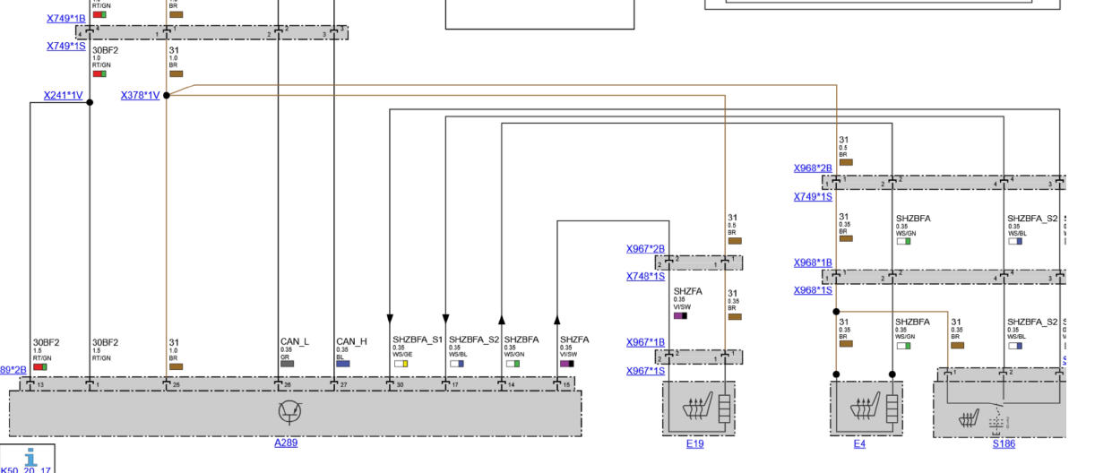

Comparing the wiring diagram with and without the heater.
I initially wanted to branch off the connector for RDC and connect the FSA, but I found that the power and ground wires were too thin to use for the seat heater power.
The wiring for DWA is the same as for FSA, but the power is always on.
Connector wiring for FSA (satellite module)
CAN_L 0.35 (DIN)
CAN_H 0.35 (DIN)
Power supply 1.5 (DIN) * Ignition-linked power supply (Z17 fuse connector 4)
Ground (1.5DIN)
Connector wiring for RDC (TPMS)
CAN_L 0.35 (DIN)
CAN_H 0.35 (DIN)
Power supply 0.75 (DIN) * Ignition-linked power supply (Z17 fuse connector 4)
Ground 0.5 (DIN)
Connector wiring for DWA
CAN_L 0.35 (DIN)
CAN_H 0.35 (DIN)
Power supply 1.5 (DIN) * Constant power supply (Z17 fuse connector 1)
Ground (1.5DIN)
Therefore,
FSA connectors
CAN_L branches off from DWA or RDC
CAN_H branches off from DWA or RDC
Ground branches off from DWA
Ignition power supply must be connected to the wiring from Z17 fuse connector 4.

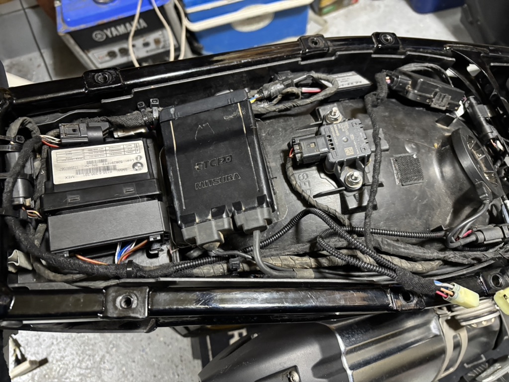

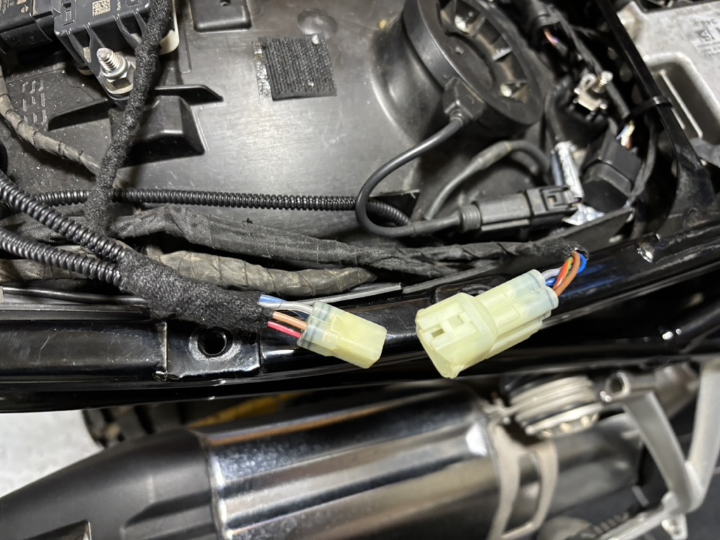

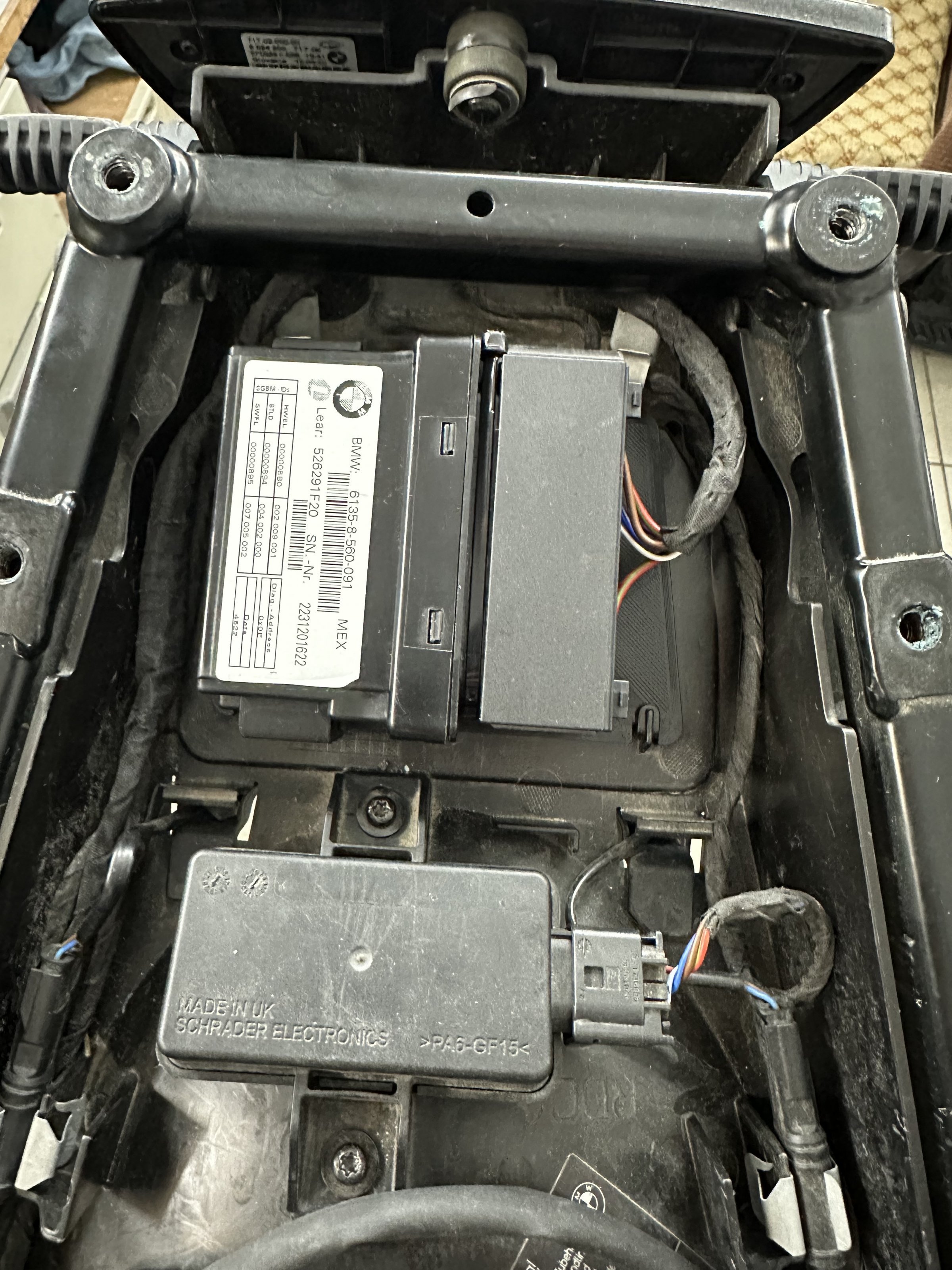

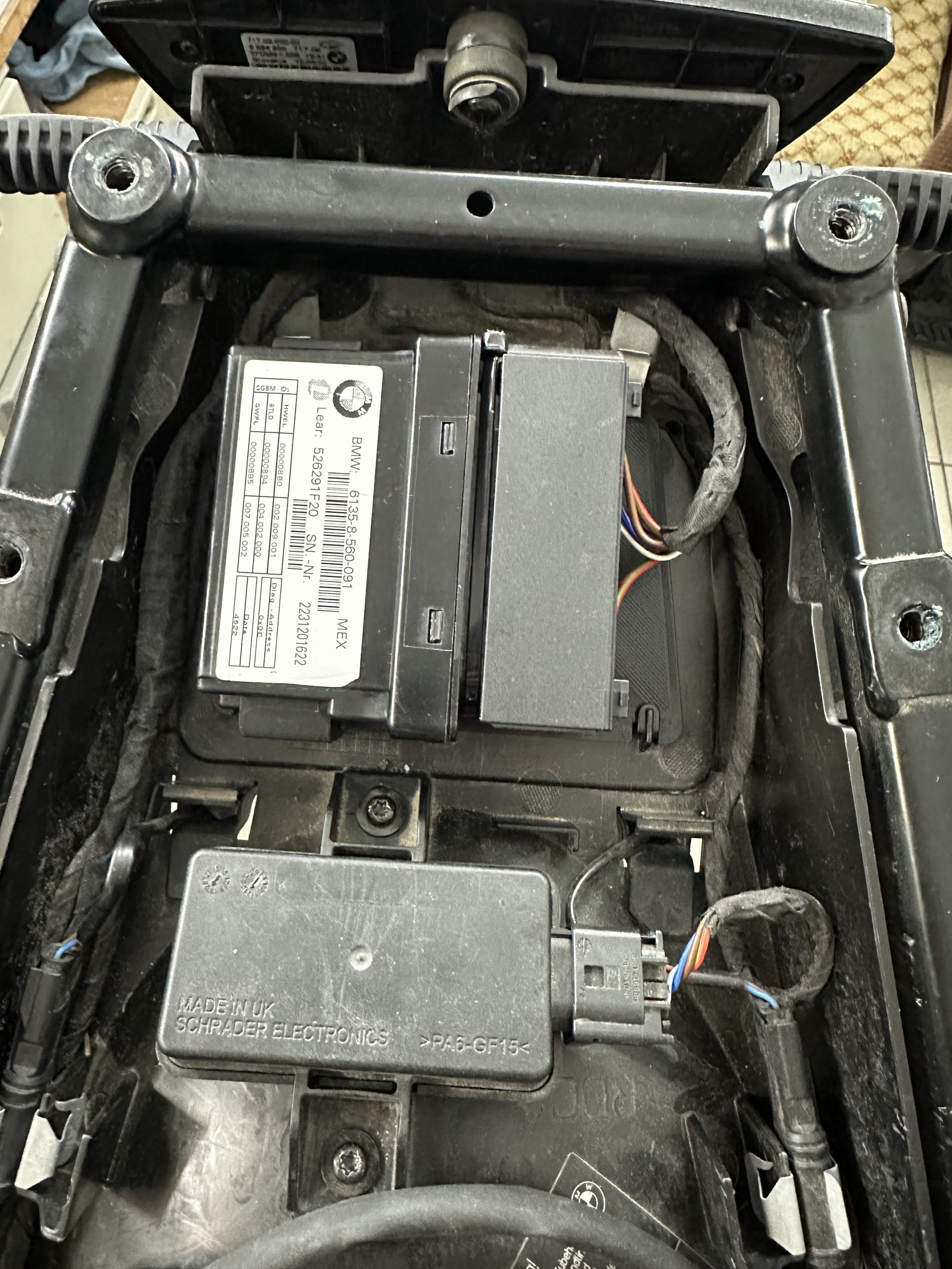

Ich habe den Kabelbaum installiert.
Die Zündstromversorgung wurde von der Sicherung Nummer 4 von Z17 abgezweigt.
Ich musste das RDC verschieben, um es unter den Sitz zu passen,
Ich habe ein Verlängerungskabel erstellt und davon CAN_L und CAN_H abgezweigt.
(Die Farben der CANBUS-Kabel sind bei der R1200GS und der R1250GS unterschiedlich, was mich zunächst verwirrt hat.)
Wenn Sie einen Tester an die Zündstromversorgung des Z17 anschließen, wird die Stromzufuhr nach dem Ausschalten für einige Minuten unterbrochen.
Interessant ist, dass die Spannung allmählich abfällt. Langsam über 2 bis 3 Minuten.
Ich glaube, dass dies eine Maßnahme ist, um Schäden an angeschlossenen Geräten zu verhindern.
Schließen Sie nun das FSA an und stellen Sie anschließend eine Verbindung zum ISTA und ESYS her.

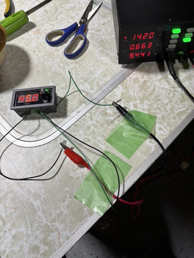

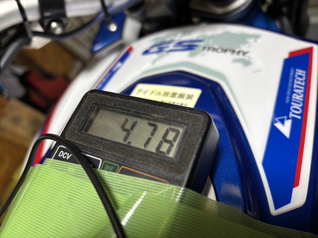

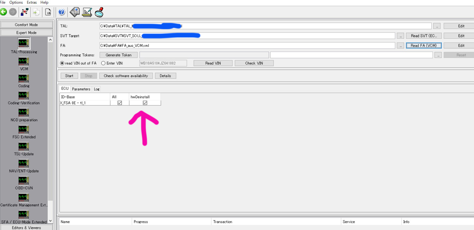

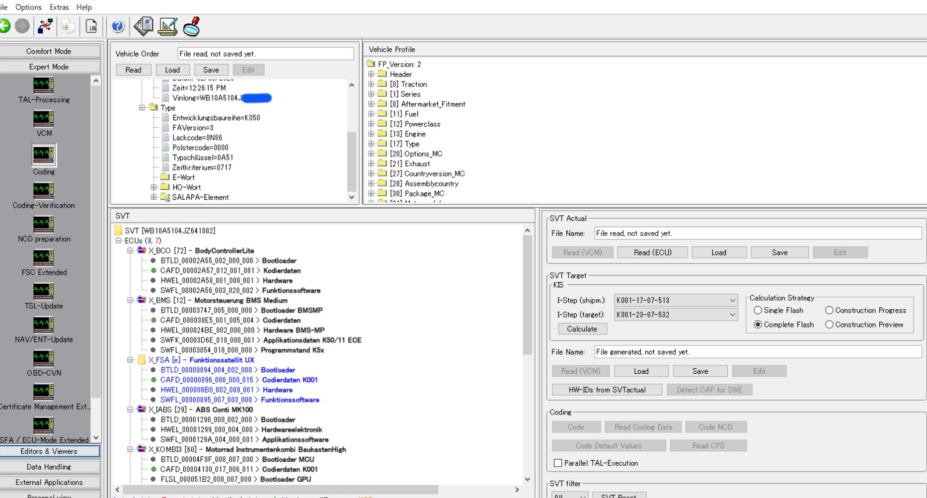

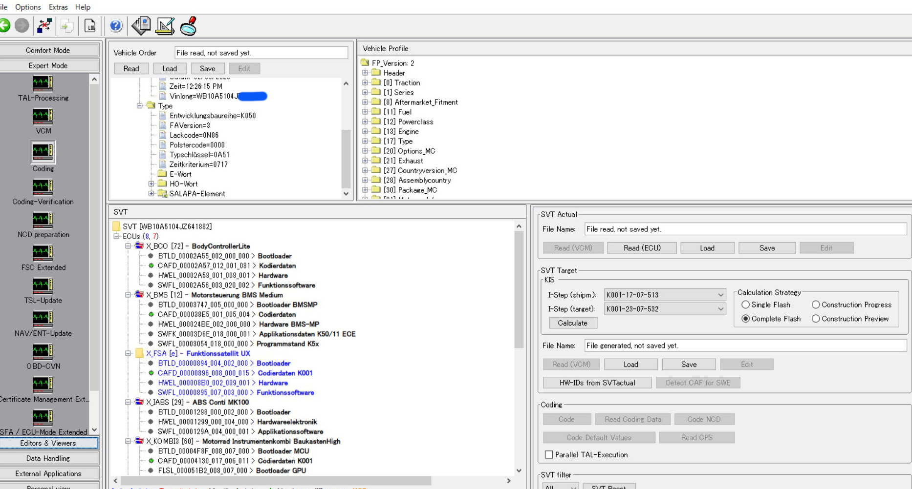

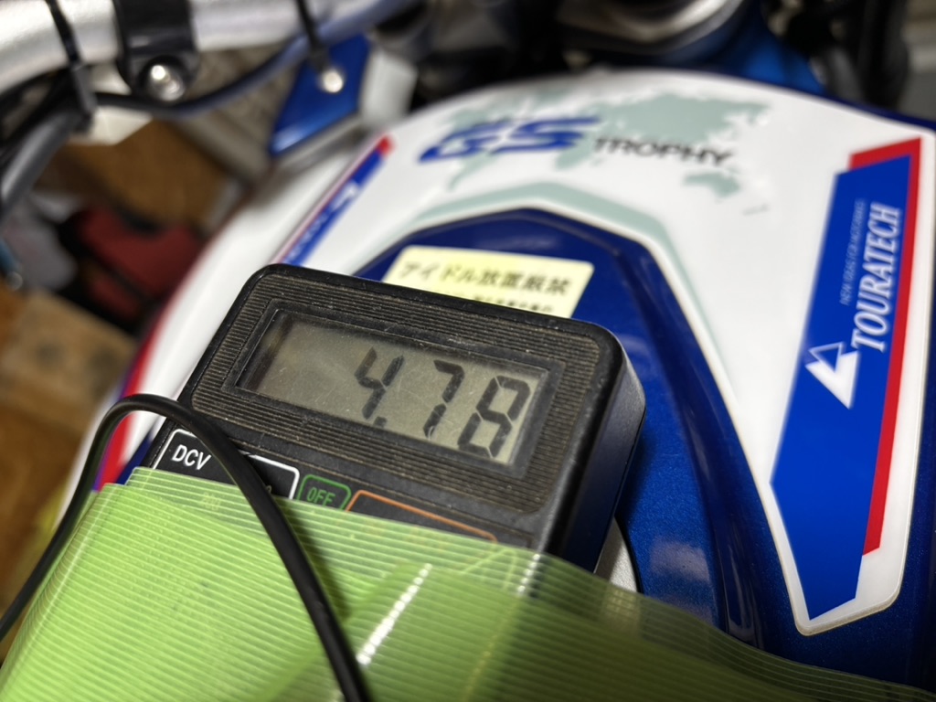

Dank Q-franky konnte ich das CAFD einstellen und die PWM-Steuerung überprüfen.
Zuerst wird der Boost angewendet und 14 V ausgegeben, aber nach ein paar Minuten Fahrt wird es auf das eingestellte PWM eingestellt.
Es gibt jedoch ein kleines Problem.
Auch wenn die Sitzheizung ausgeschaltet ist, fließen immer 5 V.
Leider kenne ich keinen Freund, der an seiner R1250GS werkseitig eine Sitzheizung hat, daher kann ich nicht bestätigen, ob das normal ist oder nicht.
Gibt der OEM immer 5 V aus?
Wenn nicht, wie kann ich dafür sorgen, dass die Sitzheizung 0 V ausgibt, wenn sie auf Pegel 0 ist?
Mein Satellitenmodul ist für die R1200RT und das SWFL und das CAFD sind alt.
Ich dachte, dass die FDL-Elemente zwischen RT und GS unterschiedlich sind, also habe ich die Elemente wie die elektrische Windschutzscheibe so geändert, dass sie mit denen der GS identisch sind.
Da es nicht mit BimmerUtility geflasht werden kann,
habe ich versucht, es mit EsysUltra zu flashen, aber es scheint, dass das nicht geht.
Ich habe es auch mit ISTA versucht, aber die einzige Option, die sich ergab, war, das Satellitenmodul (FSA) zu entfernen.
- Gibt der OEM immer 5 V aus, sogar bei Pegel 0?
Wenn nicht, wie kann ich die Sitzheizung dazu bringen, bei Pegel 0 V auszugeben?
- Ist es möglich, das Satellitenmodul (FSA) zu flashen und SWFL und CAFD neu zu schreiben?

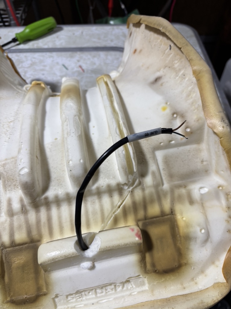

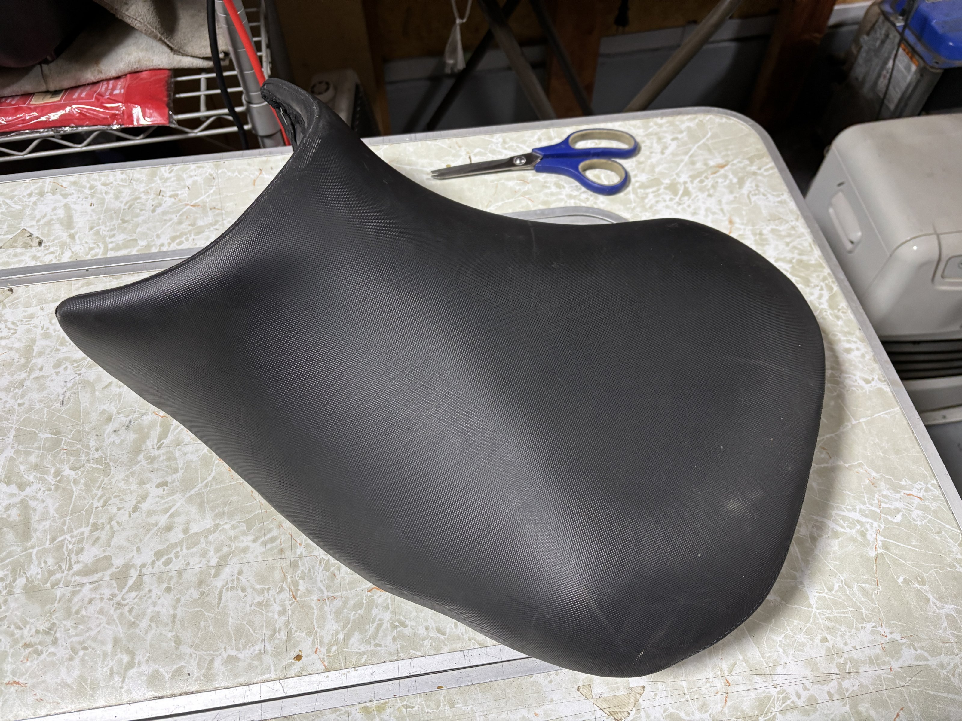

esys hat immer noch einige Codierungsprobleme.

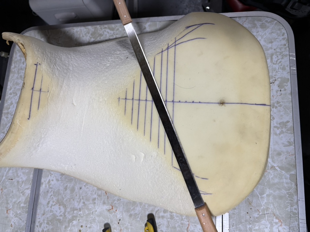

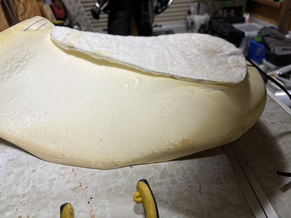

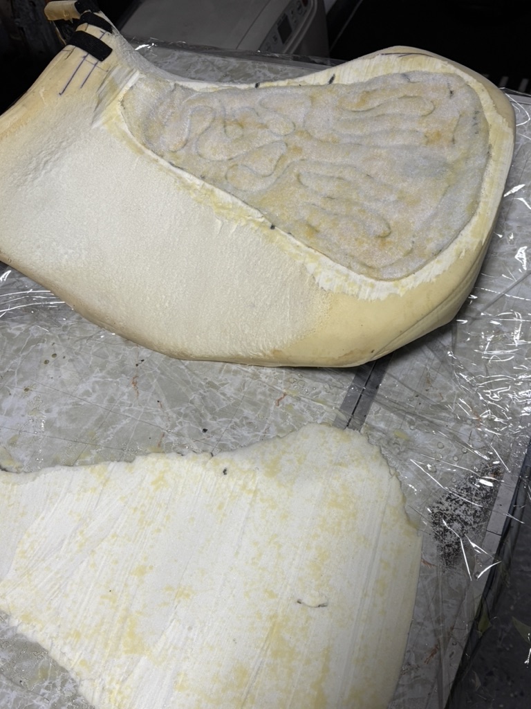

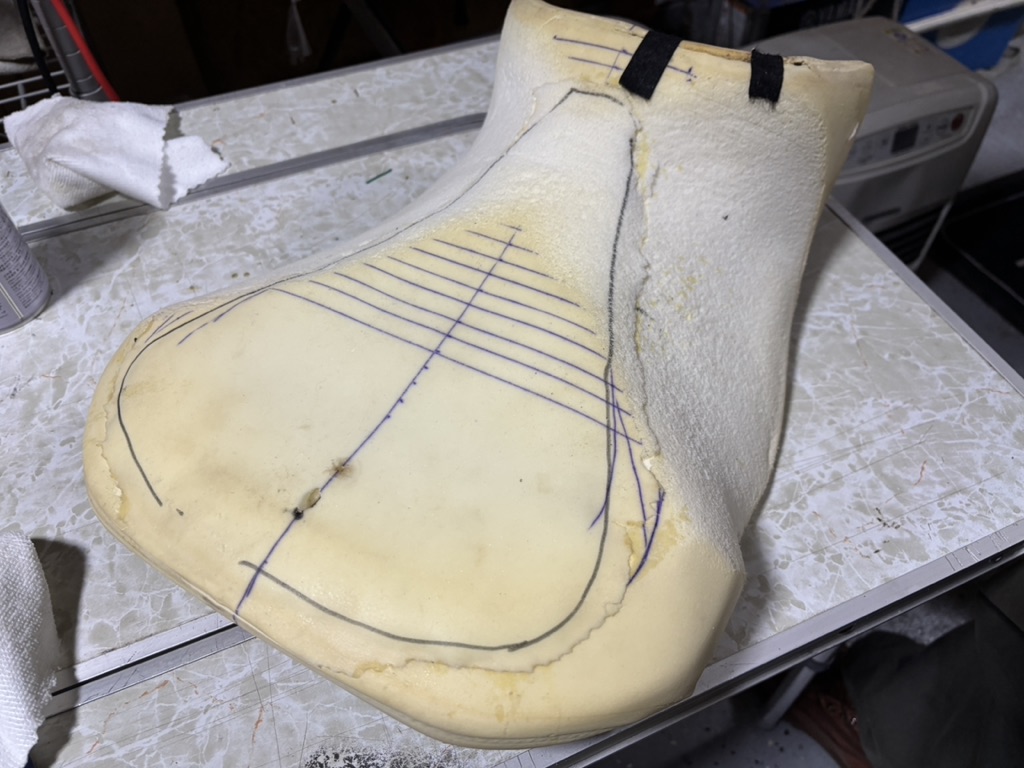

Ich habe Sitzheizungen an den GS-Sitzen eingebaut.
Es gibt keine Sitzheizung,
Ich habe mich entschieden, den originalen Reservesitz zu modifizieren.
Gleichzeitig wurde der Schwamm abgeschabt und seine Form verändert.
Dieses Heizkissen wird hergestellt, indem die interne Verkabelung eines echten Sitzes auf Vliesstoff geklebt wird.
Schneiden Sie einen dünnen Streifen von der Oberseite des Blattes ab.
Installation des Heizkissens
Verlegung der Leitungen
Installieren Sie die Oberseite des Sitzes
Ich habe mal einen originalen BMW-Sitz (beheizt) auseinandergebaut.
Beim Abnehmen der Sitzbezüge ist nicht sofort erkennbar, dass das Auto über eine Heizung verfügt.
Es handelte sich um eine dünne Schwammschicht und als ich diese abzog, entdeckte ich eine Vertiefung im Schwamm und einen daran befestigten Heizdraht. Leider sind keine Fotos vorhanden.
Mit diesem Vorbild schnitt ich einen Schwamm aus und platzierte einen Heizdraht hinein. Beim Fahren hatte ich den Eindruck, dass es sich überhaupt nicht merkwürdig anfühlte.

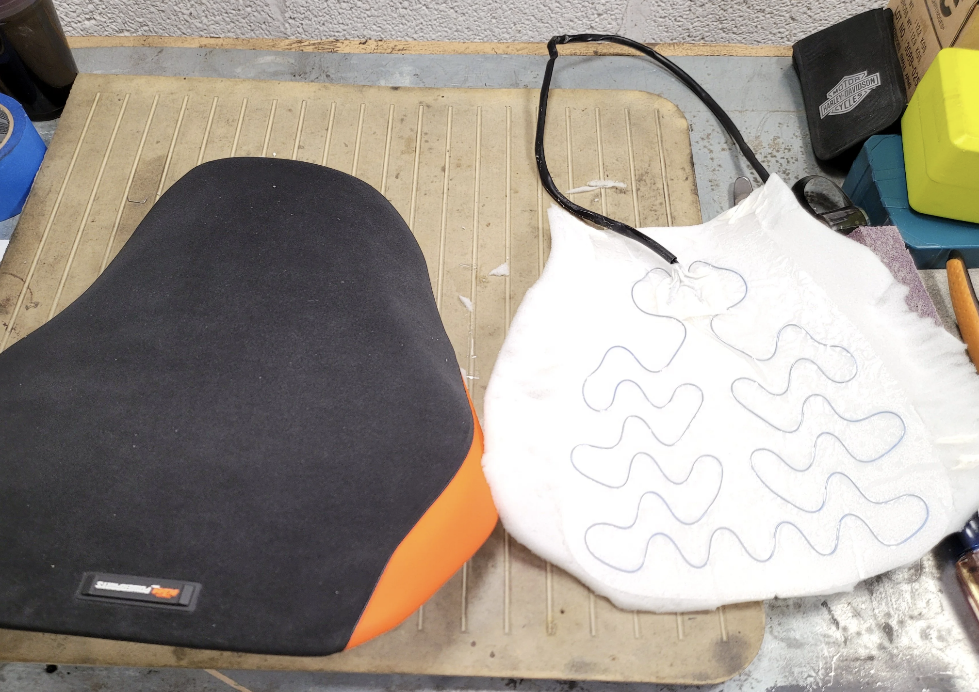

Dies ist der Fall für KTM, den ich im Internet gefunden habe. Man erkennt, dass an der dünnen Oberhaut Heizdrähte angebracht sind.
Die Leistung der Heizung für KTM ist nicht bekannt. Ich weiß nicht, ob es BMW-kompatibel ist.
Installieren des Connectors
Anbringen der Sitzhaut
Den Schwamm habe ich in dünne Scheiben geschnitten und die Heizung darin eingebettet.
Verhindert das Aufquellen der Sitzbezüge durch Heizkissen.
Der „Heat Boost“ beim Schalterstart wurde mit 100 % PWM getestet und in „Schritt 5“ mit 45 % PWM, um auf Durchbrennen zu prüfen.

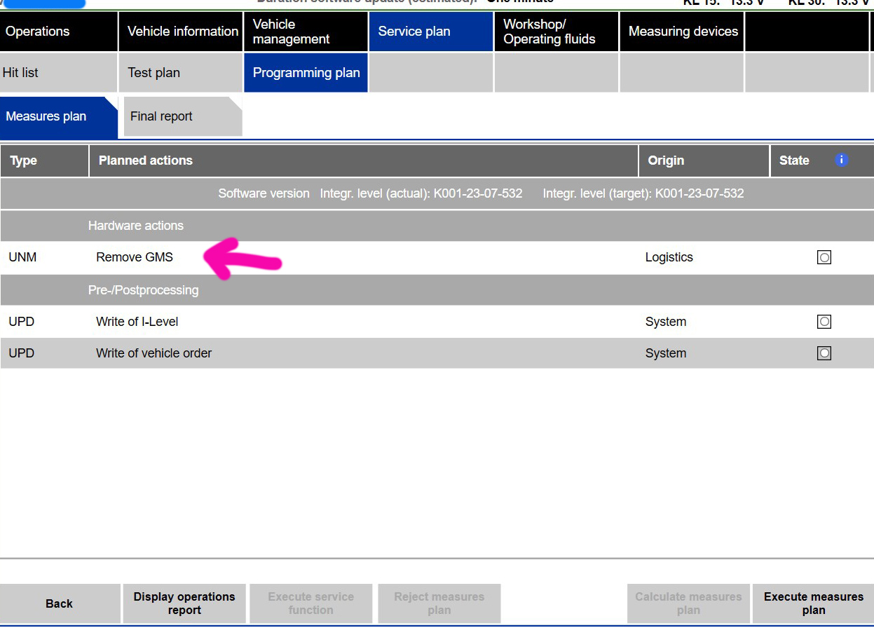

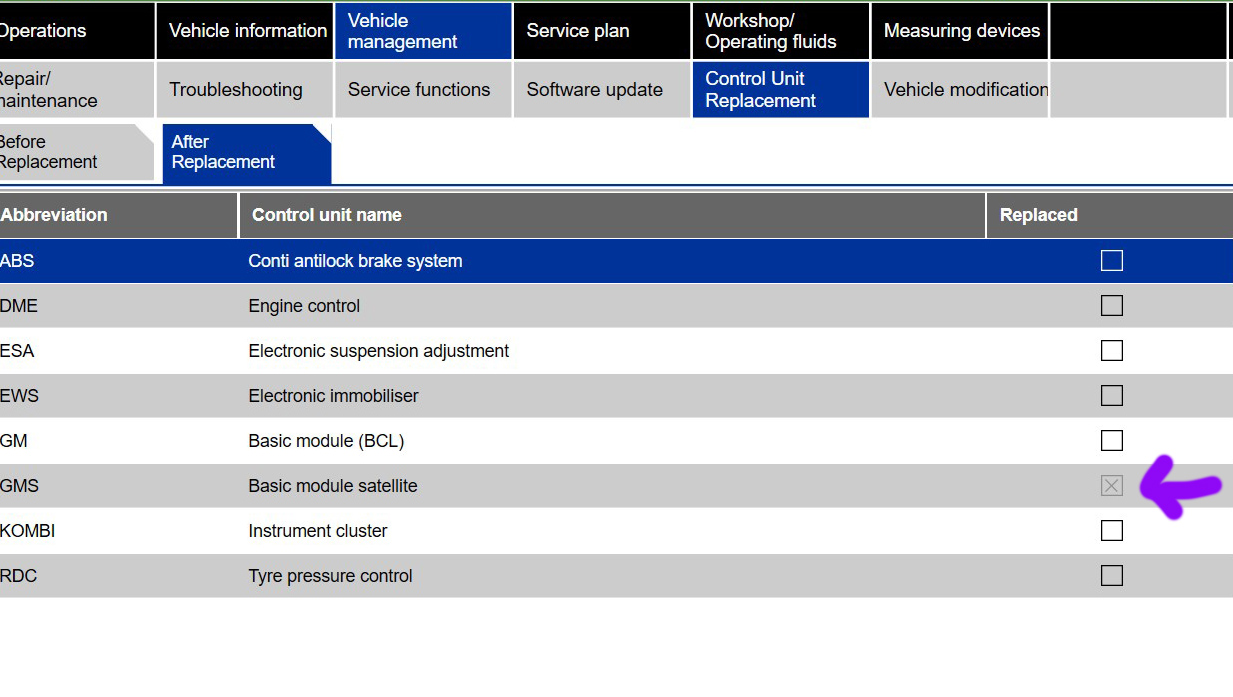

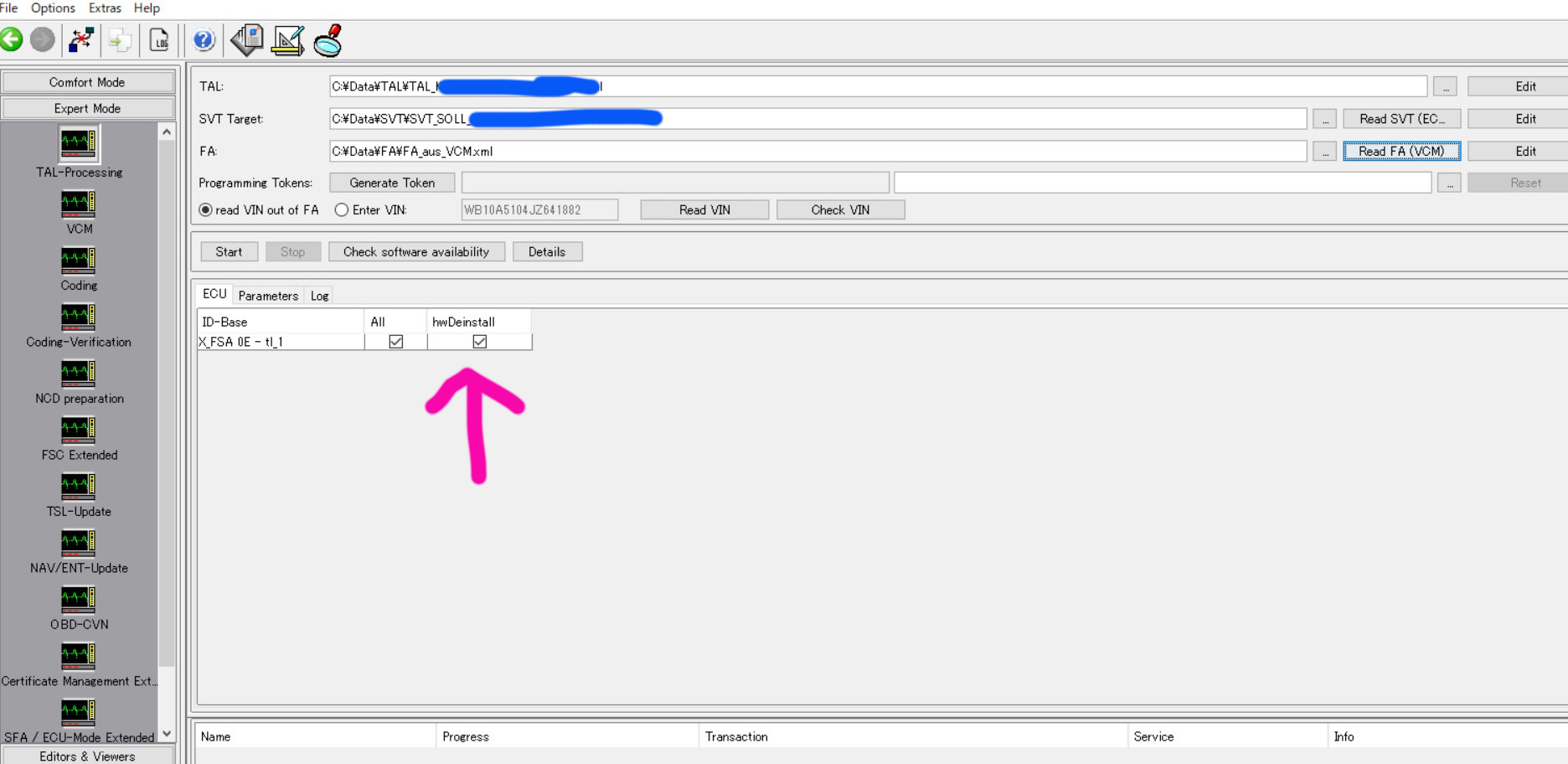

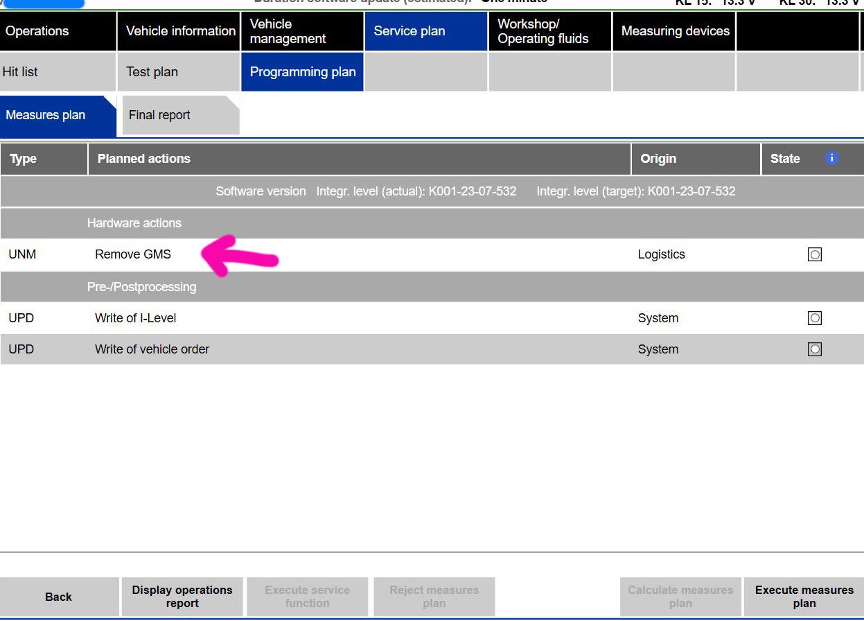

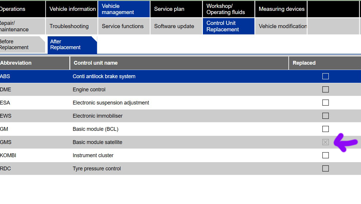

You can't update because maybe you need to change the Bike information (FA EDIT), you need to cheat the system, you need to write a K51 bike but R1250 Model and year construction... In that way you can calculate correct TAL to update FSA module....
R
RockyBoy
26.03.2025
5
if you don't do that, always receive a message to Hardware Removal (not compatible with bike information construction)....
