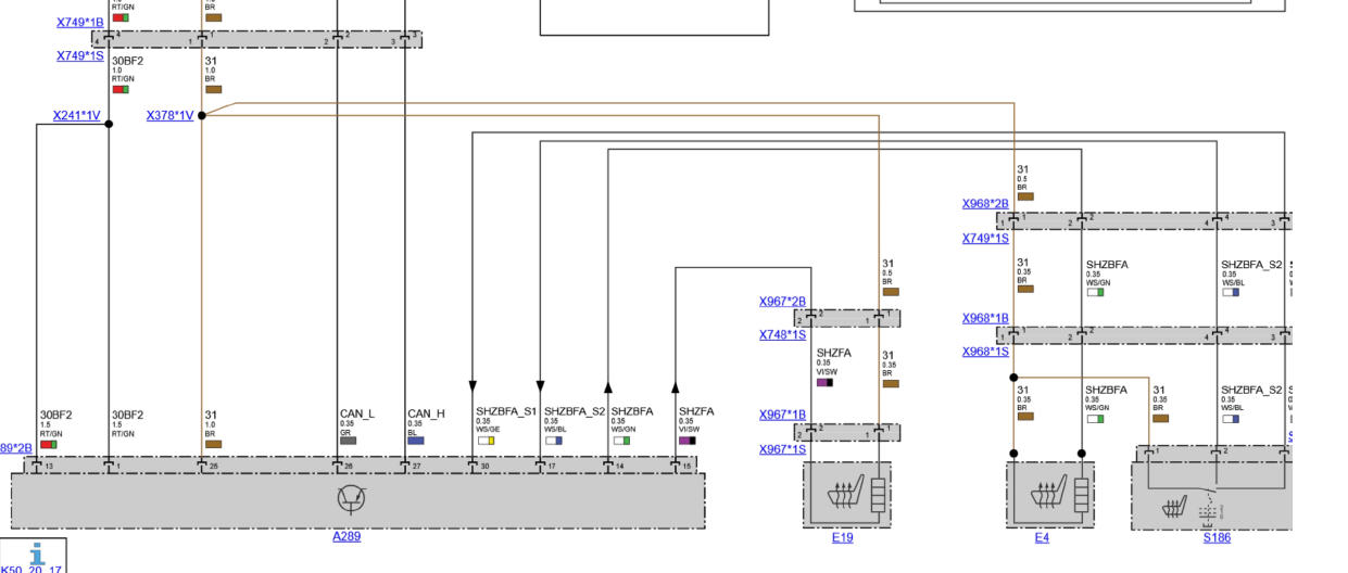

Also die Kabel, die ich besorgen muss, sind CAN-L und CAN-H + 30BF2, DE 12v
unter Verschluss
Y 31, die geerdet sind.
ist das richtig??
unter Verschluss
ist das richtig??
Yes..
12V
GND
CAN-
CAN+
Be sure 12V is connecting only with ignition power.. not 12V direct from battery because will drain battery

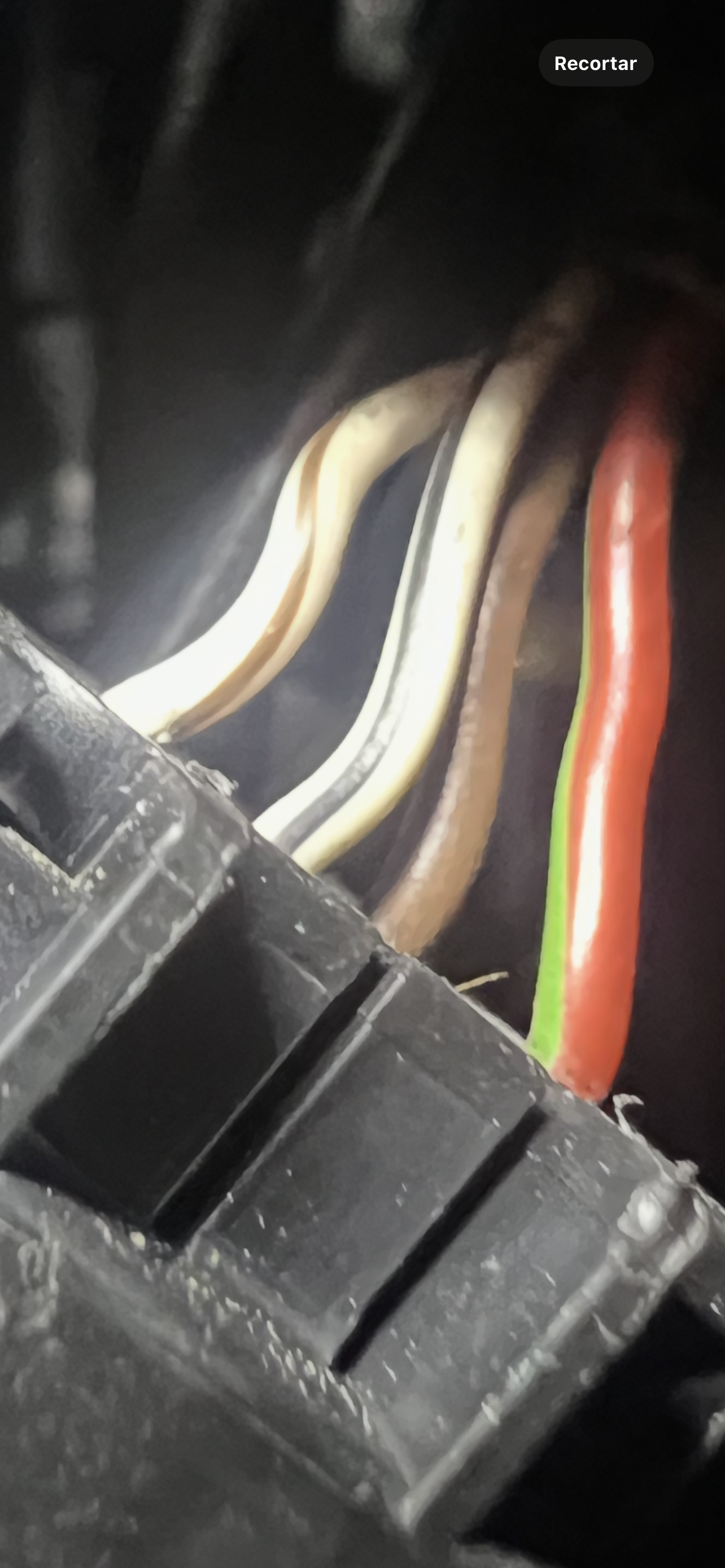

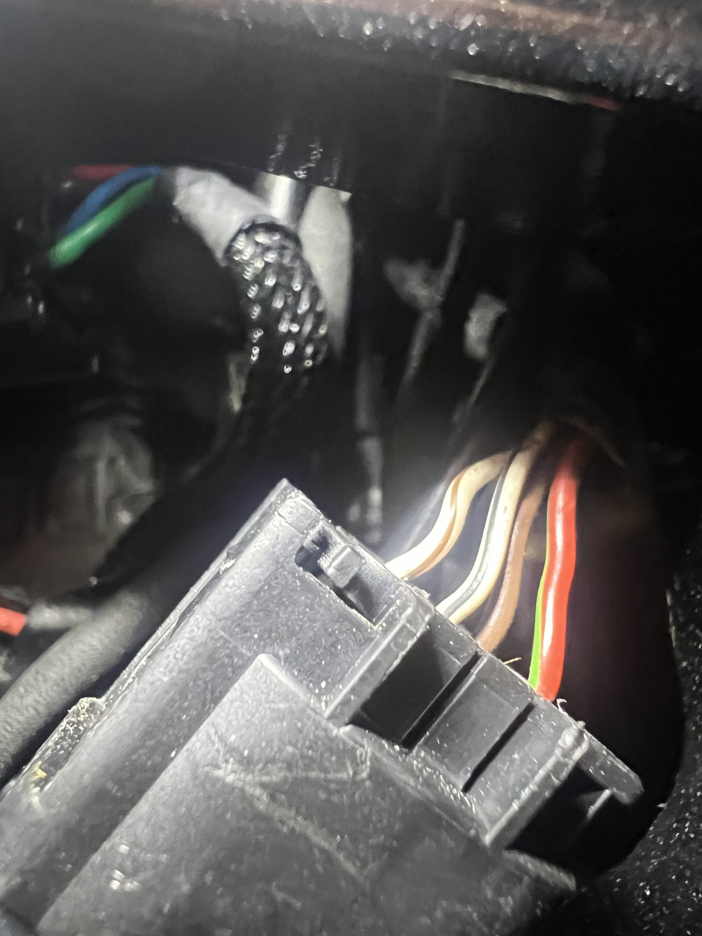

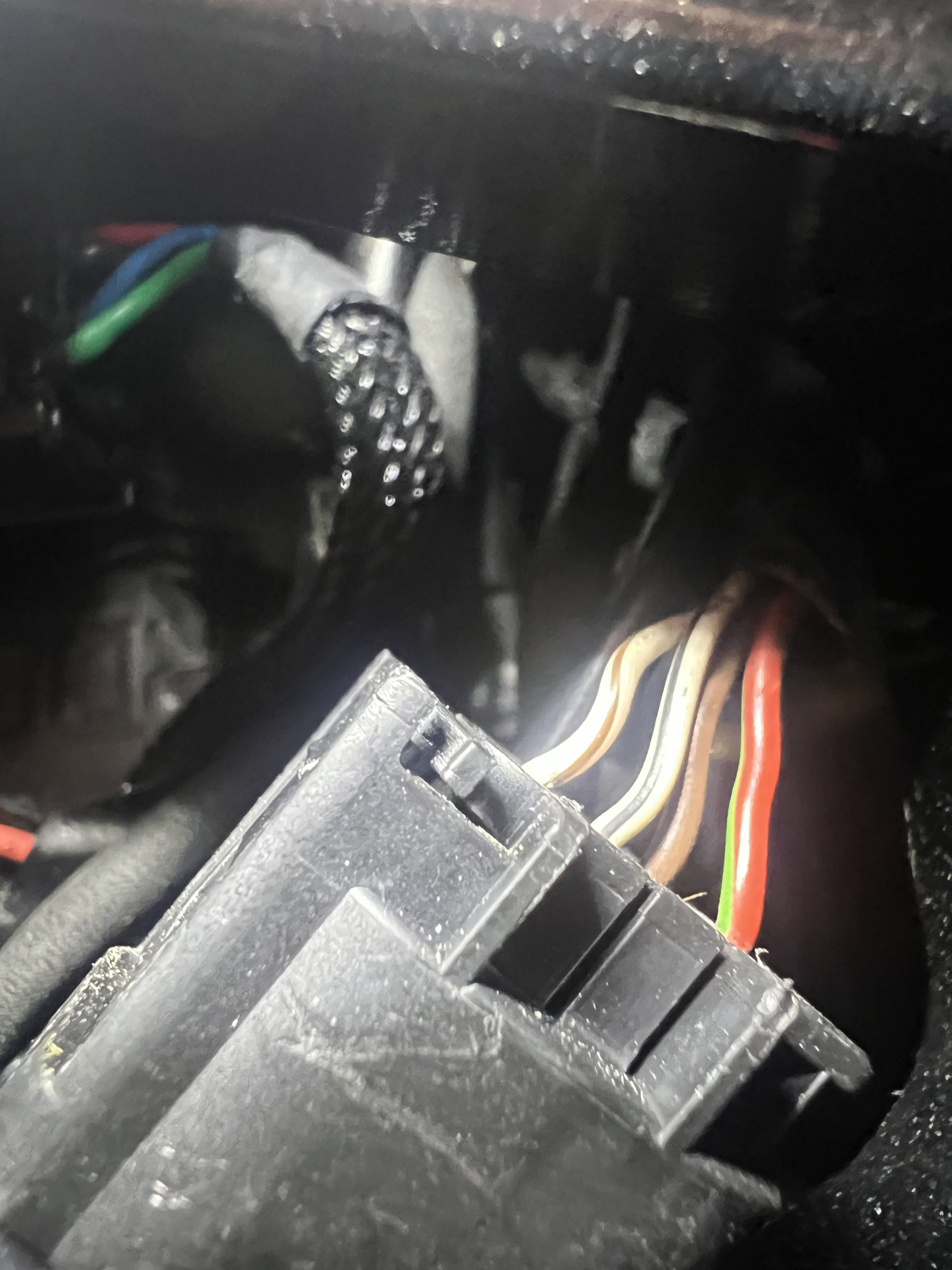

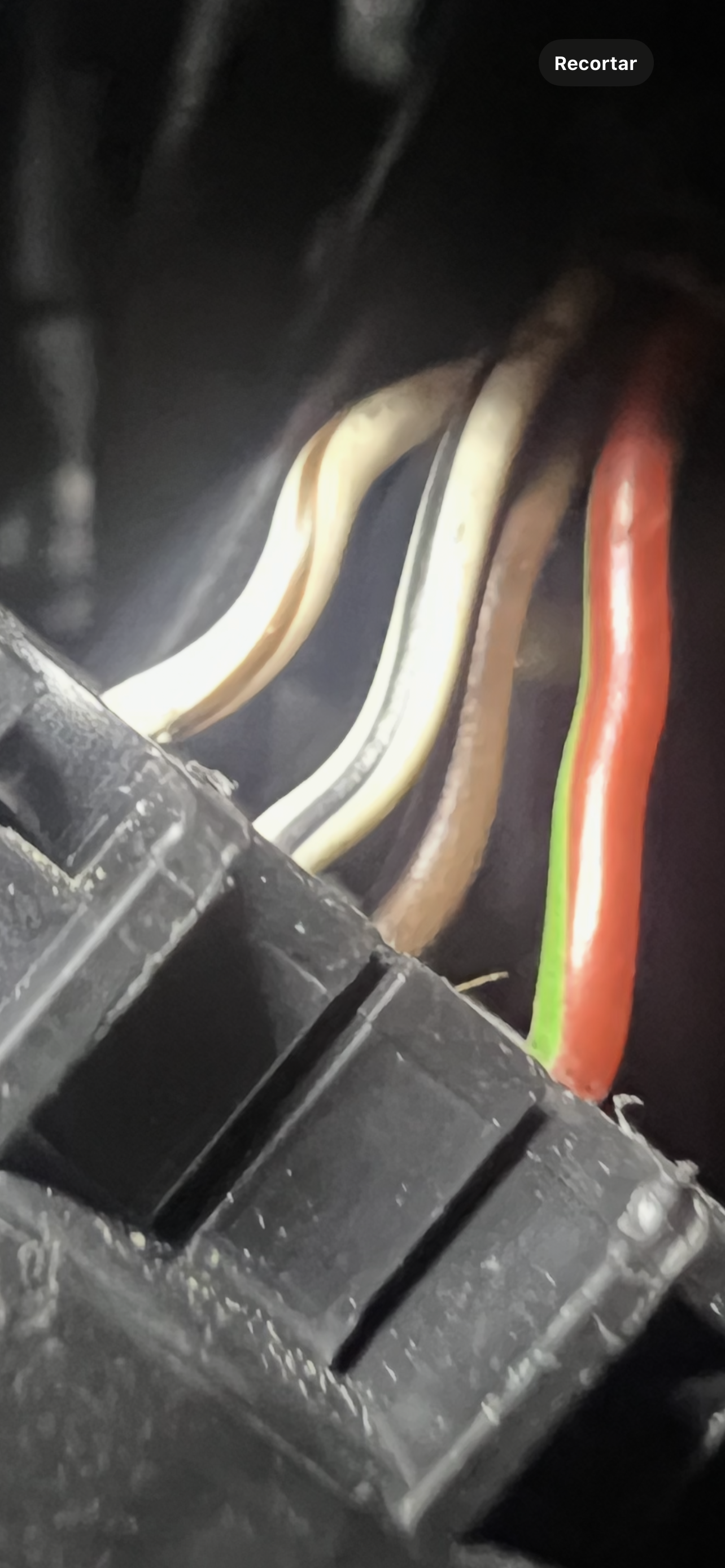

Für die Schlauen da draußen: Ich möchte wissen, welches auf diesem Foto CAN-H und welches CAN-L ist. Es stammt von einer 1200 GS Adventure von 2017.
Sub01977
Sub01977
07.07.2025
16
Madrid España
BMW R 1200 GS-LC ADVENTURE 2017
Weil ich davon ausgehe, dass Rot-Grün positiv und Braun negativ bzw. Masse ist

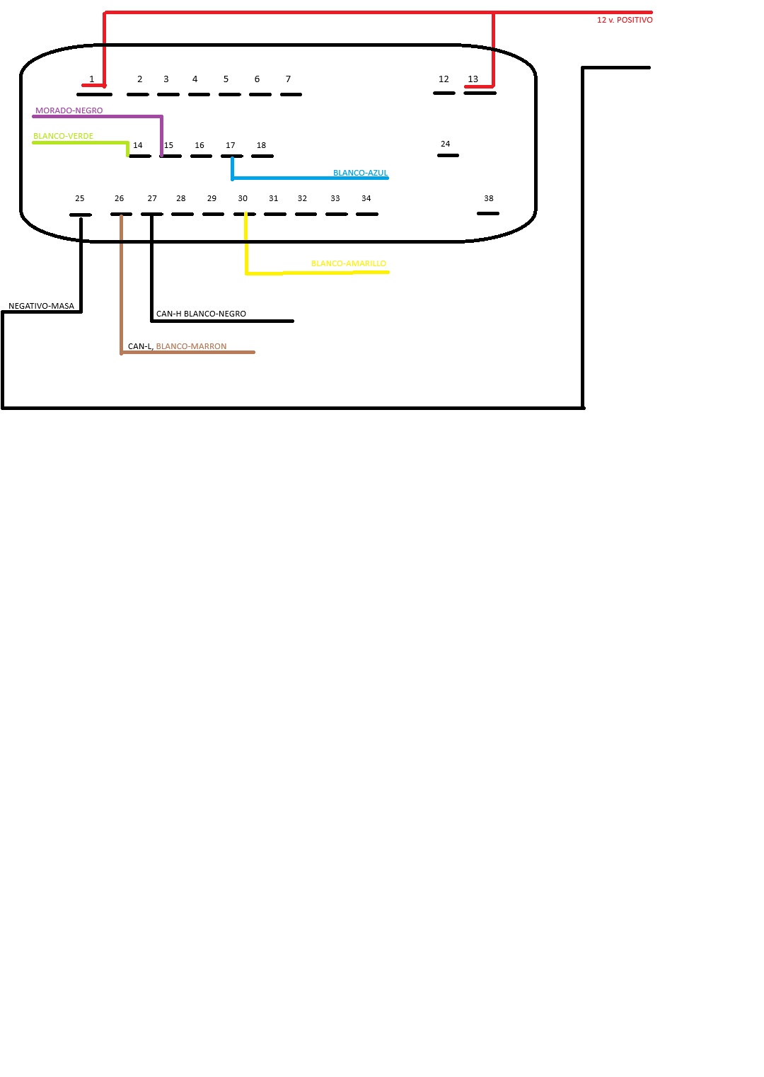

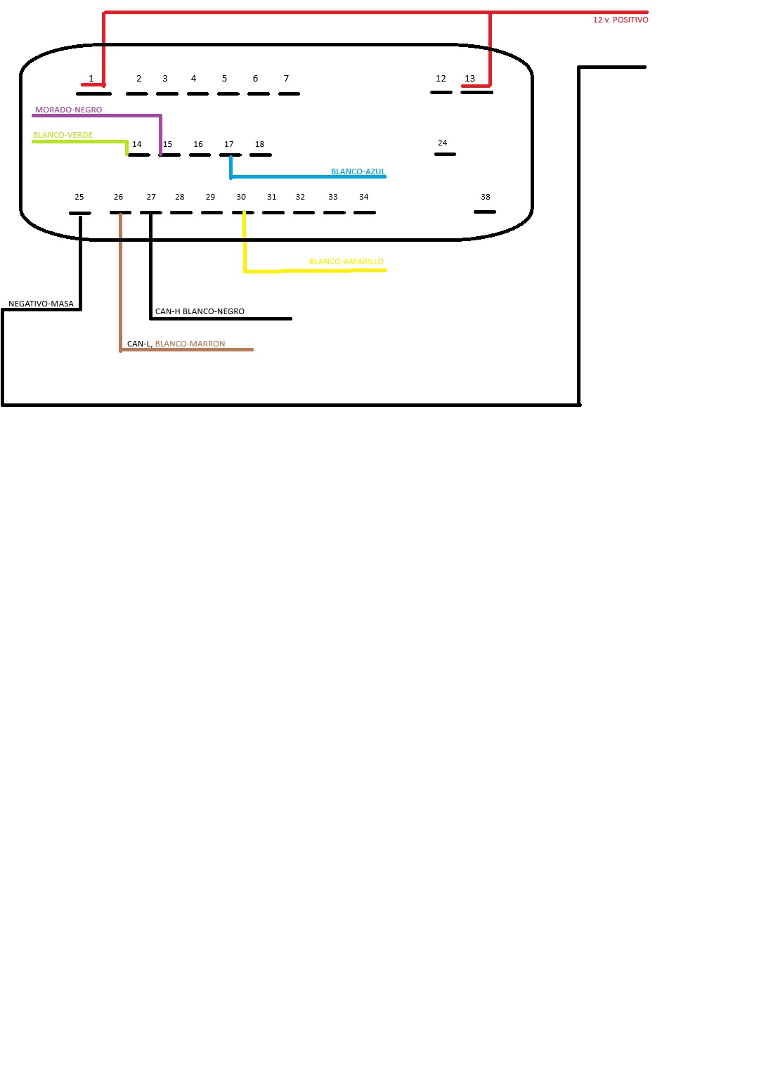

Guten Morgen alle, ich würde gerne wissen, ob das Schema, das ich gemacht habe, mit den Kabeln und ihren Klemmen korrekt ist, aber nichts, wenn die Nummer der Einheit mit den Kabeln übereinstimmt.

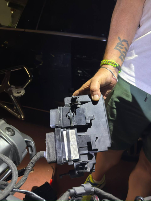

Hallo, ich habe es geschafft, die Heizung und die Originalsitze in meiner BMW R 1200 GS LC Adventure 2017 zu installieren. Das Schwierigste war, die Steuereinheit zu verstecken. Ich kaufte es bei eBay für eine 1250 und installierte es in der Batteriebox, neben der Lichtsteuerung. Ich habe es von einem Remote-Techniker aus Valencia, Spanien eingerichtet. Ich habe die ursprüngliche BMW-Installation gekauft, sie mit dem Motorrad verbunden und das CAN-Bus-Signal von der Telefonzentrale in der DRC gestohlen. Die Stromversorgung der Sitzsteuereinheit ist mit einem abschließbaren Positiv geschützt.

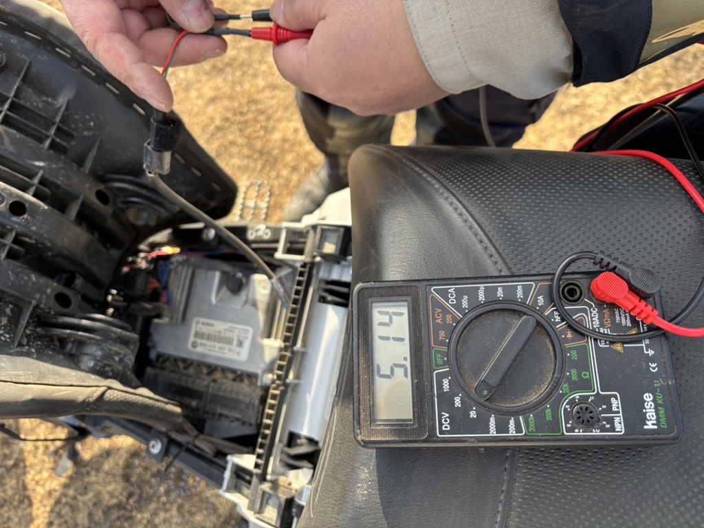

Ich habe mehrere Nachrichten mit Fragen erhalten und beantworte sie hier.

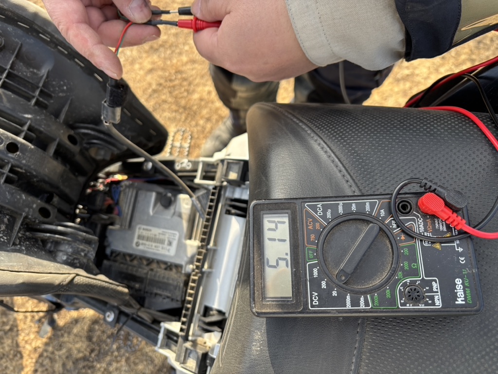

(1) Bei meinen Messungen an der R1250GS Modelljahr 2022 mit werkseitiger Sitzheizung konnte ich feststellen, dass auch bei ausgeschalteter Heizung ein Strom von ca. 5 V floss.
(2) Es ist noch nicht möglich, die Sitzheizung mit einem einzigen Tastendruck ein- und auszuschalten, wie dies bei Fahrzeugen mit werkseitiger Sitzheizung der Fall ist.
(3) Ich konnte die SWFL- und CAFD-Daten des in der R1200GS verbauten FSA-Moduls nicht flashen (aktualisieren).
Wenn Sie eines dieser Probleme beheben konnten, posten Sie es bitte hier, damit ich die Informationen weitergeben kann.
Volt ist die Einheit für Spannung. Ohne den Widerstand zu kennen lässt sich nicht sagen wieviel Strom da fließt.

1. Ich habe den Strom bei ausgeschalteten Sitzen nicht gemessen, aber beim 1250 mit Sitzheizung ist es so, dass immer Strom fließt. Ich habe es beim 1250 eines Freundes überprüft, aber die Sitze heizen nicht auf, wenn man den Schalter drückt, weshalb ich den Pluspol gesperrt habe.

Dies sind die Ergebnisse von Messungen mit einem Testgerät.
Die Fotos wurden an einer R1250GS (Modelljahr 2021) bei laufendem Motor und ausgeschalteter Sitzheizung aufgenommen.
Ich bin kein Elektroingenieur und kenne daher die Details nicht.
Ich habe Google Übersetzer verwendet.
Ich bin Elektroingenieur und so wie ich das sehe hast Du die Sitzheizung ausgesteckt und misst dann an der offenen Leitung die Spannung. Diese Messung ohne Last ist relativ wertlos. Du solltest mal die Spannung messen wenn die Sitzheizung angeschlossen ist.
