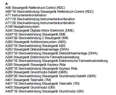

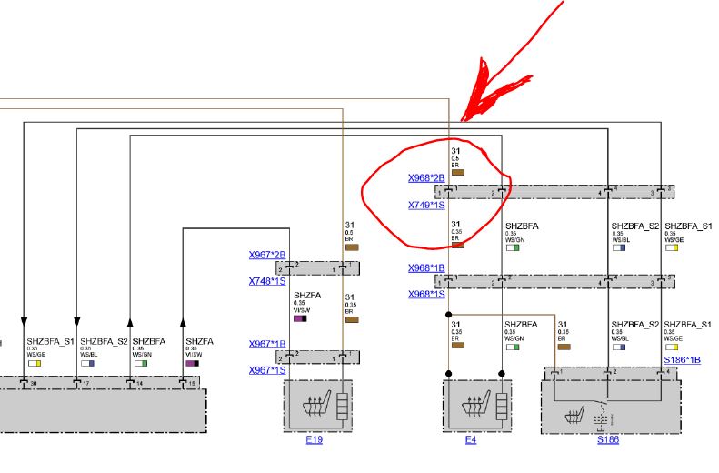

Ich habe auch gedacht, das es so einfach wäre, ist es aber leider nicht. Heute habe ich mir die Schaltpläne nochmal genauer angesehen.
Die Griffe hängen an dem Grundmodul A405. Das ist das Steuergerät das beim Motorrad alles Mögliche steuert wie Licht, Blinker, Hupe ....
Die Sitzheizung hat aber wohl ein eigenes Steuergerät das seine Befehle über CAN Bus bekommt. Dieses hat die Nummer A289 und heißt laut der BMW Liste Grundmodul Satellit. Also wohl ein entfernter Zusatz zum Grundmodul.
Das Grundmodul A405 sitzt irgendwo vor der Batterie
Das Zusatzmodul A289 sitzt weiter vorne unter dem Tank
Man muss also das Steuergerät A289 auch noch nachrüsten wenn man das original haben will.
Nur für die Sitzheizung hat das Ding allerdings einen großen Stecker. Es könnte also auch sein, dass dieses Modul noch andere Sachen kann und sowieso bei jedem Motorrad als Teil des Grundmoduls verbaut ist. Dagegen spricht aber, dass ich das in keinem der anderen Schaltpläne gefunden habe.

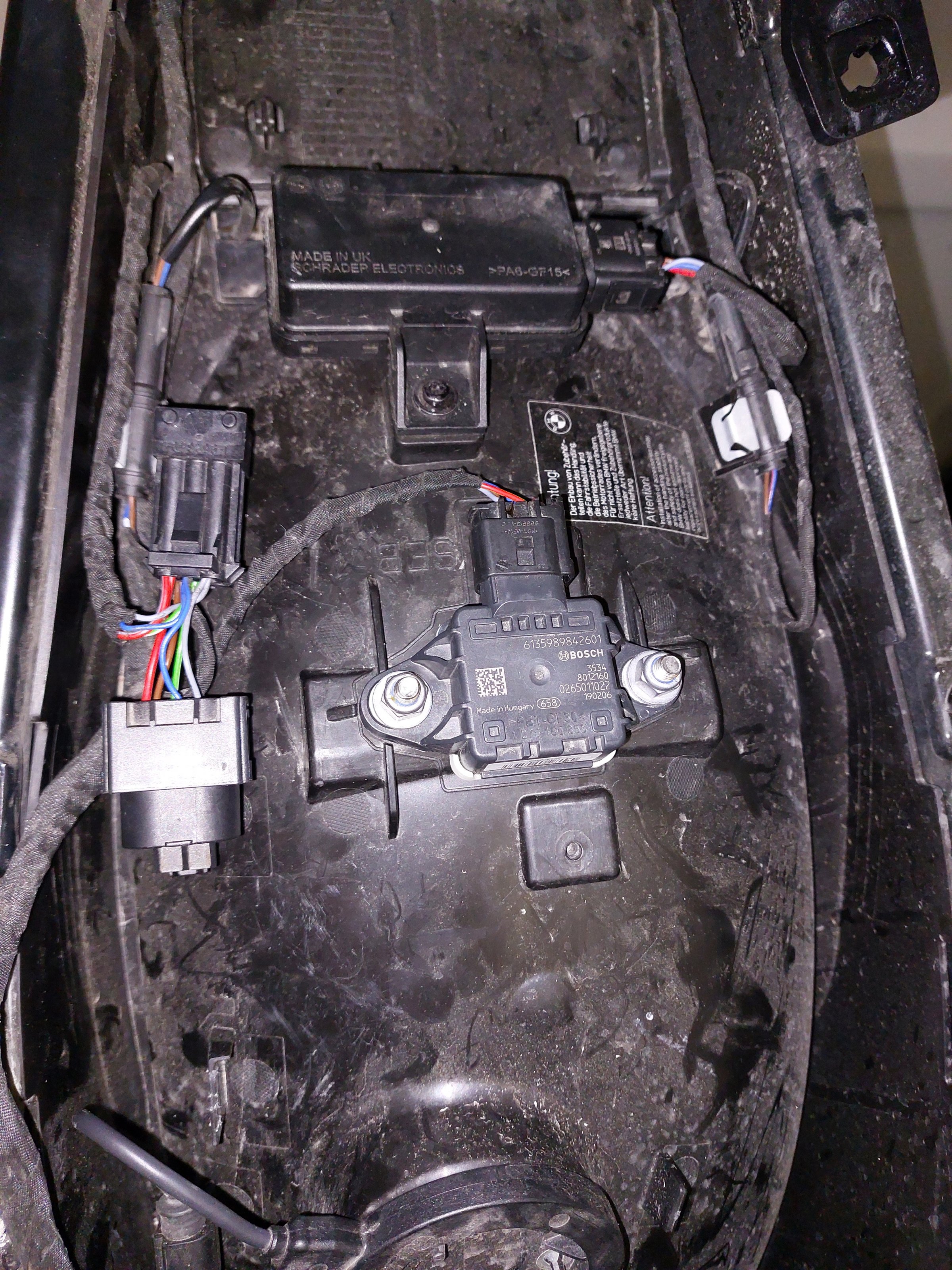

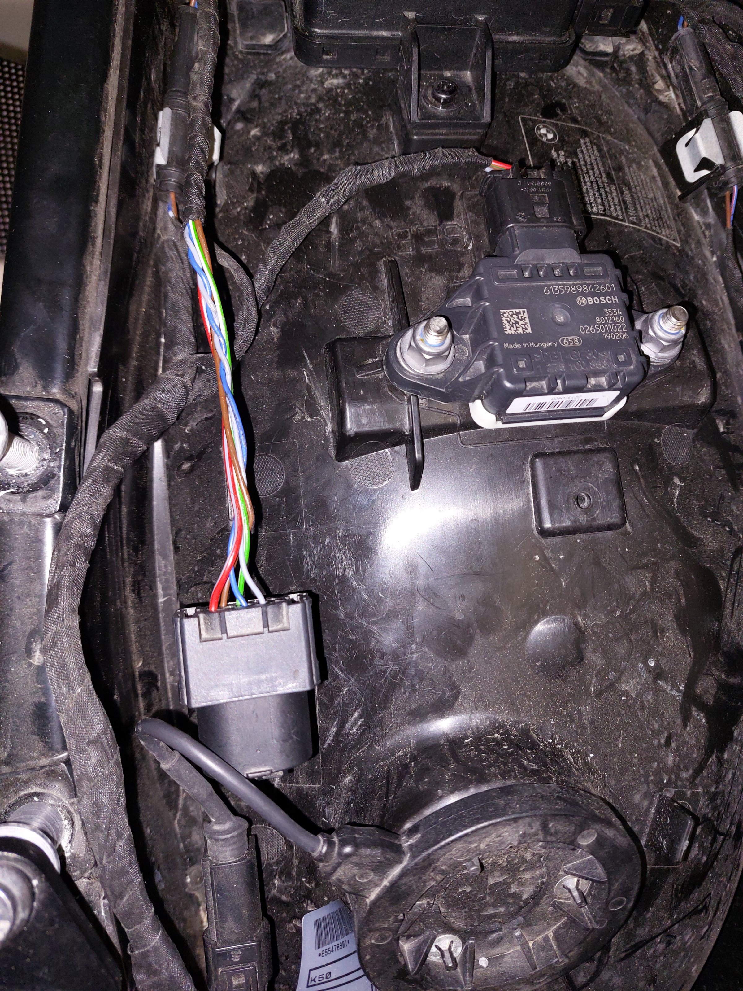

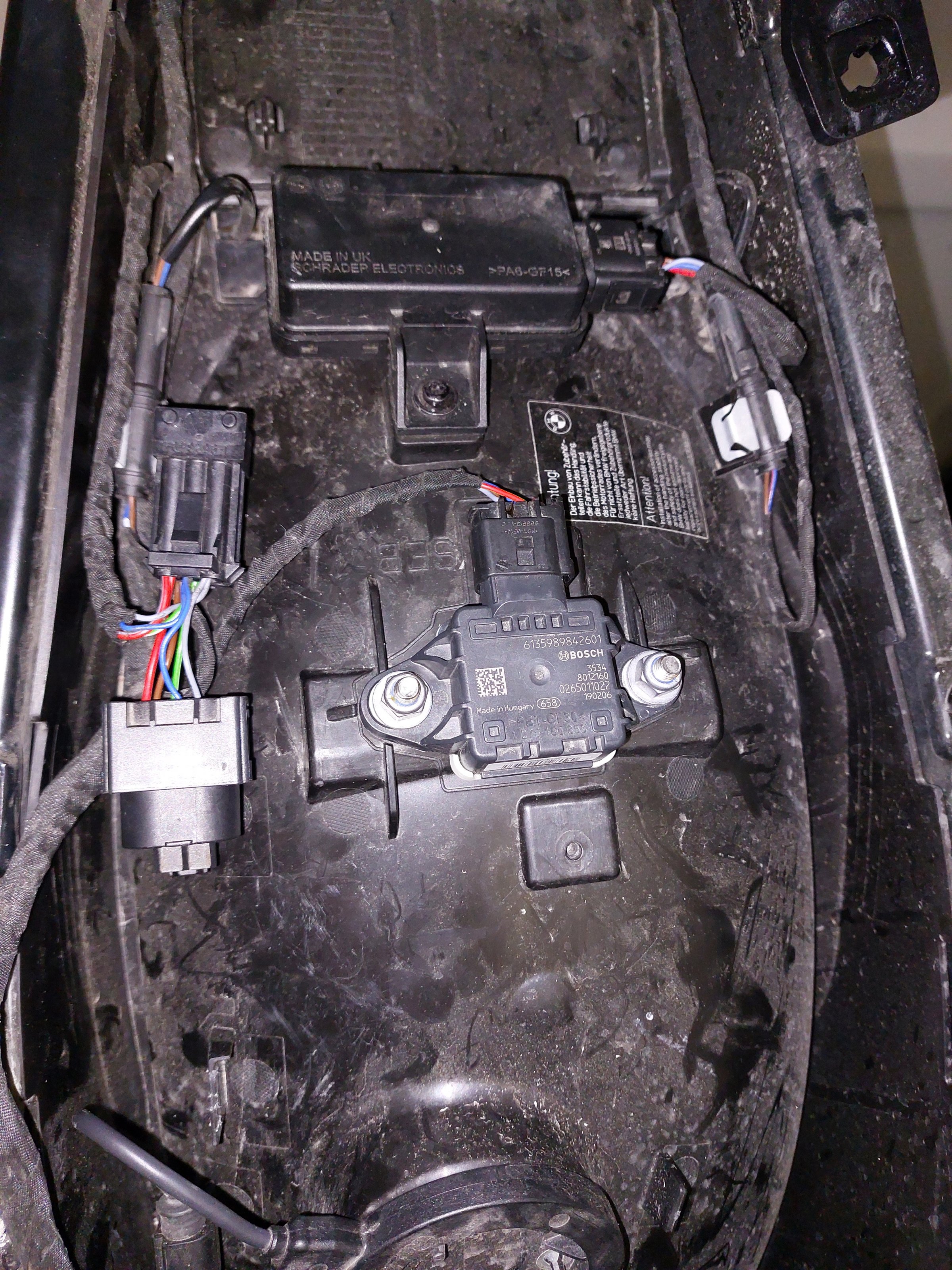

Servus Jungs ,
hab Heute mal an meiner 1250 Bj.2019 wo es Serienmäßig keine Sitzheizung gibt eine verbaut .
Habe ein Satellit Grundmodul an stelle des DWA angeschlossen , siehe da in der BU Software wird mir die X_FSA angezeigt . Habe in der X_KOMBI3 die Sitzheizung aktiv geschalten , im Display wurde das Sitzheizungsmodul sichtbar .
Habe eine Amperezange an die Sitzheizung geklemmt , da wir im Stand bei Leerlauf ein PWM Signal geschalten , kann leider nicht fahren und testen da ich kein Hinterrad drin ist .
Aber ich konnte mit ändern am Drehrad im Display die Stufen verändern und die Amperezange zeigte auch Veränderungen an .
Wenn ich alles verbaut habe und wieder fahren kann , werde ich es versuchen zu Dokumentieren und natürlich mit Fotos einstellen .
Hoffung für die GS 2019-2020 für eine Original Sitzheizung .
Kosten : Satelitte Grundmodul im Ebay 200.- / Kabelsatz im Ebay 90.- / Sitz von Wunderlich in Ebay 400.-
sollte einer schon solch ein umbau durchgeführt haben , melde dich bitte um sich austauschen zu können , könnte mir helfen .
Danke.

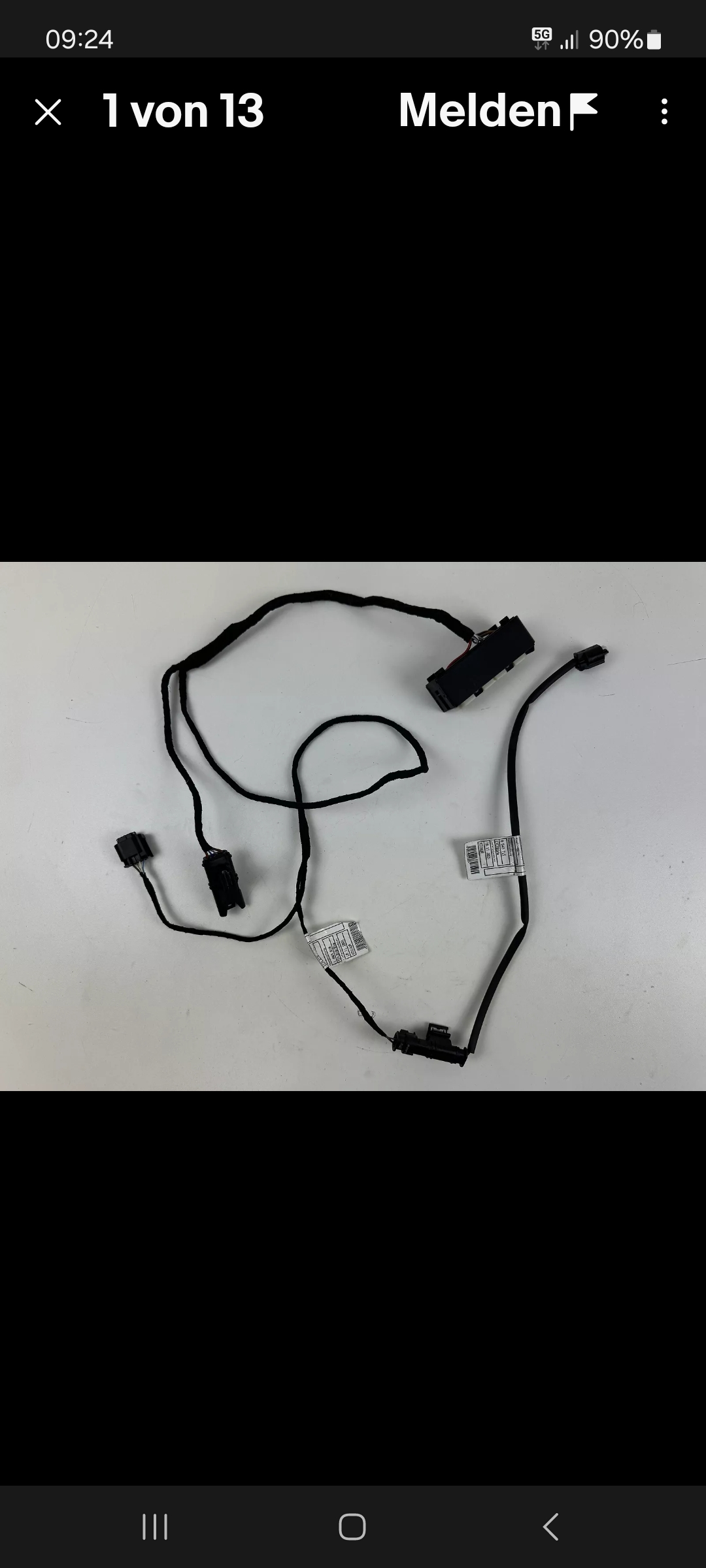

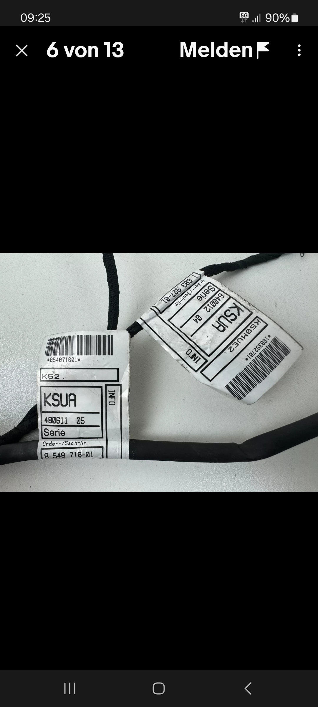

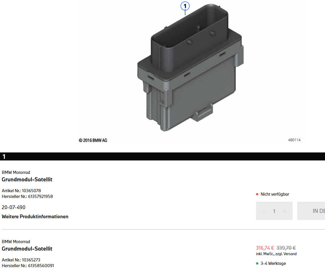

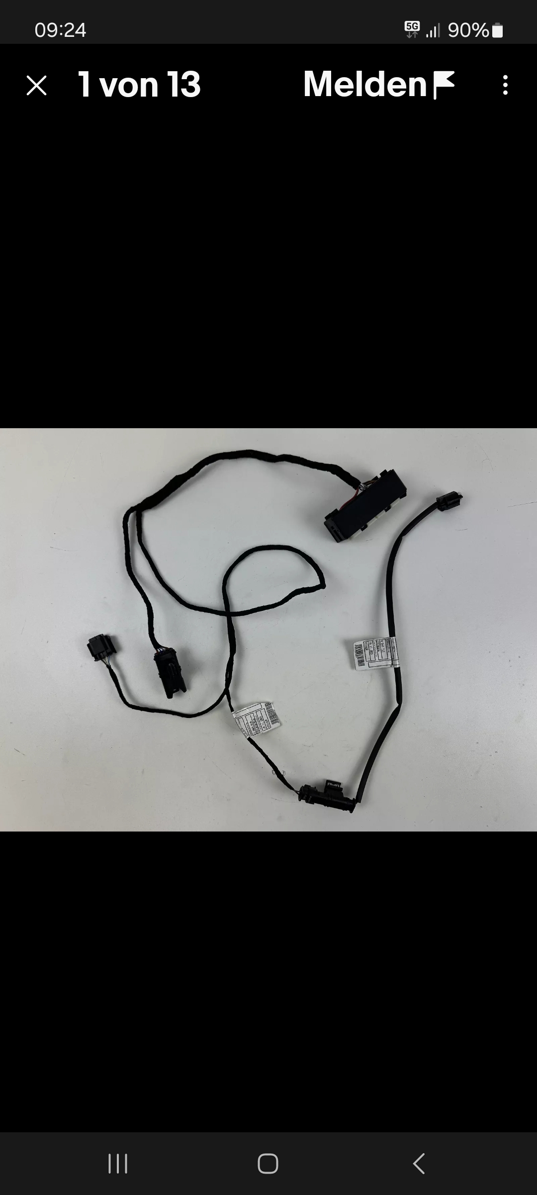

Hallo.

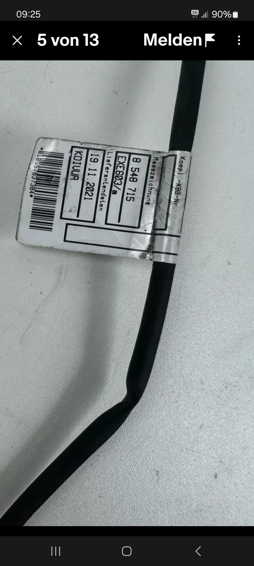

ich habe es bisher an meiner 2019 GSA mit EZ HexCan gelöst, will aber die original Steuerung. Satelite Modul und die 2 Kabel zu den Sitzbänken (61128548716 und 61127688147) hab ich schon. Jetzt benötige ich noch das/die Kabel zum Satellite Modul.
@R1250GS2023 weist du welche Kabel ich da noch brauche?
Laut Teilezeichnung von Leebmann sind das 2: 61125A88079 und/oder 61121683927
Danke und LG Frank

Hallo.
Danke und LG Frank
Die hab ich von Ebay gekauft , aus Polen .

und Dankeschön.
Das Satellite Modul hab ich recht günstig bekommen. Jetzt muss ich nur noch abwarten, bis die Kabel mal angeboten werden.
Hast du es jetzt schon fahren können und getestet, ob es funktioniert/heizt?
LG Frank

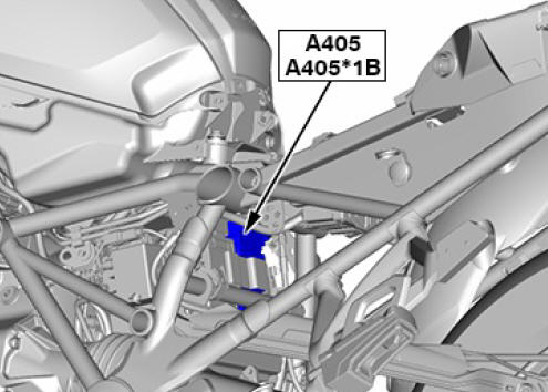

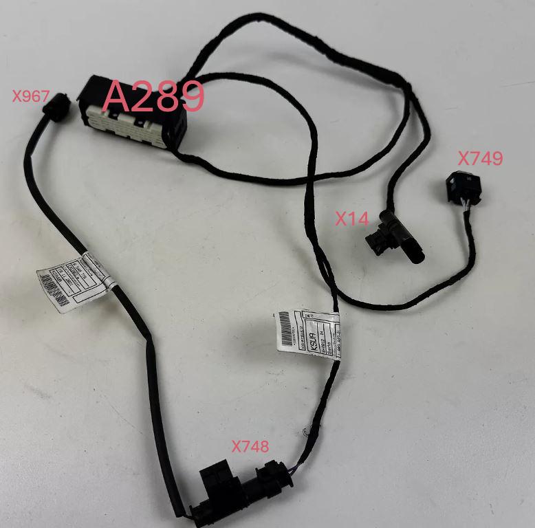

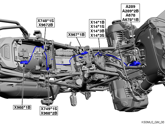

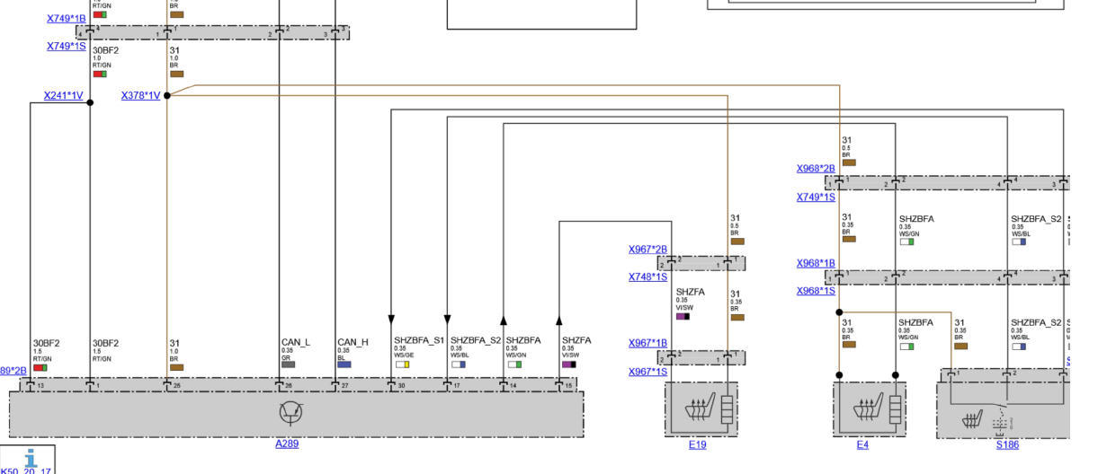

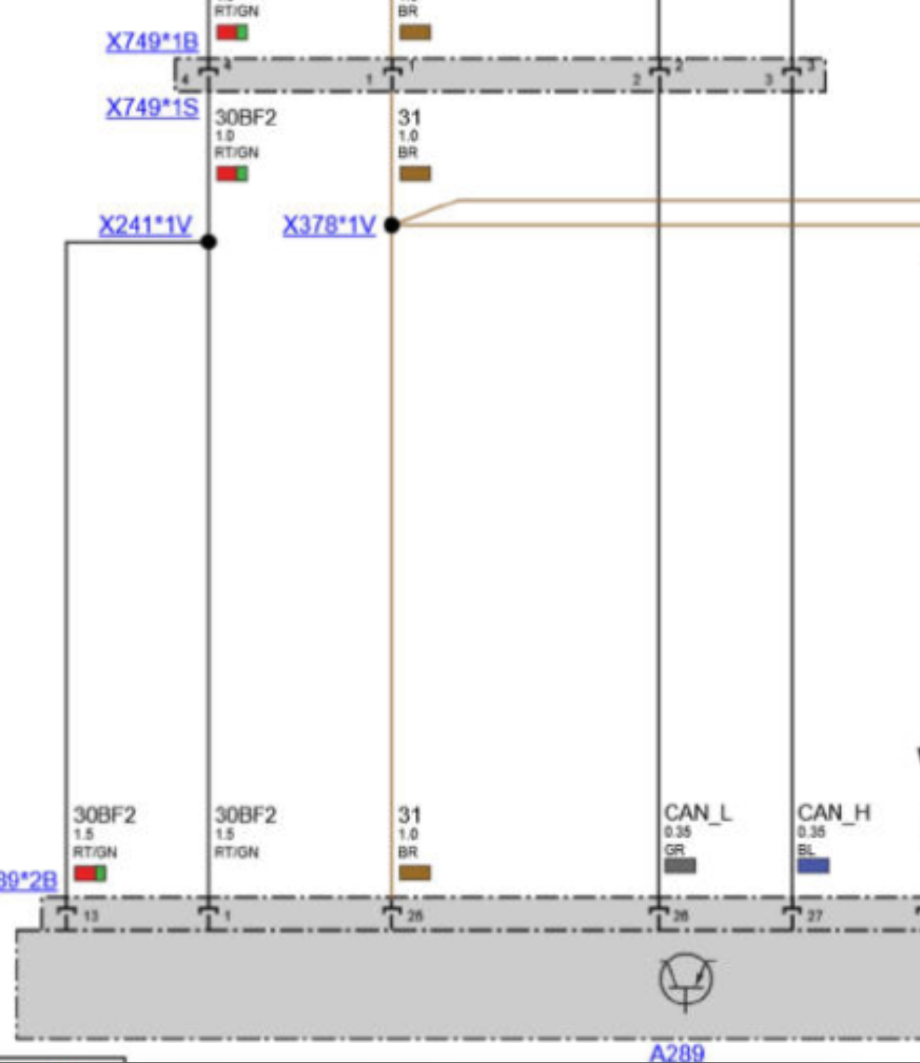

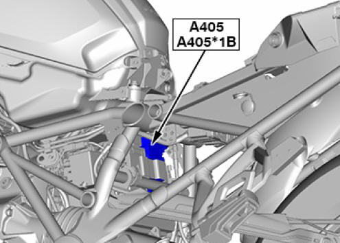

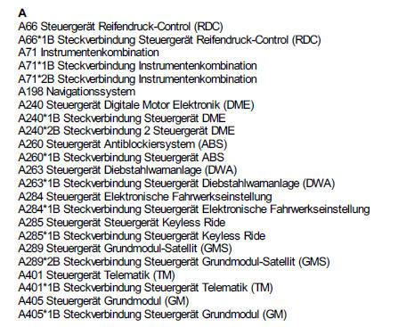

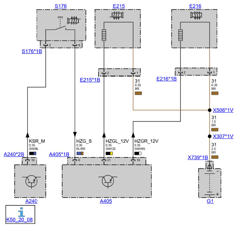

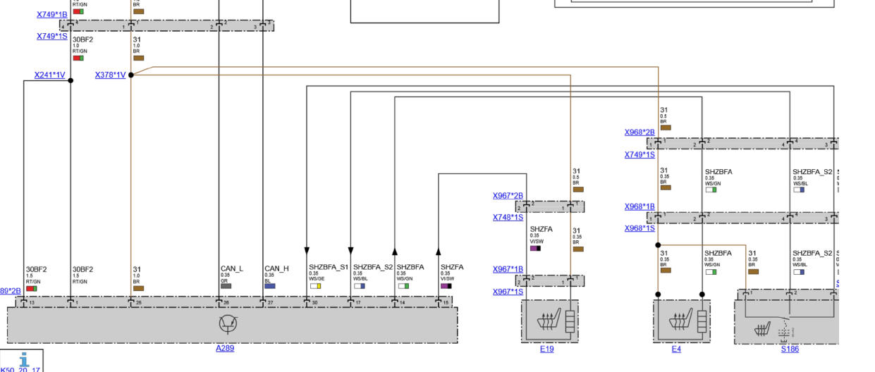

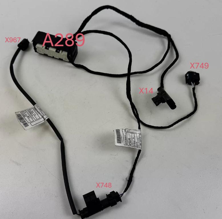

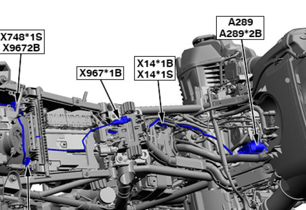

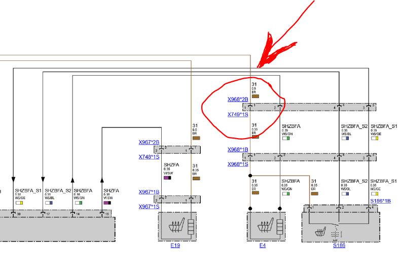

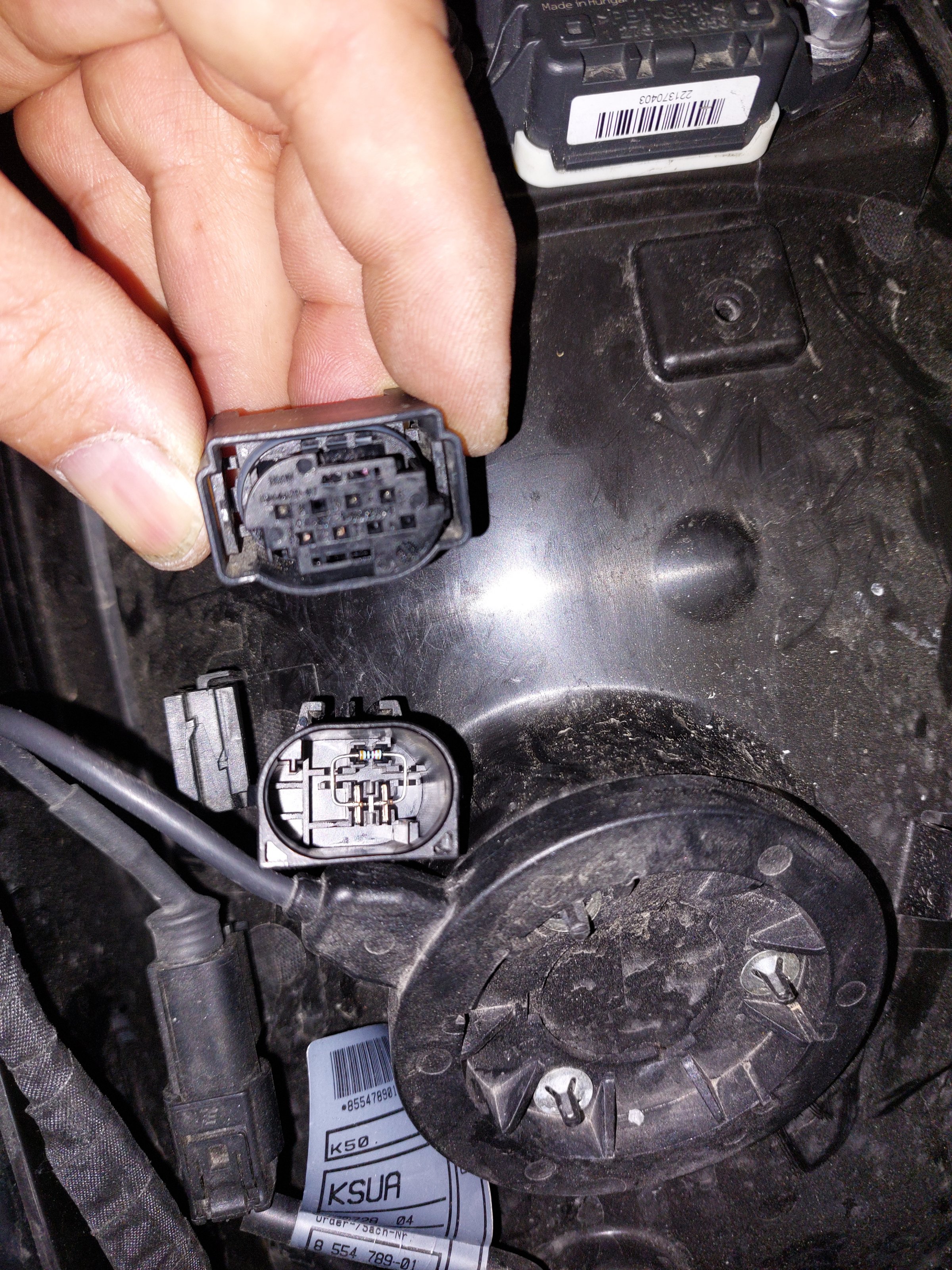

Hallo zusammen.
weis jemand wo die Stecker-Buchse X749*1B zu finden ist?
LG Frank

Laut dem Stromlaufplan gibt es den X749*1b hier:
Die Steckerbuchse müsste es mindestens bei den MÜ Modellen geben?
Ich würde gerne bei meiner 2019er nachschauen, ob es den dort schon gibt?

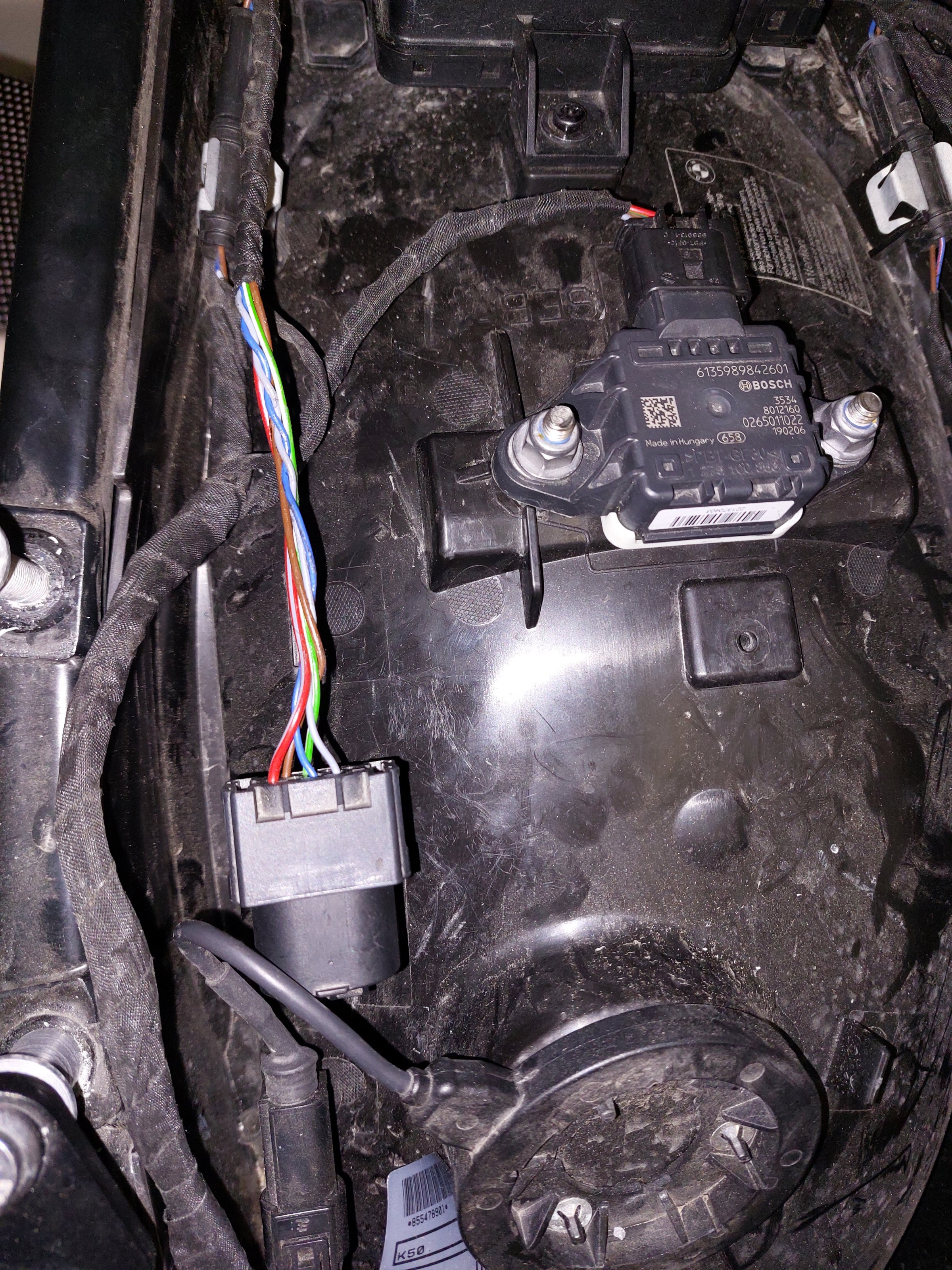

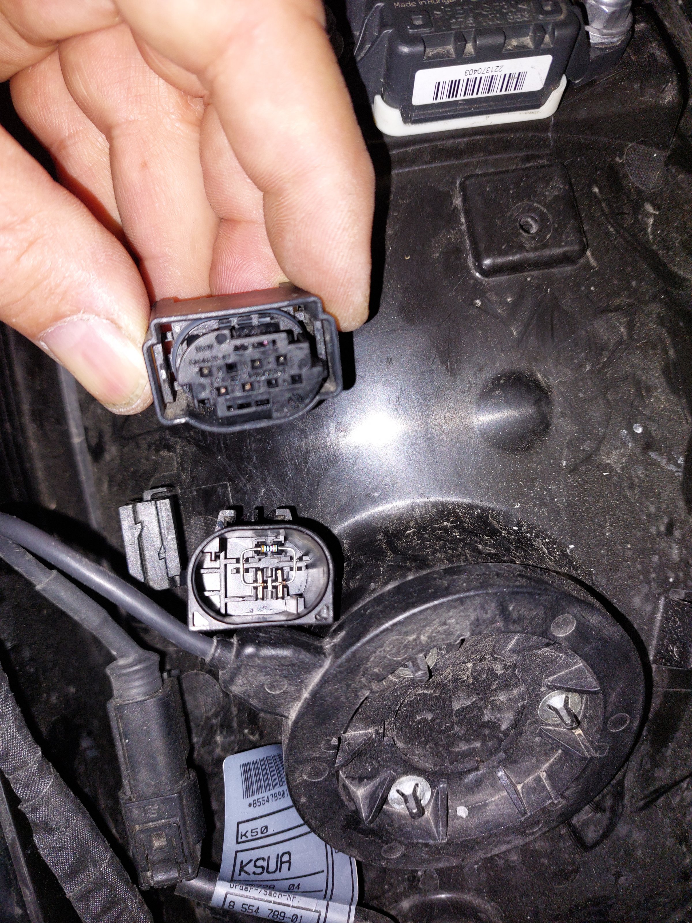

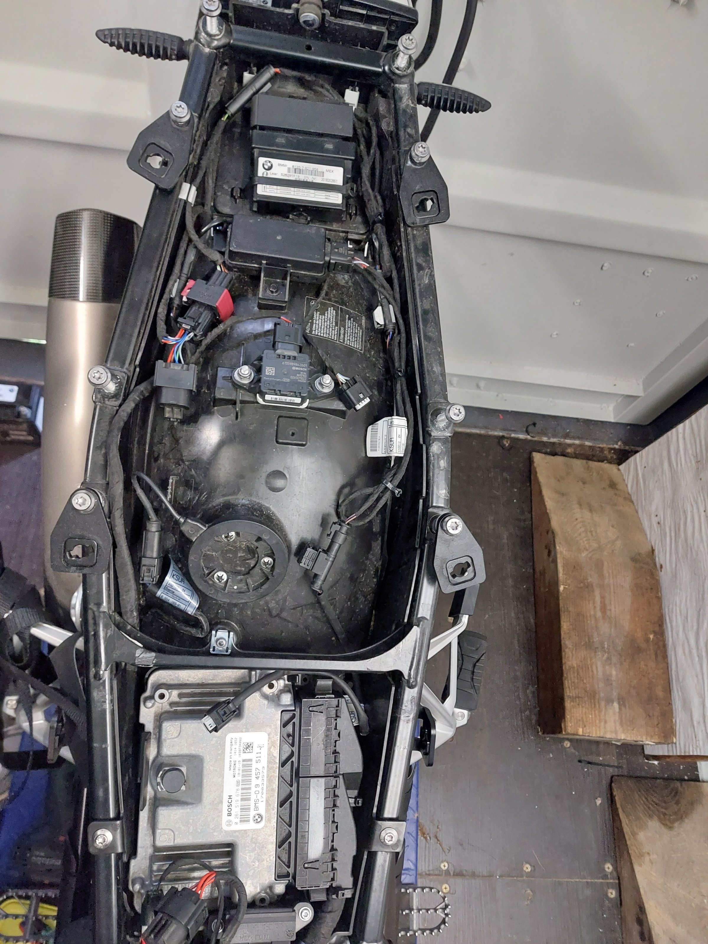

Meines Wissen , ist erst bei der R1250GS Ab Baujahr 2021 das Satellit Grundmodul verbaut , somit haben die 2019 - 2020 , den Kabelbaum nicht verbaut.
Meine hat das Grundmodul und den Kabelbaum nicht verbaut , es ist auch die Aussparung für das Grundmodul nicht gegeben , deshalb Spar Dir den Tank abzubauen.
Das Grundmodul hat da keinen Platz , deshalb verbaut ich es an der Stelle wo eigentlich die DWA Diebstahlwarnanlage ist , unter dem Sozius im Heck .
Der Kabelbaum für die DWA ist mit AbschlussWiderstand vorhanden , bei der 2019.
Ich habe keine DWA und somit hab ich es da Angeschlossen.

Danke dir. Dann Spar ich mir das mit dem Tank Ausbau. Ist ja doch ein enormer Aufwand.
Das wäre auch mein Plan-B gewesen, wenn der Stecker X749*1b nicht vorhanden ist.
Und das mit „zuwenig Platz“ neben dem ABS Modul habe ich inzwischen auch gelesen.
Es wäre also unterm Strich eh auf den Einbau im Heck rausgelaufen.
LG Frank

So sieht es bei mir aus , Achtung den AbschlussWiderstand nicht weglassen.
LG Reinhard
Danke Reinhard, schaut professionell aus.
Ich frage mich gerade: muss der Abschlusswiderstand sein? Oder würde es reichen, das Satelliten Modul als letztes an den Bus statt der DWA anzuschließen?
Meine Theorie: Wenn an das Kabel die DWA angeschlossen wird, entfällt der Widerstand ja auch, oder? Eventuell ist in der DWA der Widerstand zwischen Can H/L integriert? Oder ist der nur vorhanden, wenn keine DWA verbaut ist, damit der CAN Bus keine Störungen bekommt?
Ich hab etwas zum CAN Bus gelesen, und dort wird geschrieben, dass der Widerstand Pflicht ist. Aber ich kenne mich da zu wenig aus.
LG Frank
R1250GS2023
R1250GS2023
25.12.2023
68
93049 Regensburg
R1250 GS 2019
Der Widerstand wird benötigt um die Telegramm/Nachrichten/Befehle die von den einzelnen Steuergeräten untereinander gesendet werden , zu löschen .
Werden diese CANBUS Nachrichten nicht gelöscht , geht der Bus nach einer gewissen Zeit auf Störung.
Da das Satellit Grundmodul , bei den 2020 ziger Modellen mittig im Bussystem verbaut ist , denke ich das kein Abschlusswiderstand im Grundmodul vorhanden ist .
