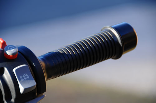

Hallo GS Treiber,
hab bei mir die Schrumpfschlauchvariante von Conr.. montiert. Ist ganz brauchbar, zumindest sind die Griffe jetzt nicht mehr so klebrig. Hab ein Bild angehängt damit ihr das Endprodukt sehen könnt.

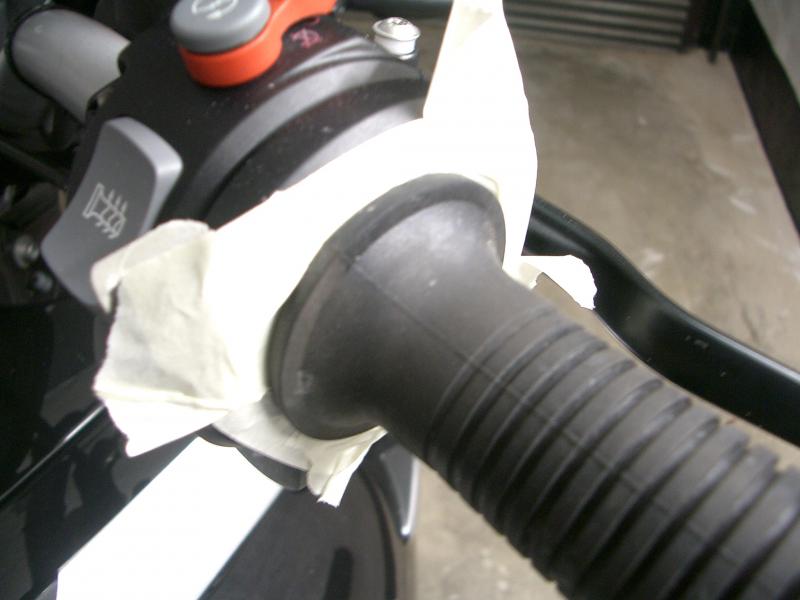

nachdem ich schon eine Weile hier mitlese, möchte ich mich zunächst bei philofax für die tolle Anleitung bedanken.
Nachdem mir ständig die rechte Hand wegen des zu dünnen Griffes einschlief, habe ich die originalen, glatten Gummis gegen die dickeren, gerillten Griffgummis (wie im Beitrag beschrieben)der 1100er gewechselt.
Anbei einige Anmerkungen:
Die Griffgummis sind nur an der Armatur und am Lenkerende formschlüssig verspritzt.
Es ist kein Heizdraht bei der 12 GS '08 mehr verbaut sondern eine Heizfolie, die über dünne Stege (in Griff-Längsrichtung)auf dem Griff gehalten wird.
Der Austausch funktioniert problemlos, jedoch sollten die Lenkerenden (da wo die Originalgummis formschlüssig verspritzt waren) mir einem Dremel o.ä. rundgeschliffen werden.
Bei der Montage auf der Armaturenseite etwas PU-Dichtmasse (z.B. Scheibenkleber) um den Grundgriff auftragen und die mit Spiritus benetzten Gummis aufschieben. Danach am Lenkerende ebenfalls etwas PU-Dichtmasse zwischen Grundgriff und Griffgummi spritzen und aushärten lassen. Der PU Dichtstoff sorgt zum einen für eine Abdichtung, zum anderen für sicheren Halt. Der Umbau dauert ca. eine Stunde.

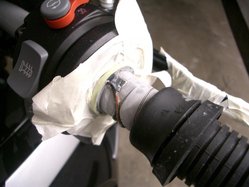

WICHTIGER NACHTRAG!
scheisse ist das kalt morgens .. und es wird auch nicht waermer, wenn man
einen defekten linken Heizgriff hat.
Ich habe mal den Griffgummi ein Stueck abgezogen um die Anschluesse der
Heizdraehte anzusehen, die sind noch intakt aber mit Gruenspan versehen.
Meine Idee, fuer spaetere Wechsel auf Kleber (und damit vollstaendigen
Feuchtigkeitsschutz) zu verzichten, ging nach hinten los.
Wer also wie ich, ohne Kleber / Dichtmittel die Gummis tauschte, sollte mal
nachsehen ob sich schon Feuchtigkeit sammelte und ggf. trocknen und dann
abdichten. Mal sehen wie ich die wieder zum Heizen kriege.
