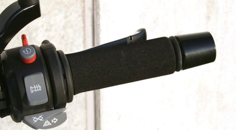

...habe auch die Griff-Puppies von Hornig seit einem Jahr drauf. Einfache Montage, preisgünstig, voll das Ergebnis das ich mir gewünscht hatte.

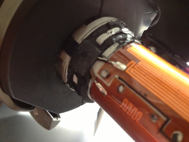

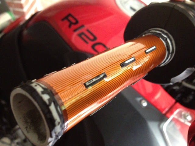

einige Info/Photos zum Wechseln der Griffe.
Meine R1200 GS ADV Bj. 04/2008 hat, wie auf den Photos zu erkennen, eine Heizfolie, die an einigen Stellen mit der Innenhülse - aus PU oder ähnlichem weichem Kunststoff ohne GF-Anteil - fixiert ist.
Also Obacht beim Auftrennen der alten Griffe.
Vorsichtiges Anschneiden mit scharfem Messer und anschließendes Aufreißen ist zwar mit etwas Mühe verbunden, beschädigt die Folie zumindest nicht. An den beiden Enden - und nur dort - sind die Griffe mit der Kunststoff-Innenhülse verklebt.
Anschließend also die Reste - so gut es geht - an den beiden Enden vorsichtig beseitigen.
Aufschieben unter Zuhilfenahme von etwas, also wirklich ganz wenig, Ballistol auf der Innenseite Griff sowie auf der Heizfolie und die Griffe aufschieben. Ging trotzdem recht mühevoll, dafür verdrehen sich die Griffe aber auch nicht.

Mit den Griff-Puppies von Hornig ist ein Schutz der vorhandenen Griffe gegeben, sie sind leicht zu montieren und zu entfernen. ...und sind genau das was ich gesucht hatte für meine großen Hände.
