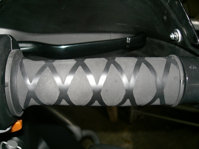

Smile
R1100GS Gummis + Schrumpfschlauch
So nun habe ich zusätzlich über die Griffe noch S-Schlauch gezogen und sie sind (für mich) nun noch bequemer:D
Mal sehen ob die Heizwirkung leidet, wenn es zu arg wird schneid ich den Schlauch halt wieder ab.

Ich benutze seit ein paar Jahren die "Handgriffverstärkung perforiert" von Boxer Design. Bisher gute Erfahrungen gemacht, auch wenn die Griffheizung an ist. Sind mit 20 Euro auch noch erschwinglich.

Ist Moosgummi mit einem Netzmaterial hinterlegt. Indirektes, matschiges Griffgefühl, für mich war das nichts.
So können die Geschmäcker verschieden sein.

Ich hab mir die Überzieher drüber gemacht und bin sehr zufrieden .....

Hallo ... ich habe die sogenannten "Griff Puppies" von Hornig. Montage ist mit einem Kompressor recht einfach !!

Hier das Einbauvideo: http://www.youtube.com/watch?feature=player_embedded&v=uqy5YMVoNNY
