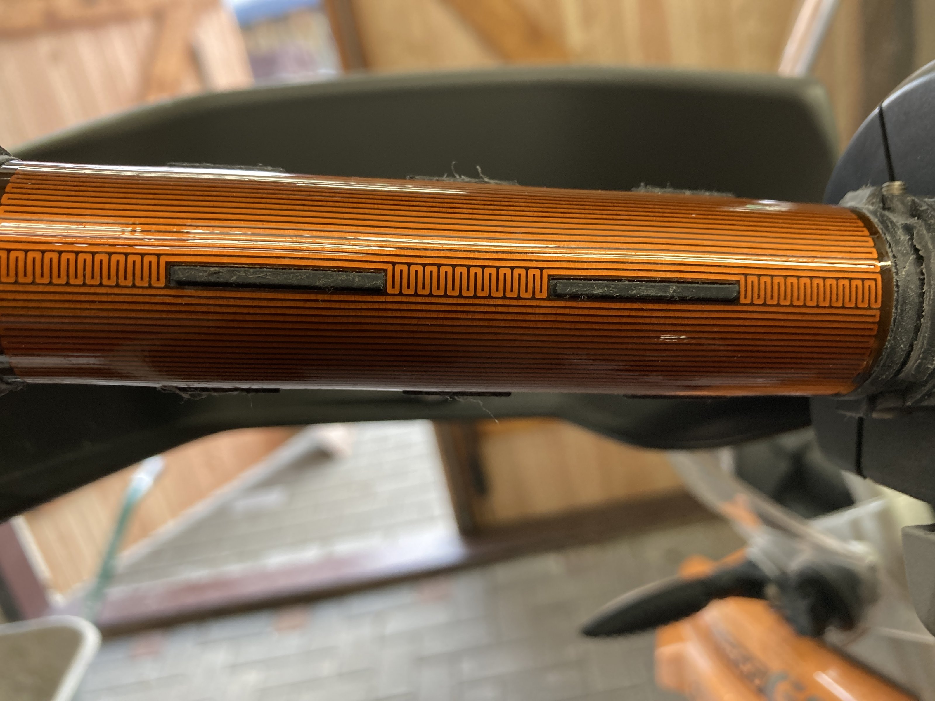

Ok - und nochmal hoch mit diesem Thema. Ausgangslage: an meiner TÜ-Rallye (2012) würde ich gern die Griffgummis ebenfalls erneuern, und zwar möglichst gegen die geriffelten der 11xx-Reihe, wobei das unwichtig für meine Frage ist. Wie das geht, steht hier ja mehrmals schon beschrieben. Die div. Überzüge sind für mich keine Option.
Kernpunkt ist das vooorsichtige Aufschneiden der alten Griffe mit einem Skalpell. Bei den "älteren" Ausführungen mit Heizdraht wird dokumentiert, daß der Draht im Kunststoffkörper eingesenkt in eine Rille ist. Somit muß das Skalpell wohl immer schön flach geführt werden, damit man nicht in eine Rille eintaucht und den Draht beschädigt. Das wäre so meine Interpretation dessen, was ich hier dazu gesenen habe.
Frage: wie empfiehlt es sich im Falle dieser Folie vorzugehen? Das sieht viel empfindlicher aus. Und dann noch die Verklebung... Ich weiß logischerweise nicht, was unter meinen Griffen zum Vorschein kommen wird - es scheint ja irgendwann von 2010 an zu wechseln.
Erfahrungsträger?
Moin, ich habe es ganz vorsichtig umgestülpt, ähnlich wie beim Kondom abrollen…
Wenn es nicht mehr weiterging mit einreissen des Gummis, habe ich mit dem Skalpell wieder in der Rissfuge nachgeholfen und den alten Griffgummi vorsichtig weiter gestülpt. Wenn der Anfang erstmal umgestülpt ist geht es eigentlich ganz leicht.
Immer im Hinterkopf behalten: Nicht zu tief schneiden, eher den Gummi reißen lassen.

Das heißt, der Griffgummi ist gar nicht so heftig mit der Lage darunter verklebt? Er lässt sich abrollen, weil er im Grunde nur haftet an der (glatten) Folie mit den heizleitungsbahnen darunter? Das wäre ja super.
Und klar, der Gummi soll ruhig reißen, ob ich ihn schneide oder er reißt freiwillig, ist ja wurscht.

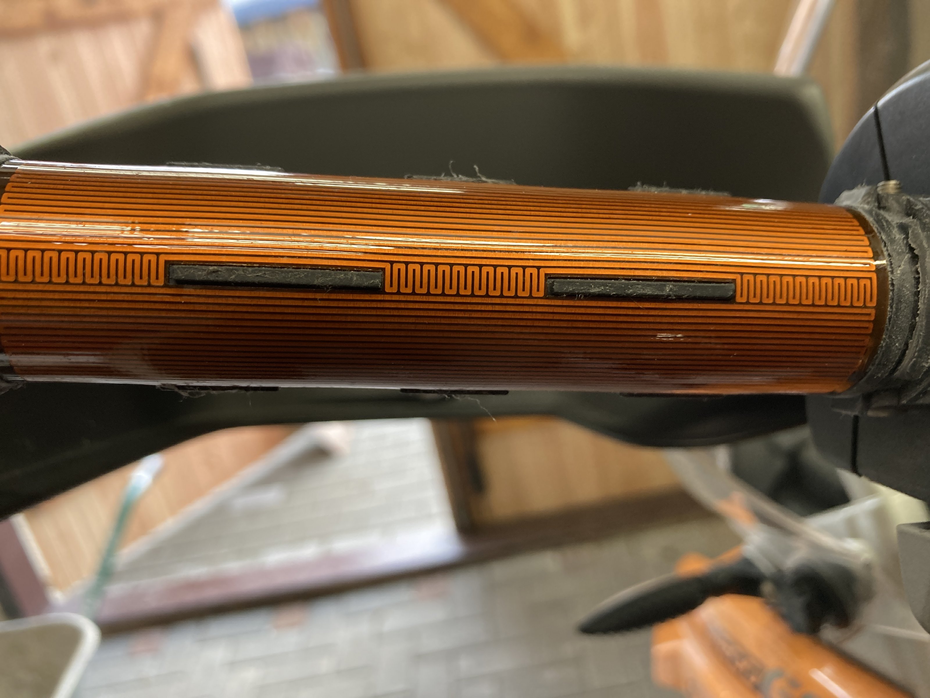

So wie ich das damals mitbekommen habe, haftet der Gummi gar nicht an der Folie selbst.
Auf dem Foto dass Du eingestellt hast, sieht man so schwarze Stege in gleichmässigen Abständen durch die Folie ragen.
Ich meine daran wäre das Äußere des Griffgummis mit dem Rest vergossen und liegt sonst nur auf der Folie auf.
Wie @Saggse schon schrieb: Im Prinzip am äußerten Rand des Griffes etwas einschneiden und dann wie eine Wurstpelle der Länge einreißen/abrollen.

Hier mein Bericht. Hat nicht geklappt, habe die Heizfolie beschädigt. :poop:!
Schade, ist die Folie nachgemessen tatsächlich beschädigt, das heißt unterbrochen? Kommt auf dem Bild gar nicht so eindeutig heraus. Flicken würde ich sie jetzt selber auch nicht wollen, obwohl das eventuell gehen könnte. Also dann - mein Beileid - ins Saure beißen.

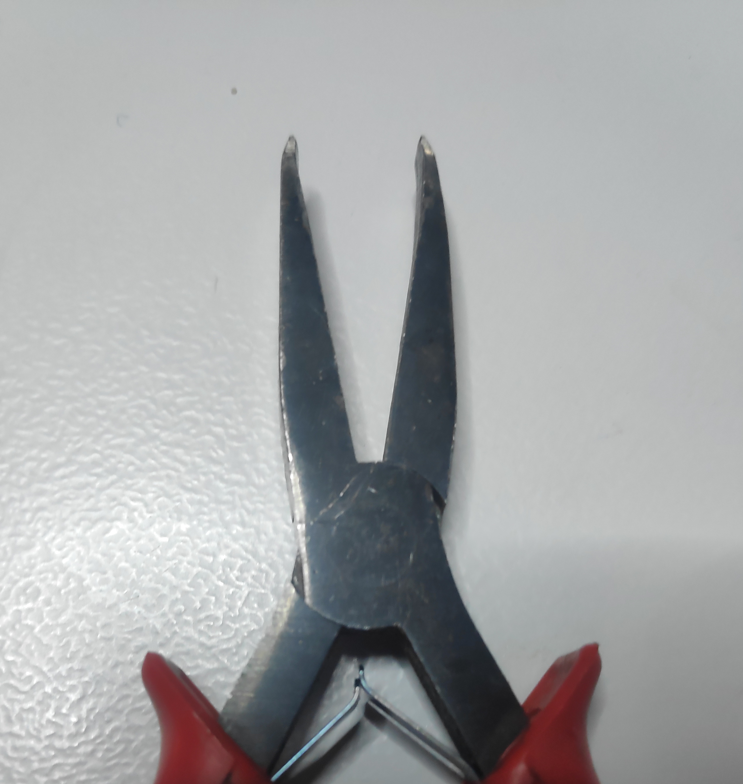

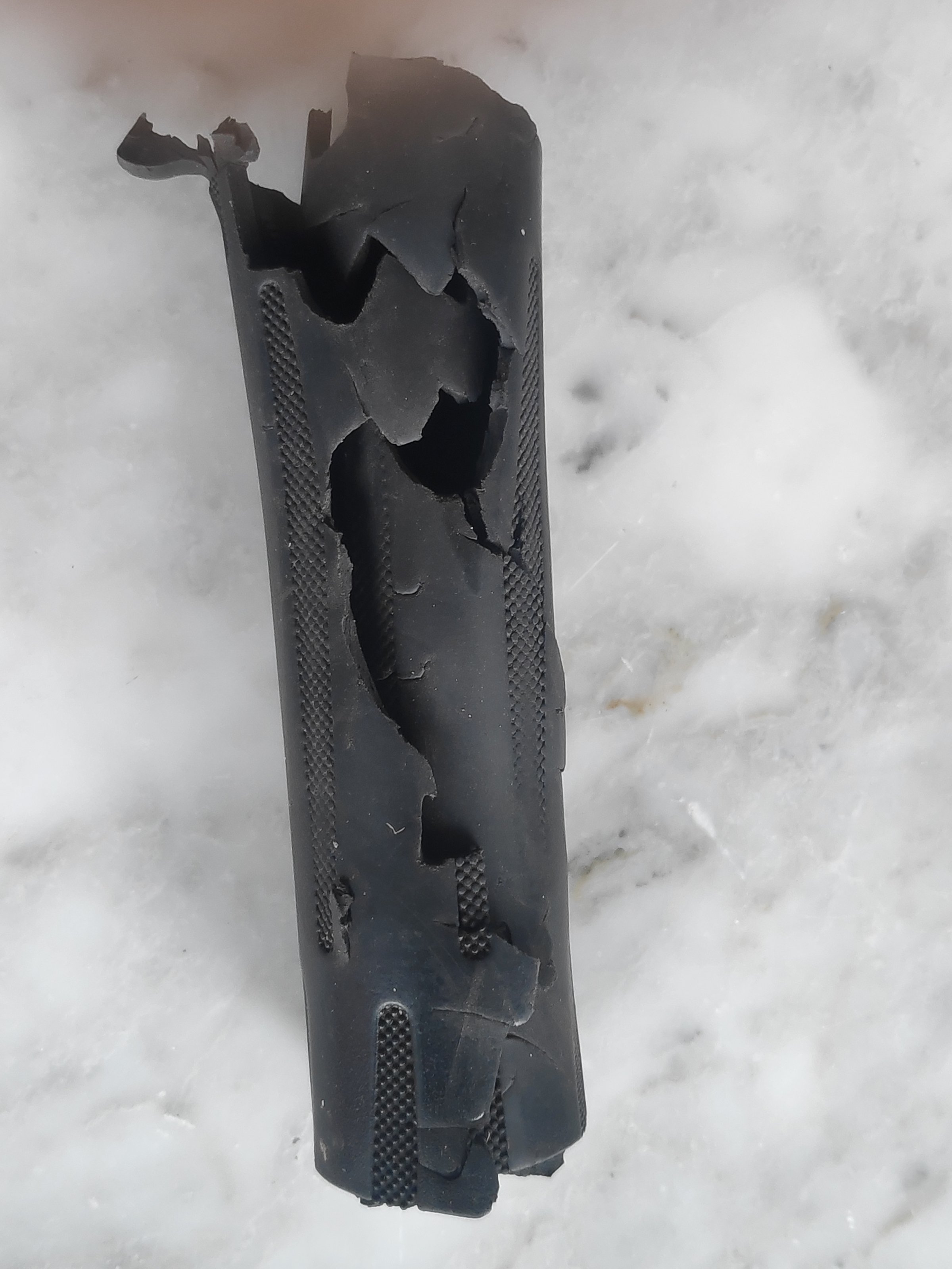

ich habe jetzt mal bei meiner K25 erfolgreich an der linken Seite bei meiner K25 die Griffhülle getauscht und besagte Ariete drübergeschoben. Ich muss sagen, bin froh dass ich dieses Video gesehen habe:

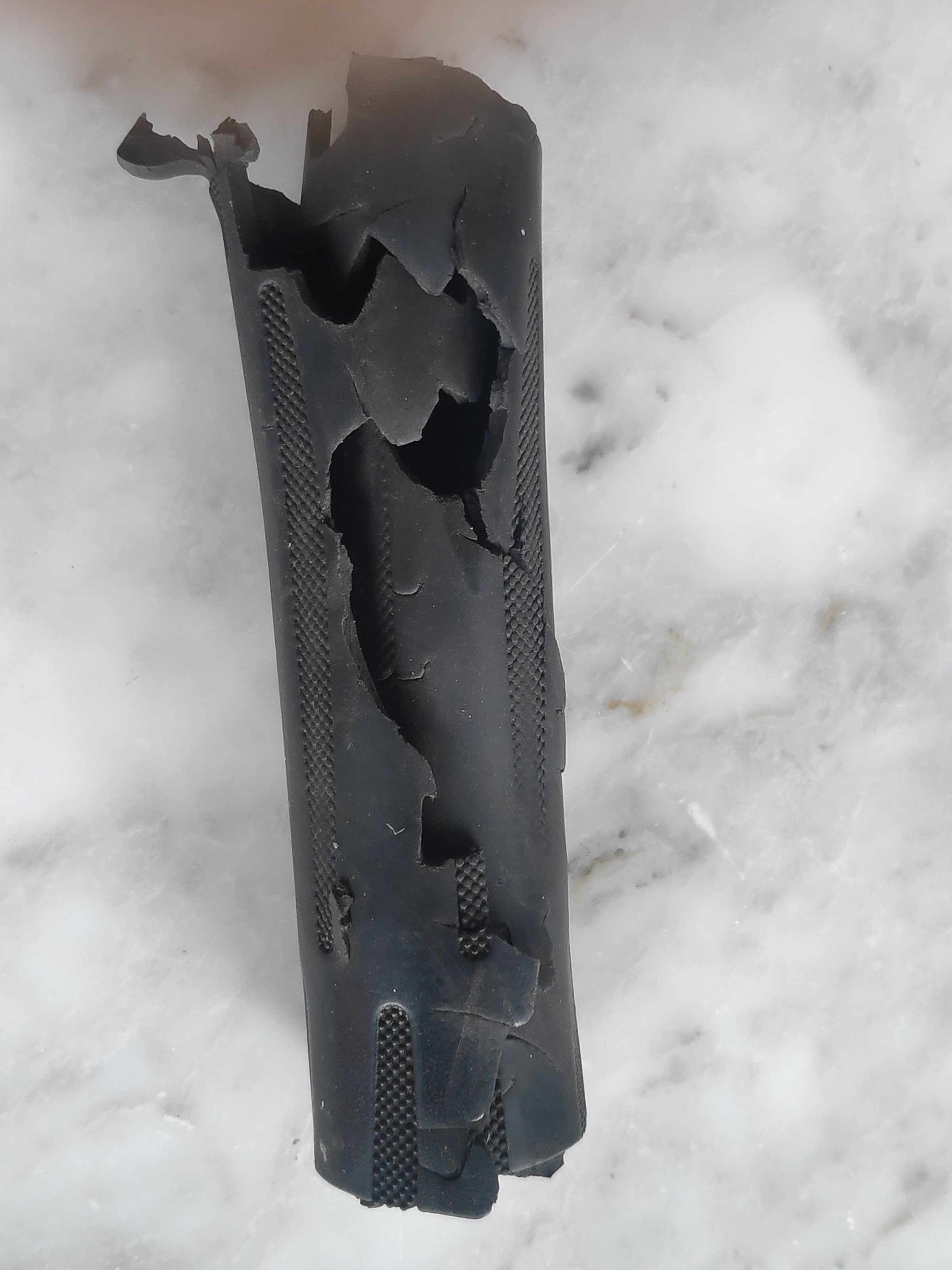

Die ganzen Tipps mit dem Aufschneiden der Griffgummis sind Bullshit. Man muss aber das Fertigungsverfahren verstehen. Die Griffhüllen sind nur an den Außen- und Innenseiten hat mit der Heizpatrone verbunden und vulkanisiert. Das sind innen und außen circa 1 cm.
Ansonsten ist die originale Griffhülle nur hart mit diesen schwarzen Leisten (gelber Pfeill) vulkanisiert verbunden und lässt sich ansonsten wie ein Kondom abziehen oder besser, wie ein Ei schälen.

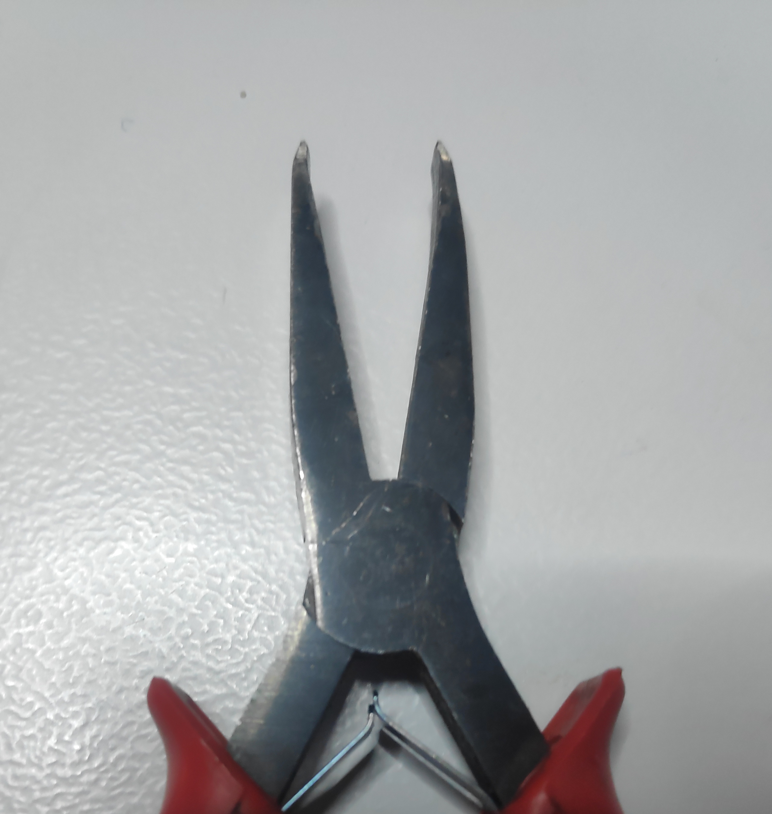

Ich bin da mit meiner Lieblingszange für solche Arbeiten in diesen Luftspalt mit einer Spitze hinein und habe so den Gummi immer weiter nach außen gedehnt, bis er von sich aus gerissen ist und mich nach innen vorgearbeitet.
Aber eben immer mit dem Fokus, dass ich auf dem schwarzen ABS die Zange schiebe und nicht auf den Heizelementen. Wenn man das Video anschaut, sieht man genau, wo dieser Bereich ist am Fahrzeug.
Die Stecker am Fahrzeug um das Heizelement auszubauen habe ich ums Verrecken nicht auseinander bekommen und musste am eingebauten Griff die 360 Grad an den Enden umlaufend abschneiden. Das bei einem Gewitterregen nachts in meiner Halle mit der Stirnlampe auf dem Kopf, die immer das anleuchtet, was man nicht sehen muss. Es war recht anstrengend und leider hatte ich kein Handy dabei und auch nicht die Lust, dieses handwerklich grenzwertige Desaster noch fotografisch für die Nachwelt festzuhalten. Denn jeder Schnitt auf der der Armatur zugewandten Stulpenseite geht mit dem Gedanken "bitte nicht, bitte nicht in die Heizdrähte" einher.

Zu den Ariete Griffen von Ebay: Die sind genauso dick oder dünn wie die alten, versprecht Euch vermutlich nicht eine längere Haltbarkeit. Schön ist die gerade nicht zu weiche aber auch nicht zu harte Shore Härte, der Griff im Sinne des "Festhaltens" ist wirklich erfreulich angenehm und nicht zu vergleichen mit dem Schubkarren Griffgefühl der R100 Rillengriffe.
Ich denke, den Gasgriff werde ich bei Bedarf in 2026 oder später -der ist noch gut - von außen beginnend mit der Dremel bearbeiten und einfach das Gummi abschleifen, bis ich dann mich in den Kondombereich ohne Vukanisierung vorgearbeitet habe.
Die ganze Schneiderei entlang der Längsachse machte bei den alten Griffen der R1100 Sinn, da war einfach mehr Gummi vorhanden und es war nicht so schlimm, wenn der Schnitt mal tiefer ging. Die Heizelemente waren ja bessere Zaundrähte, also da musste viel passieren, die zu beschädigen.
Aber die dünnen Griffhüllen der neueren Modelle K25 aufwärts - deswegen diese Bezeichnung Griffhülle - verzeihen radikale Schnitte wenig und das Heizelement drunter überhaupt nicht.
