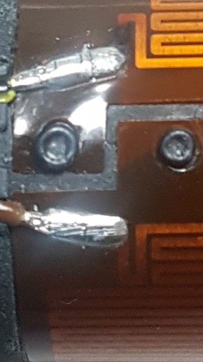

Mein linker Griff wird auch nicht mehr warm. Habe nun alles abgebaut, aber an der Leiterbahn keine Unterbrechung gefunden. Kann es sein das im Bild die Leiterbahn geschmolzen ist?

Durchgang der Griffe mit Multimeter (Widerstandsmessung) prüfen.
vorzugsweise an dem 4-fach Steckverbinder unterm Tank, der die Spannung von der Regelung zu den Griffen verteilt.
Spannungsmessung an der Zuführung zur Regelung, Spannungsmessung motorradseitig an eben jenem 4-fach Stecker, ob dort Spannung anliegt.
Sicherung schon geprüft?

Es ist wirklich durchgeschmort... habe die Schutzfolie (Prüfspitze) etwas aufgekratzt und gemessen. Widerstand ist da. Muss nachgelötet werden.
