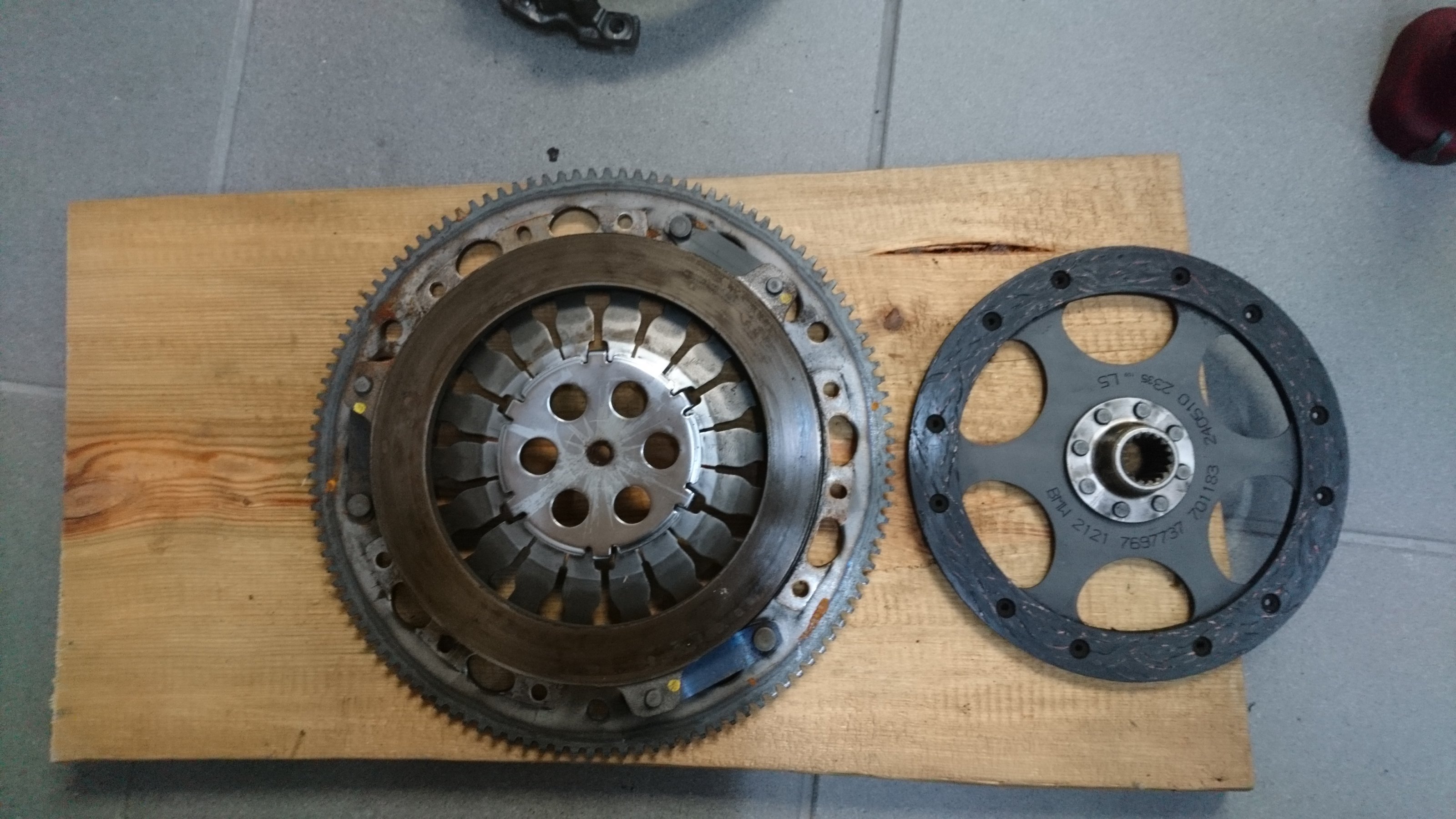

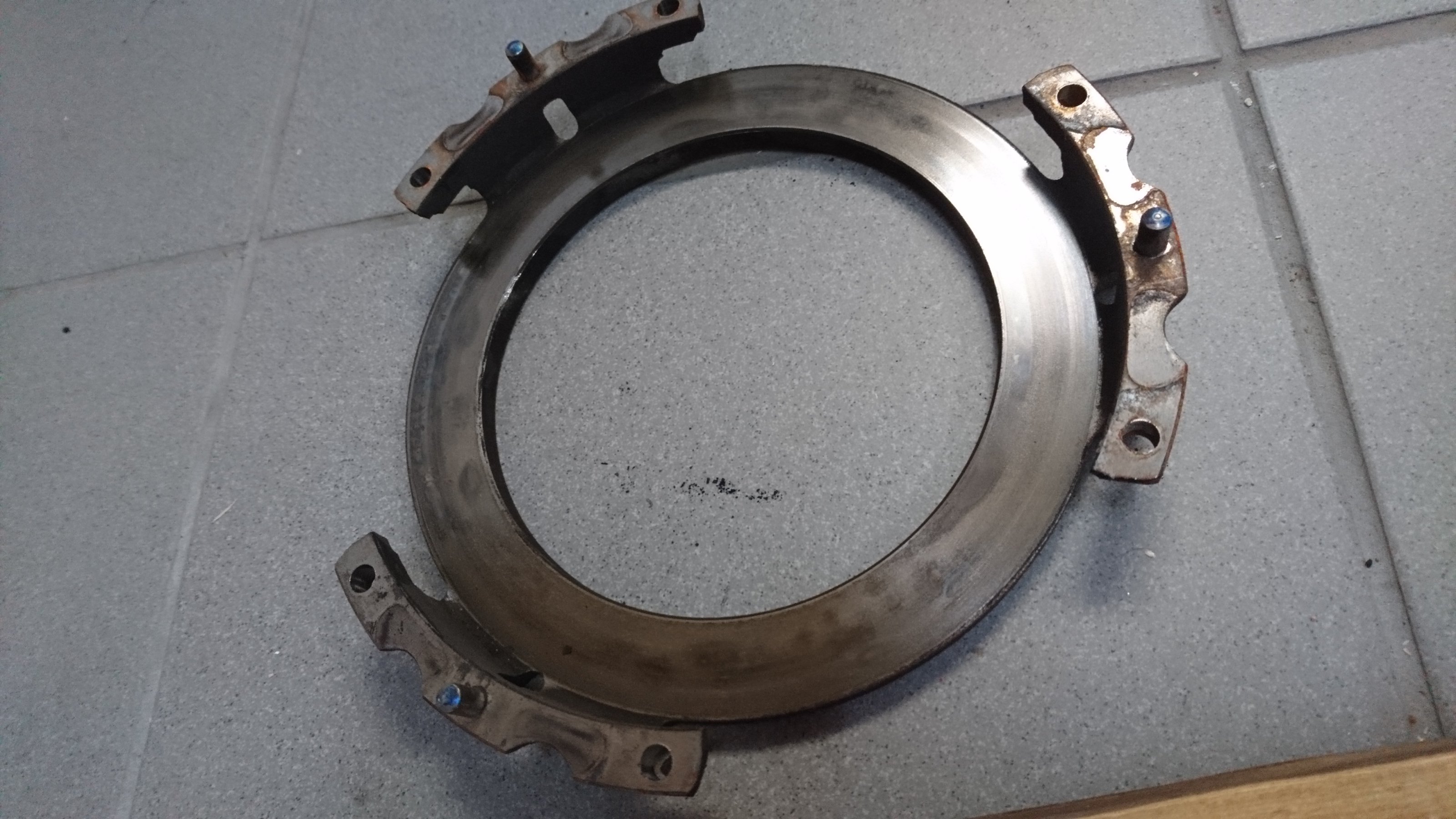

Also meine Kupplung musste ich bei ca.19000Km erneuern.
Rutschte immer öfter durch bei Last
Ursache: Vorspanndruck zu gering, Membran-Federn erlahmt
Kein Verschleiß der Kupplungsscheibe
Wohl zu wenig gefahren
