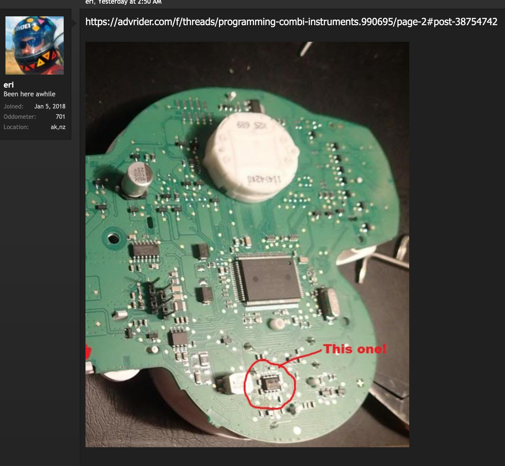

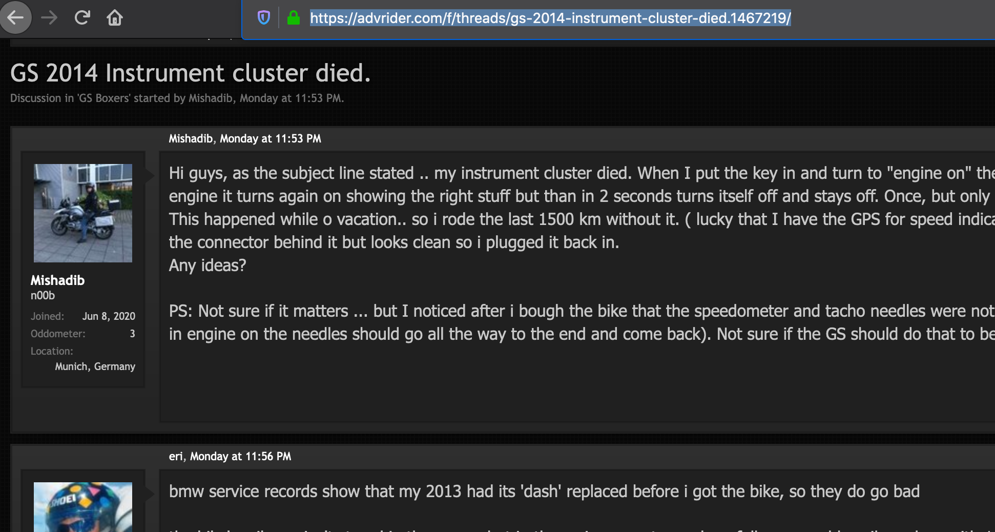

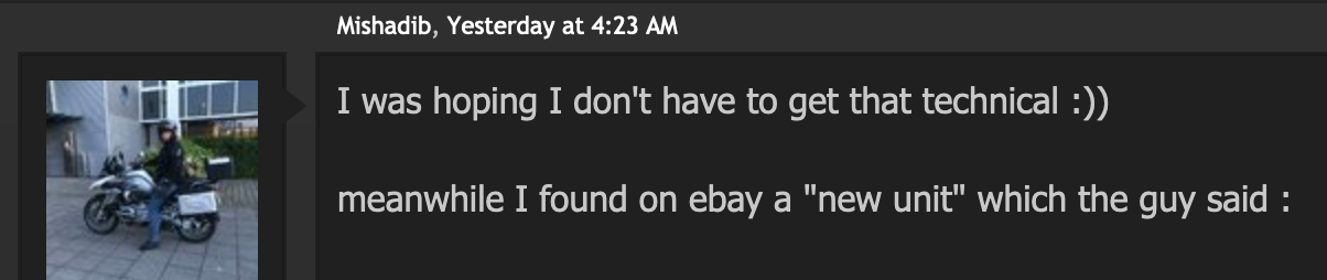

Haben dir die detaillierten Antworten in dem anderen Forum nicht ausgereicht?
Hast du irgendwie eine besondere Langeweile?

Ist es falsch, zu versuchen, unterschiedliche Meinungen zu finden?
Du hättest zumindest sagen können, dass du bereits sehr ausführliche Anleitungen bekommen hast und dass du bereits selber nach Austauschteilen geschaut hast. Dann würden nicht alle von Null starten.
Für mich klingt das hier eher wie jemand, der einfach nur die Leute beschäftigt.

Hab Ihr euch den Beitrag in dem anderen Forum durchgelesen?
Ausser Austausch (mit und ohne Epromwechsel) wurde da nichts vorgeschlagen.
Ich finde es völlig okay vom TE, so viele Infos wie möglich erhalten zu wollen.
Und ich würde das Ding öffnen und untersuchen, bevor ich ein neues/gebrauchtes kaufe.
